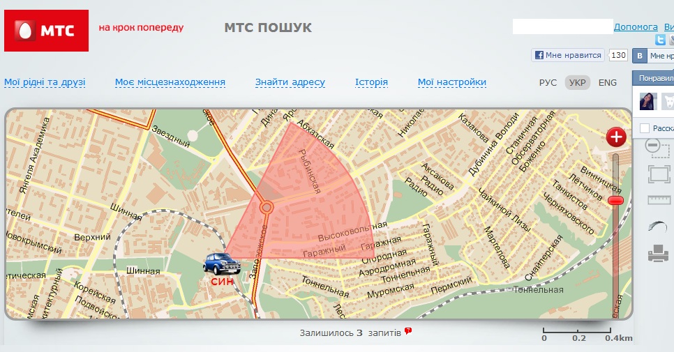

Простите что вмешиваюсь. Вот сегодня сделал функцию слежения. Предоставляю вам изображение сего:

Ну, согласись, если машина ушла, неизвестно куда, такой сектор поиска - это просто манна с неба. smile.gif

Чегой-то тут ерунда какая-то. Это же счет на километры выходит. И что это за сектор? Должен расчитываться круг с учетом точности определения. Что-то навроде координата плюс-минус столько-то метров.

То Т1974А: согласен что это лучше чем ничего. А если не секрет, почему именно блокирование подачи бензина? Я, прошу только не сильно бить ногами, просто вынимаю бегунок из распределителя и все, она уже никуда не денется. Если только не укатят (но и на сей случай у меня есть кочерга- блокирует руль+педаль тормоза/сцепления). Также на авто стоит тайный выключатель: если его не включить авто заводится но тут-же глохнет.
Да, площадь около 0.37кв.км. У МТС: "У середньому точність визначення місця розташування абонента в центрі міста складає 300-500 метрів, на околицях міста - 1-1,5 км, за межами міста похибка у визначенні місця розташування може досягати декількох кілометрів." У Киевстар: "Средняя точность определения местоположения составляет примерно 500 м. Точность зависит от плотности размещения базовых станций и может быть разной для городской, загородной местности, варьируется в пределах от 300 до 1200 м".
