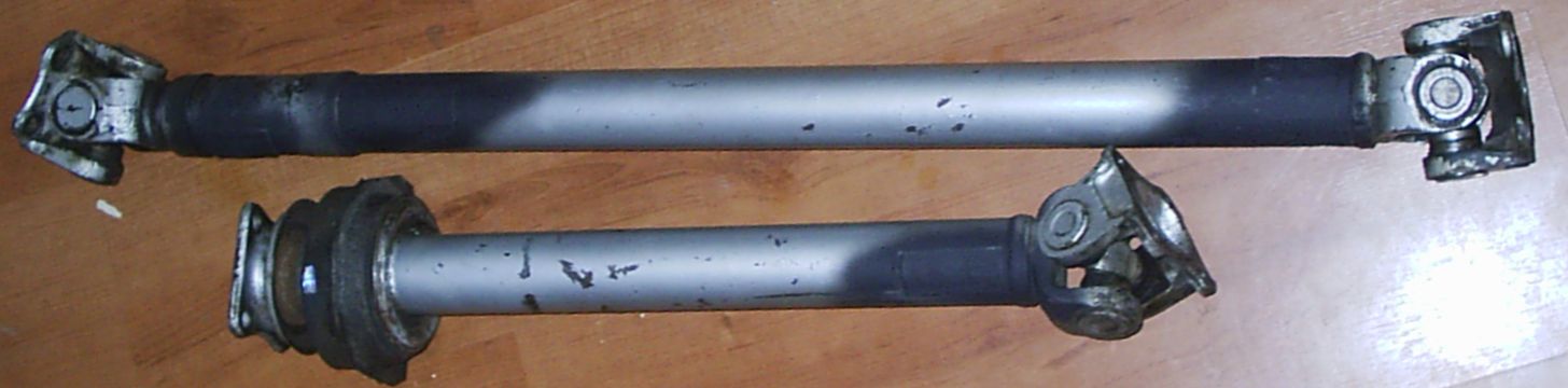

Отбалансировали мне карданный вал. Да, простой наваркой грузов. Но всё же это лучше, чем ничего. Привёз вчера вечером, утром сделали и позвонили. (А может, ещё и вчера сделали). 200 гривен обошлось. Заодно крестовину заменили одну. Но сказали, что шлицевая тоже неидеальная, поэтому отбалансировали, насколько она позволяла. Досадно, конечно, валу всего два года и пробег небольшой, смазывался регулярно, чего она… blink.gif
Поставлю на машину, расскажу про ощущения.

Смотри выше, они так и сделали с другим валом. А тут есть проблемы, но не критичные. От руки я люфт практически не ощущаю, и то: то, что я ощущаю, это скорее подгонка под ответ: люфт есть, значит я что-то должен ощутить.
Вал после балансировки: Прикреплённое изображение
