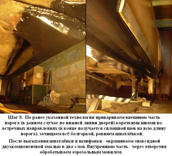

Далее наступает очередь внешней части. Надо сказать, что её приходится дорабатывать по месту, примеряя на машине. Определённое неудобство доставляет гибка, которую было бы желательно делать на стадии изготовления комплекта dry.gif . Тем не менее, если работать не торопясь, всё получается и деталь ставится на своё место:
Итог работы:
Должен сказать, что на ремонт только одной стороны у меня ушла полная рабочая неделя. Правда, я работал не бей лежачего - начиная в 2 часа дня и заканчивая в шесть…восемь вечера. Тем не менее рассчитывать провернуть подобное за три дня - не следует, если делать всё аккуратно, вымеряя всё по месту - времени уходит много. Опять же всплывают разные "допработы" типа антикоррозийной обработки колёсных арок "заодно" - в общем дело не терпит спешки. 04000000.gif

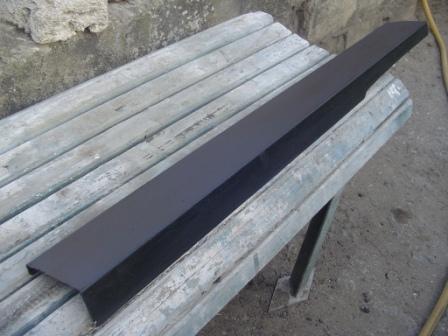

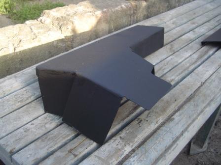

очень странная конструкция коробов у " Ретродетали" я б их назвал набор заготовок )))
Хорошо, что хотя бы это есть. ninja.gif Попробуйте достать родные пороги-короба "криволинейно-штампованные" - я их даже никогда не видел в продаже. Думаю, эти комплекты являются разумным компромиссом между сложностью их изготовления и ценой. Квалифицированный кузовщик вроде меня 04000000.gif tongue.gif по месту всё может подогнать. Хотя мороки действительно много, особенно с отгибкой края внешнего порога.

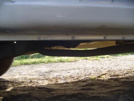

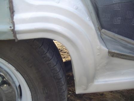

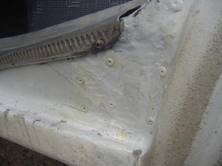

сообщение 2014.04.22 11:08
Сообщение #51

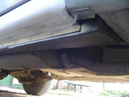

Недавнее ДТП с заменой крыла сподвигло заняться наконец кузовом. Так вот нарыв наконец закаты ( а порог был заготовлен давно) заморочился с порогами и коробами. Правда мне было несколько проще, так как лет 15 назад довелось сменить сгнивший донельзя порог слева и варить продырявившийся у глушителя короб справа. В результате на сегодня они выглядели вполне, и сейчас пришлось работать с левым коробом и правым порогом ну и закатами. Так вот всё что изложил дорогой Антон ранее, мне очень пригодилось как минимум для того чтобы продумать все шаги свои. Пригодились мысли и о струбцинах с домкратами, и ватман итп. Подробнее и фотки этого действа будут чуть позже. Вся фишка в том что я ничего не варил - всё поставил на заклепки.
Но самое главное, я таки установил, что имеющиеся у меня подкрылки и брызговики на них, не защищают троцы коробов ( фото Антона что слева). Первая же ездка в дождик показала что эти места как раз под обстрелом и именно поэтому страдают в первую очередь. Намереваюсь оборудовать туда доп защиту. А нето появляются дыры, потом они растут и в результате я обнаружил что пороги и короба с обеих сторон заполнены под заязку высохшим грунтом, который в объеме составил более 3х вёдер.

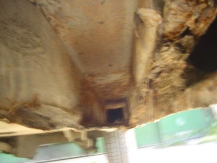

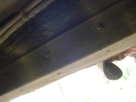

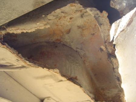

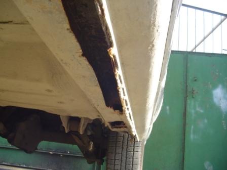

Что и сказать. Я психологически готов и к тому что возможно заклепки расшатаются и придется таки всё это проваривать. Ничего страшного. Но и тут я никого ЭТИМ утруждать не собираюсь.
Ну и фотки. Видно полного наличие отсуствия торцов коробов, видно состояние короба с торца ( только вот выгреб песок) ,видна вырезанная вдоль короба отгнившая площадь, образовавшаяся как раз на месте где была проделана сварка. Есть фото заготовок для торцов и самого короба, а так же исходник ( профиль 100х50х2) из коего это было вырезано. Есть фотки закатов. Стыки замазаны холодной сваркой и слегка подправлены болгаркой. С задними крыльями не состыкованы, по причине отсуствия в крыльях ушей. Крылья будут меняться в ближайшее время. Ну и двери думаю до конца лета тоже сменю.
