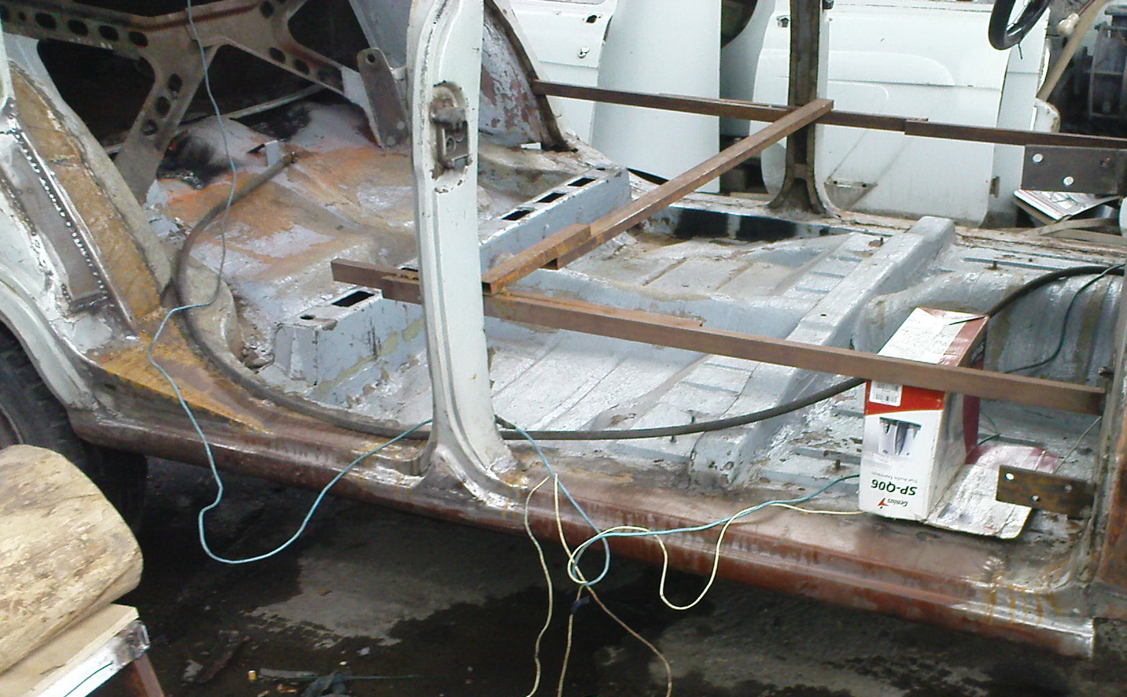

Alwert
сообщение 2012.10.31 21:39
…И если таки решишься сам делать (чего лично я бы таки не советовал - сделаешь то ты его 100%, но 95% вероятности что не с первого раза) обязательно такую конструкцию как на фото сделай для фиксации кузова.
сообщение 2012.10.31 21:57
Не могу понять - откуда у вас берется время? Или это попытки самоутверждения? blink.gif Неужели так интересно на себе ставить эксперименты? sad.gif Неграмотный провар ведет к короблению металла, его волнистости, я уже не говорю об изменении геометрии - в общем, флаг в руки, господа садомазохисты. smile.gif
Отдайте сварщику денег - всем спокойней будет да и быстрей.

Alwert:
Это рама для полной замены днища. Даже если я отдам машину в сервис - её всё равно никто не станет делать. Салон то не разбирается при этом. Машина просто должна стоять на яме на ровном полу. Всё. smile.gif
