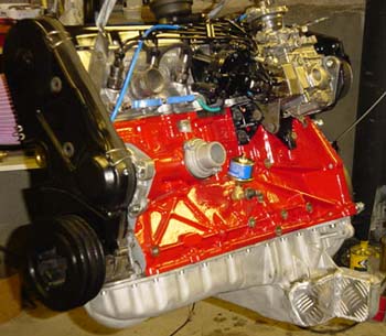

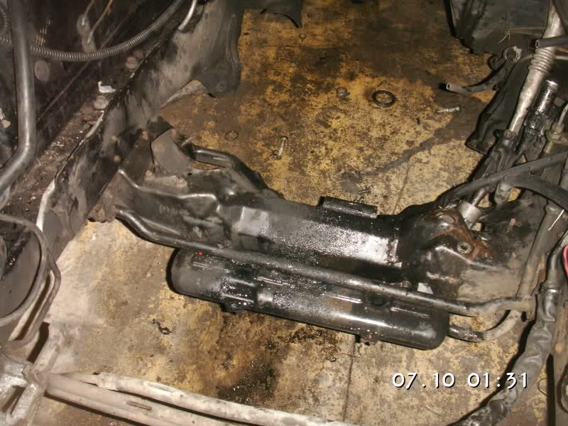

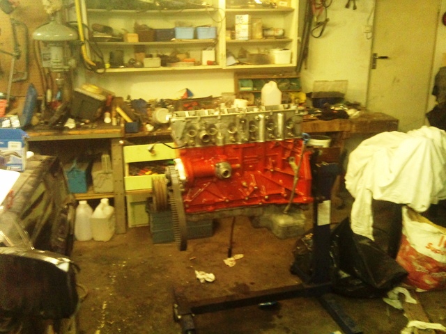

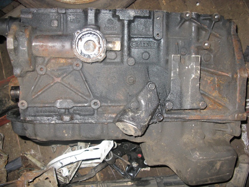

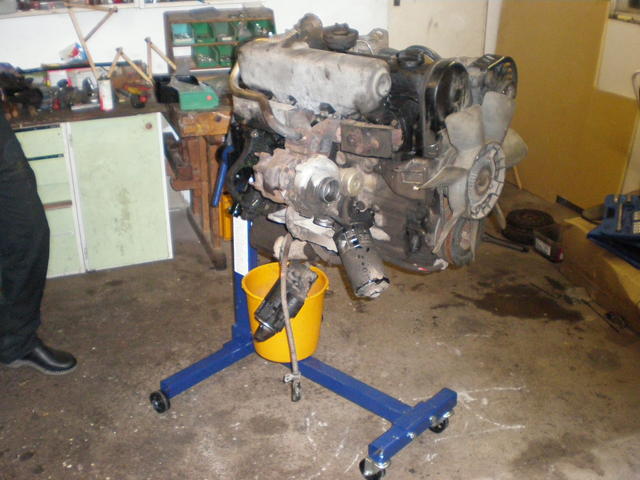

Пару-тройку фото объекта: сам блок, "под капотом" и с разных ракурсов. А приблизительно так (последнее фото) выглядит "вольвовская балка".

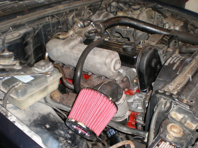

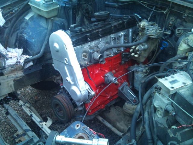

Был вот такой вариант от Вольво мотор "В230F" (турбина), но найти что-то рабочее из капиталистического прошлого непросто. Более менее свежее все на переднем приводе, но Вольво становится БЕЗ переделок. Одна лапа ставится на штатнуЮ. а вторая сторона немного подваривается на лонжероне.
Я уже выкладывал как-то фото, но вот еще повтор:
Аналогичный карбюраторный вариант уже давно ездит по Киеву.
