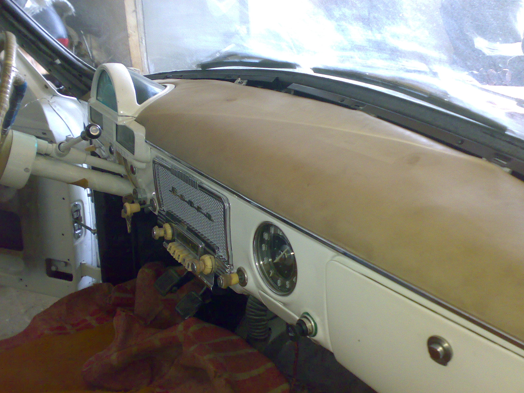

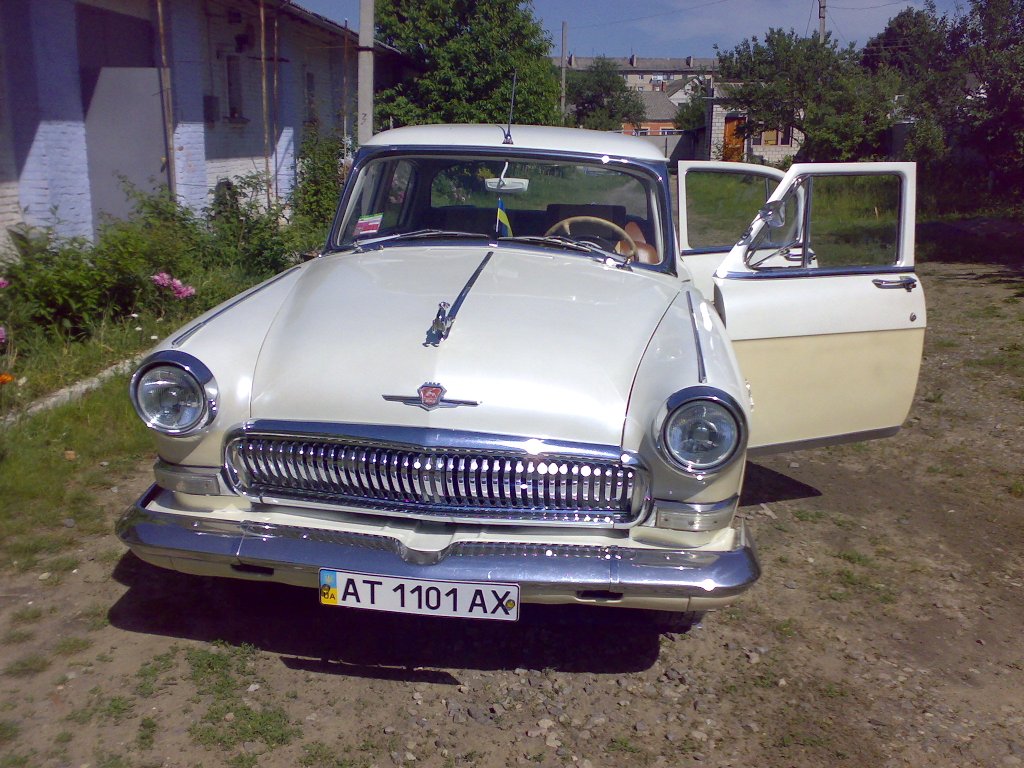

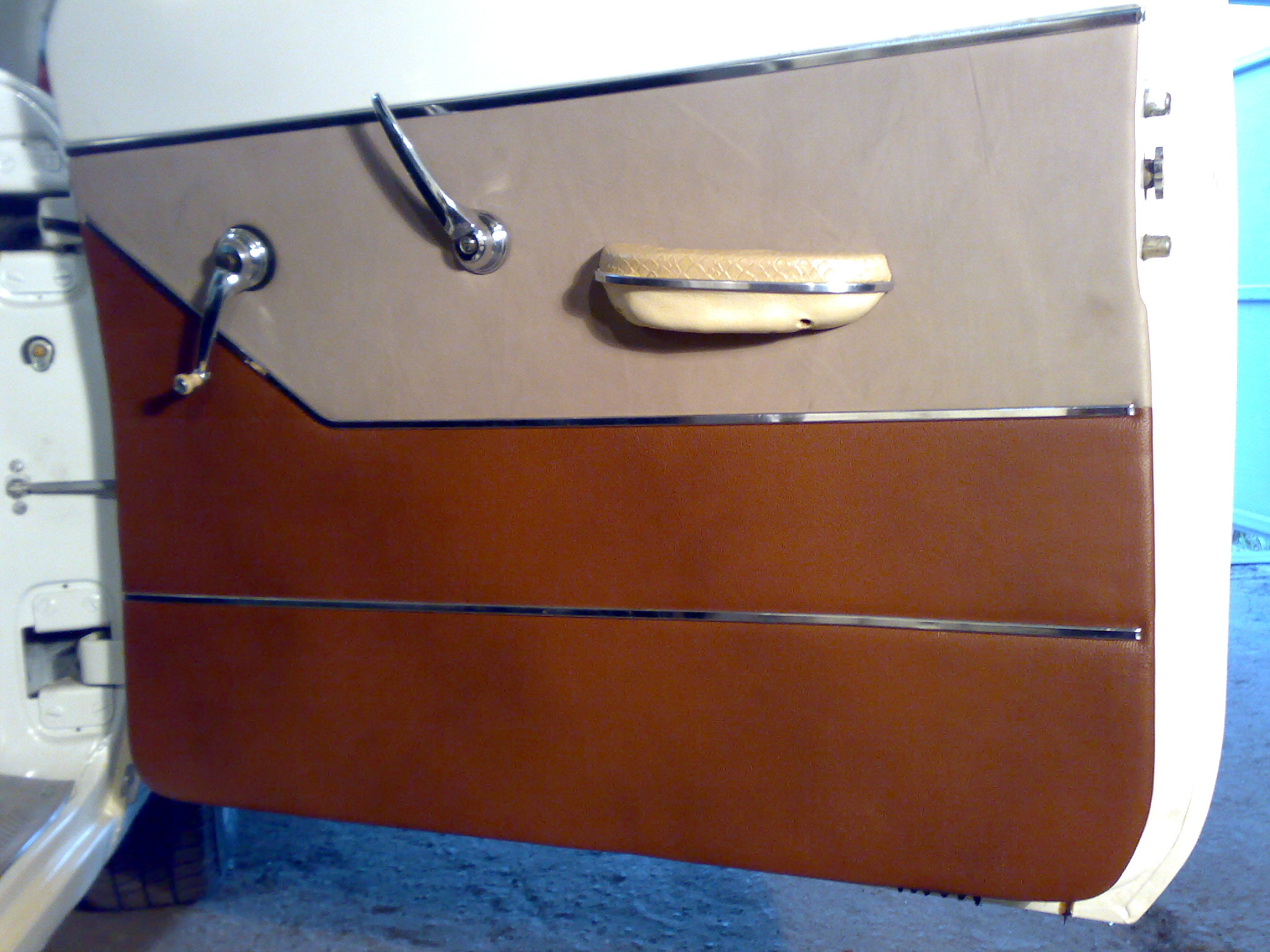

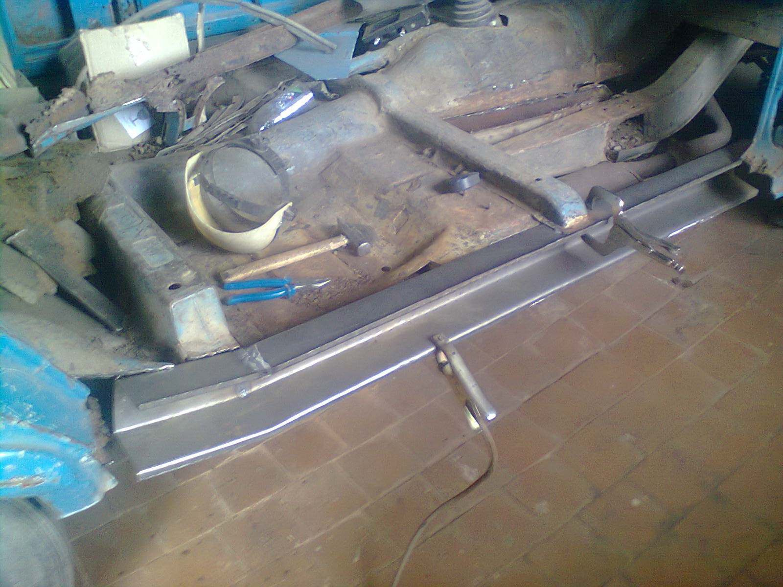

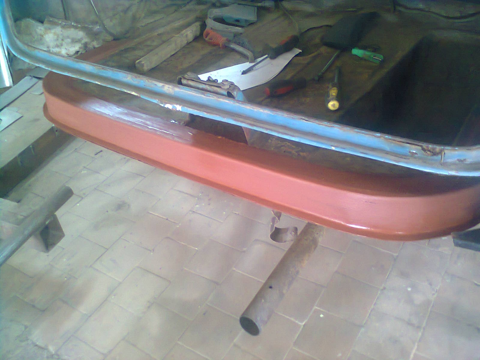

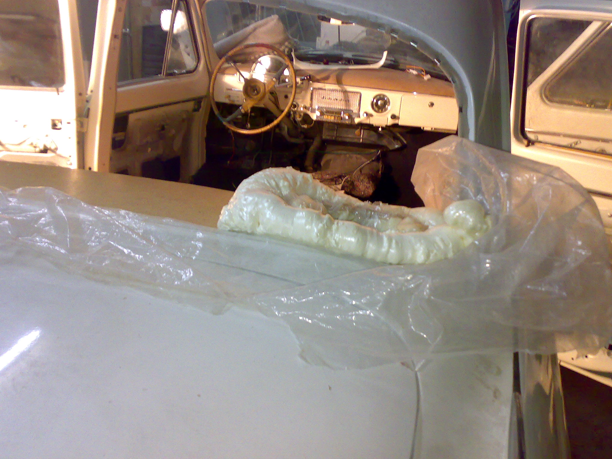

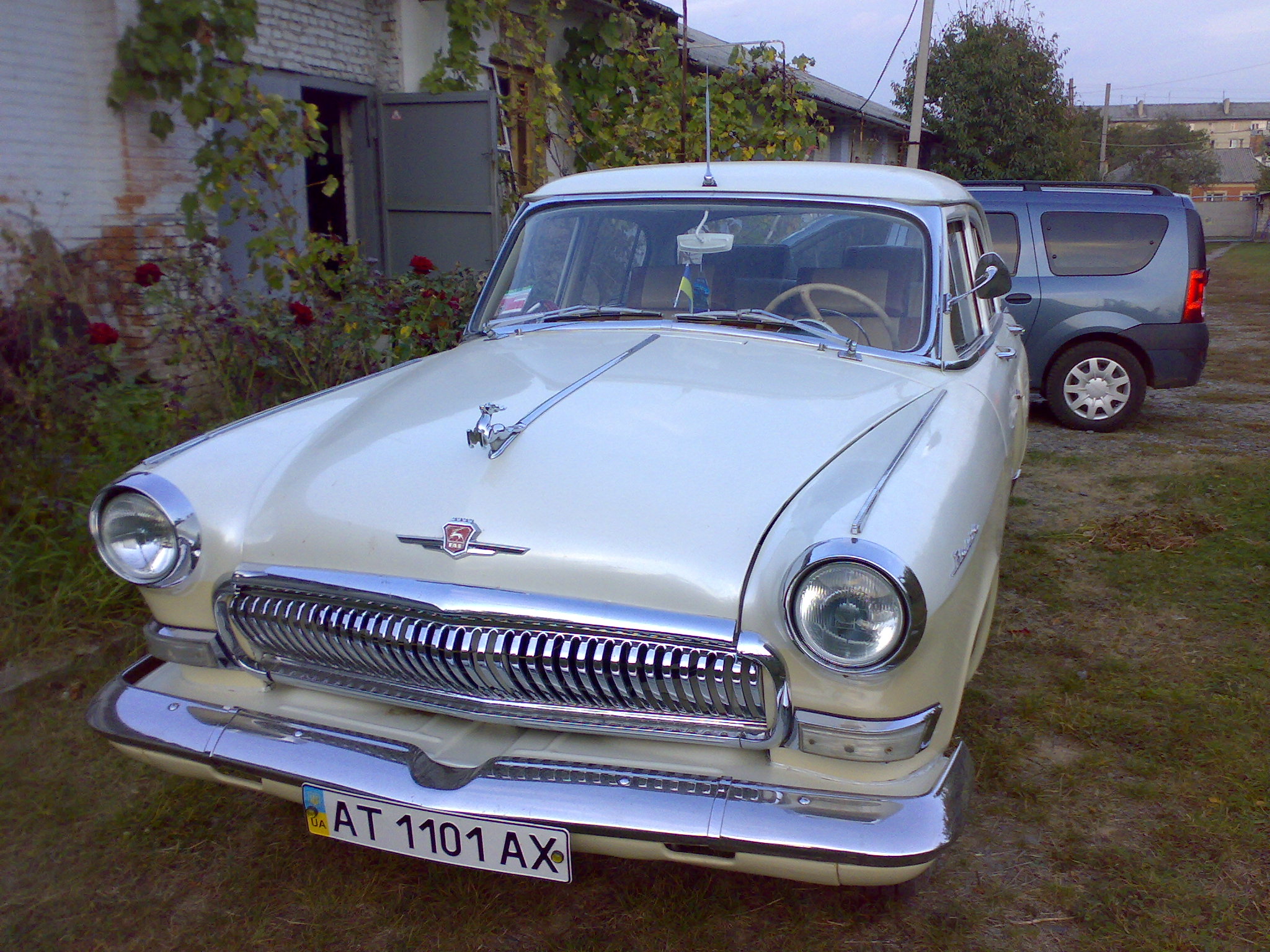

Всем здравствуйте ! Хочу для общего обсуждения показать свою работу . Сегодня как раз месяц, как я занялся полной сборкой ГАЗ-21 белая, хозяин ее Алик из Тульчина, черную его я только салон делал. Все работы я делаю один. Прикреплённое изображениеПрикреплённое изображениеПрикреплённое изображениеПрикреплённое изображениеПрикреплённое изображение

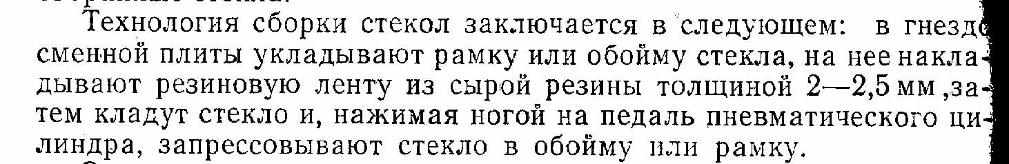

Пока эксперементирую, но думаю, что надо искать сырую резину, стекло на нее посадить. Отпишусь.

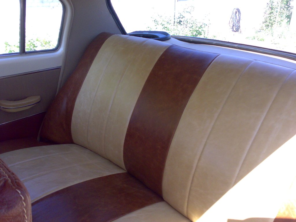

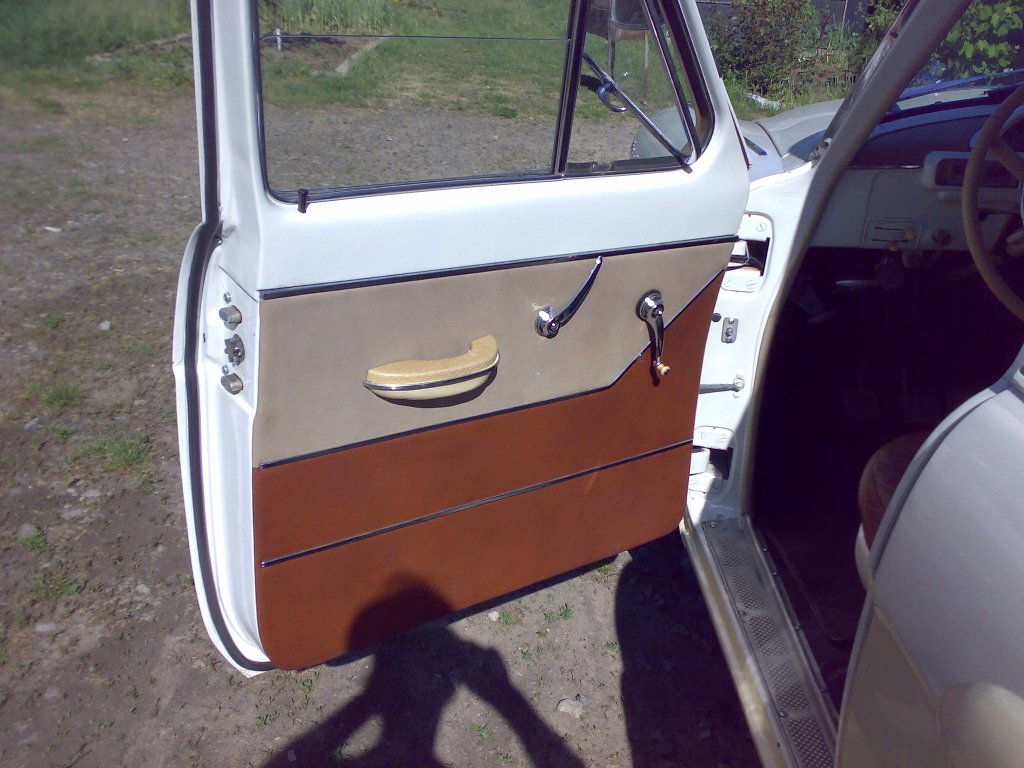

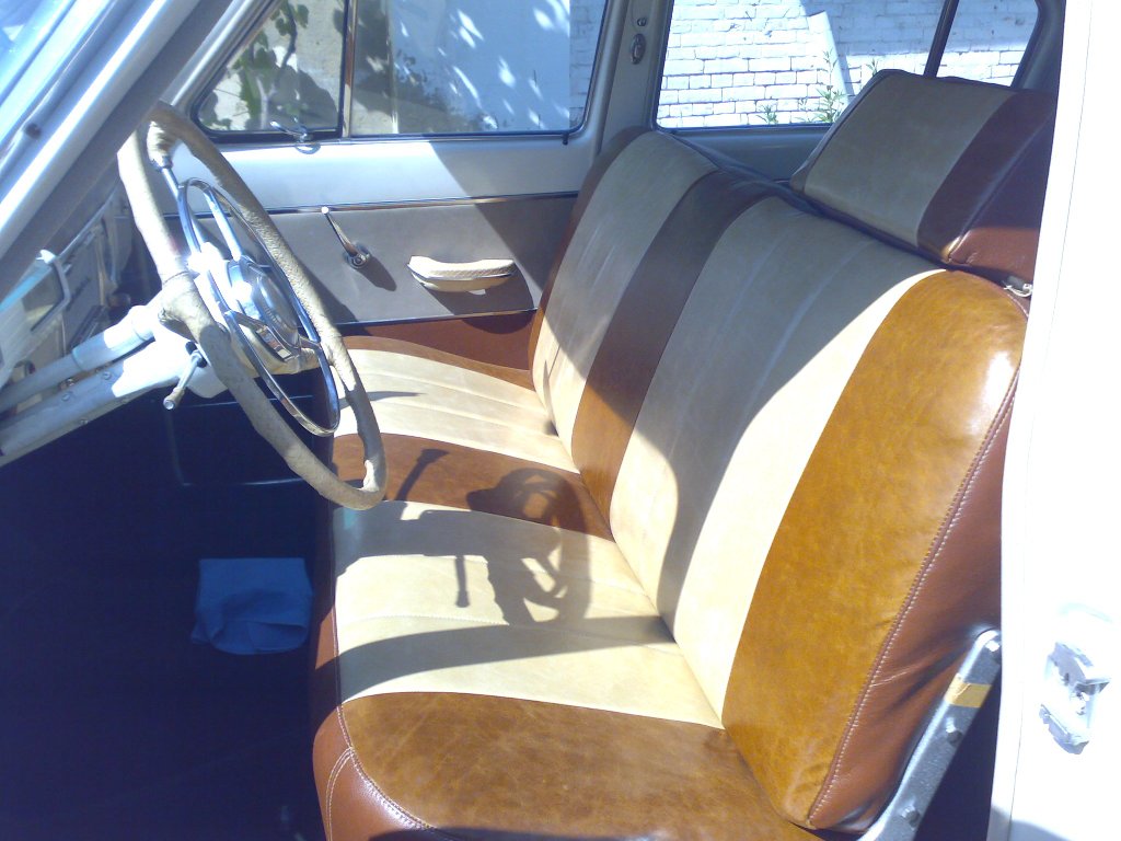

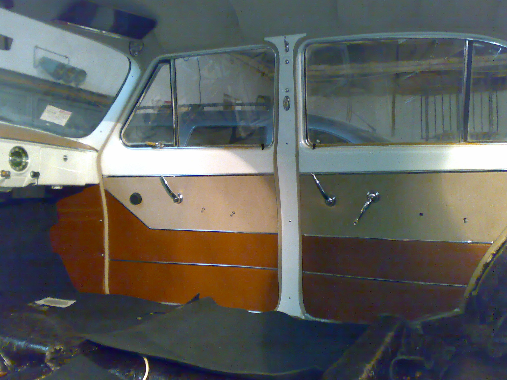

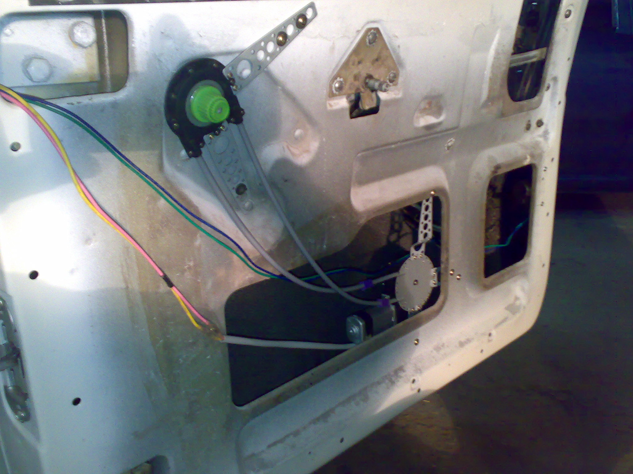

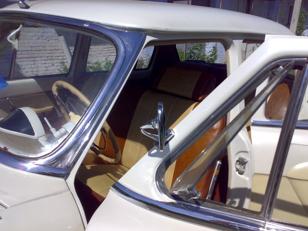

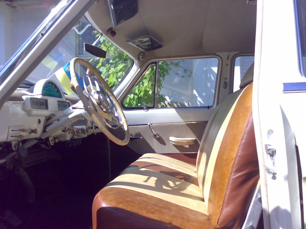

Хочу еще одну свою роботу показать: «Суворов в джинсах». Кожаный салон, центральный замок, сигнализация, электростеклоподъемники, подогрев сидений, аудио подиум, подголовники, кожаный руль. Любой каприз по желанию клиента. hat00000.gif Прикреплённое изображениеПрикреплённое изображениеПрикреплённое изображениеПрикреплённое изображениеПрикреплённое изображение

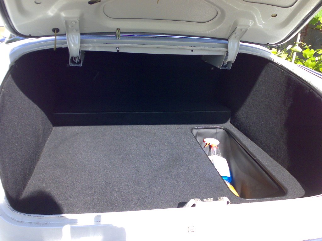

А вот боковины в багажнике не понимаю - столько места украдено. smile.gif Да и не видно сухо или нет, а это их больные места.

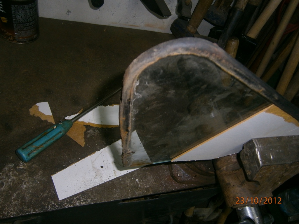

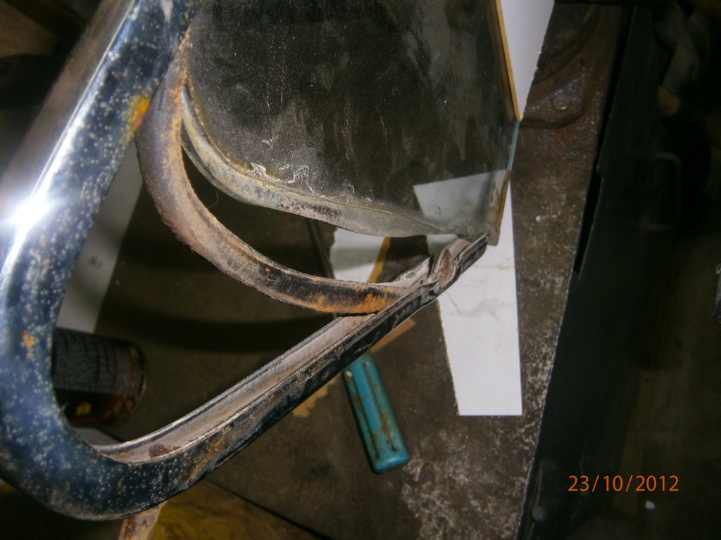

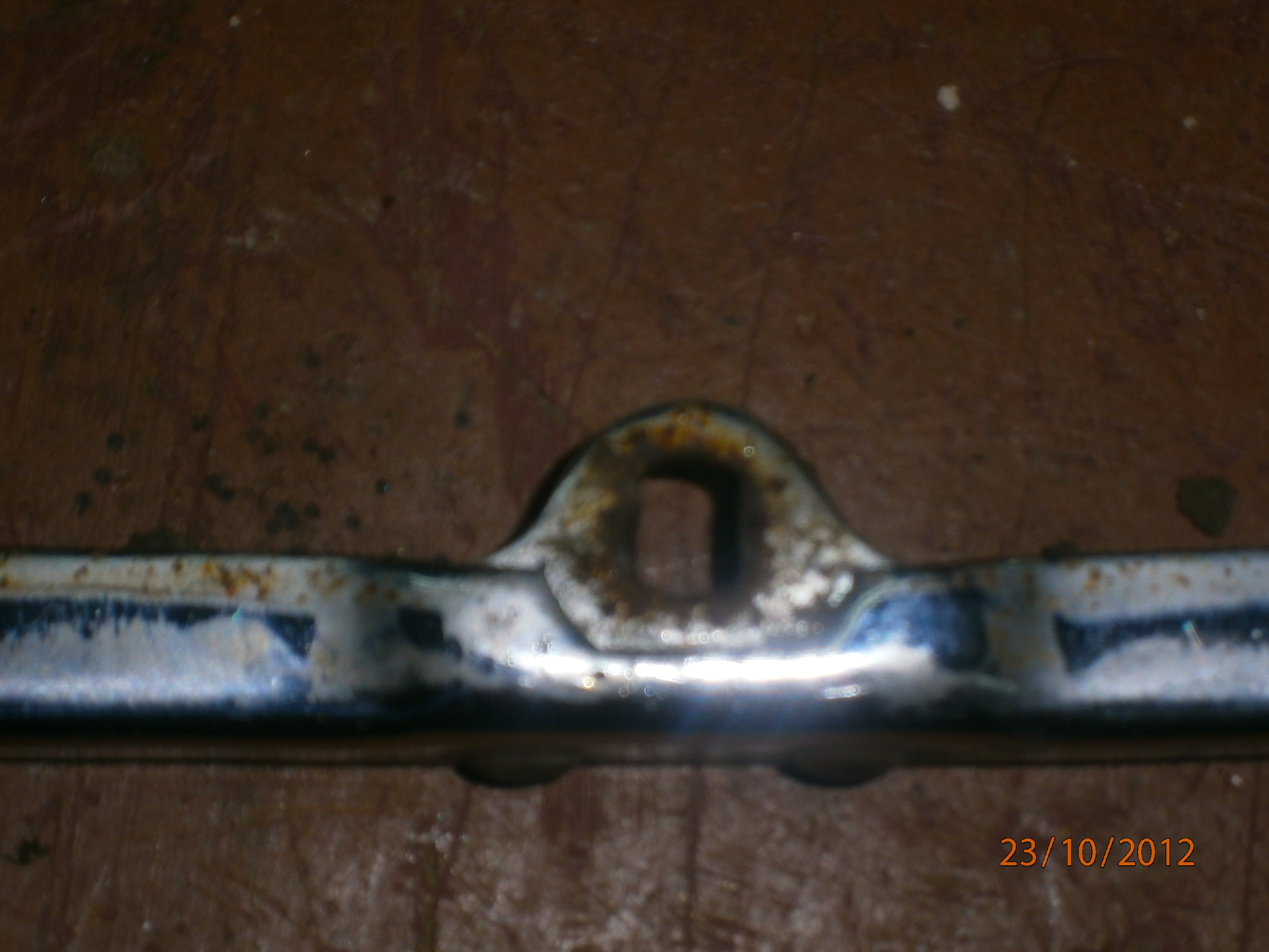

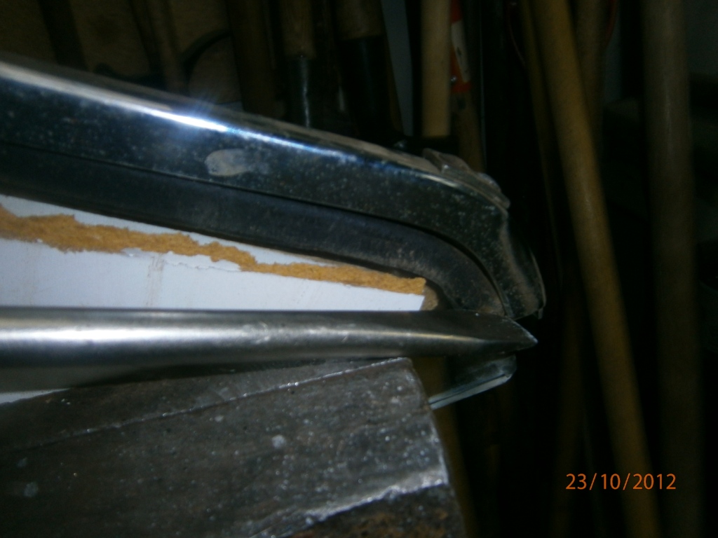

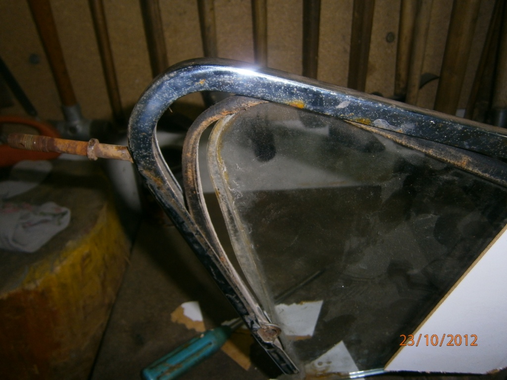

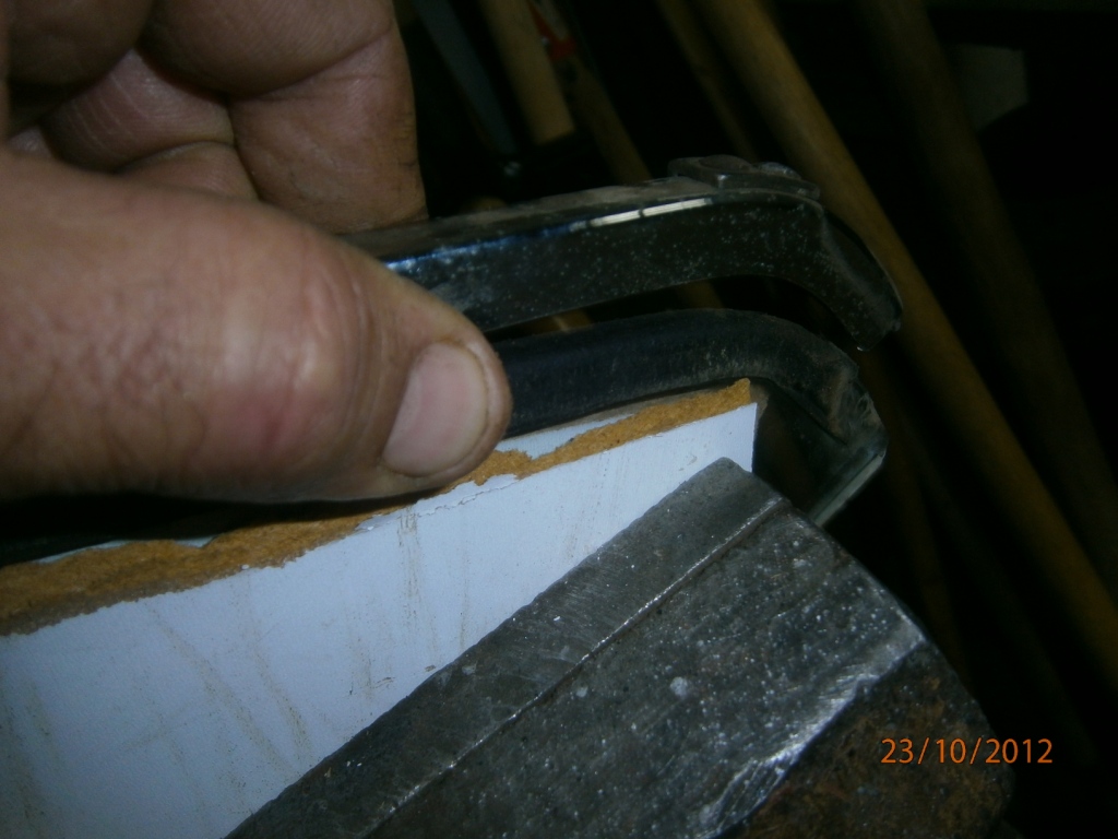

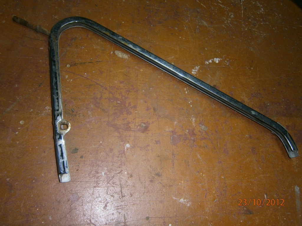

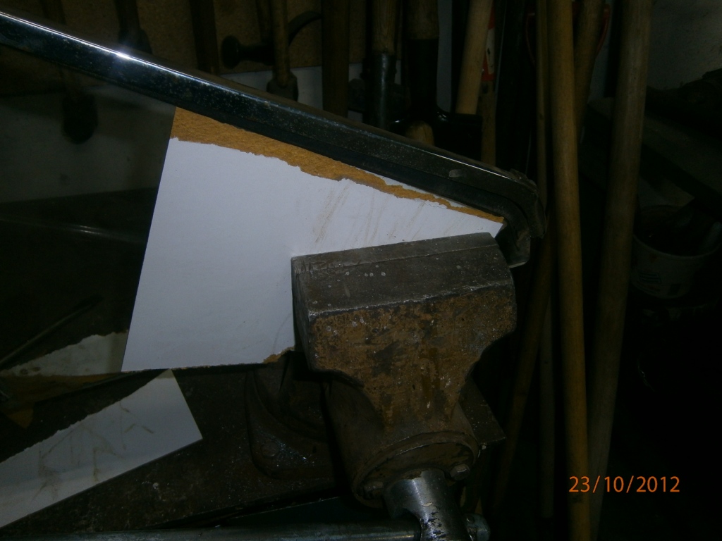

Разобрать форточку не сложно Прикреплённое изображение Прикреплённое изображениеПрикреплённое изображениеПрикреплённое изображениеПрикреплённое изображениеПрикреплённое изображение
Прикреплённое изображениеа теперь до токаря
Ustrilu
сообщение 2012.10.23 19:45
Из: Бессарабия
Был(а): 2023.03.13 19:25
Геннадий, что на последнем фото, где стекло форточки зажато в тисках с помощью двух картонок? Это таким способом, насаживается хром части на само стекло форточки? Что используется, взамен старых резиновых уплотнителей в хроме форточки? blink.gif
сообщение 2012.10.23 22:40
Сообщение #32
сообщение 2012.10.24 6:40
Сообщение #33
Ответы практически на все вопросы написаны в мануалах…
Ну разве что в последнем отрывке нужно заменить пресс на резиновый/деревянный молоток. Да и те, кто постоянно машины делает, советовали где-то здесь использовать спец. клей. "Крокодил", что ли, не помню уже.

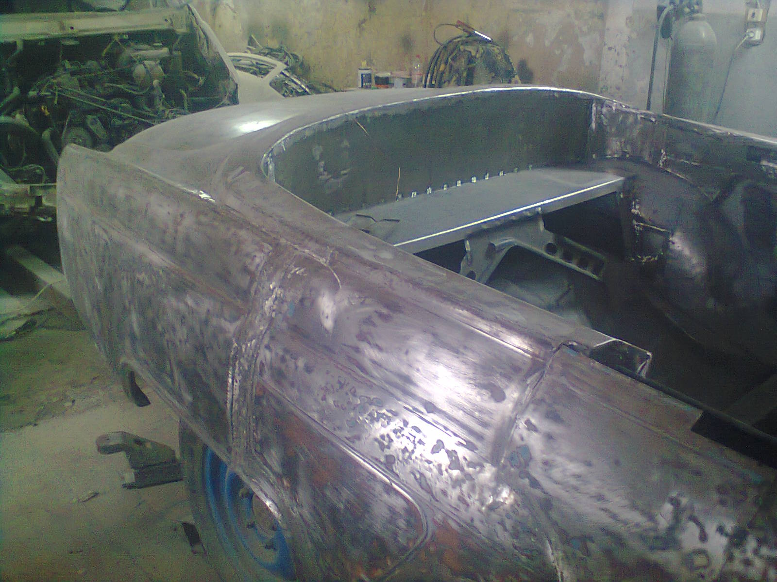

По поводу последней работы: передний фартук от крыла отделен белой прошвой?
Ustrilu
сообщение 2012.10.25 16:50
Сообщение #35
Из: Бессарабия
Да, фартук как-то сливается с крылом.

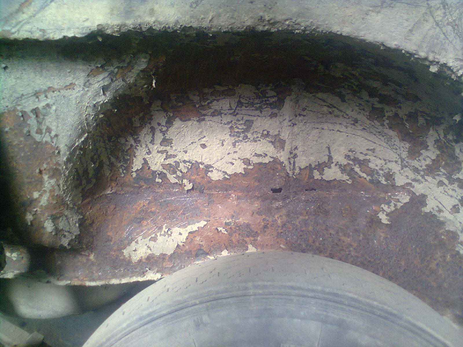

Спасибо Игорю и всем остальным старожилам за форум! Благодаря ему я вышел на Геннадия и 11го января я доставил свою Волгу к нему на реставрацию в Тульчин. Решил сделать подарок своей машинке на юбилей, ведь в этом году ей исполняется 50 лет.
Забегая вперед скажу что на сегодняшний день авто полностью разобрано и закуплены все необходимые детали по кузовщине. В ближайшее время начнутся сварочные работы. От процесса и общения с Геннадием только положительные эмоции. Радует не только его возможности и талант, но еще и увлеченность самим процессом. Опыт по восстановлению именно 21х Волг - дает о себе знать, здесь и знания технологии, и осведомленность о местах и людях с необходимыми материалами и запчастями. Ну и реставрация "под ключ" это именно то, что я искал.
Хоть мне и стыдно выкладывать фото моего автомобиля до начала реставрации, но для истории и сравнения состояния до и после считаю это необходимым. Вот в таком состоянии моя Волга добралась до Геннадия.
Изображение Изображение Изображение Изображение
Фото процесса реставрации Геннадий обещал выложить позже.

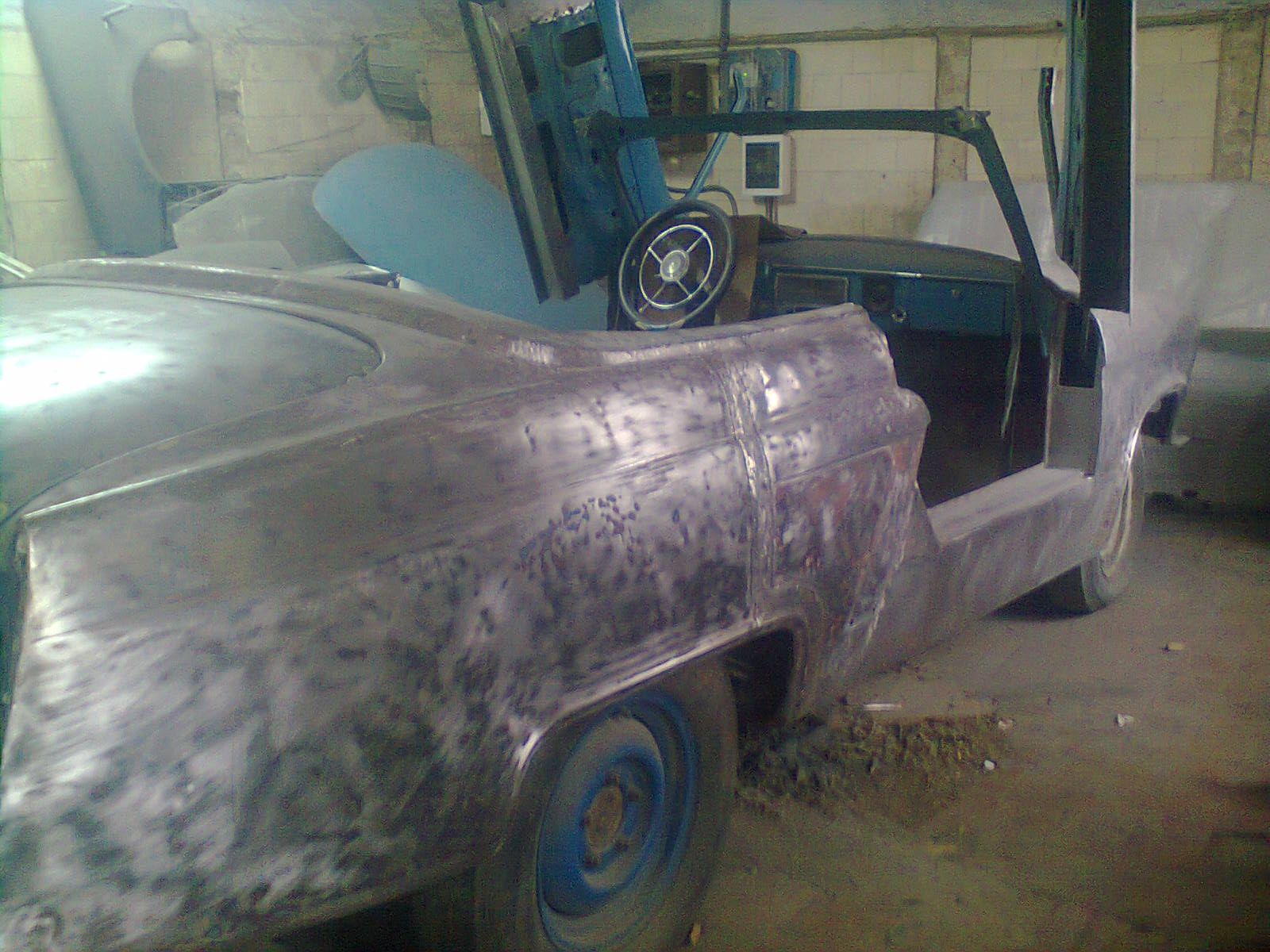

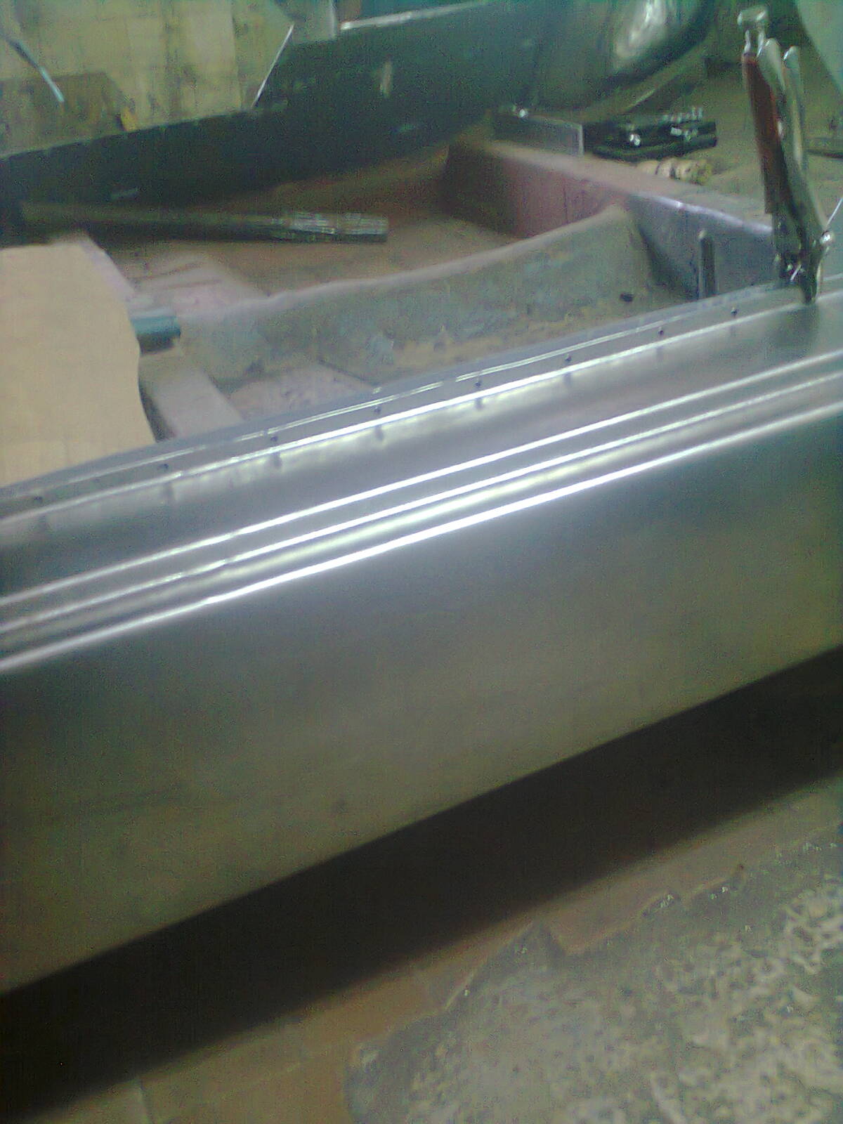

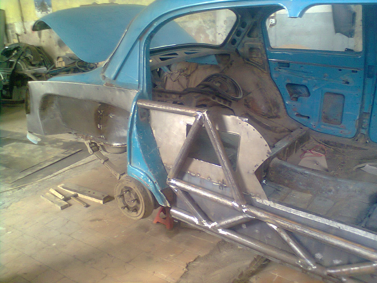

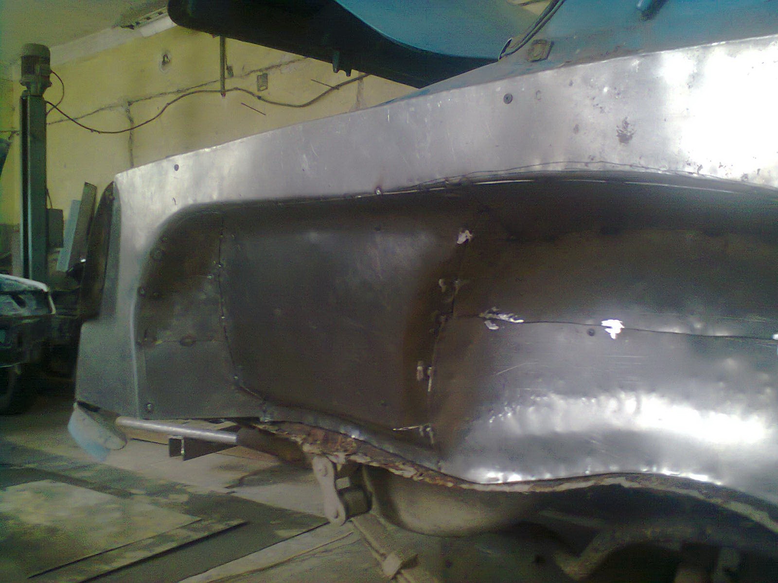

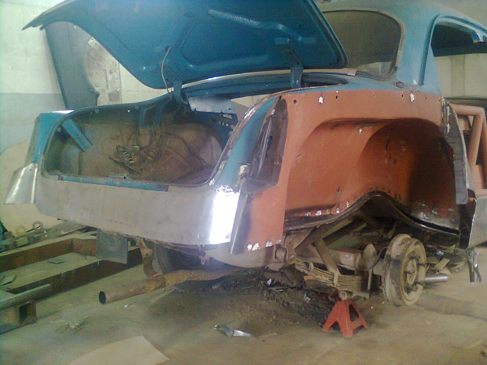

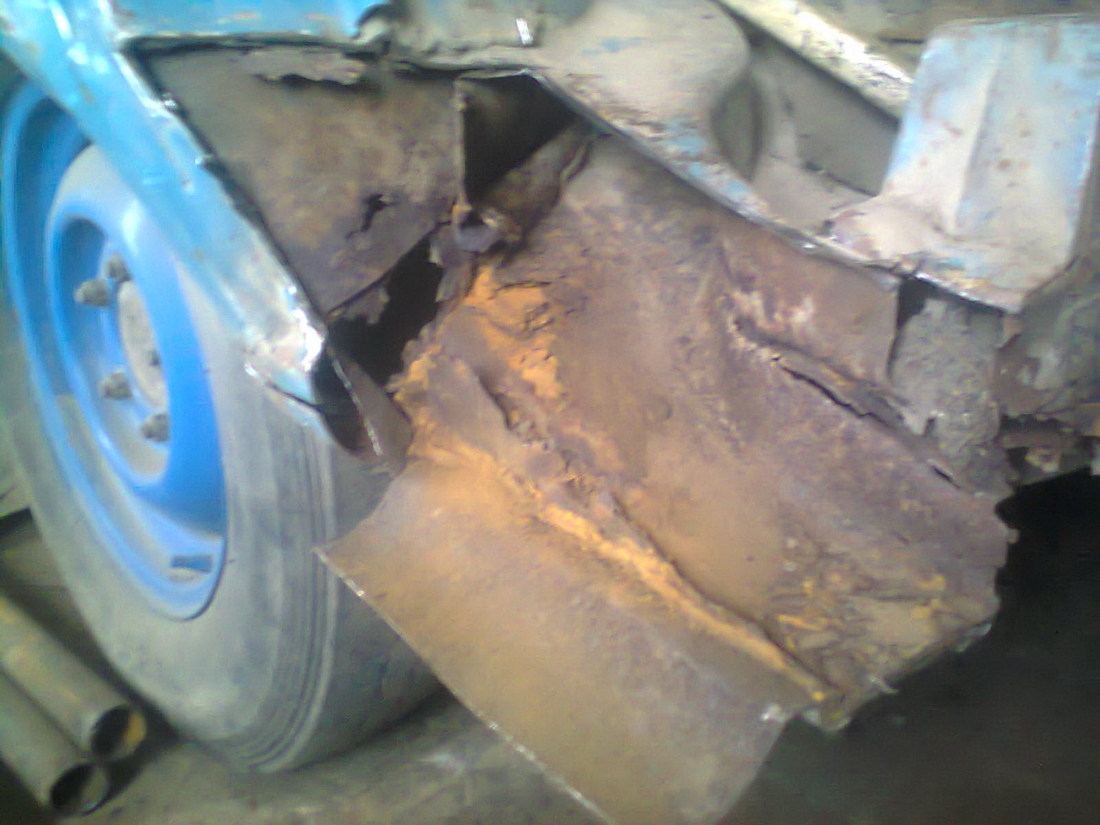

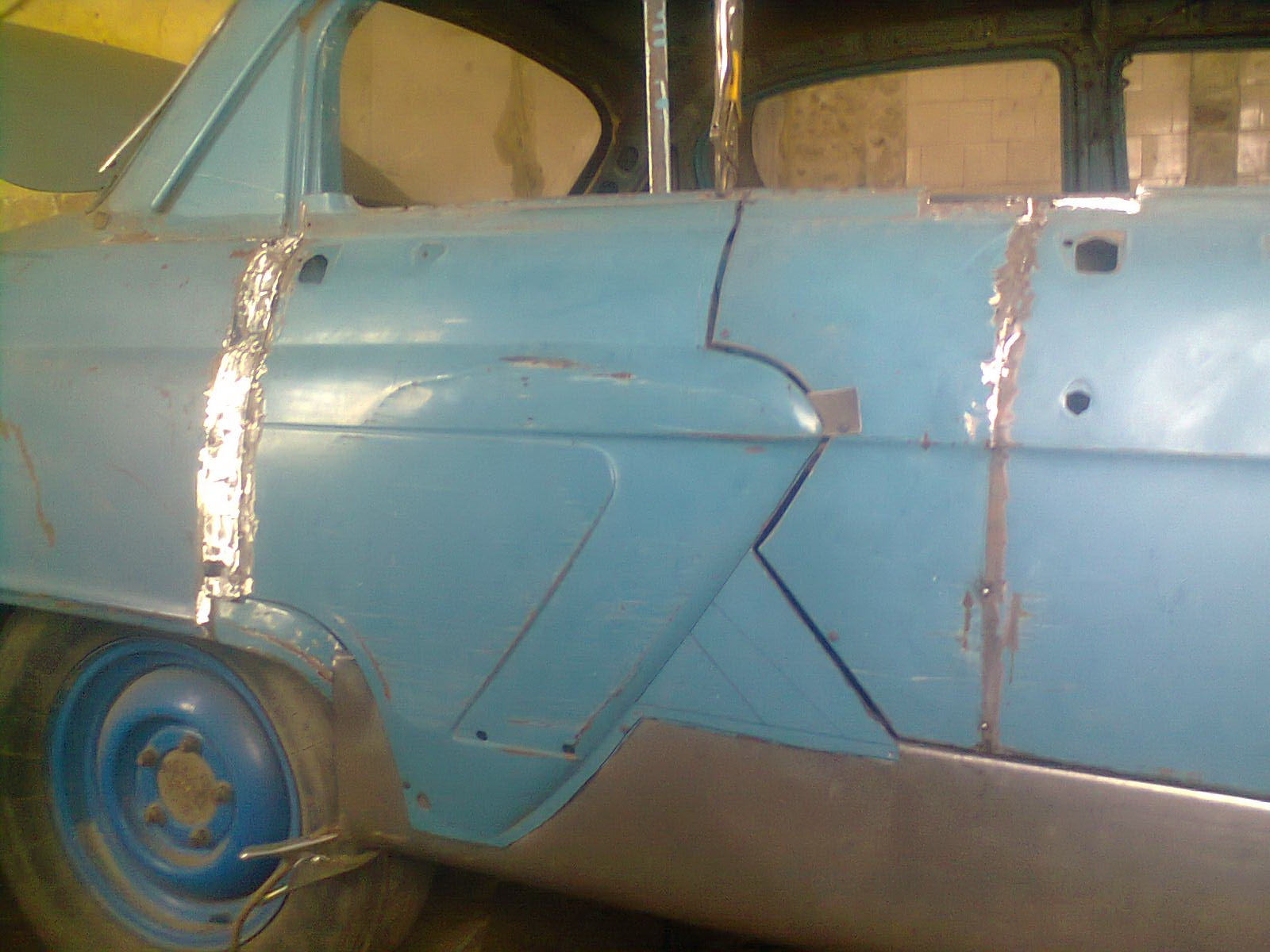

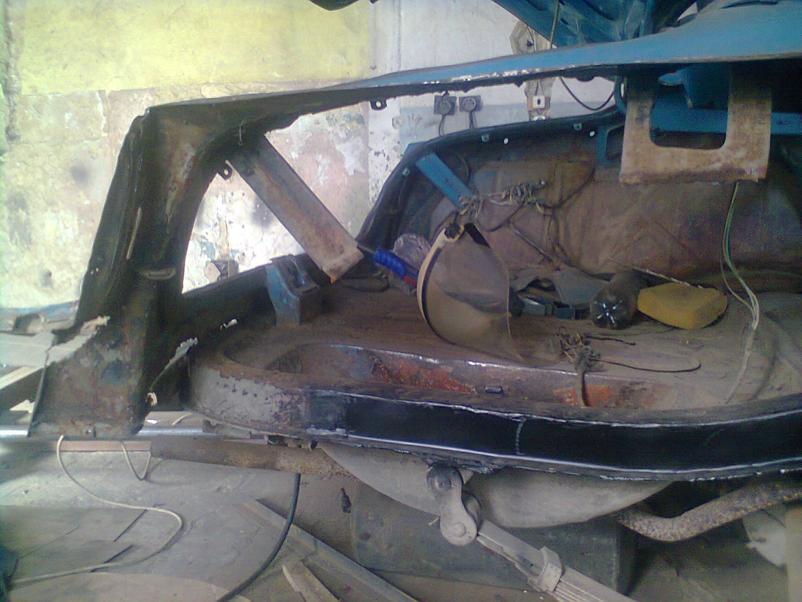

Здравствуйте все! Случайно попал на этот ресурс, собственно именно на эту тему. Заинтересовался потому,что сам Тульчинский , как и Геннадий, шикарная работа которого здесь представлена. Лично я не увлекась ГАЗ 21, хотя ремонтировал кузова нескольких экземпляров. Но есть люди, для которых 21-ая нечто большее чем мечта. И цель моего поста показать, что в Тульчине кроме ценителей классического вида 21-ой есть люди желающие обладать эксклюзивным вариантом Волги. Вот они обратились ко мне, и после некоторого раздумья я согласился им помочь. Прилагаю несколько снимков рабочих моментов, и один снимок в состоянии близком к завершению. Сварка и изготовление кузовных деталей мои, подготовка под покраску-работа моего брата. Остальное - работа еще нескольких людей.
[Отредактировал Вован - 2014.04.09 20:16]
Прикреплённое изображение Прикреплённое изображение Прикреплённое изображение Прикреплённое изображение Прикреплённое изображение Прикреплённое изображение Прикреплённое изображение Прикреплённое изображение Прикреплённое изображение Прикреплённое изображение Прикреплённое изображение Прикреплённое изображение Прикреплённое изображение
