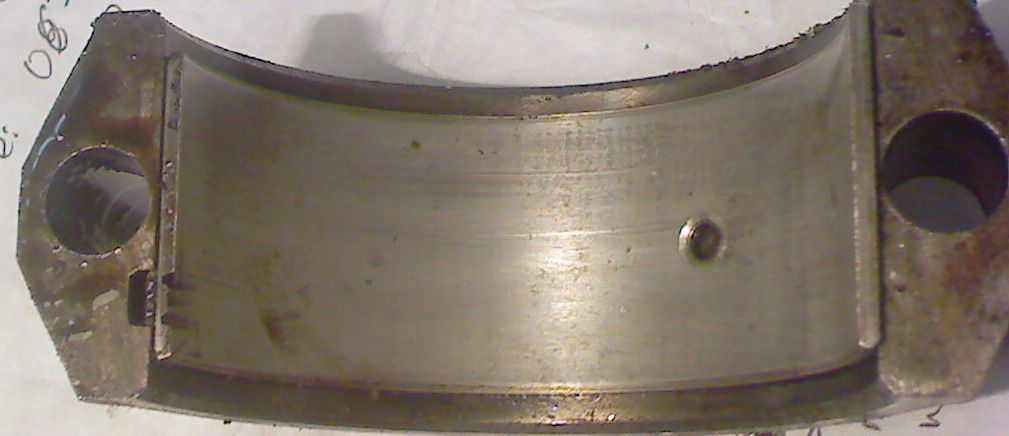

> Провернулся вкладыш, в первом шатуне
сообщение 2012.07.12 21:19
Собственно, постигло меня такое несчастье. И стук двигателя. Изучая другие вкладыши, обратил внимание, что выступ-фиксатор какой-то маленький. Не заполняет соответствующий паз в шатуне до конца. Возможно, причина в этом недоразвитом выступе? Или есть другие причины?
И что теперь делать с шатуном. Он ещё послужит?
На фотографии один из других, непострадавших вкладышей.

Shulcmen   Вкладыш у тебя вроде нормальный. А по шатуну зави...   2012.07.12 22:46
Dreamer   Выступ на вкладыше кабыл маленький так и остался (...   2012.07.12 22:48
Stirlitz   На фото не провернувшийся вкладыш. А один из други...   2012.07.12 22:51

Stirlitz   Блин, надо было отдельно зафотать разбитый вкладыш...   2012.07.13 16:48
