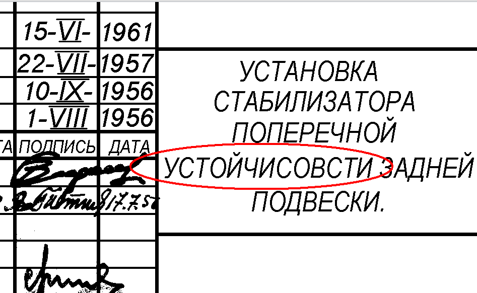

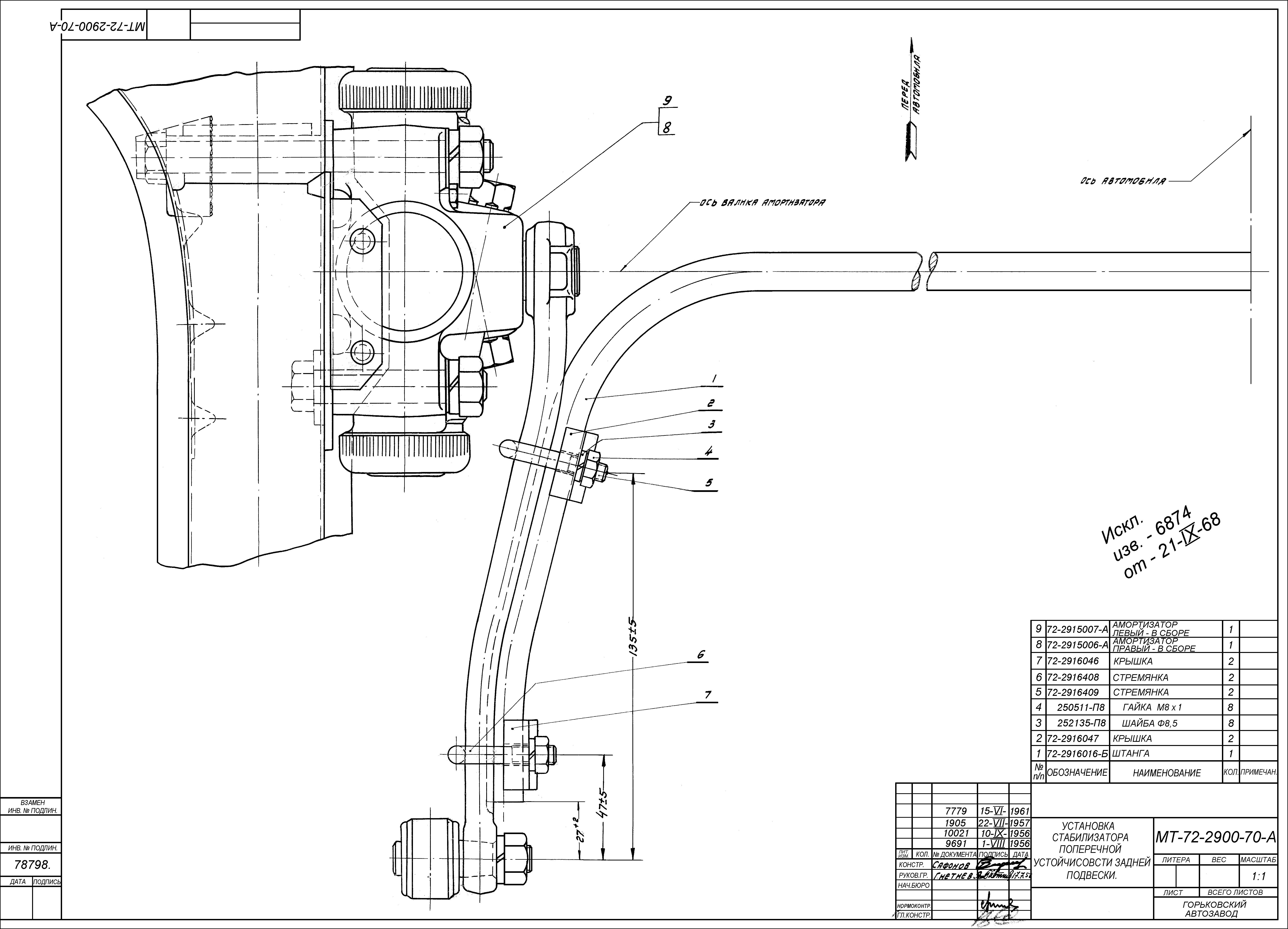

Вот нашел по заднему стабилизатору.
сообщение 2012.07.22 18:26
Сразу бросилось в глаза вот это:
Черный Сергей
сообщение 2012.07.22 18:38
Имя: Черный Сергей
Авто: ГАЗ-21И '1961/2010
Из: Черновцы
Был(а): 2017.06.30 9:17
Брал здесь http://geezer18.narod.ru/rus/drawings.htm
Он ставился на ГАЗ-М72. думаю реально поставить такое на ГАЗ-21.
