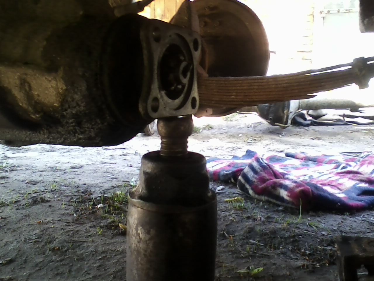

Вчора міняв міст на 24-й, і теж задумувався, як зберегти той кут. І тут мені прийшла в голову одна ідейка, рішив поділитись. Піддомкрачуєм машину, ставим її на якісь упори (кому що подобається), і робимо ось так:
За якість картинки вибачаюсь, ліньки було йти за фотіком.
Потім знімаєм один міст, ставим другий, стремянки сильно не затягуєм, опускаєм хвостовик моста на домкрат, все затягуєм, приварюєм площадки. Кут встановлення моста буде ідентичний попередньому. Чи я щось не врахував?

Я делал примерно так же. Только не на рессорах, а просто но ровной площадке, подставив под площадки дополнительную опору. Может и ошибся на пару градусов, но пока всё хорошо.

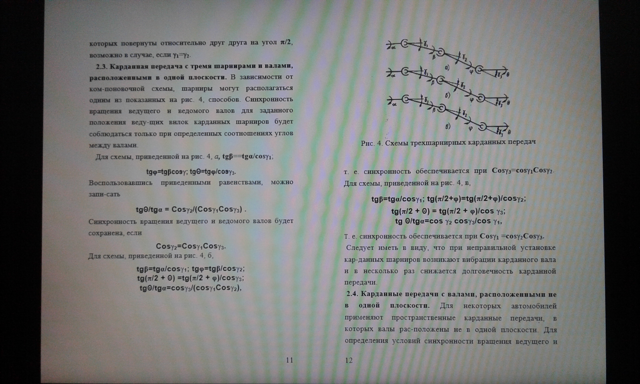

UFP
сообщение 2018.05.23 0:07
Теория кардана на 3 шарнира. Померяв фактические углы фланцев и валов, можно вычислить необходимый угол редуктора заднего моста, чтобы обеспечить синхронность вращения, т.е. исключить вибрации кардана из-за неравномерного вращения крестовин.
Извиняюсь за качество, просто сфотал монитор. Но вроде все видно.
Все абсолютно правильно - экспресс метод для ленивых. biggrin.gif (шутка).
