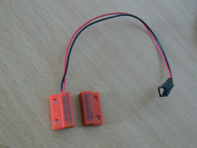

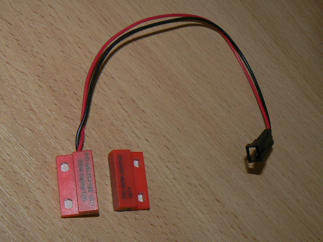

Пару фоток.
На оборудовании, которое мы устанавливаем и обслуживаем - используются вот такие датчики открытия внешних крышек:
Внутри одной части - геркон +провода+разъем, внутри другой - постоянный магнит.
Саморезами это крепится на внутренние кромки стенок корпуса и крышки. Зазор между датчиком и магнитом, обычно 5…10 мм.
Если зазор больше - уже идет срабатывание (размыкание геркона), значит крышку кто-то открывает.

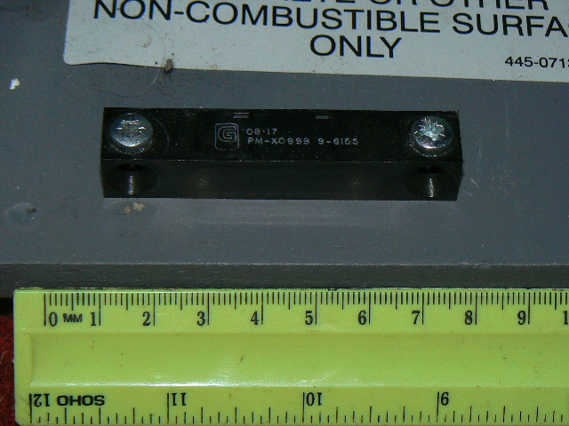

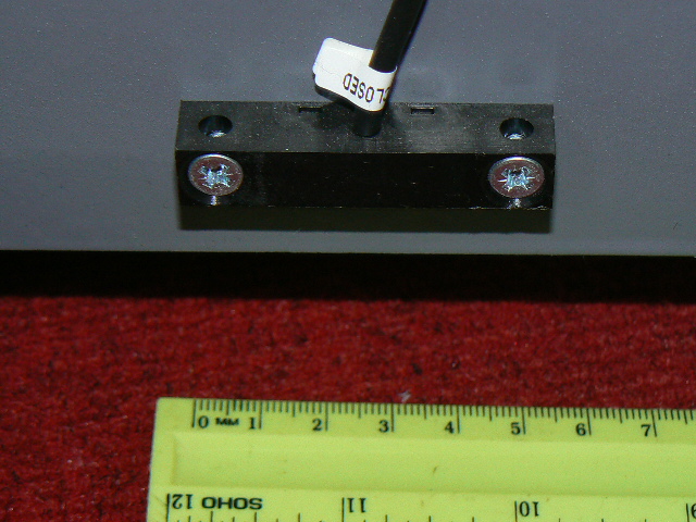

Сходил посмотрел еще на другом конструктиве - там вот такие стоят, помассивнее:
Прикреплённое изображение - это постоянный магнит, на стенке корпуса, прикручен винтами.
Прикреплённое изображение - это геркон в пластиковом корпусе, из которого тянется кабель, на конце которого разъем (на фотке его не видно, он чуть дальше).
