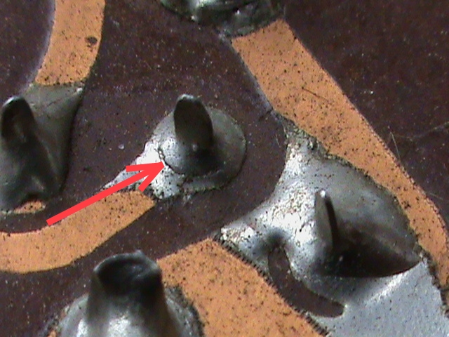

Иногда для ремонта приемника не нужны знание радиотехники, достаточно лупы и умения паять. В ламповой аппаратуре на печатных платах от вибрации и теплового расширения часто возникают кольцевые трещины вокруг выводов ламп. Пару раз столкнувшись с такой неисправностью, любой ремонт начинаю с просмотра паек и профилактического пропаивания.

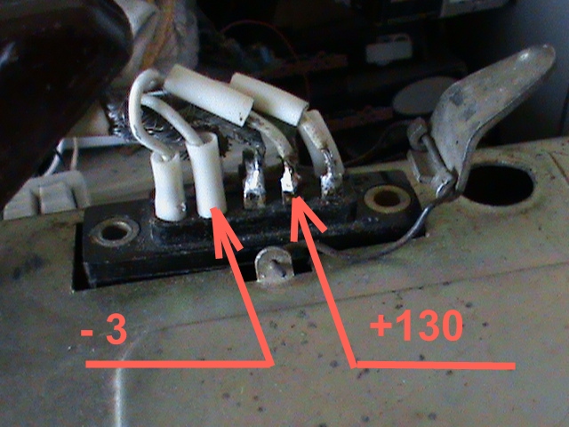

сообщение 2012.06.02 12:52
Где их мерять? На штекере из блока питания?
Олег Германович
сообщение 2012.06.02 13:37
Имя: Олег
Возраст: 64
Авто: Пешеход
Из: Зымна Вода, Львов
Был(а): 2020.07.04 10:12
Да, на ХХ и на средних оборотах. И, раз пошла такая пьянка, на таких-же ножках в другом ряду- 12 Вольт, приходящих на преобразователь.

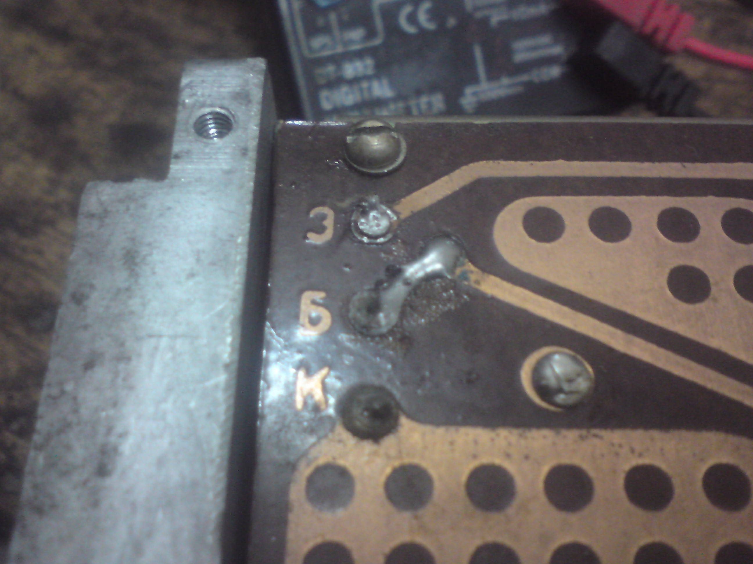

сообщение 2013.07.13 21:01
Вопрос глупый… но…
Что это на фотографии? И что это значит?
_ShvartZ_
сообщение 2013.07.13 21:03
Баб-Ягун
Был(а): 2023.12.07 20:28
Скорей всего кусок блока питания… А самое главное, на фотографии трещины в пайке. Лечится пропаиванием.
Олег Германович
сообщение 2013.07.13 21:18
Имя: Олег
Возраст: 64
Авто: Пешеход
Там даже не трещина, а отсутствует пайка на верхнем пистоне с буквой "Э". Это транзистор платы преобразователя напряжения, если он и запускался- выходноенапряжение и работа приемника зависели от влажности
сообщение 2013.07.13 22:20
Хм. Хыхыхым. Это можно назвать дефектом предыдущего ремонта? Или оно образовалось уже после него, вследствие вибраций, например? Ведь приёмник несколько лет назад был в реставрации.
