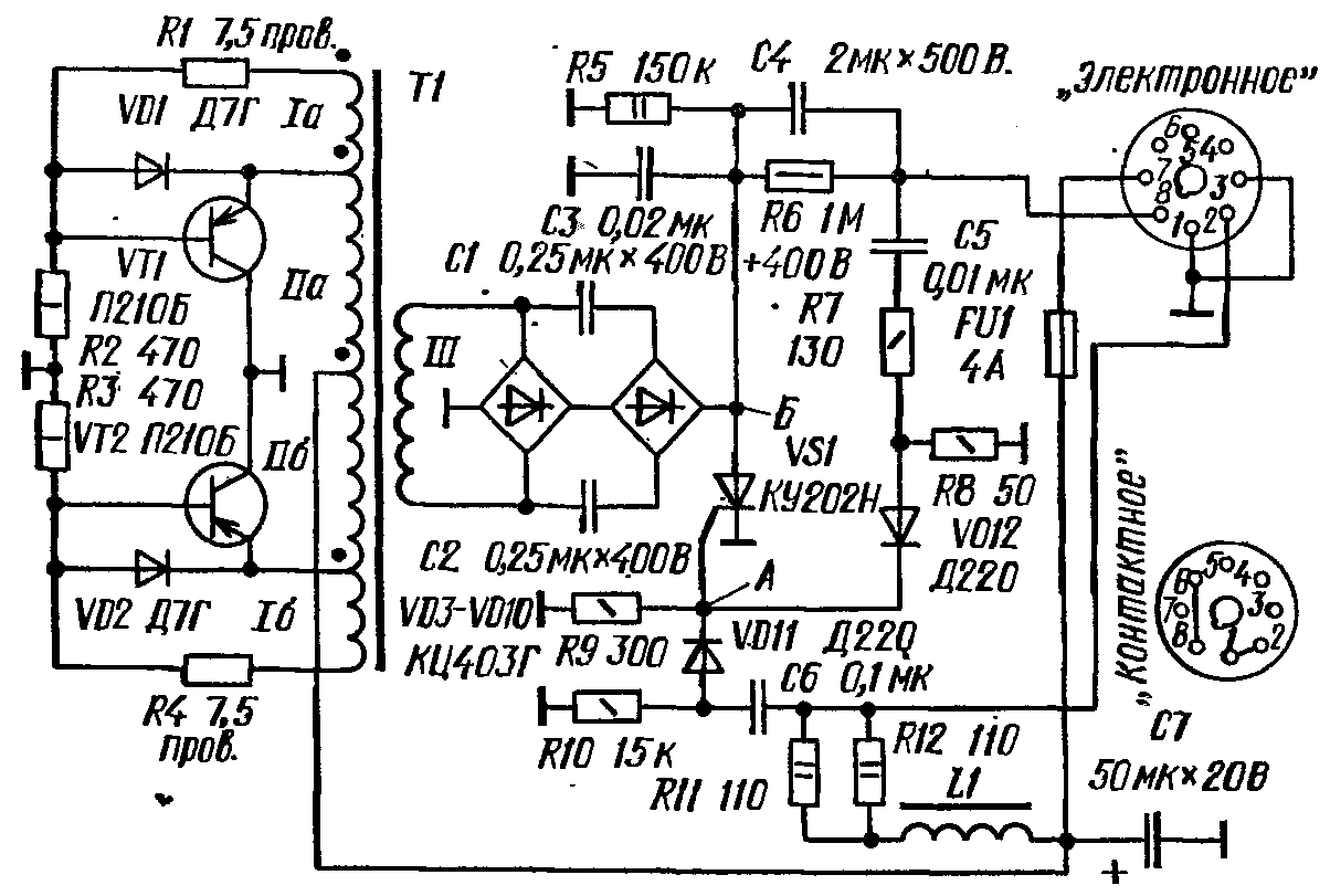

Цитата(Mayor @ 2007.06.29 13:39) *
Вот схема, которая на указанной ссылке потерялась:
сообщение 2007.12.04 7:43
Точно . Она самая.

Отличная схема! Самая мощная, простая и лучшая из того, что мне приходилось видеть. Также очень полезен совет использовать трансформатор строчной развёртки от цветных (можно чёрно-белых) телевизоров с диагональю экрана 61-65 см, лучше от ламповых телевизоров, в которых выходной каскад работал на лампе 6П36С или 6П45С. Мощный силовой тиристор вместо указанного в схеме КУ202Н также очень к месту. Адиль, ваш вариант схемы нужно рекомендовать для повторения каждому владельцу ГАЗ-21.

Благодарю за столь лестную оценку. Но на сегодняшний день , для широких масс гораздо проще выходит купить и установить комплект из трамблёра с ДХ, коммутатора и боббины типа 2108. Разве что искушенный радиолюбитель и фанат 21й возмется конструировать. Могу ещё добавить, что система эта у меня работает уже 25 лет, и она легко может быть адаптирована и под бесконтактный распределитель ( ну если уж оч захочется). Правда при этом пропадает возможность оперативного переключения на классическую систему ( я переключяю не заглушив мотора). И ещё у меня приделан узелок, согласующий её с тахометром и БУ ЭПХХ.
Что же касается вопроса типа прожить жизнь заново. Я опять же систему построил бы на базе этой же. То есть силовая часть однозначно не коммутатор, а накопление в емкости. Имея микропроцессорное управление, можно оснастить каждую свечу своей боббиной ( есть и такое) и разряжать конденсатор на них по своему каналу своим тиристором. Можно и широко используемые двухканальные боббины применить тоже. Это позволяет избавиться от высоковольтной части.
