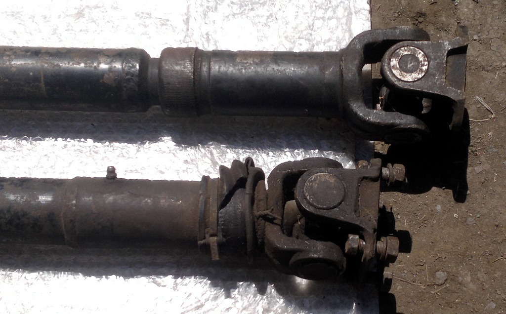

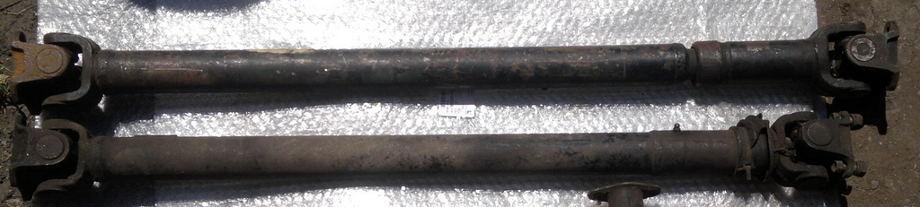

Снизу кардан с ГАЗ-21.

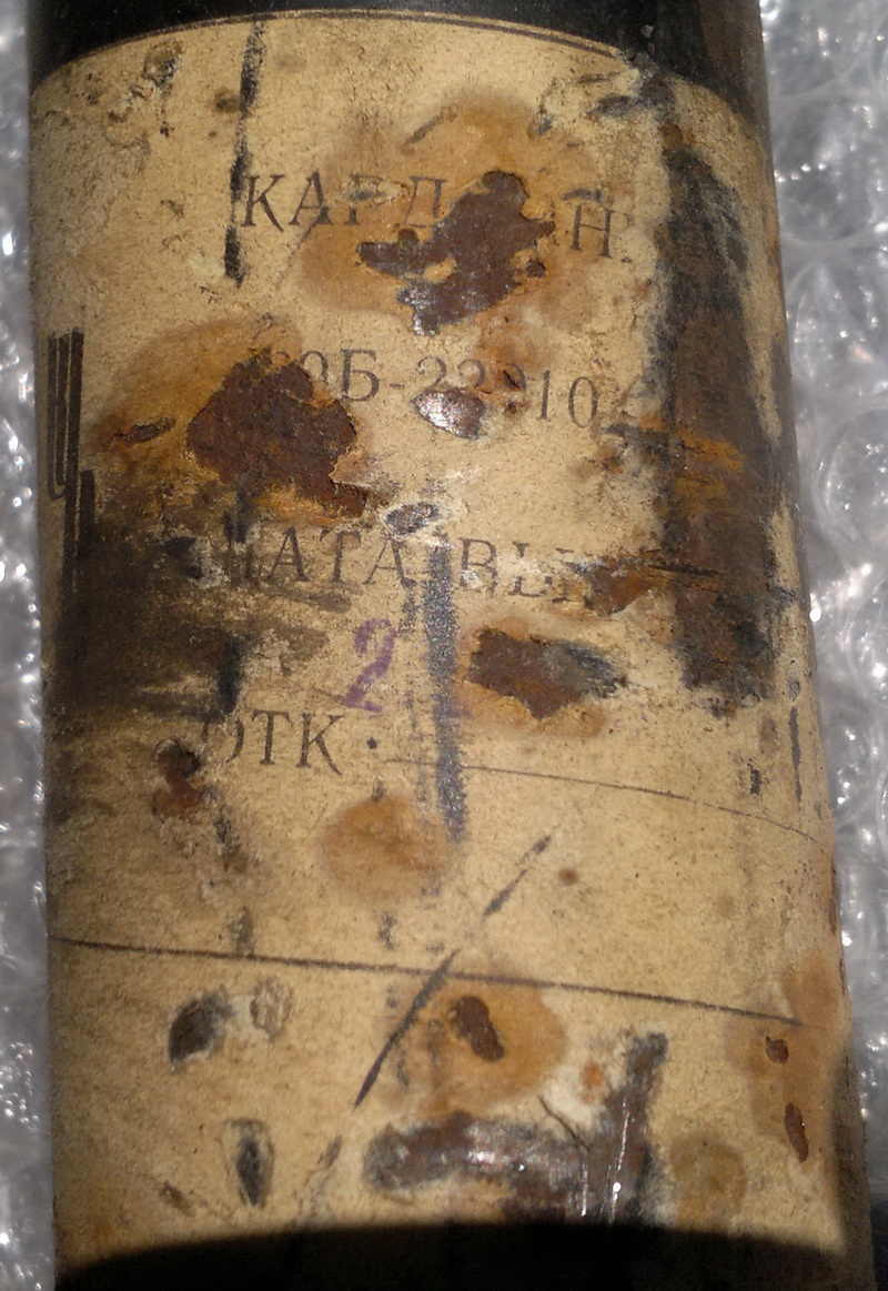

На бирке частично виден номер "…0Б-22010"
Думал, что с Победы, но по каталогу у него номер 20-2201010-Б1

Видел подобный на рынке в одном областном центре. На вопрос "от чего?, сказали, что это некий (фрагмент) привод от то-ли бетономешалки, то-ли ассенизатора - продавец затруднялся. Типа: "бери - на 21-ю становится как родной!!!"
Правда это, или нет - не подпишусь, ввиду отсутствия информации.
(У Победы, по-моему, он (кардан) вообще одинарный.)

Я просто предположил, из-за номера.
Кардан этот на 5см длиннее, чем длинная часть кардана на 21-ю Волгу.

Думаю 5 см - это многовато.
Ставить не пробовал.

А не от УАЗа ли это кардан
____________|На бумаге
***Б-22010**
____________|УАЗ 3151
469Б-2201010-01 Вал карданный заднего моста в сборе
469Б-2203015-10 Вал карданный переднего моста в сборе
____________|ГАЗ-21
21-2201010-Б1 Вал карданный заднего моста в сборе
21А-2202010-А Вал карданный промежуточный с опорой в сборе

Вот этот очень похож (по рисунку в каталоге).

От УАЗа. Задний.
