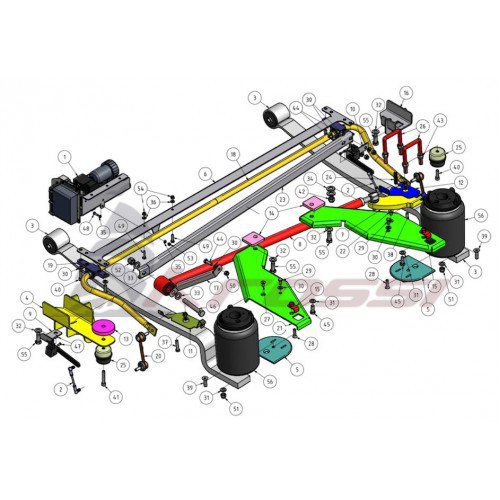

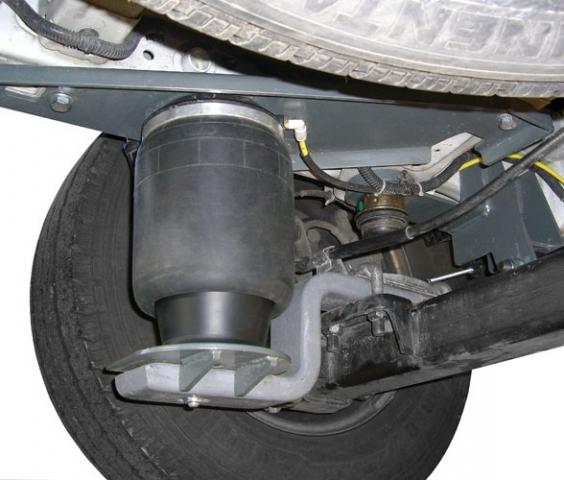

Skylane   Вот еще способ установки на рессорную подвеску пне...   2016.03.13 12:11

Hellbomb   Вот еще способ установки на рессорную подвеску пн...   2017.11.16 11:50
