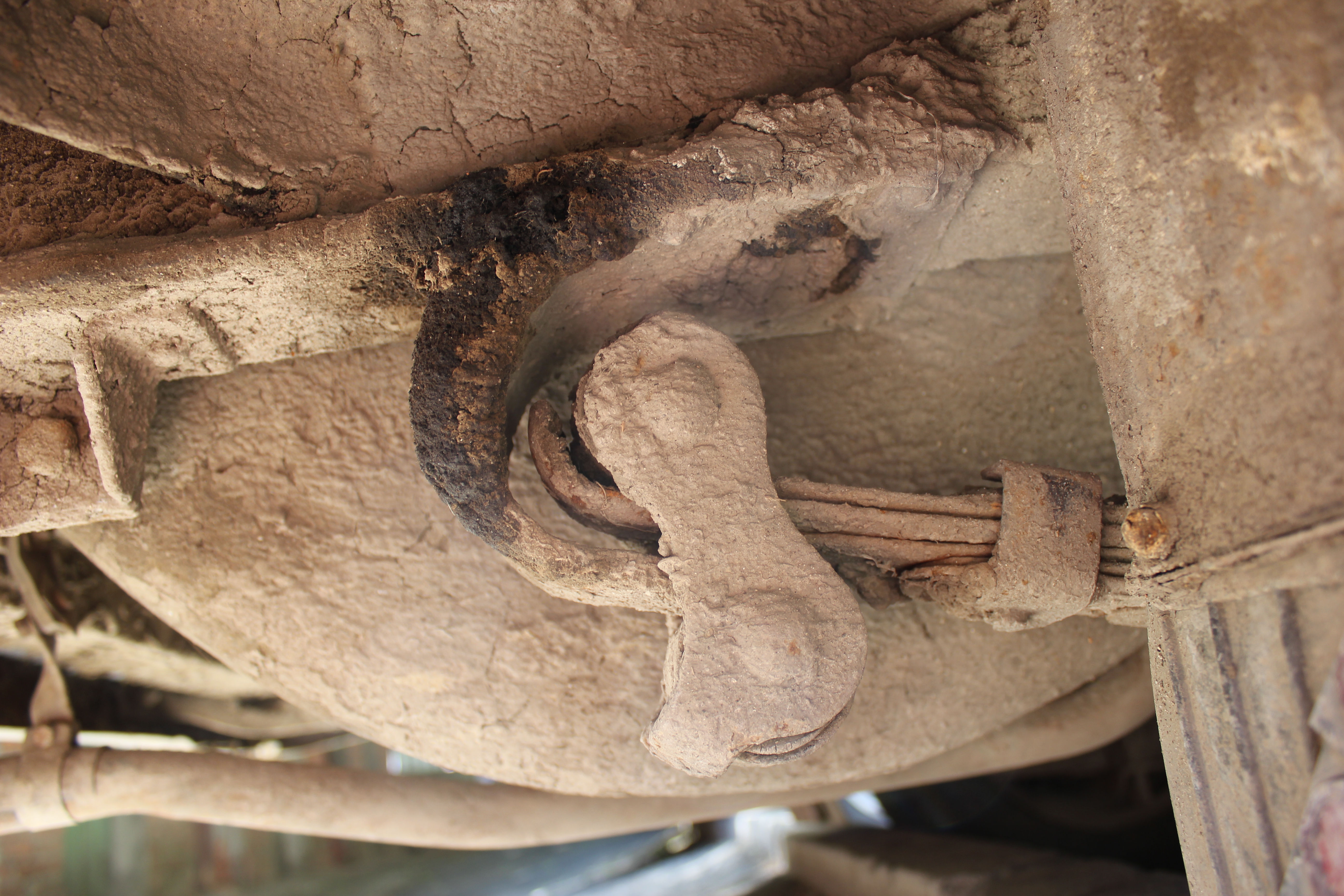

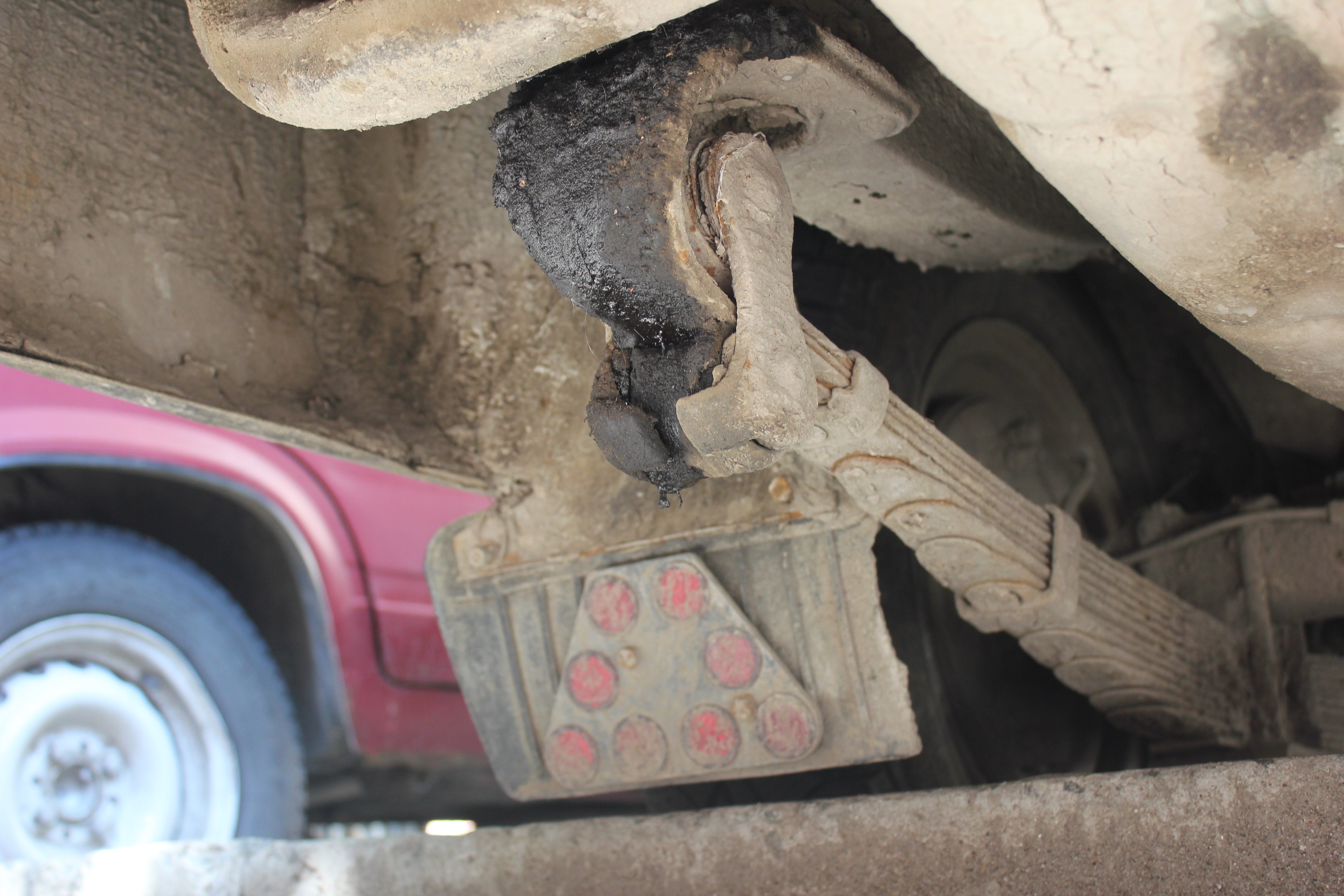

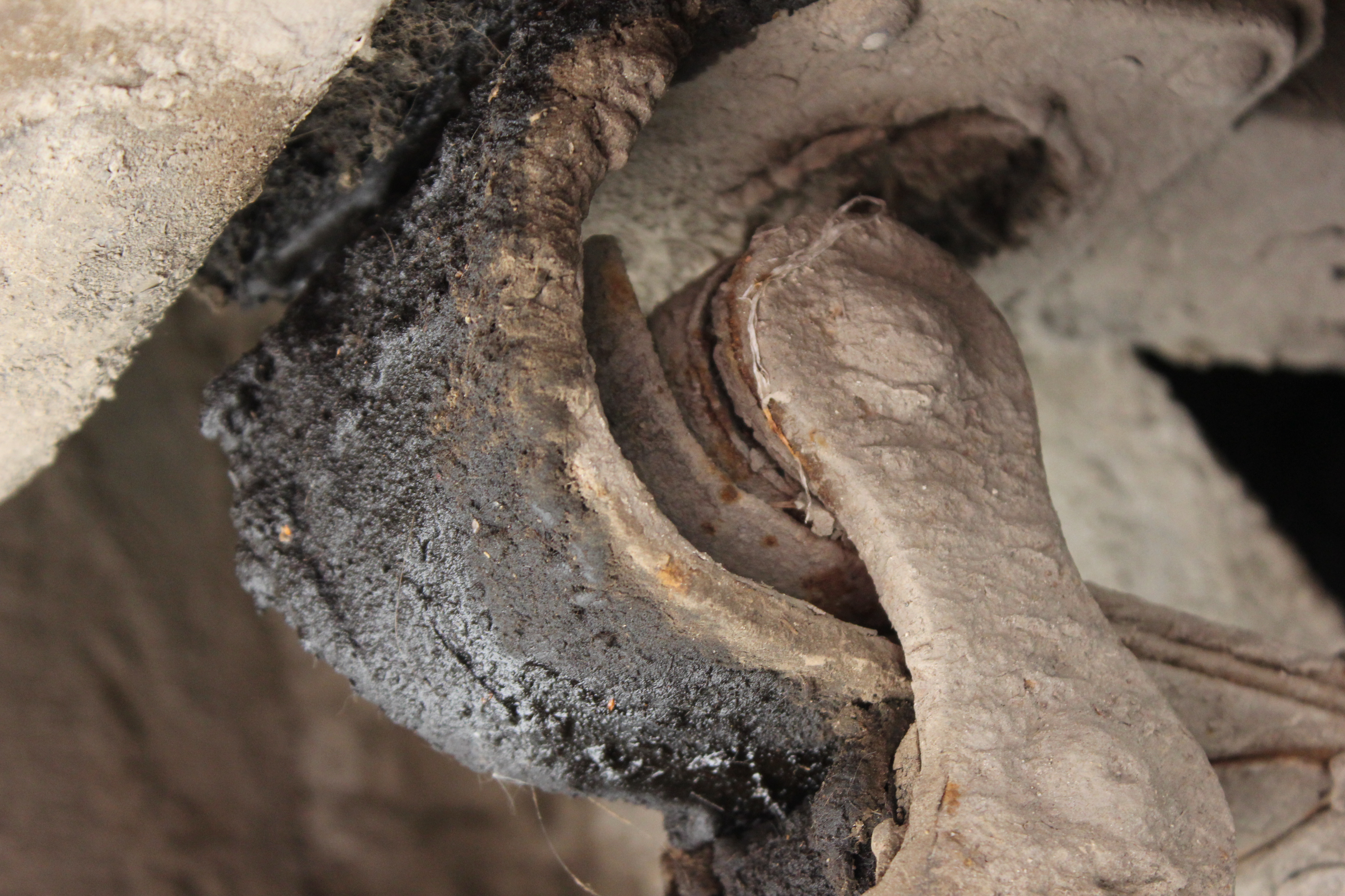

Уменя возник такой вопрос именно по 2 серии. Обратите, пожалуйста, внимание, на серьгу. Не должна ли она быть в другую сторону?

DoctorLivesey   Та, вроде, всё верно…   2012.05.11 22:42
Shulcmen   у меня тоже так, хотя я тоже задумывался не попро...   2012.05.11 23:52
Jack   Не должна она быть в обратную сторону, иначе машин...   2012.05.12 0:15
Kostya   Есения, а что это у тебя за рессора такая импортна...   2012.05.12 1:01
Алена   На моей тоже больше листов, подкренной еще один по...   2012.05.12 4:16
Esenia   Есения, а что это у тебя за рессора такая импортн...   2012.05.12 22:12
Shtabs   Ошибаешься, - 13 листов, но в Чехии ТАКОГО постав...   2012.05.13 3:58
Jack   Да запросто - намного проще, чем ты думаешь. :) ...   2012.05.13 11:15
Валерий   Наверное у Есении два коренных были обломаны с одн...   2012.05.13 20:32
Vov65   С серьгой всё ОК.   2012.05.14 8:34

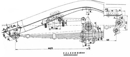

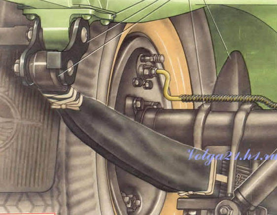

OldBMW   Упустил , у меня двойка , так рессоры закреплены...   2012.05.14 14:26
Лёшик   На плакате следующий вариант крепления… У меня то...   2012.05.14 16:12
