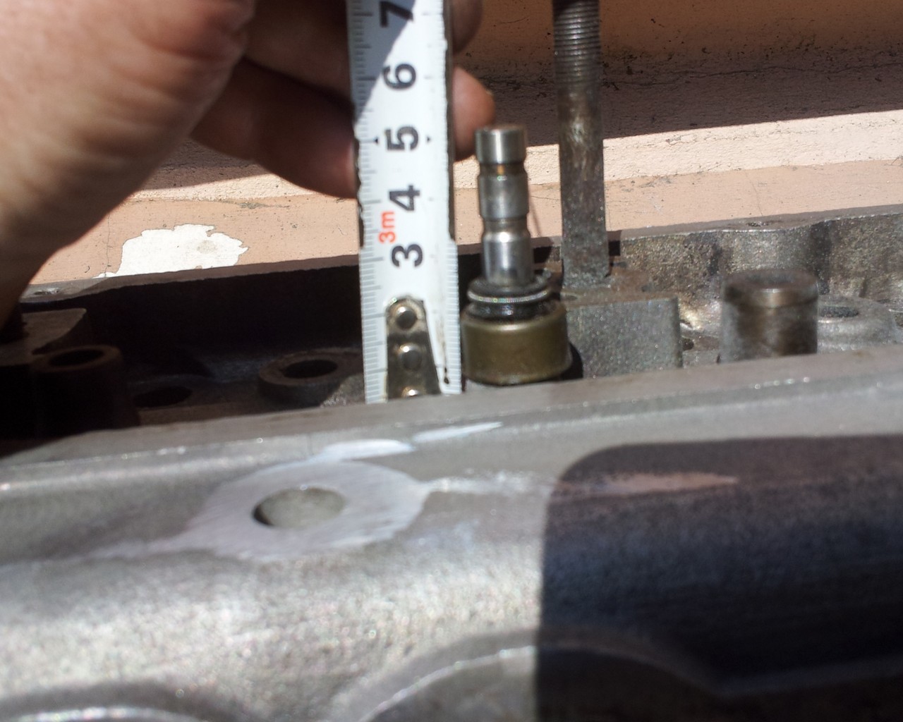

Тиждень тому розібрав головку, і тільки вчора чи позавчора випадково замітив, що сальники були такі:

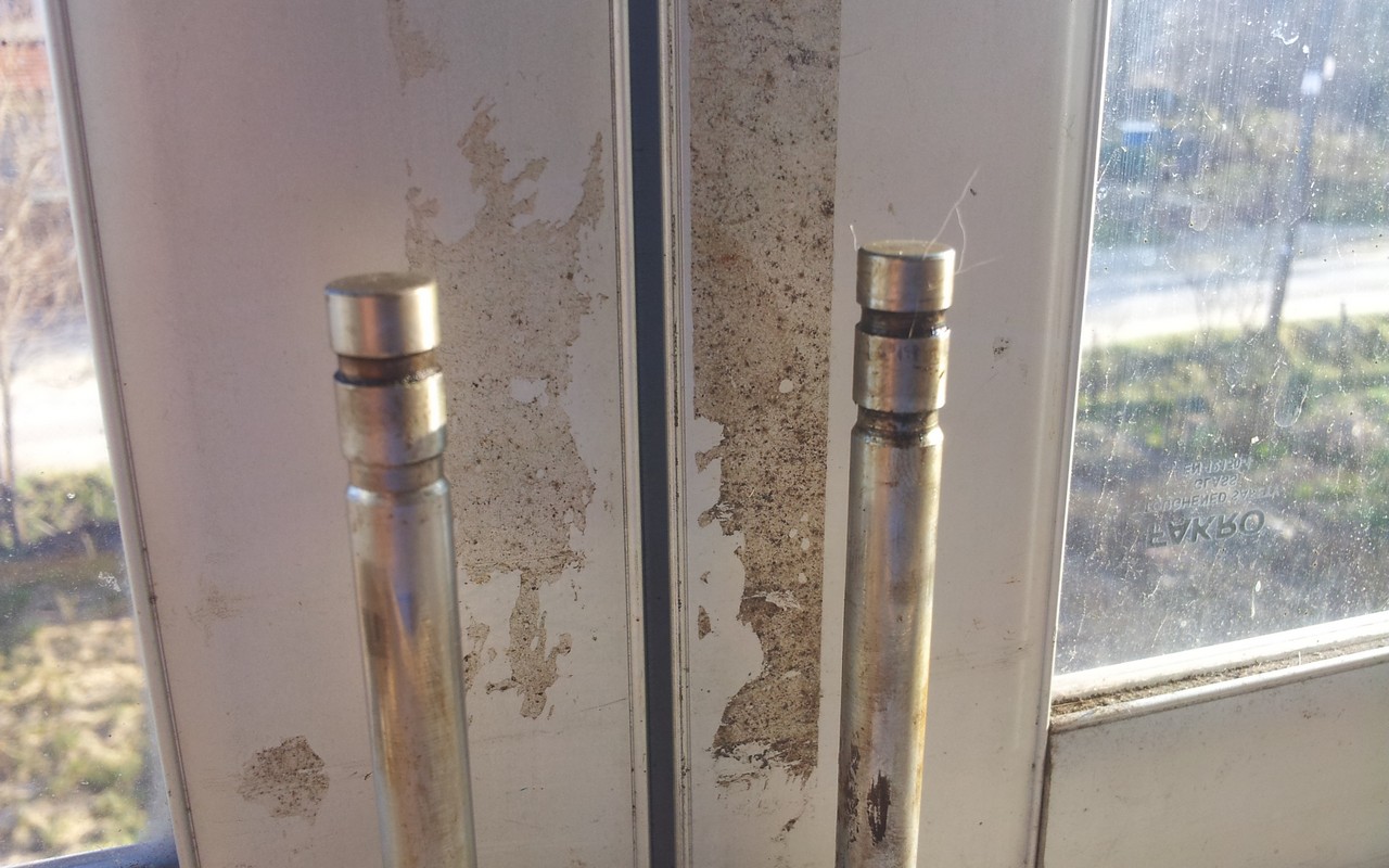

а клапани з двома проточками:
Наскільки я розумію, друга проточка під старий сальник (зонтик)?
Голова 414, впускні клапани 47мм.
При повністю відкритому клапані сальник в другу канавку не попаде?

Олексію і сам собі даю відповідь:
На жаль…
