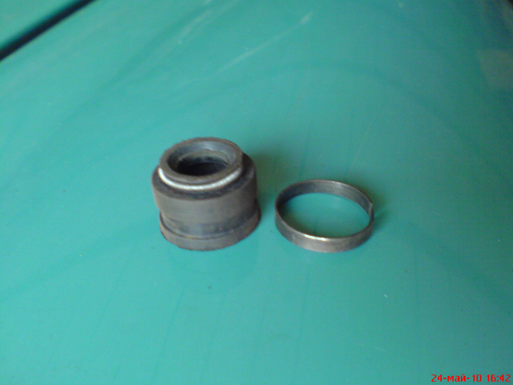

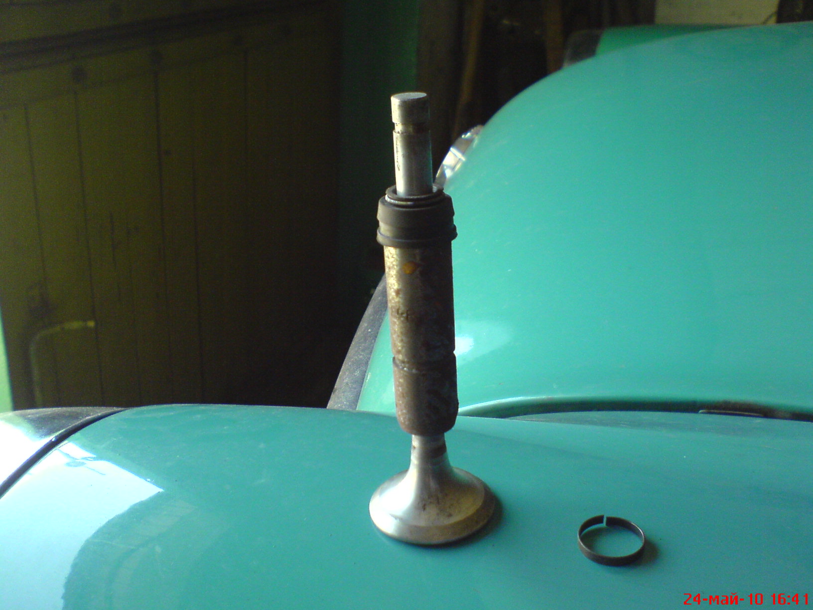

сообщение 2010.05.24 18:05
Был(а): 2026.09.23 15:21
Ну вот, как это всё выглядит. Фото комментирует всё. Только пружинное кольцо на место я не надел. И пружинку сальника нужно либо укоротить, либо поставить с какой-нибудь легковой. Я просто укорачивал. А друзья ставили от ГАЗ-24. И ставил на все клапана.
