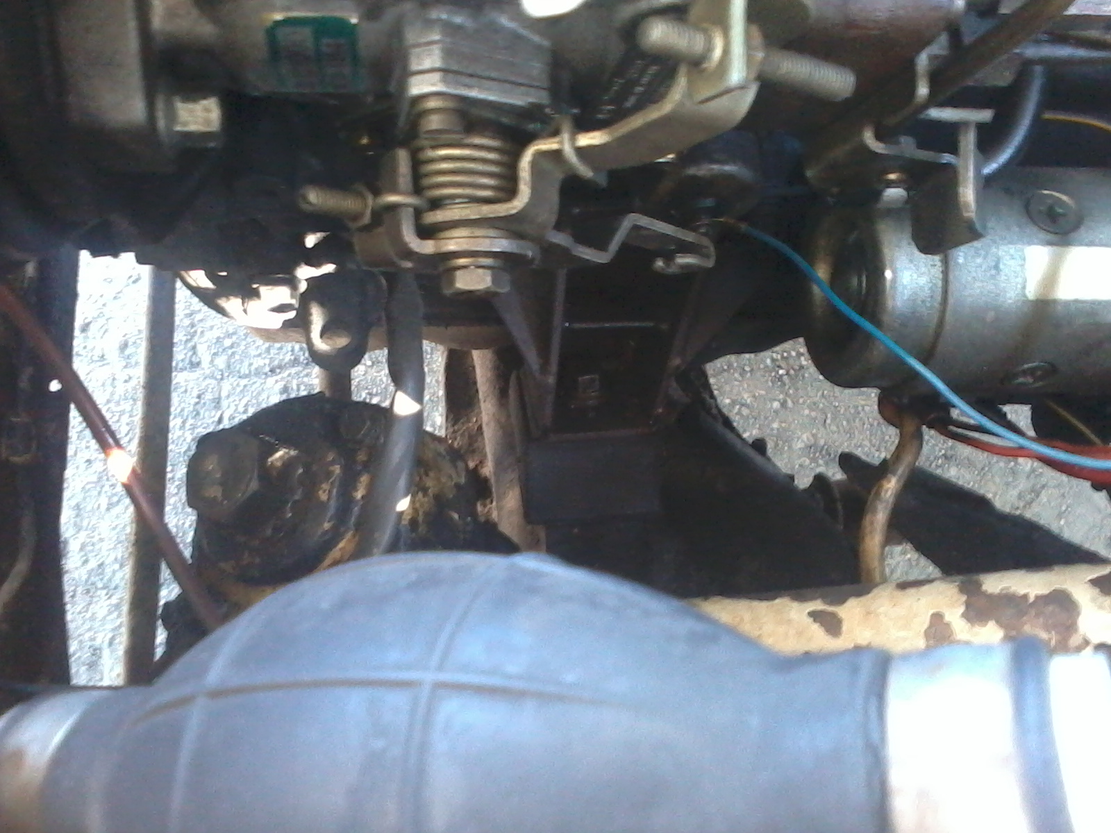

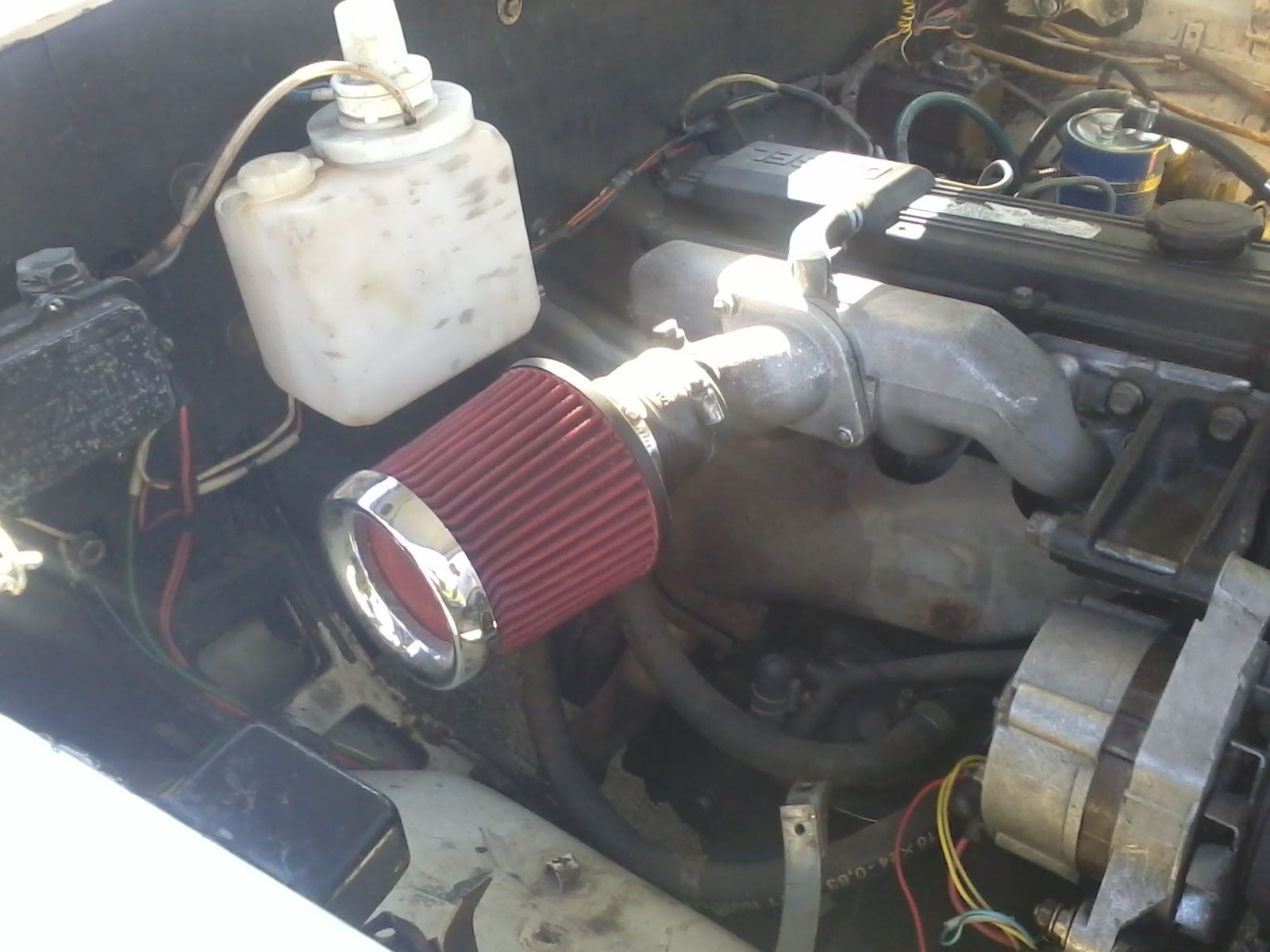

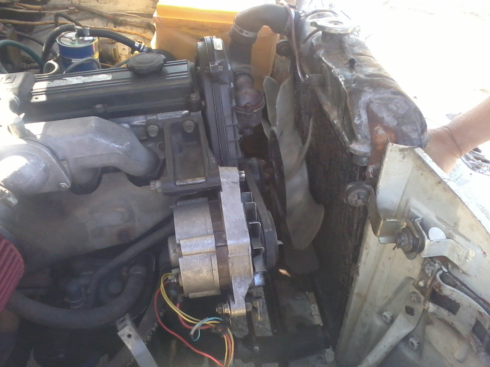

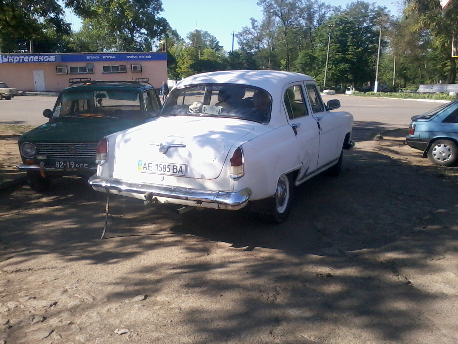

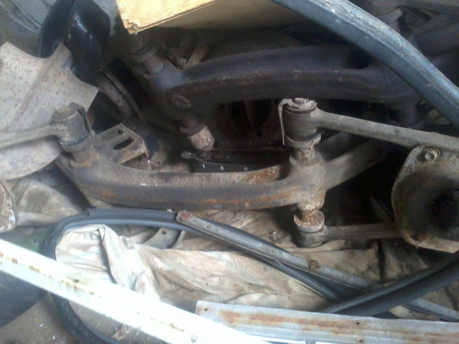

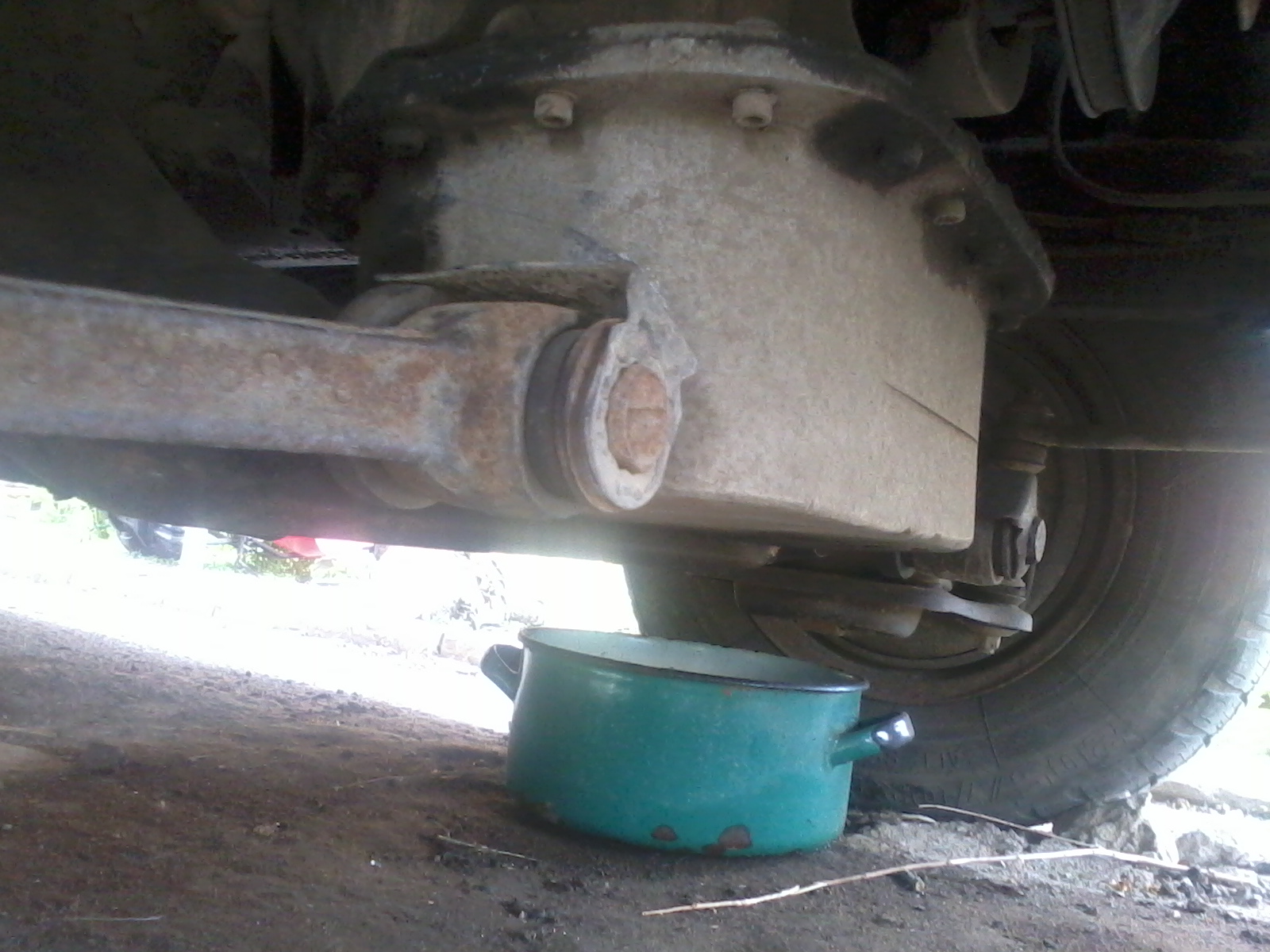

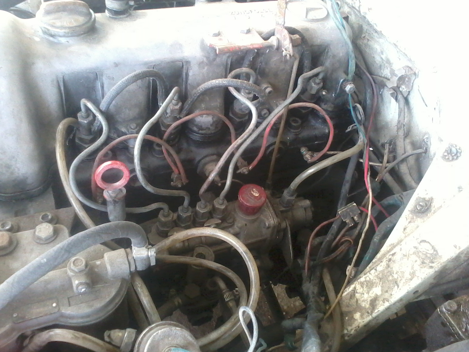

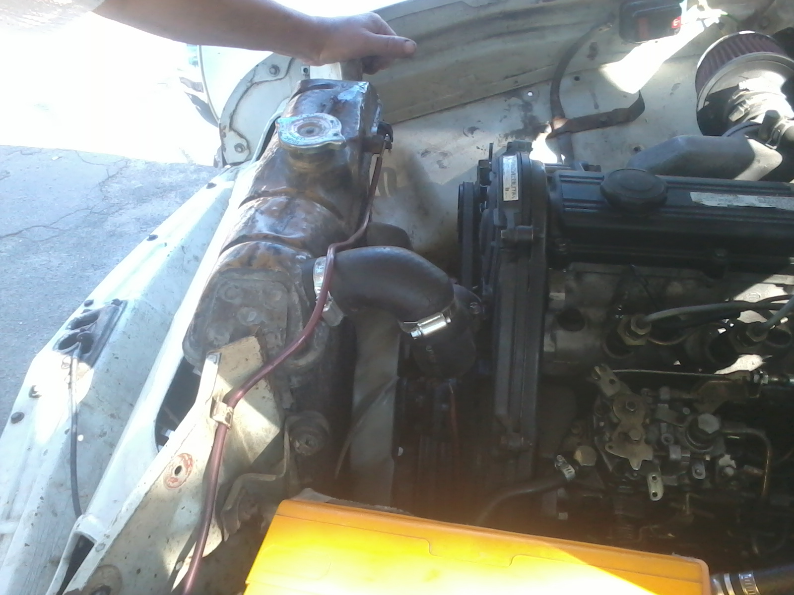

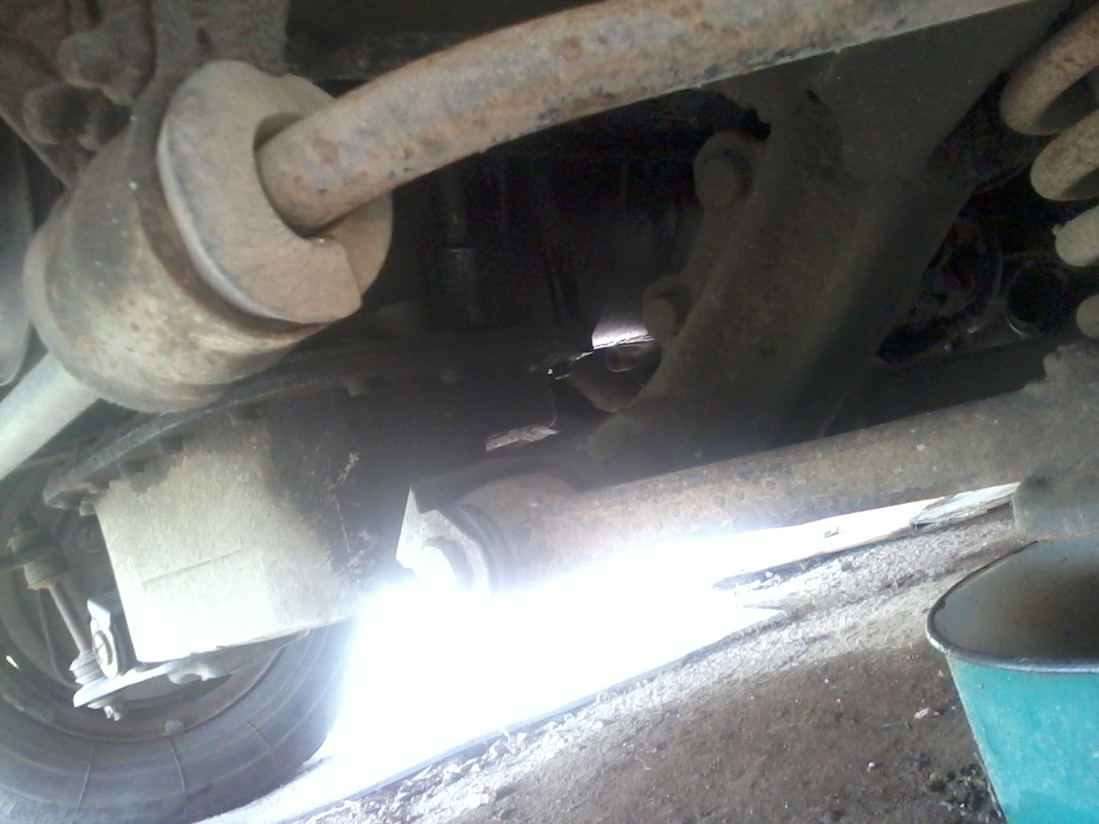

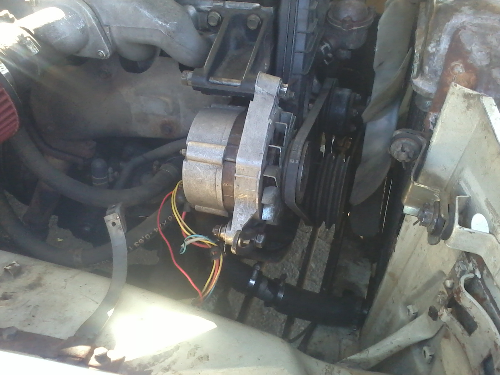

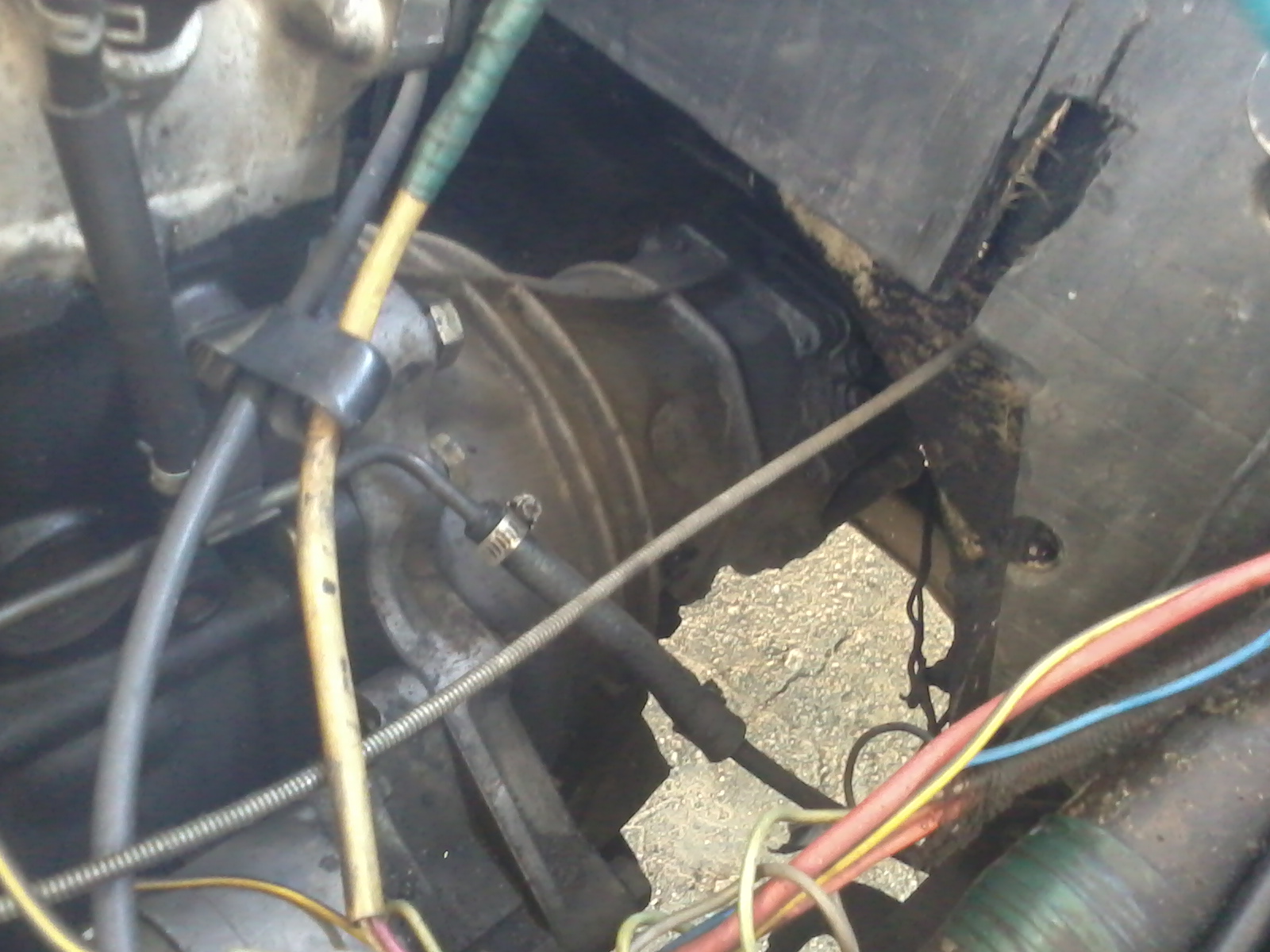

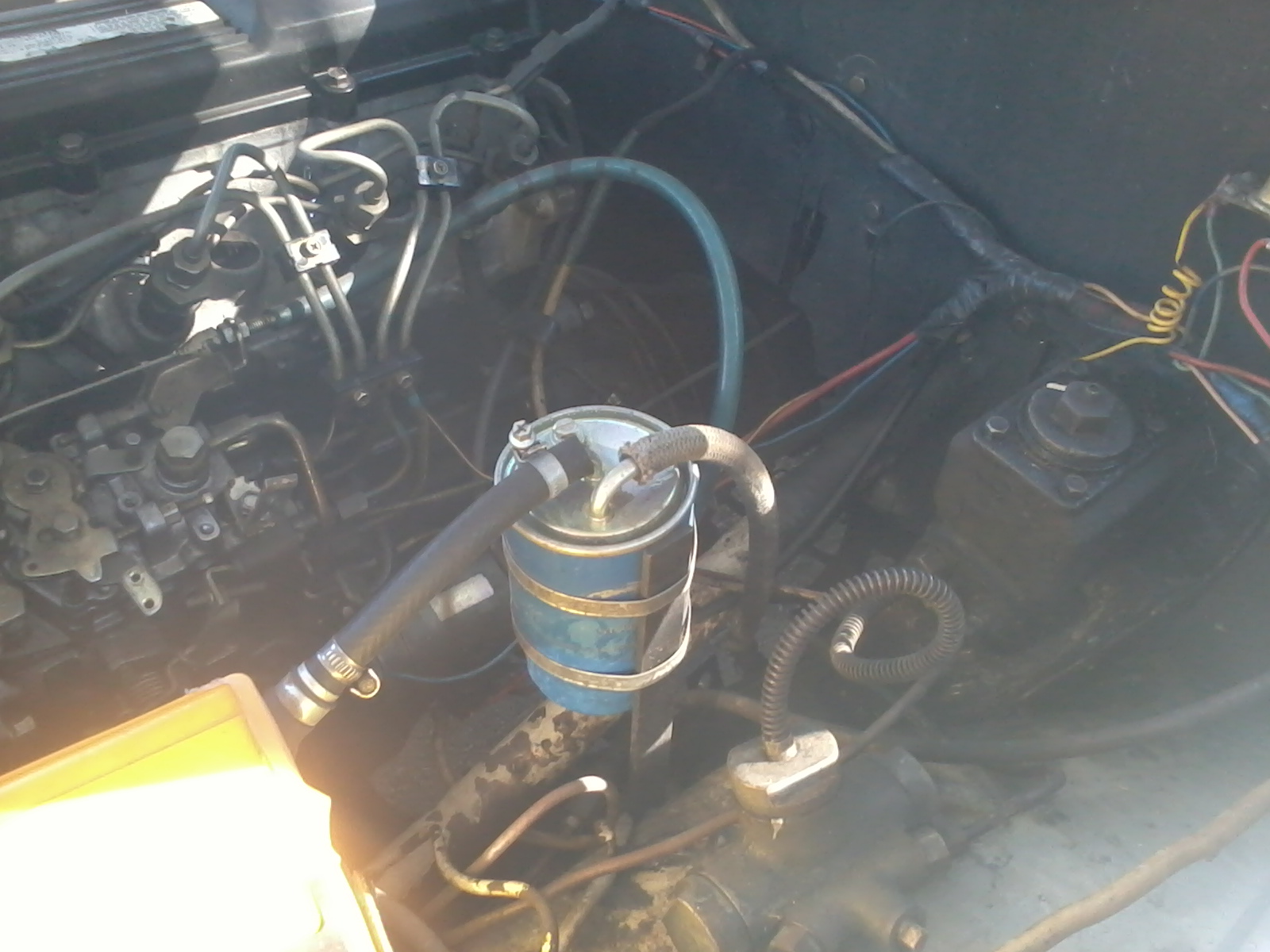

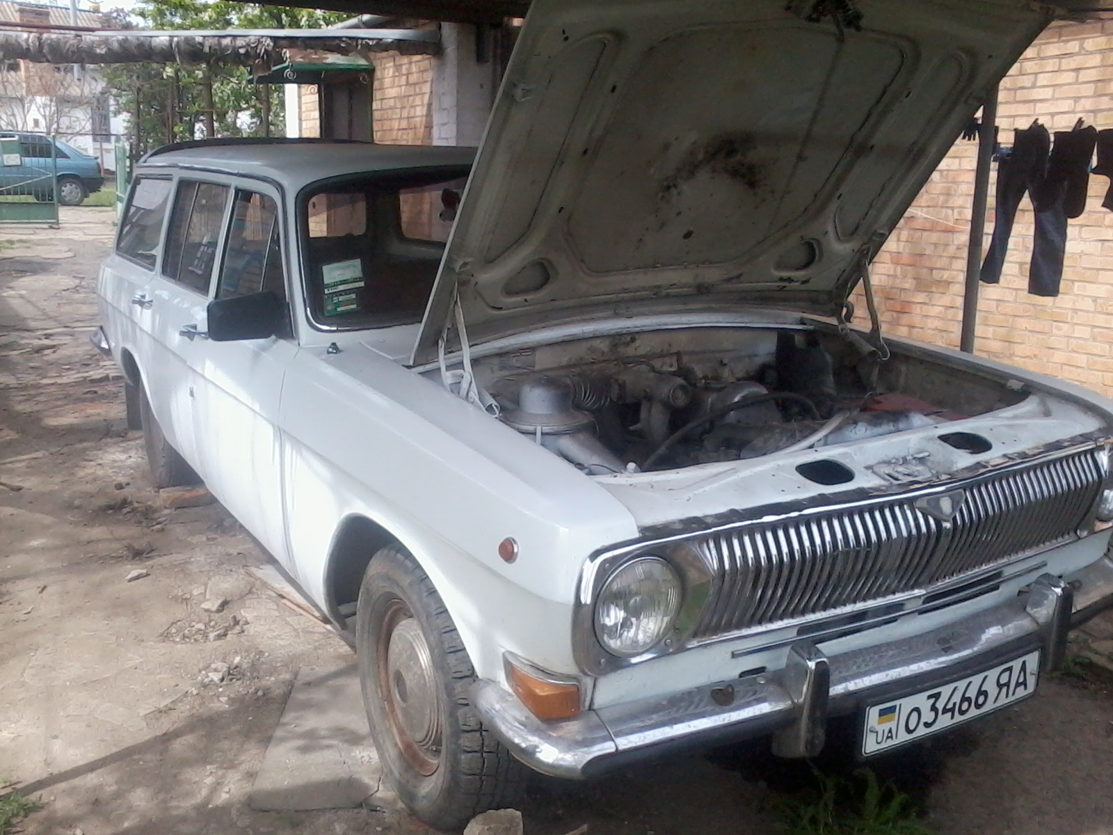

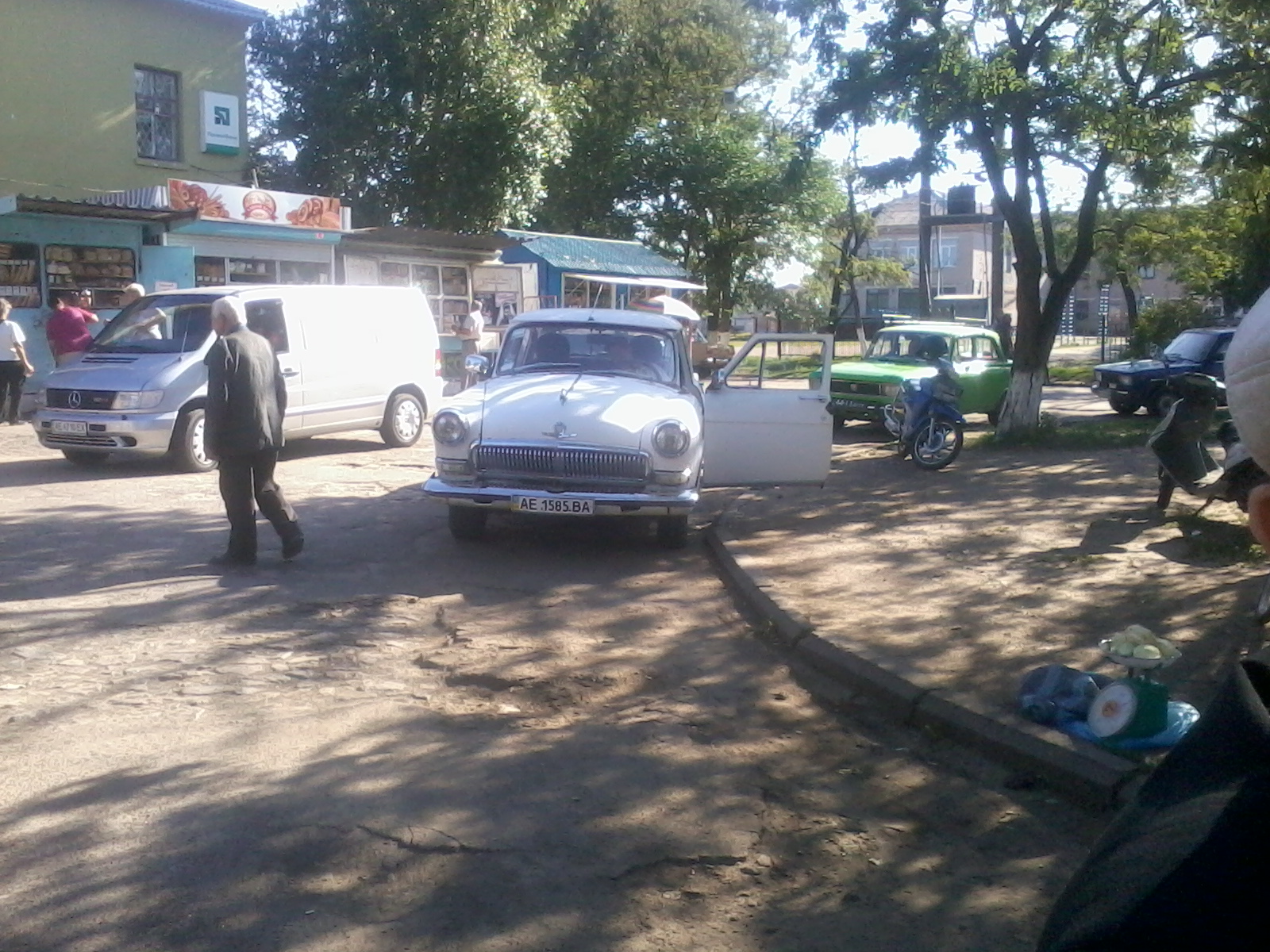

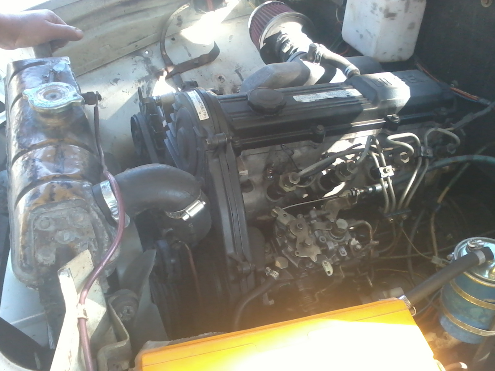

Сегодня оказался день насыщенный интересными встречами. Дабы не плодить темы решил написать в этой.Сегодня познакомился ещё с одним Волговодом из посёлка Токовский Апостоловского района Ярославом.Его волжана переоборудована перерегистрирована в МРЭО на дизельный двигатель объёмом 2.2 литра от Мазды.Коробка тоже Маздовская. Переодорудование проводила СТО г.Днепропетровска(какая именно не знаю,было мало времени) Со слов Ярослава расход дизтоплива, при экономичной езде, составляет 5.6 литров на 100 км. К сожалению у него нет интернета,хотя я ему порекомендовал зайти на наш форум.В ближайшие планы у него установка Чайковского моста и рулевой колонки с гидроусилителем.Переоборудование с переоформлением ему встало в 30 штук(я думаю гривен)Вот небольшой фотоотчёт

сообщение 2012.06.17 16:11

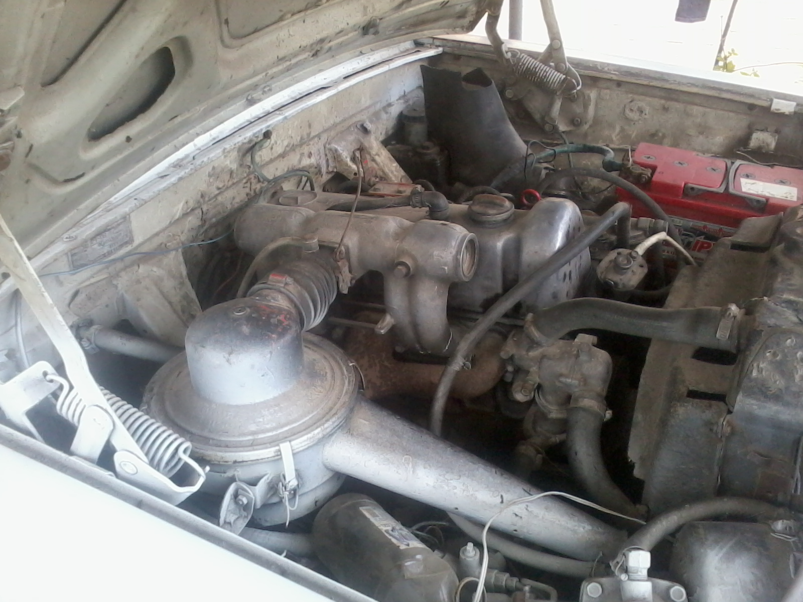

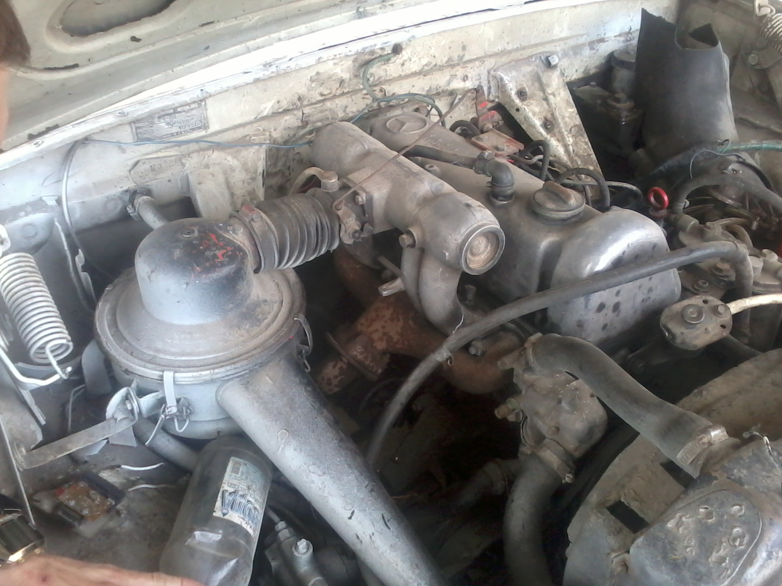

Сегодня был в соседнем селе,смотрел ГАЗ2402 с мерсовским 2.0 дизелем. Пригнана из Польши в своё время с таким агрегатом.Хозяин доволен ею. Ни менять ни продавать не собирается.Говорит что двигатель мощный,экономичный,неприхотливый.И кузов б/н тоже.
