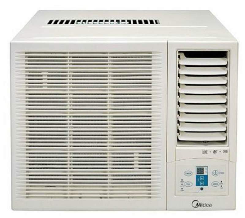

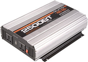

Я конечно извиняюсь,так как не являюсь специалистом по кондиционерам.Просто мысли вслух.Купить обыкновенный оконный малошумный бытовой кондиционерПрикреплённое изображение который можно установить в багажном отделении за спинкой заднего сидения.Изготовить воздуховод-заборник холодного воздуха,который подсоединить из багажного отделения к воздуховодам отопления салона.Для питания кондиционера установить простой инвертор 12-220В,который можно купитьПрикреплённое изображение или изготовить(кому как выгодно)Прикреплённое изображениеПрикреплённое изображениеПрикреплённое изображение

С оконником теоретически возможно, но практически я сомневаюсь … Преобразователь не потянет токов запуска компрессора и электродвигателя вентилятора, причем ток запуска у компрессора кондиционера имеет во времени вид не пики (как у эл. двигателя), а резкий скачек с плавным спадом (этого преобразователь и аккумулятор не выдержат, это будет по мощнее стартера). Сложно будет организовать должным образом охлаждение конденсатора и давление фреона начнет расти, охлаждение падать и в конце концов может быть кака клапанам или самому компрессору, но может обойдется и выбиванием теплушки на компрессоре.

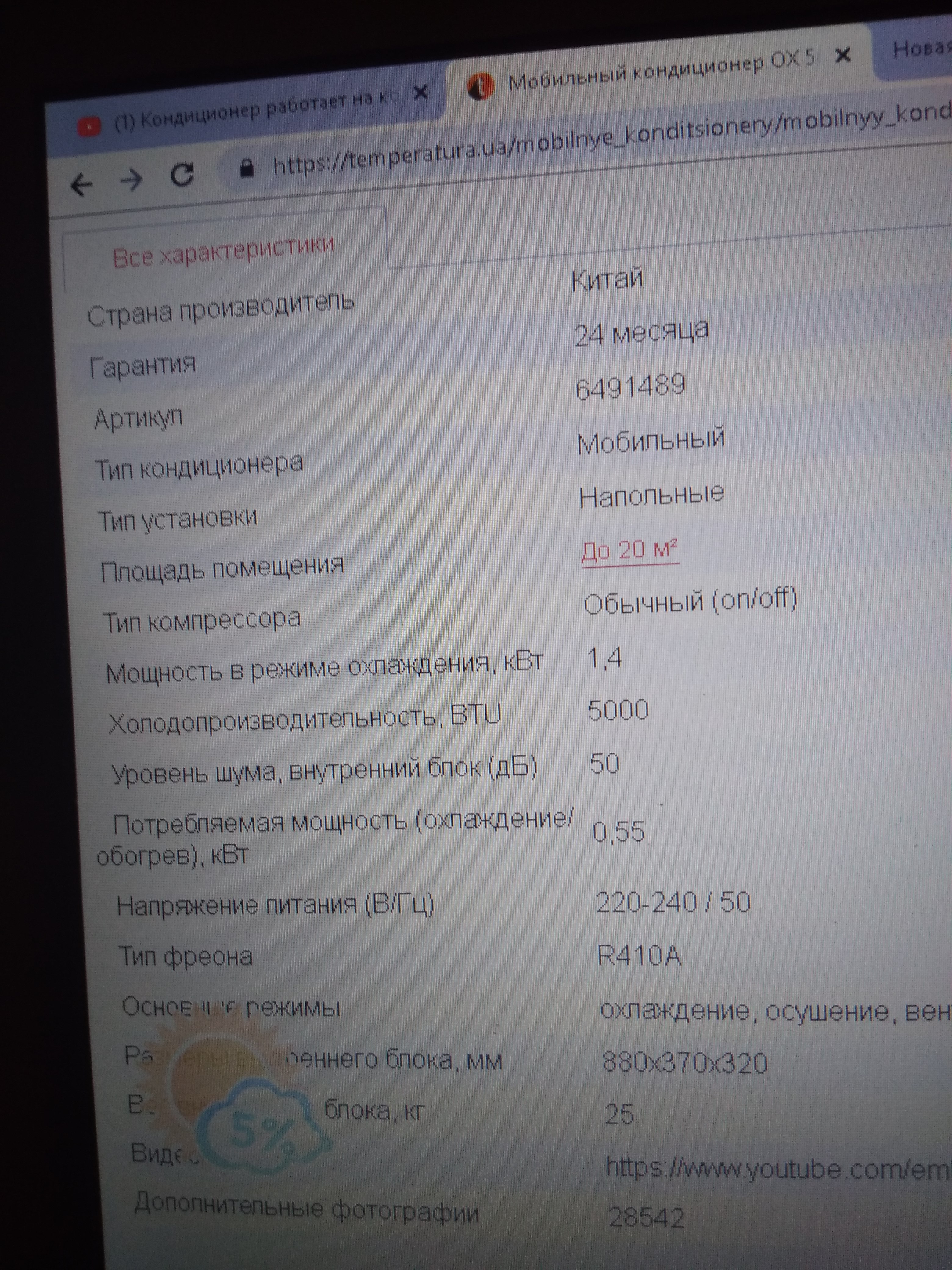

Мощность 9 кВт на шкиве наверно… Мощностью в 9 реальных киловатт можно не большой магазин охладить а в машине ледник сделать, представьте тепловую пушку мощностью 9 кВт и дунуть в машину… А производительность вот его интересно какая, особенно в BTU… 8 кВт это по производительности уже 30 000 BTU!!! А 9 кВт это больше 30 000!!! В бытовых условиях это на помещение больше 100кв/м по площади!!! Дома мы чаще всего используем кондиционеры в 7000-9000 BTU, и уже гораздо реже 12 000 BTU…А тут предлагаете в машину дунуть больше чем 30 000!!!
Я уверен что если вставить в окно волги оконный кондиционер самой малой мощности из выпускаемых 5000BTU, то его с головой хватит, а там мощность компрессора 550 вт примерно. Так что,что-то не вяжется с 9 кВт… Может это китайские какие-то киловатты, я имею ввиду не наши, и на поверку эти 9 кВт по нашему 900Вт…? Это ближе по логике…
Испаритель ( размеры) 220х190х100…НУ КУДА ТАМ 9 кВт вдувать, вы видели испаритель на кондиционере 24 000 BTU?! Он как заднее сиденье на машине, а тут получается больше 30 000 и это нужно вдуть в испаритель размером с книгу…!!! Нет, эти 9кВт это что-то не то…Это даже не логично.
