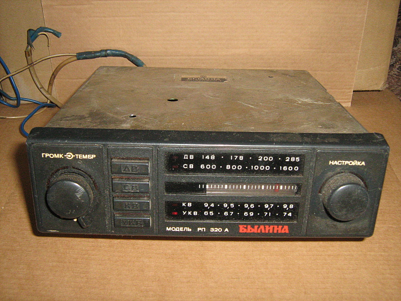

Долго думал и искал какой радиоприемник поставить в свою ГАЗ 24-10. Вроде как нашел. Жду посылочку с Новой почты, заверили, что все рабочее и состояние отличное. Остановился на марке Былина РП 320А , он ставился штатным с завода на на ВАЗах с начиная с 3 модели.Выпускался приемник с 1994г. Муромским радиозаводом. Подробнее о нем тут http://rw6ase.narod.ru/000/rprl_p/bylina_rp320.html
Но нет инструкции, нет схемы и пока в инете не нашел. Может быть кто сталкивался с таким приемником? А вот его фото.

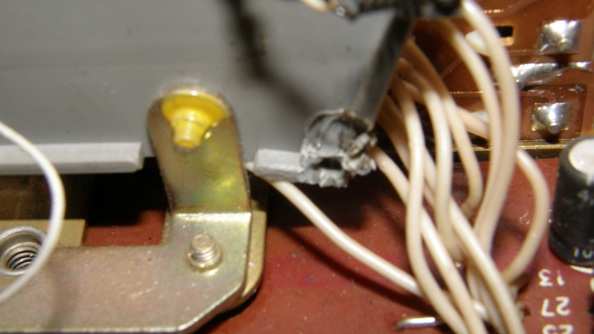

Получил я приемник Былина РП320А-33. Включил, лампочки горят, переключаются диапазоны, стрелка не бегает. Кусок провода в антенное гнездо вставил, на УКВ пару станций поймал, голос, музыка, CВ, ДВ и КВ молчат.
Сегодня открыл верхнюю крышку, нет колесика на крутилку стрелки с одной стороны. Вот фото.

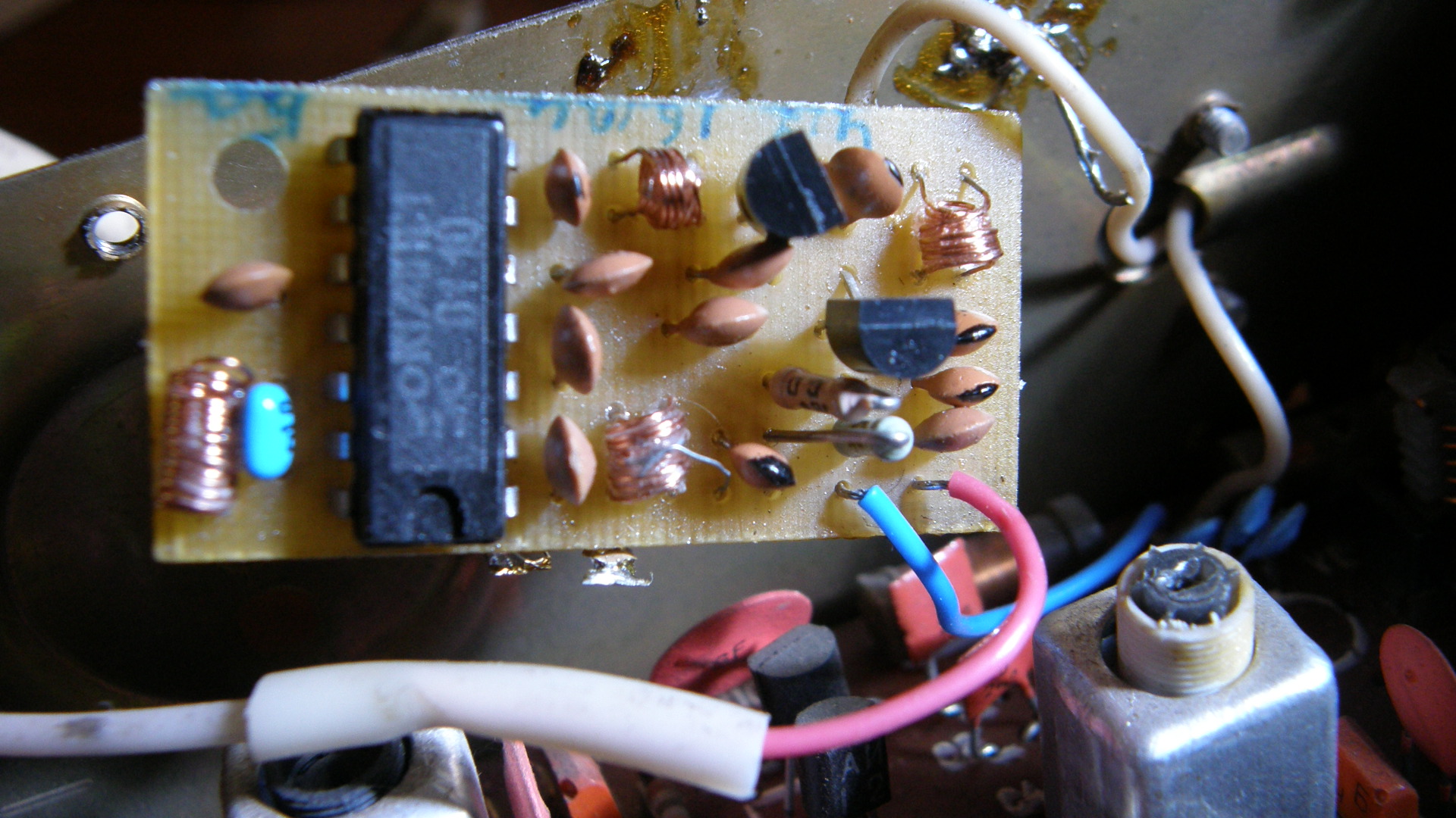

Потом увидел фиговина какая-то прикручена на задней стенке и замотана изолентой. Размотал изоленту, оказалась не прикручена, а припаяна, причем пайка была в 2- местах на корпус. Но все это на соплях и отлетело. Один конец с нее идет на крутилку звука, один в антенну, а один идет в схему.
На фиговенке, стоит микросхема (так плохо написано, что еле разобрал) вроде как К174ПС1 и 2 одинаковых черненьких транзистора марки S9018 H331 и др. причендалы.
Может быть это конвертер с УКВ на FM?
Помогите разобраться пожалуйста.
Вот фотка

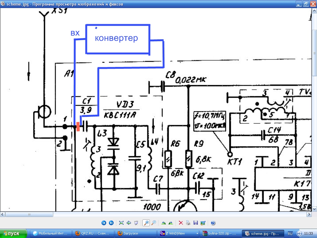

Да, это может быть конвертор, вот пример:
http://masteroid.ru/content/view/710/25/

Похоже что конвертер. Потому у Вас и не ловит на КВ, СВ, ДВ. Он как бы в разрыве антенного провода стоит. Попробуйте антенну подключить не к гнезду, а к тому проводу, что в схему идет. А вообще, если КВ Вам важнее, уберите конвертер и подключите провод от антенны согласно схемы.

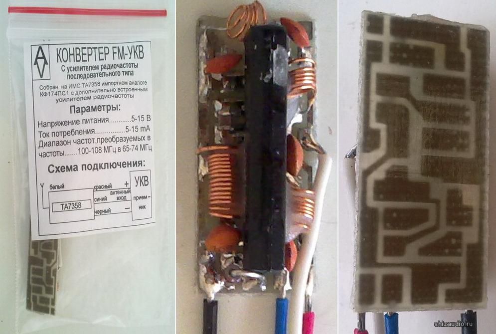

Спасибо. Попробую. А есть такой конвертер который только на УКВ действует. Вот у меня фото такого есть. Как он будет работать Вы не знаете?

Они все в УКВ действуют. Второй такой же. Пробуйте.

Нужно пробовать, потому, что неизвестно, будет ли проходить сигнал с антенны на вход приемника в режиме КВ, ДВ и СВ. А конвертеры все подключаются в разрыв провода, идущего от антенны до входа приемника. Просто сейчас эти диапазоны мало кто слушает, в основном только ФМ, потому и проблем не возникает. В общем, пробуйте подключать антенну ( только в режиме КВ,ДВ и СВ) не до конвертера, а после него.

Блоки УКВ и ДВ, СВ, КВ это два разных устройства и конвертер нужно включать в разрыв провода, идущего именно к блоку УКВ

Спасибо. Буду смотреть. Нашел уже антенный провод со штекером. Буду на днях пробовать. Я его уже вскрыл, этот конвертор вообще лежит ничем не заизолированный прямо на плате. От него оторвался проводочек, вроде как понял куда его припаять, по Вашей схеме. Надо еще какую-то платиковую коробочку приспособить для изоляции всей этой штукенции.
