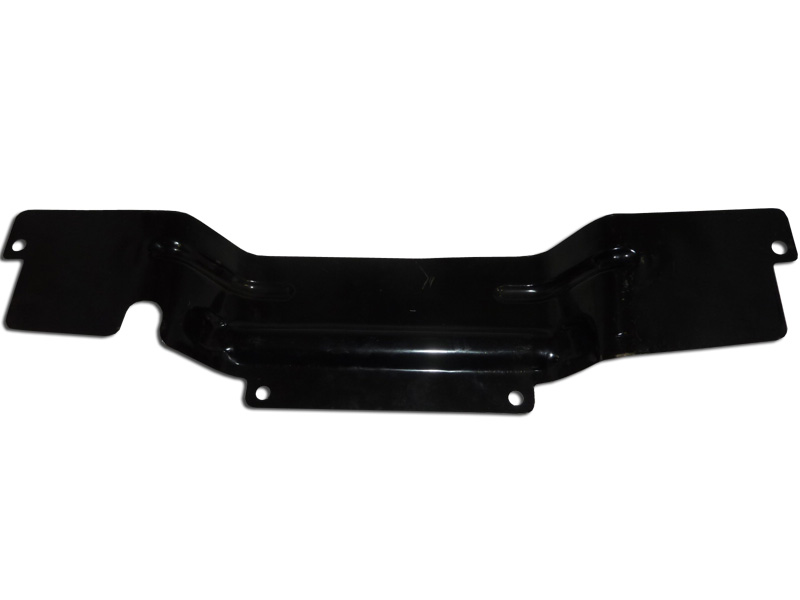

Порядок простой:
- снимаем баранку, распускаем хомут крепления рулевой колонки - полностью снимать не нужно
- освобождаем сошку от рулевых тяг
- откручиваем левую стойку стабилизатора и обе его обоймы с большими круглыми подушками - отодвигаем в сторону
- вынимаем редуктор вниз
Порядок сборки немного другой в том плане, что полностью окончательную затяжку корпуса рулевого редуктора лучше делать в самую последнюю очередь, т.е. после затяжки хомута рулевой колонки. Таким образом проводится небольшая юстировка соосности вала переключения передач и рулевого вала.
Поперечину можно не трогать.
