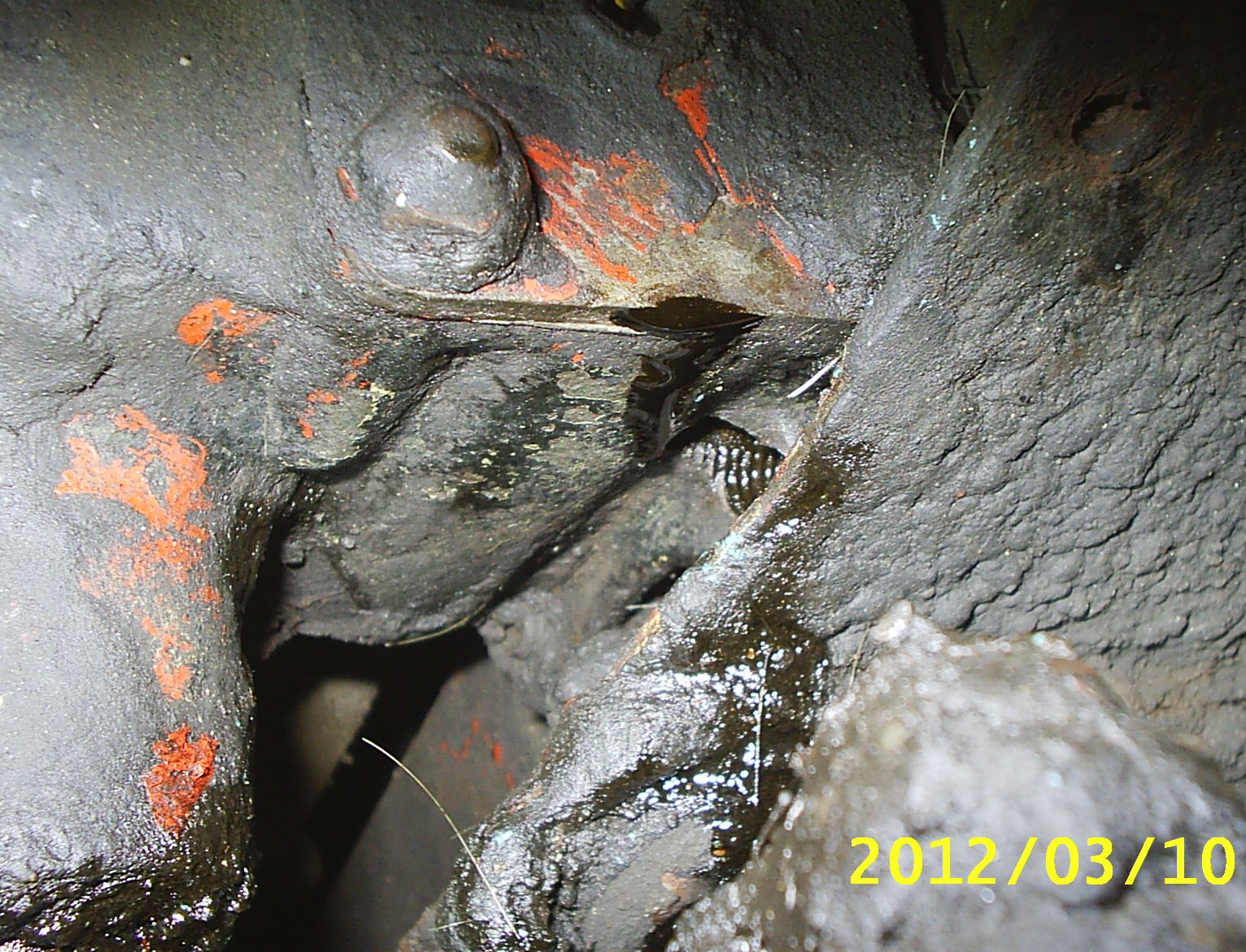

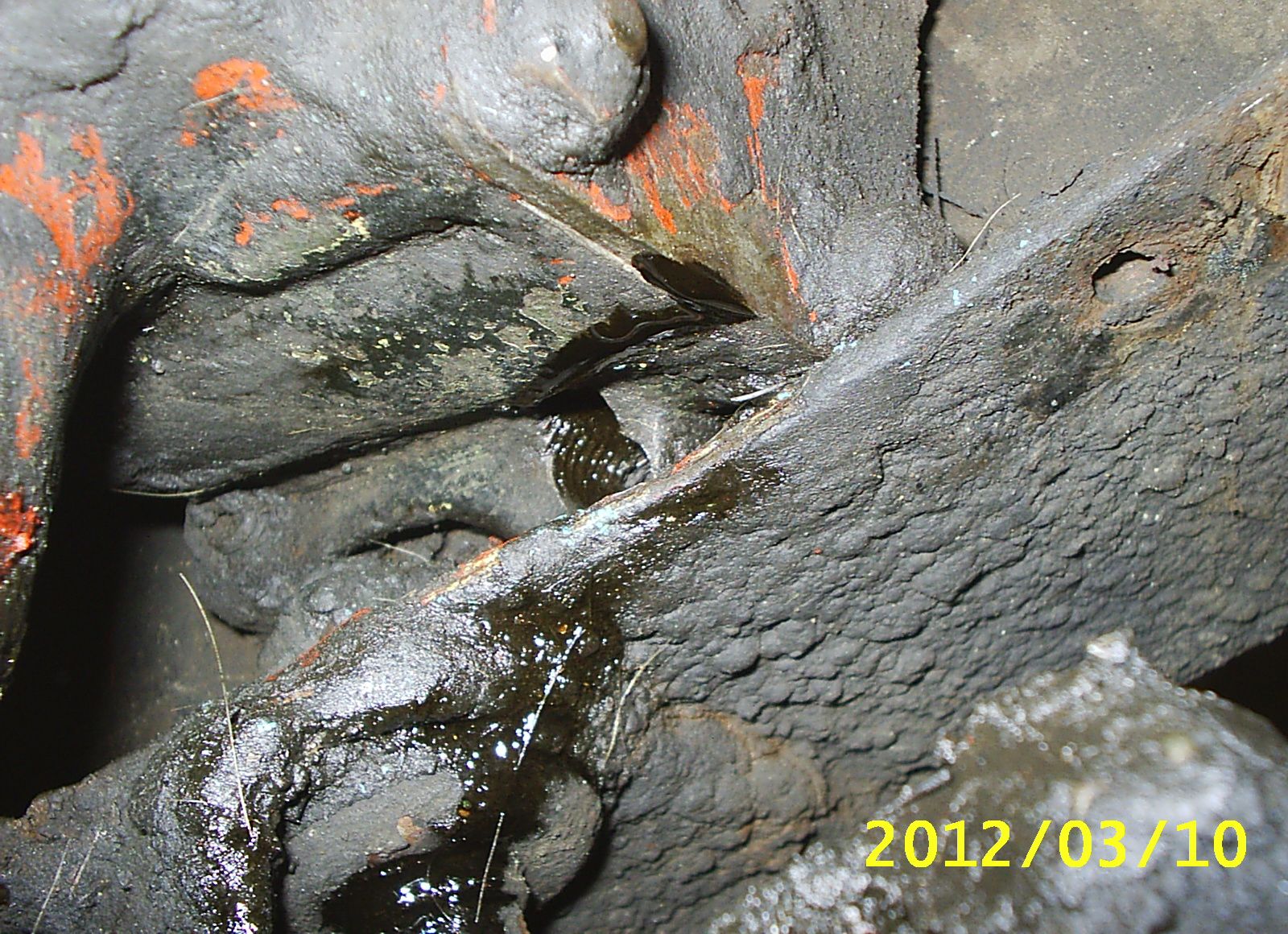

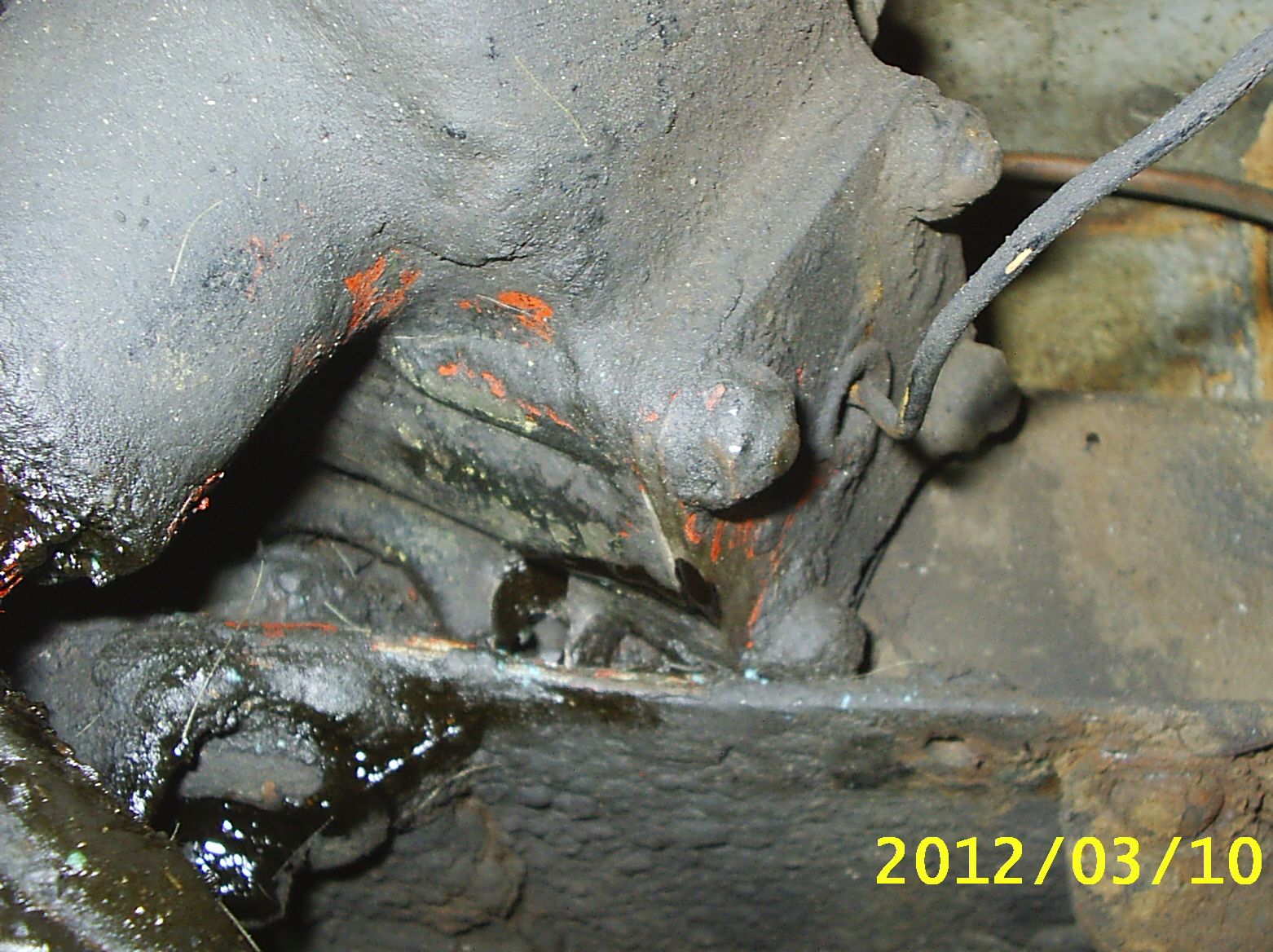

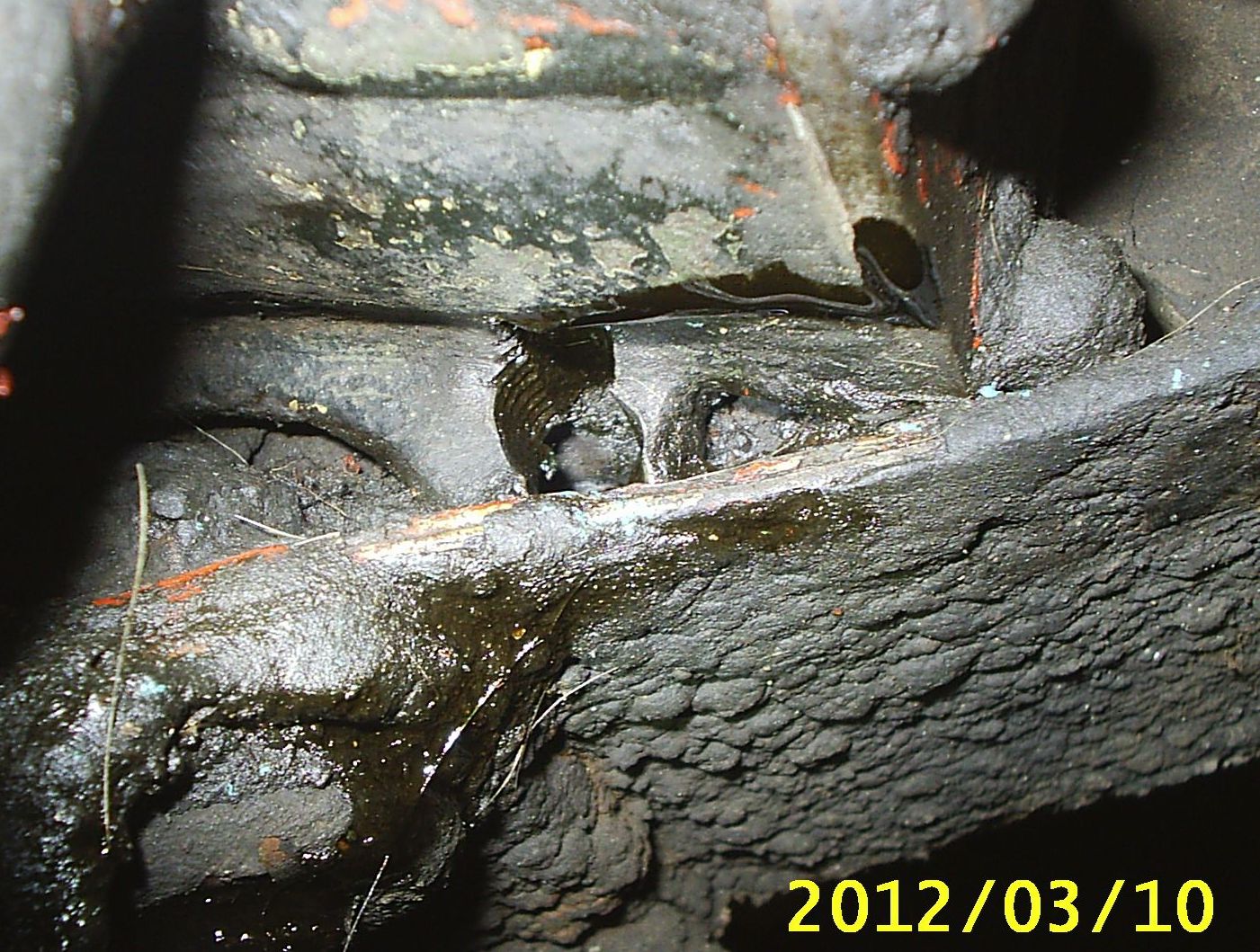

Отклонюсь немного от темы (вернусь к истокам). Мне сегодня подкинули мысль, что чугун варится электродами для нержавеющей стали. Что если мне заварить дырочку, которую я проделал в картере рулевого редуктора? Электроды длинные, тыкать туда в принципе не сложно. Можно уже натыкать от души, чтобы взять количеством.
Только тут возникает ещё вопрос, поставить туда вначале болт или потом? Потом могут мешать застывшие капли металла. Но если поставить сразу, то его прихватит и получится шпилька (со стороны колеса будет гайка), а не будет ли это проблемой, когда придётся таки снимать редуктор?

Когда еще ходил в моря, варили несколько раз чугун. При этом разогревали деталь хорошо, а сразу после сварки погружали с сухой разогретый песок для медленного остывания.
И несмотря на такие пляски с бубном эта сварка была только как экстренная мера для дойти до порта или оттянуть 2 недели до получения новой детали
сообщение 2012.03.10 10:50
Если дырка только для удержания масла, то обезжирить и заделать холодной сваркой - надежней будет.
сообщение 2012.03.10 11:07
Не знаю, вообще-то для чугуна мы брали электроды для сварки чугуна. Хотя лучше поискать хорошего сварщика и поговорить с ним. У меня отец когда-то сломал ухо крепления рабочего цилиндра сцепления, так ему на работе сварщик это ухо назад приварил. Газом. Используя куски компрессионных поршневых колец.
PS. Для любителей юмора - цилиндр до сих пор работает.
1 В некоторых случаях используется
2 Хороший результат дает пайка латунью. У нас на производстве припаивают на деталях ушки латунью (для крепления).
3 Бригадир, сварщик с 30 летним стажем, все виды работ , про сварку чугуна говорит -* сварю, но никаких гарантий. Может лопнуть, может всю жизнь держаться.*. Варит омедненными, чугунными и для нержавейки.
Себе трещину на картере Р.У. (под верхней крышкой) варил простым электродом.Потом плоскость выровнял. Лет 30 прошло. Течи нет.
Но советую латунью паять. При наличии фото можно дать более точную рекомендацию.
Проблема в том, чтобы обезжирить. Добраться туда очень трудно.
OldBMW
сообщение 2012.03.11 18:53
Из: Екатеринбург
Был(а): 2024.12.03 19:40
Понятно, что добраться трудно, но для сварки-пайки все равно необходимо снимать. А чистить и обезжиривать тоже придется.
Как понял, это передняя часть и имеется крепление передней крышки. Если варить (по технологии чугуна), то это достаточно проблематично- квалификация необходима. Проще все на латунь припаять. И шпильку(вместо болта) поставить. У меня Р.У. есть на шпильках. Поставил , не нарадуюсь- ничего не ослабляется.
Проще хорошо затянуть гайки, чем болты в чугун закручивать.
