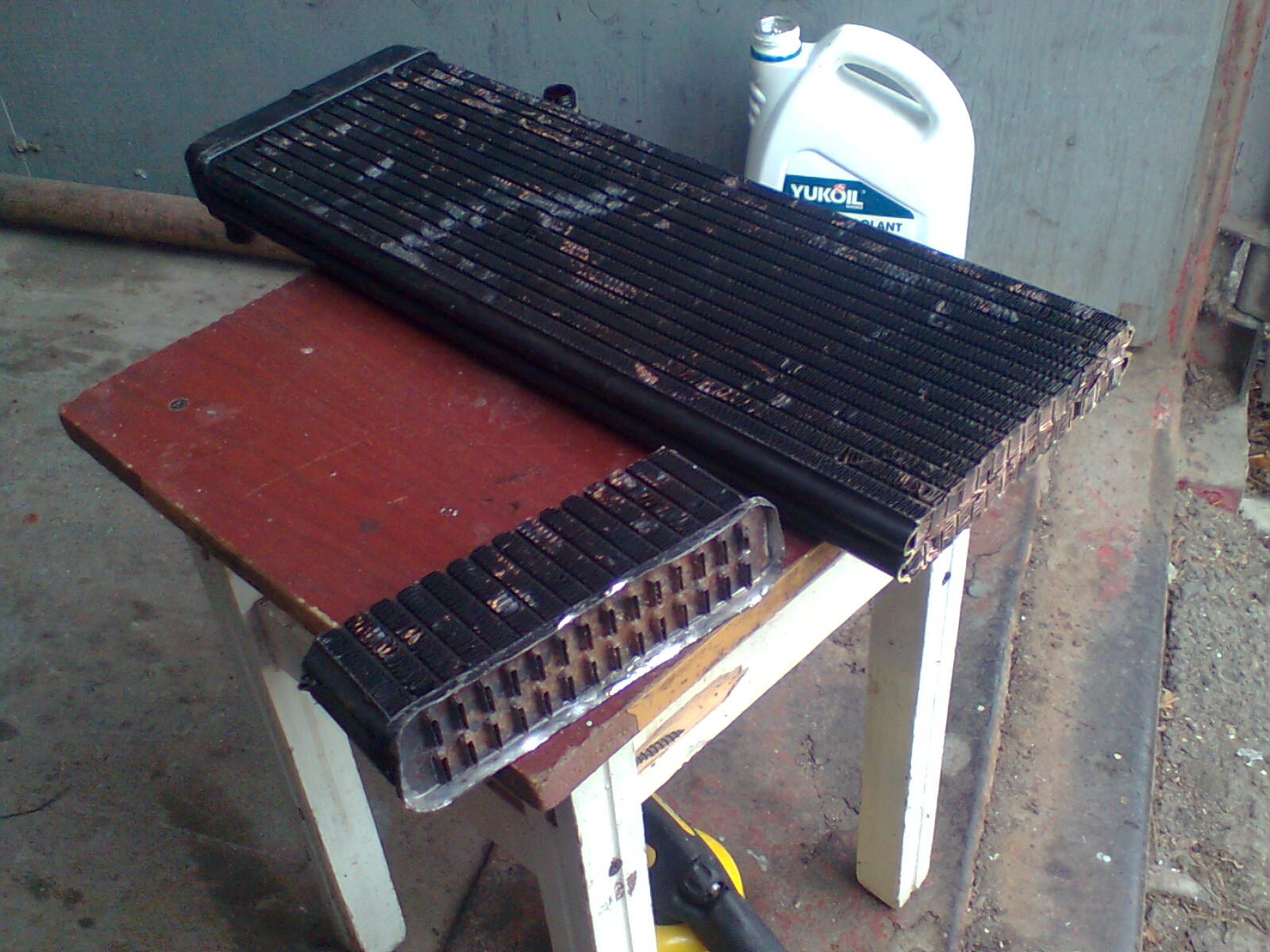

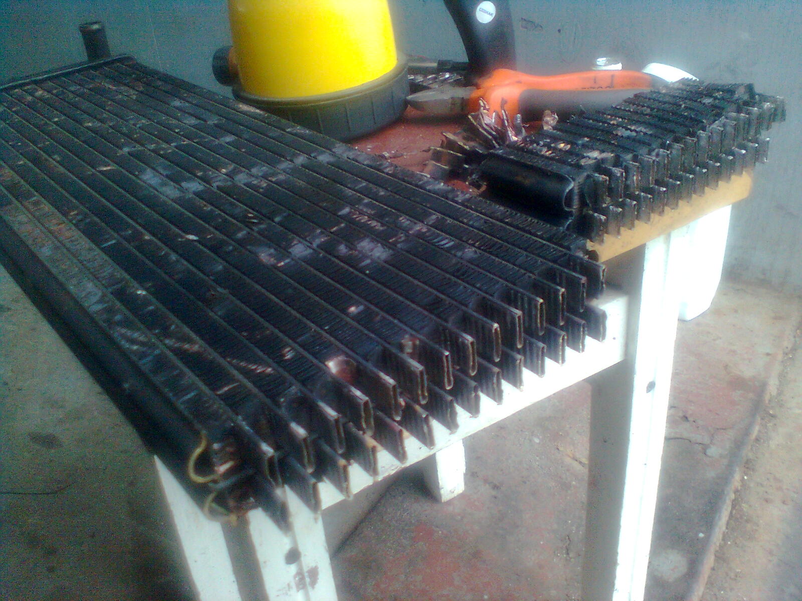

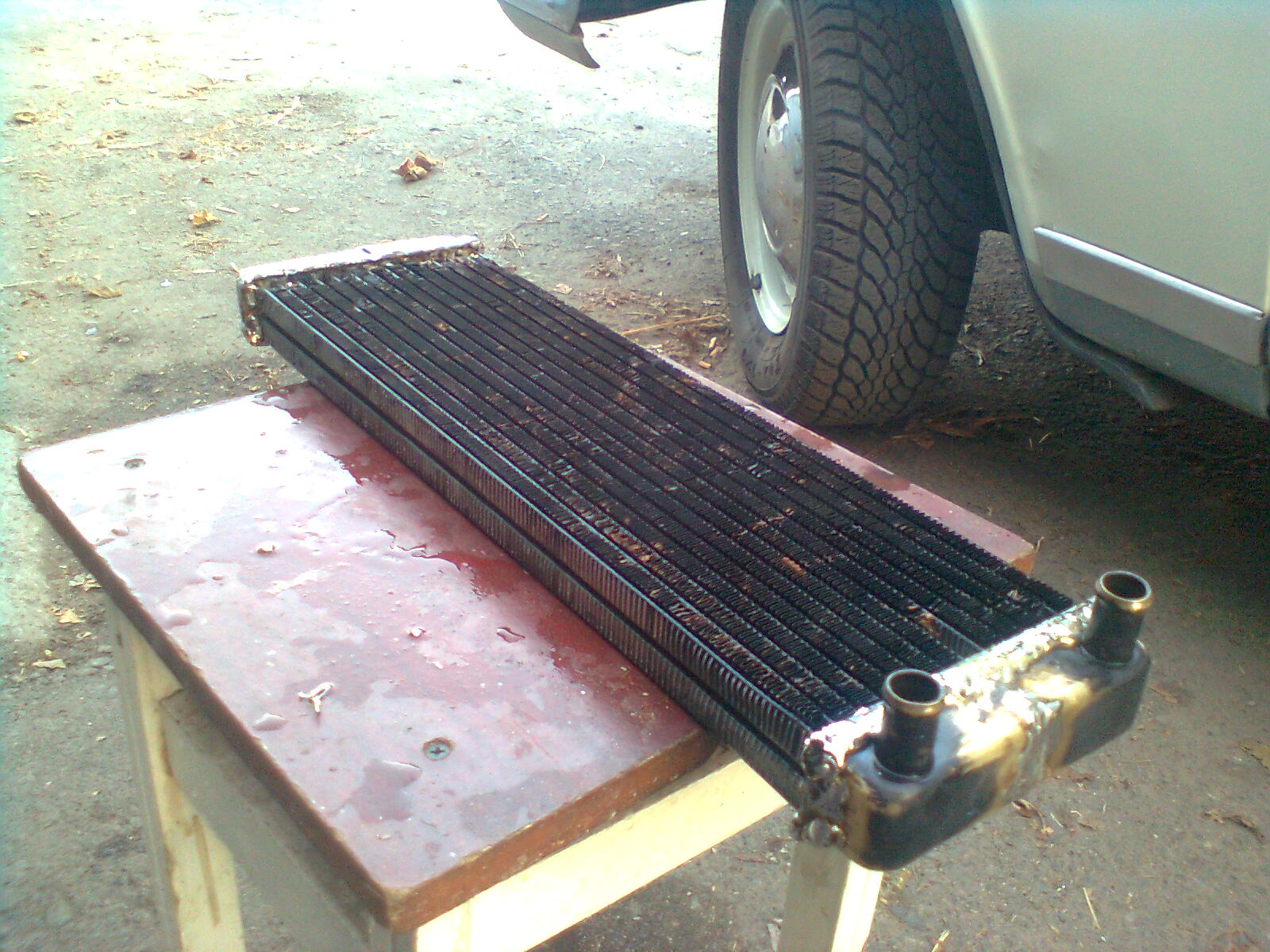

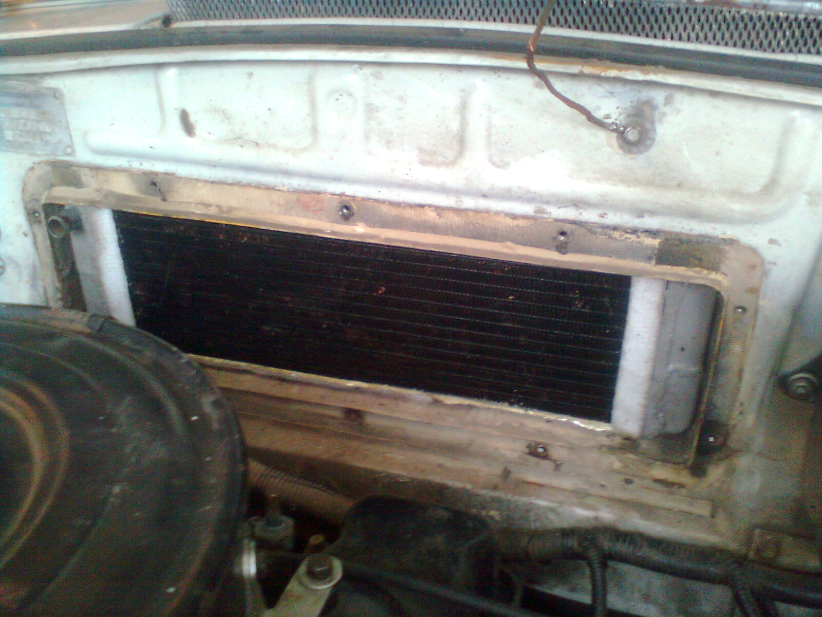

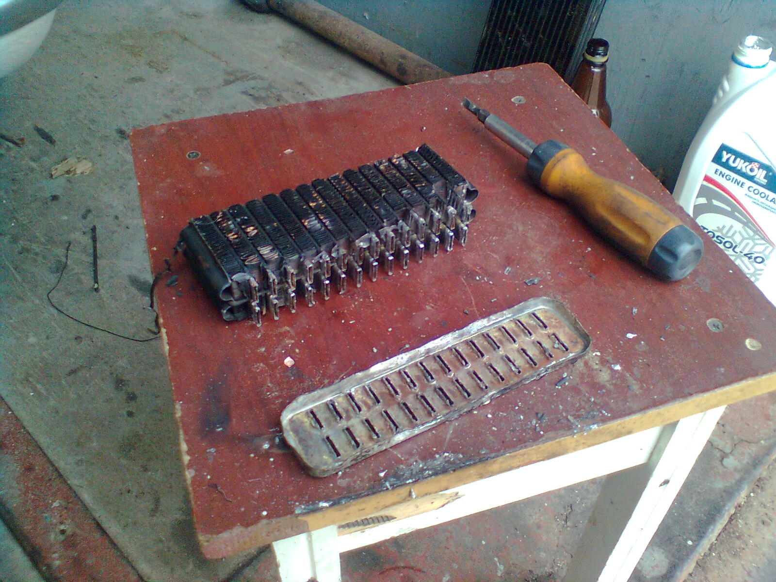

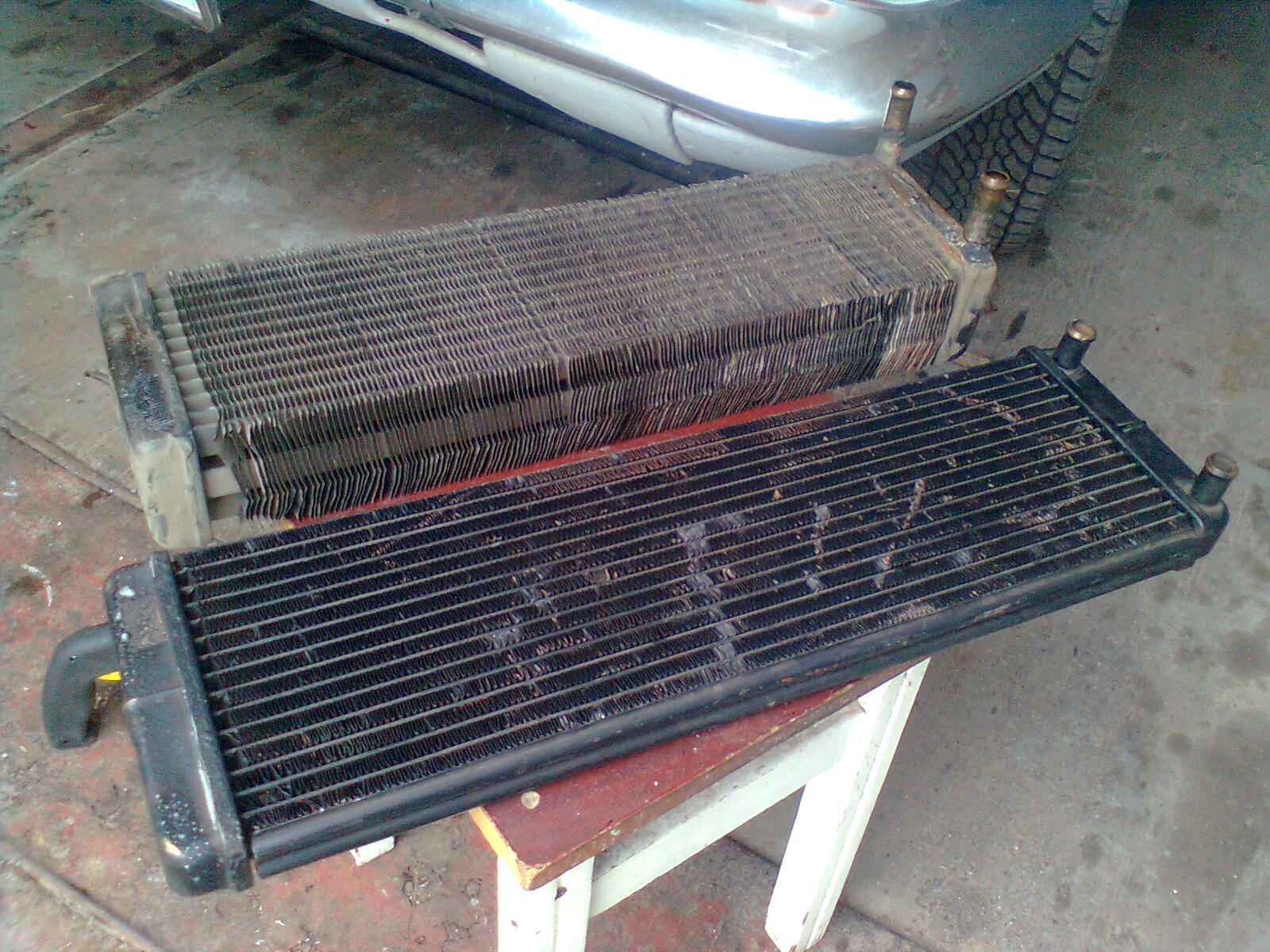

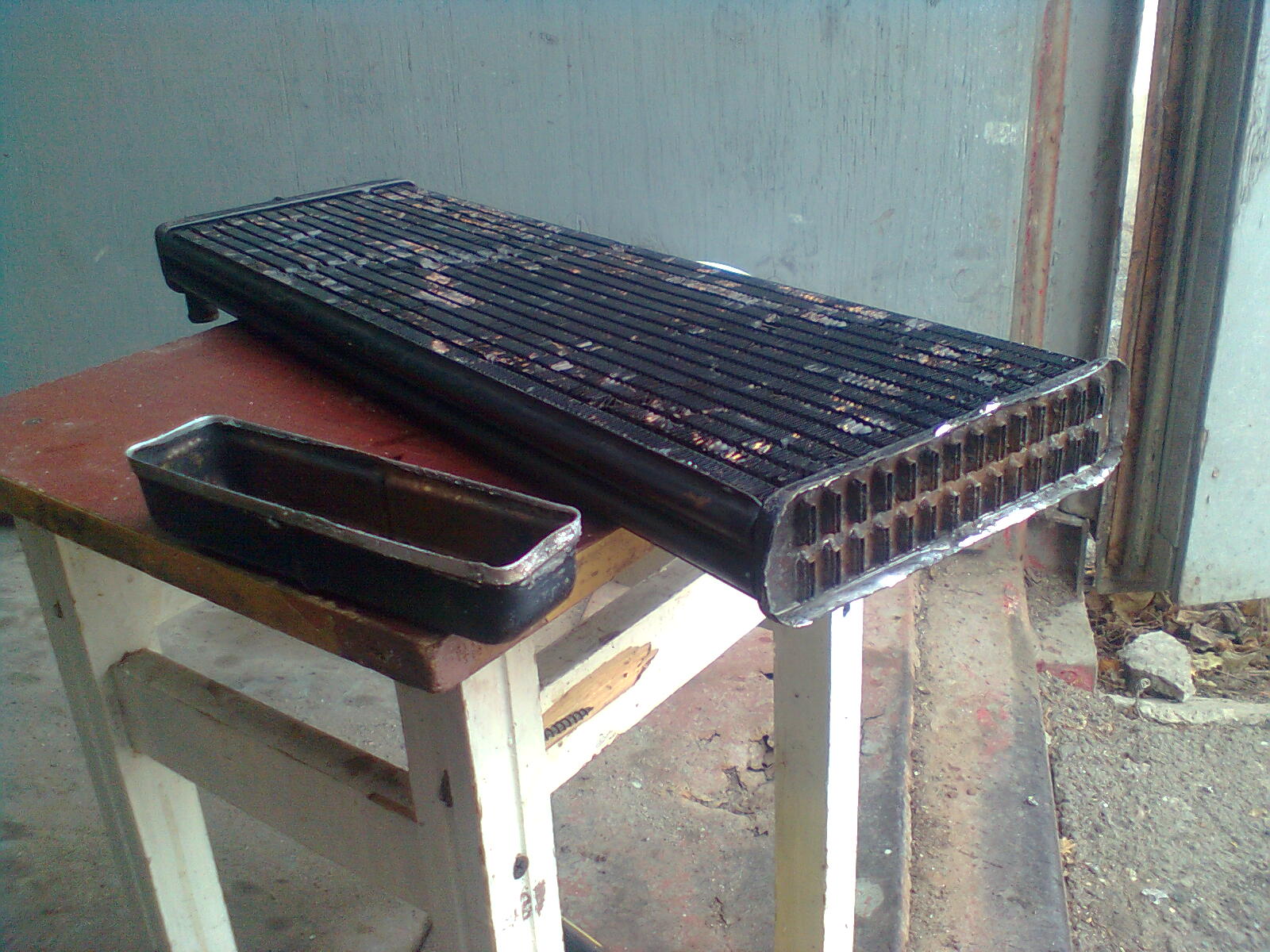

Terberg   Я, тоже, еще по осени, решил заняться "теплом...   2012.02.29 17:05
Andron34   Работа впечатляет!   2012.02.29 23:25
