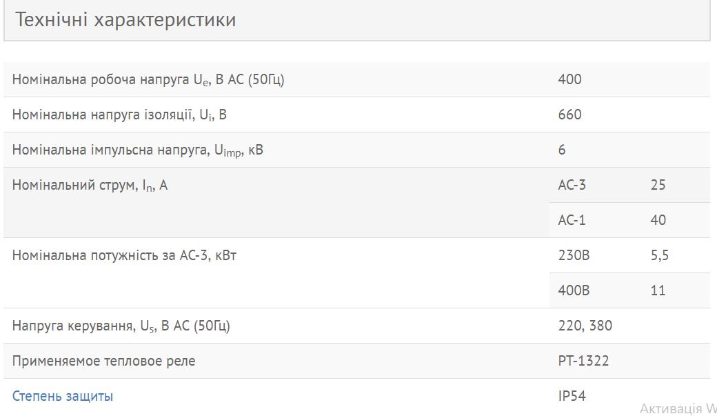

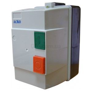

Збираю компресор і треба мені уточнити одне питання, можливо тут є електрики.
Маю пресостат(реле тиску на ресівері) на 220 В , а в магазині біле мене лежить такий контактор :
В характеристиках пише : "напруга керування 220\380 В". Тобто в ньому катушка буде працювати і від 220 В і від 380 В, в залежності від способу підключення? чи це просто загльна характеристика і значить , що контактор може комплектуватись реле на 220 В або на 380 В ?
сообщение 2019.07.08 21:02
Где в характеристиках написано такое?
Возможно то речь не про катушку, а про напряжение коммутации.

тут

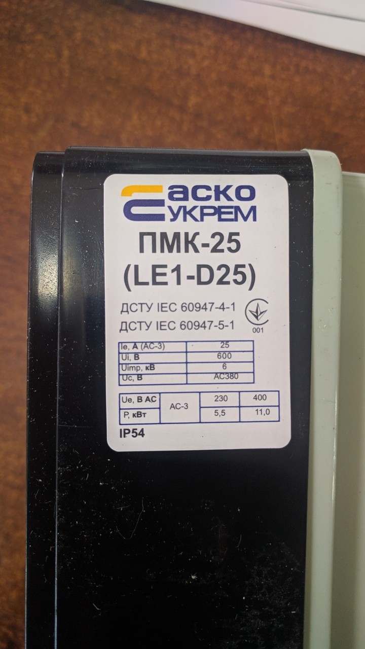

сообщение 2019.07.09 19:55
Бывают варианты с катушками на 220, и катушками на 380.
ПРи всех прочих равных характеристиках. При покупке, надо смотреть на коробке или самом пускателе, какая катушка стоит.
