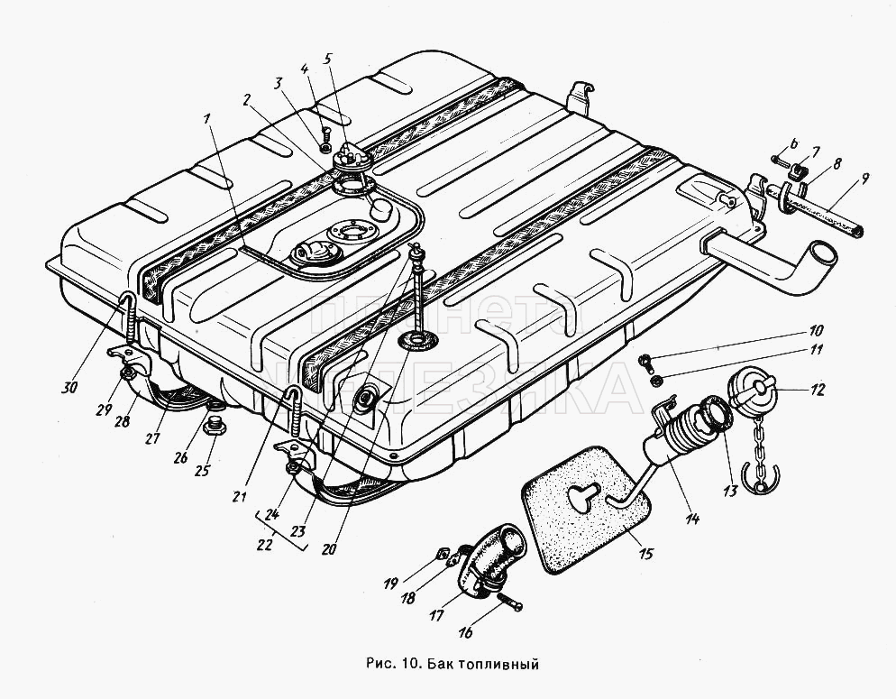

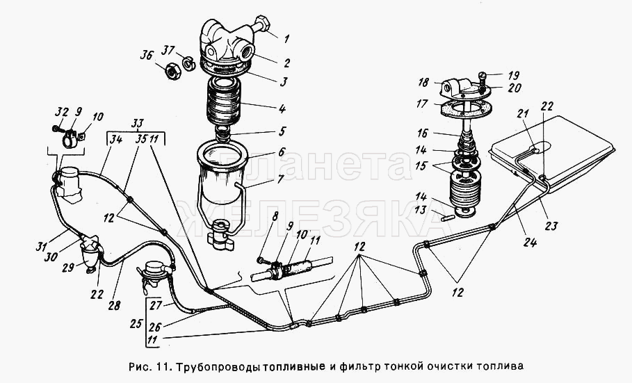

В связи с этим вопрос: все помнят зрительно внутренности лючка в багажнике (там где топливозаборник и уровнемер)? Он чуть ниже уровня пола, как бы углубление. Можно там просверлить дырку прямо в бак, в которую я введу штуцер? Или это не самая высокая точка бака, а есть выше? И при полном баке всё будет плохо? Скажите, кто может, завтра хочу уже сверлить.
Shellenberg
сообщение 2010.05.22 21:56
Сообщение #58
Завтра Троица. Праздник большой. Не сверли…Обратка - в торце бака. А не- так купи на разборке бак с обраткой.
сообщение 2010.05.22 22:10
Сообщение #59
Вот куда обратка в бензобак на 2410 идет:
На первом рисунке - позиции "22" и "23" из http://www.konsulavto.ru/acat/model15/group52.html
А про "завтра - не сверли" - поддерживаю!…
Погоди 1 день, потом сделаешь…
borigen
сообщение 2010.05.23 9:28
Сообщение #60
А подсоединить к трубке, ведущей к заливной горловине через тройник нельзя? Будет топливо течь по заливной горловине и смачивать пробку? Или можно? Если так, то тройник в резиновый шланг и все дела, притом это будет выше всех возможных вариантов сверления.
