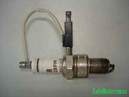

Нашел "устройство" на сайте http://radiomaster.com.ua
"Как проверить свечу зажигания"- некоторые автолюбители и мотолюбители задают себе такой вопрос! Существует специальное устройство для проверки свечей зажигания, но за него надо платить, да и зачем, если можно сделать его своими руками!
Все наверняка видели зажигалки с пьезоэлементом, вот она нам и понадобиться! Необходимо извлечь самое необходимое - пьезоэлемент!
После того как вытащили его, удлинняем провод и прячем в изолятор!
Устанавлием приспособление на свечу как показано на рисунке ниже и нажимаем на кнопку!
Должна проскочить искра между электродами свечи, если нет, то свеча нерабочая (пробитая)

Это почти так… Только на спец.стенде еще и соответствующее давление ( как минимум).
сообщение 2012.02.06 16:02
Продаются готовые инструменты в виде пистолета. Насаживается наконечник с проводком на свечу, упирается металлический кончик в массу и нажимается на спусковой крючок. По треску можно определить работоспособность. Это если лень вывинчивать из двигателя.
Но вообще-то, это неправильная, примитивная проверка. Ведь она не учитывает, как свеча поведёт себя при высоком давлении и температуры. Есть специальные стенды (можно увидеть в некоторых автомагазинах), где свеча вкручивается в прибор со стёклышком, рукояткой развивается необходимое давление, и во время проверки можно оценить искру через стёклышко при высоком давлении.
Это проверка почти ничего не дает.
Вот про стенд домашний - давно думаю, но не придумаю как стекло уплотнить, и какое взять. Что бы давление выдерживала.
сообщение 2012.02.06 23:46

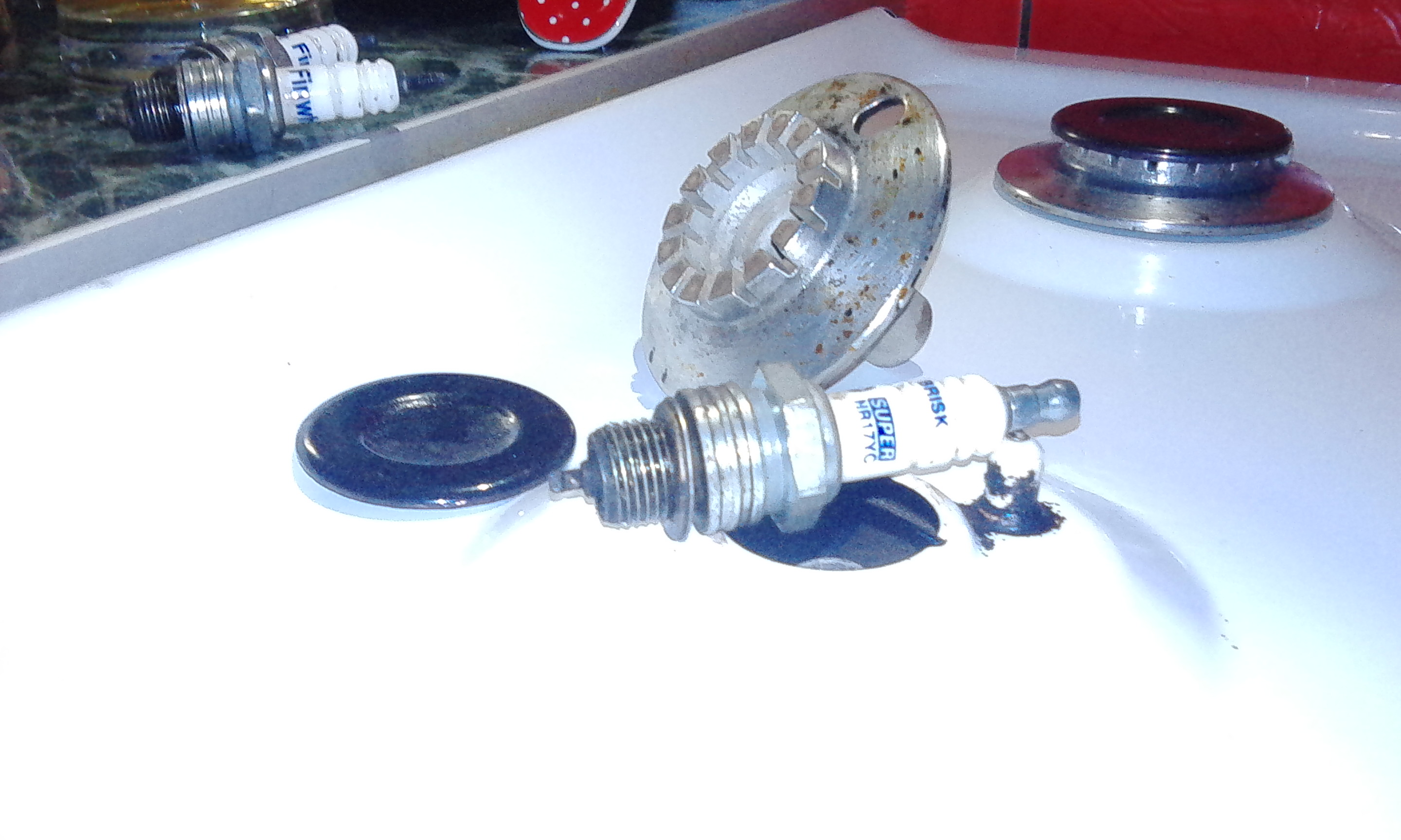

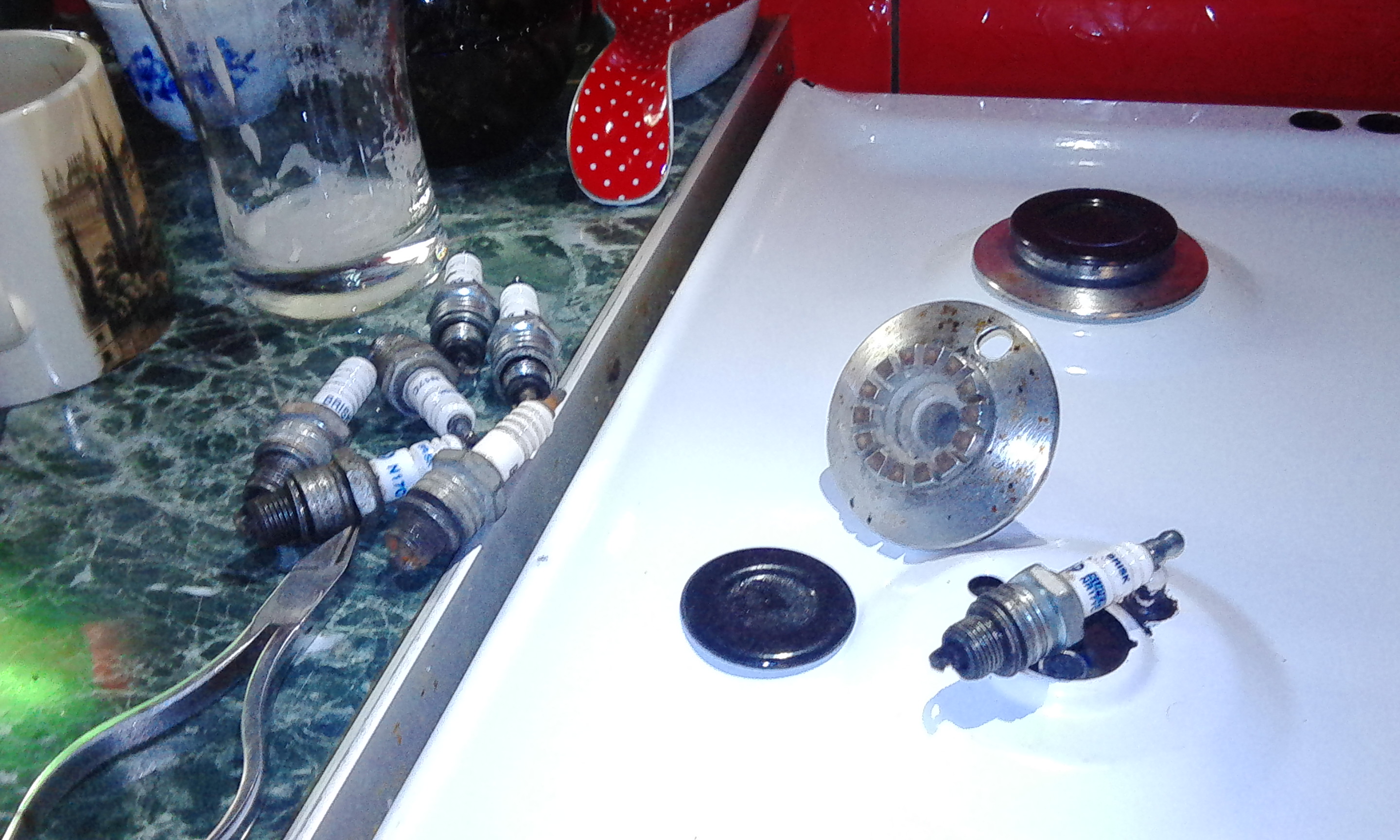

Мой "СТЕНД " для проверки свечей

Наверно, ерунда, так как важно не только давление, но и газовая смесь. А качественно, выкручиваем свечу, вставляем провод ,землим, крутим, смотрим.
