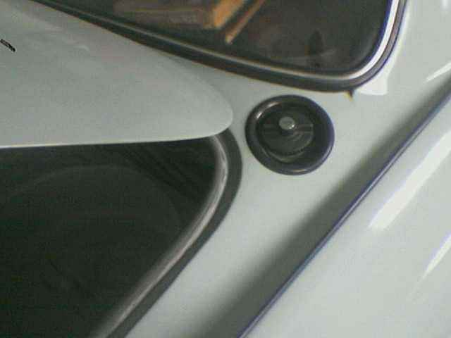

Давно мне эта тема не даёт покоя! Дело в том, что на ГАЗ-21 багажник гораздо меньше по объёму, чем он может быть. Всего 480 литров, хотя на ГАЗ-24 уже 700. А всё дело в том, что почему-то по бокам он изнутри меньше, чем крылья. Почему — загадка. Я давно подумывал о том, чтобы исправить этот недостаток. И вот появилось где это сделать (в Одессе открылось клубное СТО, на котором в основном занимаются кузовщиной) и даже удалось разыскать примеры таких переделок. Вот одна:
(остальные фото: foto.mail.ru/inbox/grandcomp/trunc).
Однако мои планы идут дальше. Хочу вставить запасное колесо на освободившееся место. Мне кажется, что если туда свободно влазит 20-литровая канистра, то и запаска влезет:
Конечно, внизу будет торчать полумесяц, как на «жигулях», ну и не страшно. Зато полезный объём багажника увеличится значительно, так как запаска не будет торчать посередине. К тому же, можно будет сделать нишу такой, чтобы туда помещалась шина хоть 235, а не как в штатном варианте, на 195 максимум, и то с большим трудом.
Более того, хочется сделать нишу для запаски и слева:
Тогда можно будет поставить другой бензобак, уже литров на сто, и вывести горловину в багажник перед замком. Соответственно сливать бензин будет труднее. Правда, меня пугали, что при этом в салоне будет вонять бензином, но думаю, можно это будет решить.
В общем, всегда можно найти, что улучшить…

raincat   Тогда можно будет поставить другой бензобак, уже л...   2007.06.14 10:21
Stirlitz   Вот и я думаю, что это не проблема. Больше всего м...   2007.06.14 10:24
Aleks   Запах - ерунда, нету никакого запаха. А вот с коле...   2007.06.14 10:40
Stirlitz   Я постараюсь по краям не грузить :) А в середине л...   2007.06.14 11:10
Aleks   А по дороге все разьедится в стороны и уравняется ...   2007.06.14 11:18

Aleks   А меня высота текущего бака 28 см (от вершней точк...   2008.03.17 10:26
Stirlitz   Ты бы запаял его, что ли :) Чего это он текущий? :...   2008.03.17 10:38
Aleks   :drinks: Юморист однако. Текущий в смысле тот что ...   2008.03.17 11:06

DoctorLivesey   - горловину переместить на крыло или оставить в ...   2011.05.29 14:40
