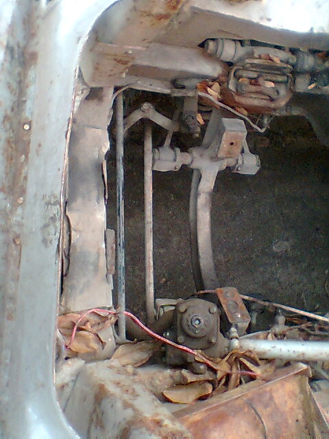

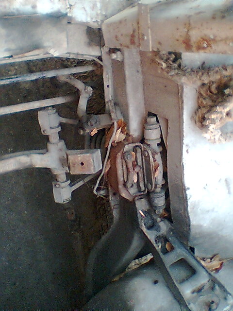

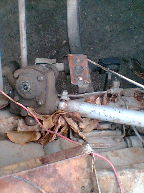

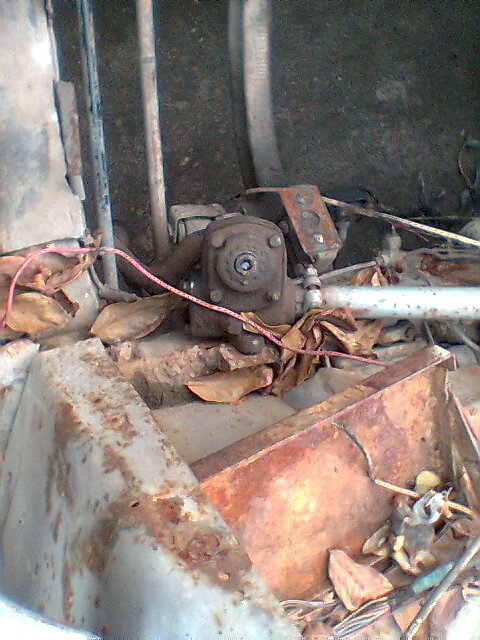

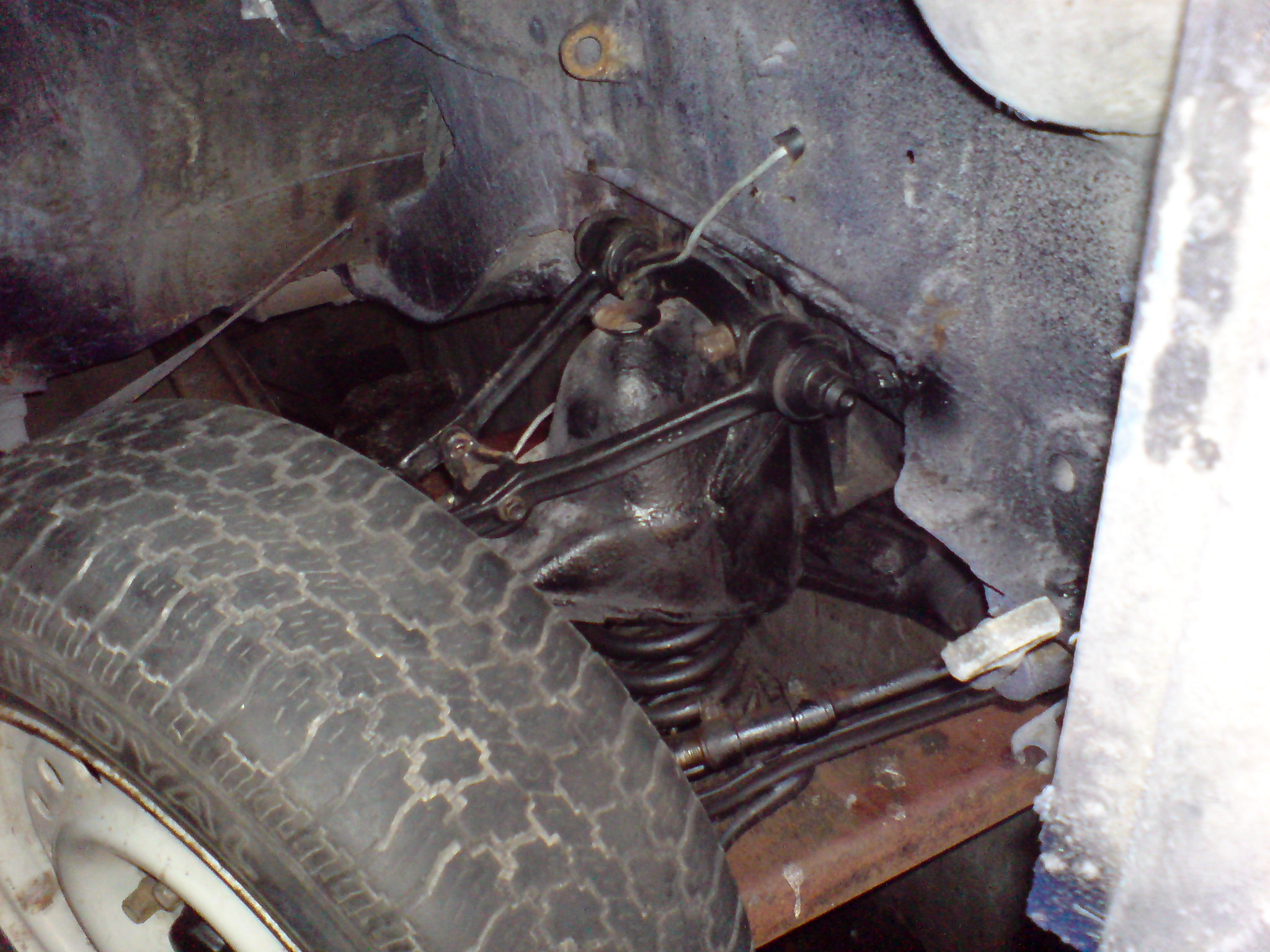

bubantus   Одна из попыток. Машина была на ходу, ездила.   2008.12.14 22:56
МеханиК   Это в тройке ТАКОЕ крепление движка и передней под...   2008.12.14 23:07
Stirlitz   По-моему, это ГАЗ-24.   2008.12.15 8:13
Mayor   Там оч оригинальная смесь. Балка и подвеска 24 или...   2008.12.15 12:43

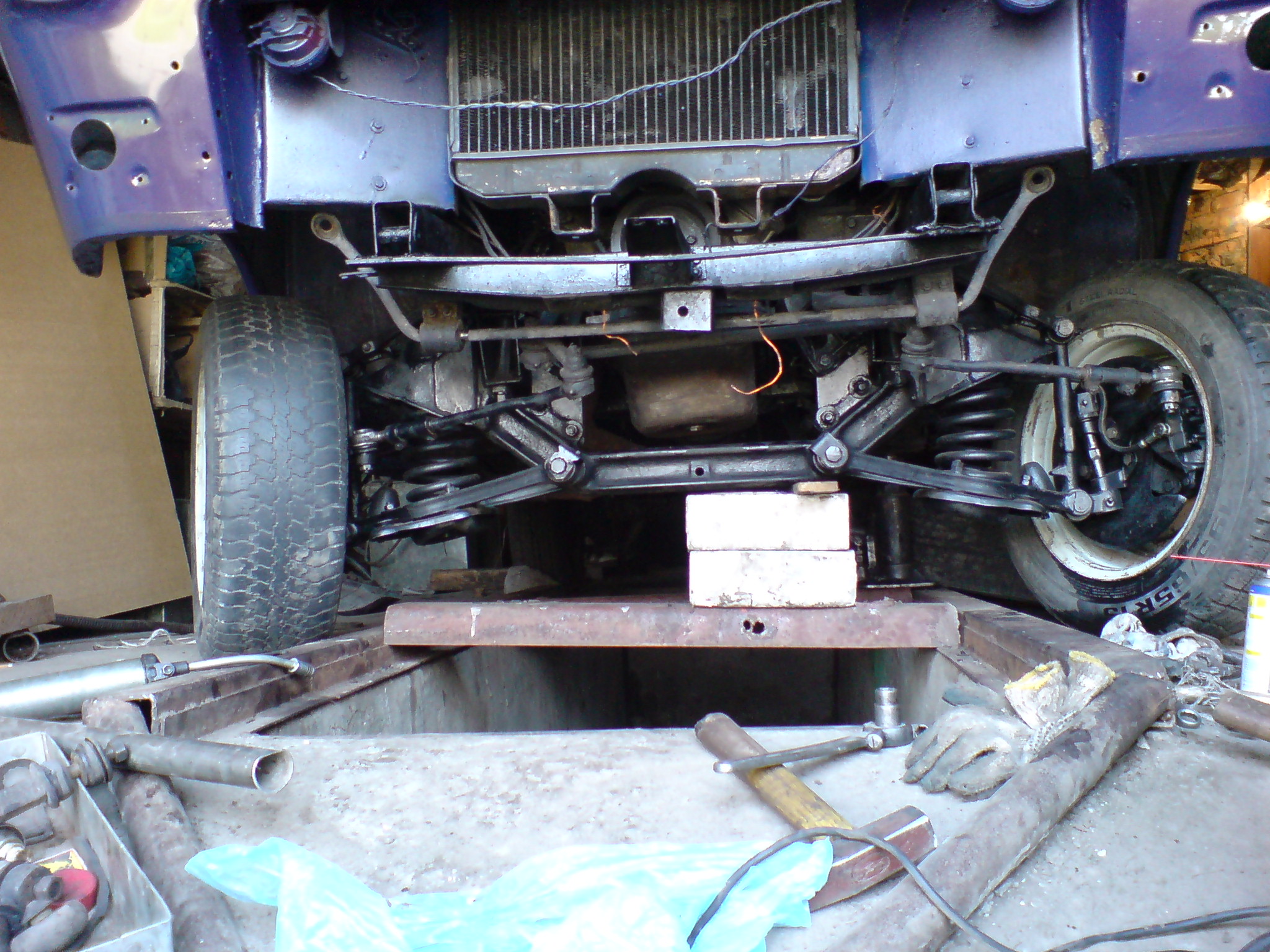

Че Гевара   У нас с Савелием так стоит   2009.12.17 13:05
