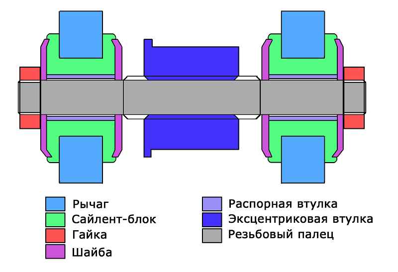

shtabs   Менять можно по всякому разному, но просто так зак...   2008.10.12 19:52
Т1974А   Вот я тоже про это всё подумал и решил поставить п...   2008.10.13 7:52
Garage   :bravo000: :bravo000: :bravo000: самое правильн...   2008.10.13 12:28
Aleks   Чёт я не понял там на фотке. Ну на осях сайленты п...   2008.10.13 13:20
Т1974А   На подвеске, которую я привёл на фото, развал регу...   2008.10.14 19:07
Aleks   Ну место может и будет, но вот скорее всего уже ре...   2008.10.15 9:08
Т1974А   Смысл оставлять резьбовые-то? Делать - так всюду м...   2008.10.15 16:24
