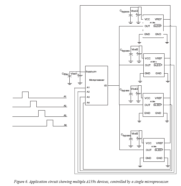

Дима, Shvartz, ты там делился идеей об уровнемере на датчиках Холла…
Смотри, чего обнаружил: "Allegro 1391 / 1392" - поддерживают мультиплексирование…
Прикрепленный файл  A1391_2_3_5_Datasheet.pdf ( 488.85 килобайт ) Кол-во скачиваний: 314
