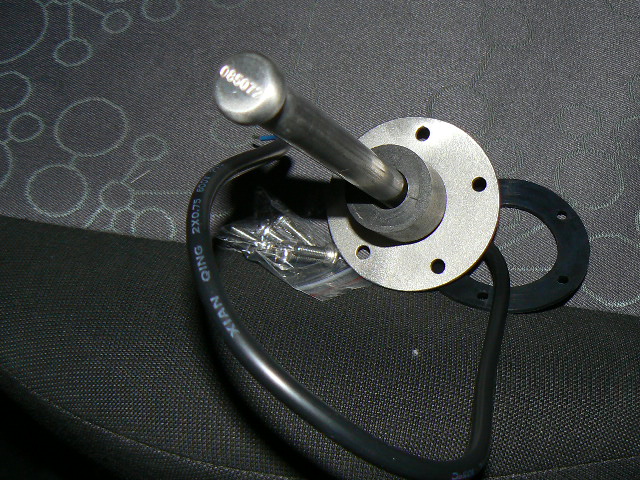

skylane   А вот еще интересное решение - в качестве датчика ...   2011.12.30 13:47
_ShvartZ_   В самом деле замечательное решение, я тоже на таки...   2011.12.30 19:27
Shtabs   Темнота… :) Классическая гироплатформа, что испо...   2011.12.30 19:59
DoctorLivesey   О!… класс… Я такое на военке учил, экзамен сда...   2011.12.30 20:09
Stirlitz   А просветите меня, чем датчики от поздних ГАЗов от...   2011.12.30 20:24

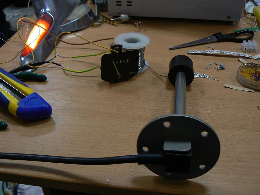

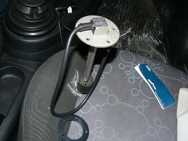

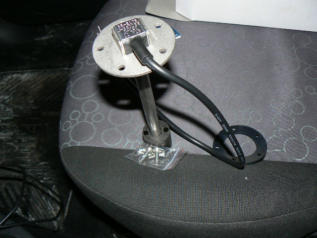

_ShvartZ_   Смейтесь-смейтесь :) Я нашел относительно недорого...   2011.12.30 21:31
DoctorLivesey   Клево! Нужная вещь в Волге! Что тут ещё ск...   2011.12.31 1:15

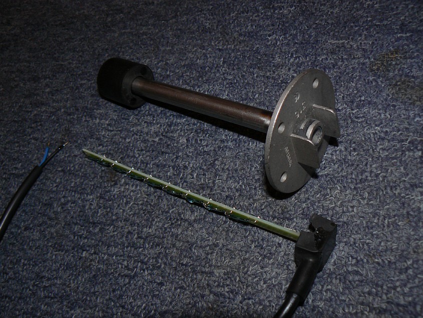

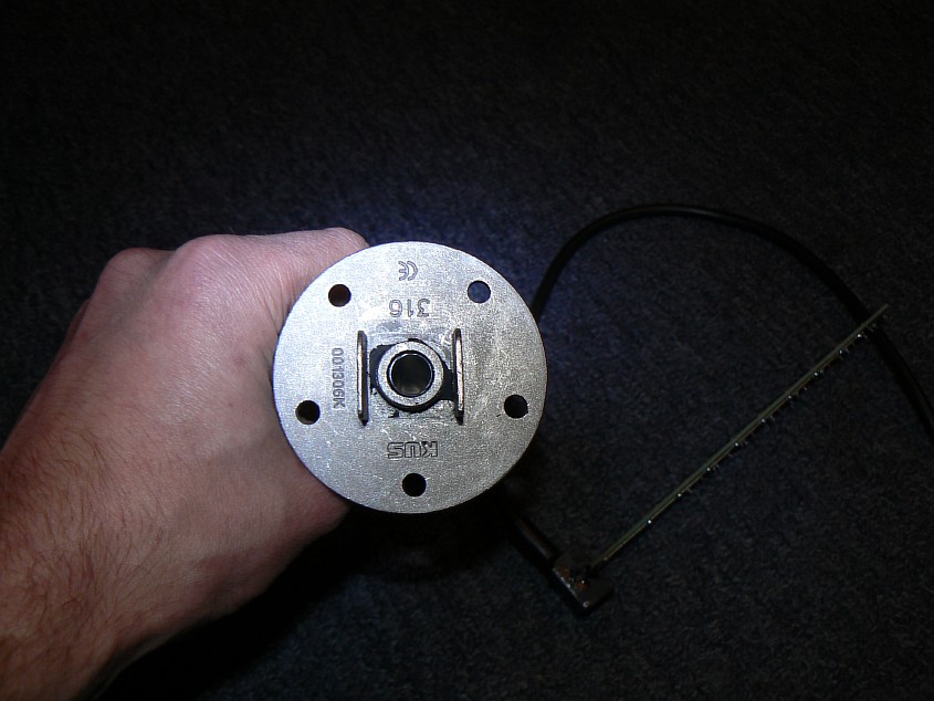

DoctorLivesey   На днях у чувачка одного, на АУКРО, купил 50 шт. г...   2012.01.20 11:44
skylane   Попытаюсь в ближайшее время из всего этого - соору...   2012.01.20 13:03

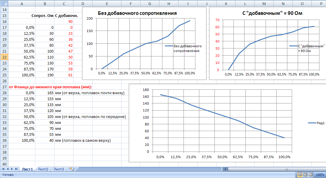

DoctorLivesey   У Волговского - от нуля Ом до, примерно, 60…70 Ом ...   2012.01.21 11:42
_ShvartZ_   - полное сопротивление 0…190 Ом (что при запаралл...   2012.02.03 22:42
DoctorLivesey   Хм… А вот возьми, ради интереса, построй график т...   2012.02.03 23:31

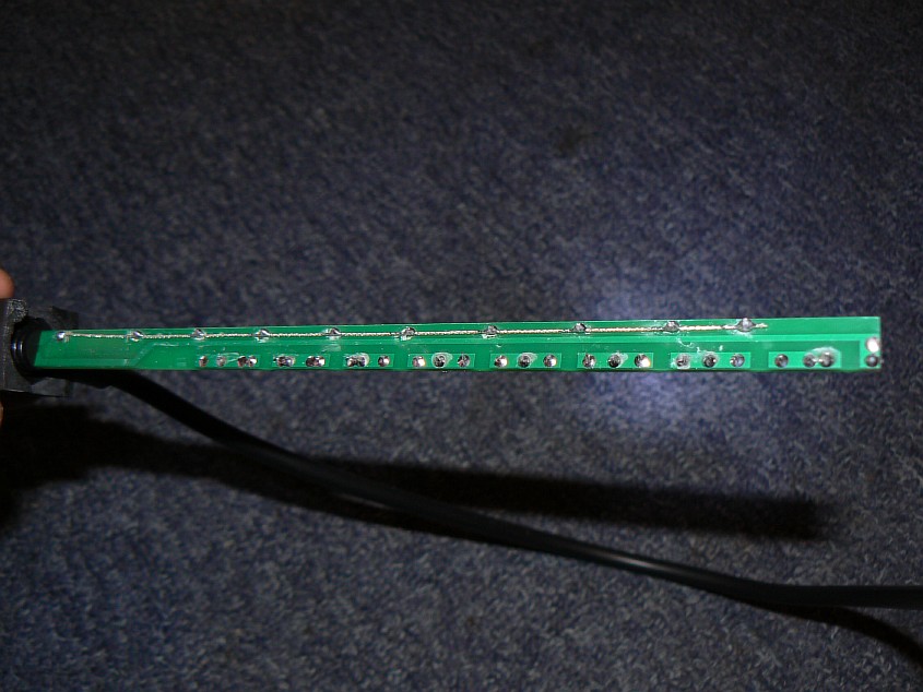

Smehanik   Результат меня почти удовлетворил :rolleyes: ...   2012.02.10 16:00
_ShvartZ_   Что классного? 8 интервалов, это, приблизительно п...   2012.02.10 16:11
DoctorLivesey   Предлагай варианты… :D Кто ж спорит?… :rolleye...   2012.02.10 16:45

DoctorLivesey   Димчик, а смысл туда датчики Холла тулить? Да и ...   2012.02.10 19:14
_ShvartZ_   А смысл точно такой же, как в использовании геркон...   2012.02.10 19:27
DoctorLivesey   Ну, не Холл так хоть смд герконы минимального ра...   2012.02.10 19:39
_ShvartZ_   пока не увидал на них цену… :wall: Отож… Исход...   2012.02.10 20:02
DoctorLivesey   Дим, а они почем?! :huh:   2012.02.10 20:42
_ShvartZ_   2,79   2012.02.10 20:51
DoctorLivesey   2,79 Так, вроде-ж, нормально… :drinks: Над...   2012.02.10 22:54
