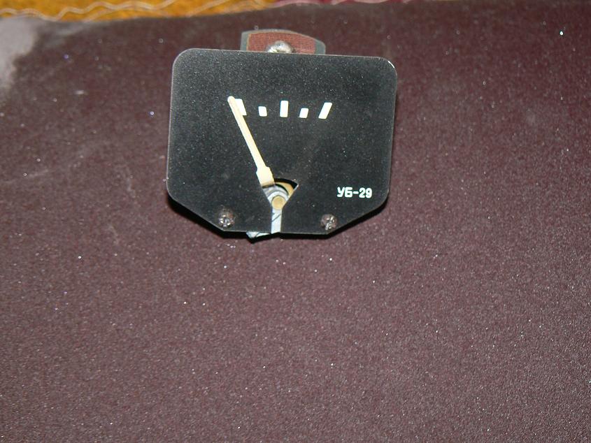

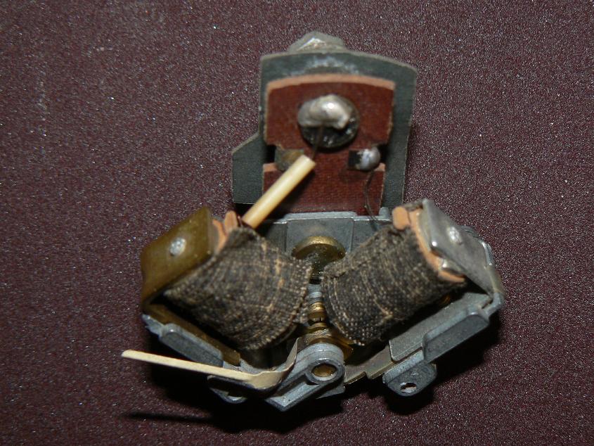

Короче :
НАДОЕЛО смотреть на сумасшедший показометр уровня топлива, показывающий черт-и-что, и постоянно лазить в багажник и выкручивать щуп !!! verymad.gif wall0000.gif suicide_fool-edit.gif
Может кто че придумал ? Чи датчик от какой то другой машины подходит, чи бак с датчиком вместе заменить на другой ?…

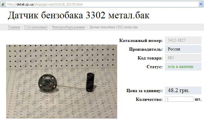

Т1974А   На Газ-21 подходят только оригинальные датчики уро...   2011.12.25 20:10

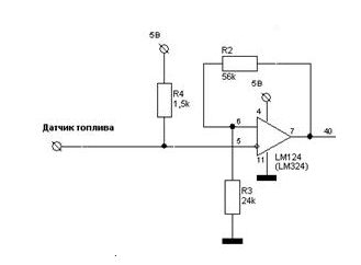

skylane   А вот еще интересное решение - в качестве датчика ...   2011.12.30 13:47
_ShvartZ_   В самом деле замечательное решение, я тоже на таки...   2011.12.30 19:27
Shtabs   Темнота… :) Классическая гироплатформа, что испо...   2011.12.30 19:59
DoctorLivesey   О!… класс… Я такое на военке учил, экзамен сда...   2011.12.30 20:09

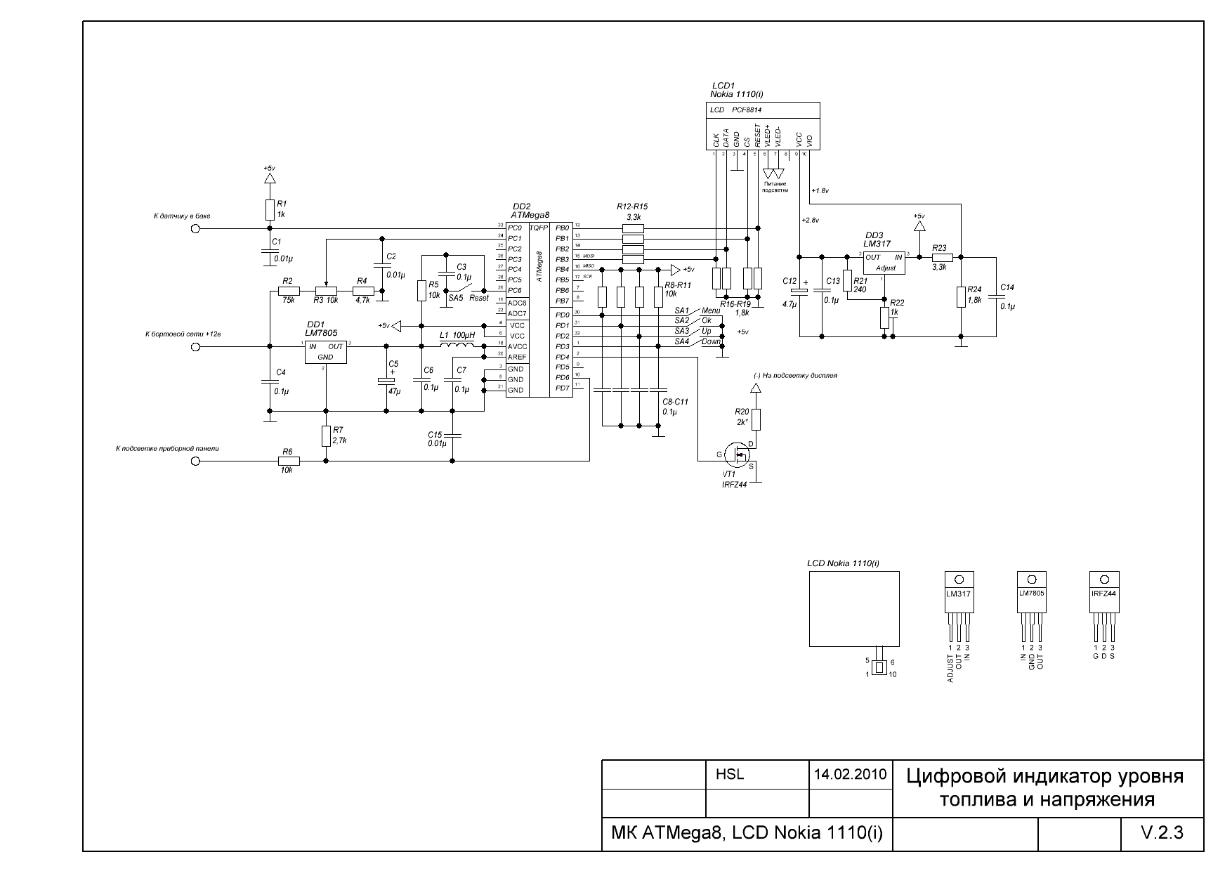

DoctorLivesey   На днях у чувачка одного, на АУКРО, купил 50 шт. г...   2012.01.20 11:44
skylane   Попытаюсь в ближайшее время из всего этого - соору...   2012.01.20 13:03

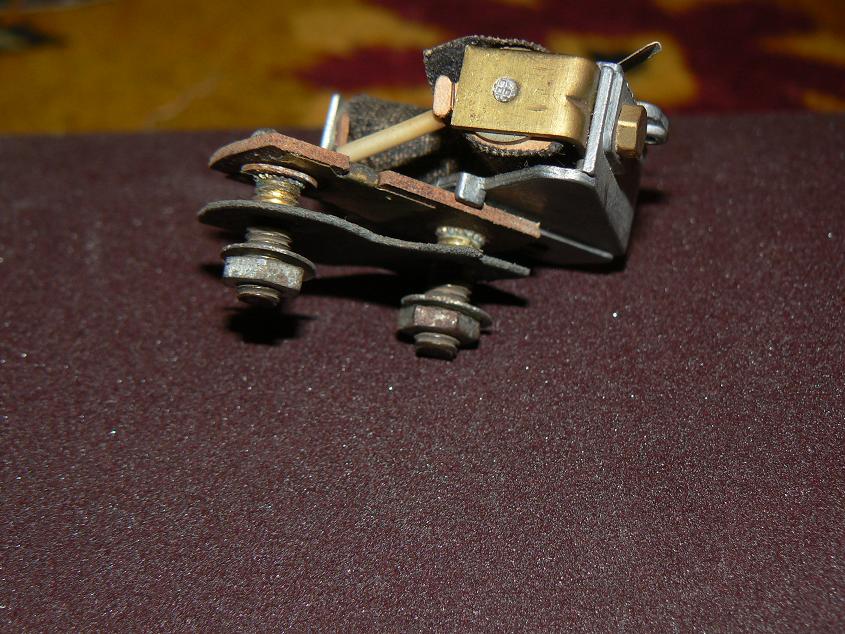

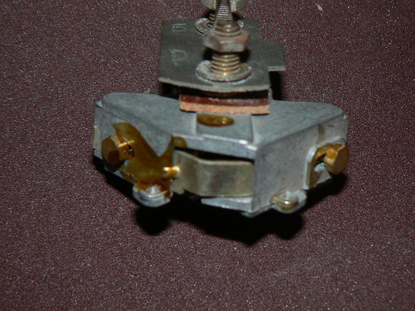

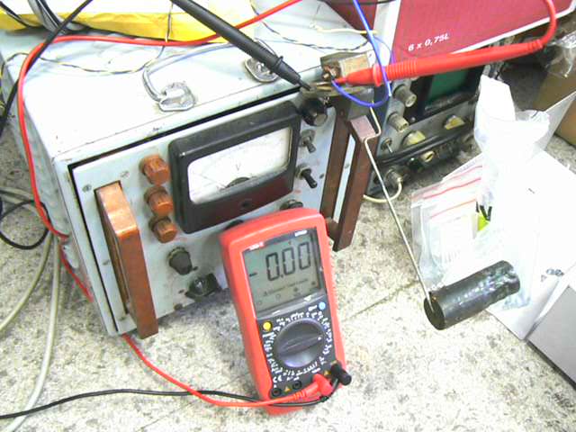

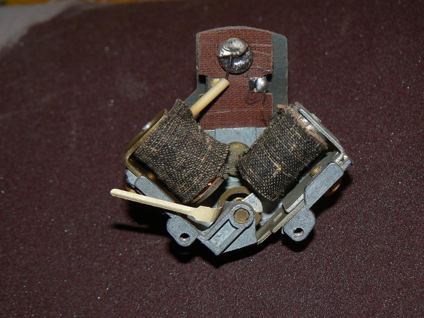

Т1974А   Тема жуть. :) Мне тута достался датчик уровня топ...   2012.01.21 6:58
DoctorLivesey   У Волговского - от нуля Ом до, примерно, 60…70 Ом ...   2012.01.21 11:42
_ShvartZ_   - полное сопротивление 0…190 Ом (что при запаралл...   2012.02.03 22:42
DoctorLivesey   Хм… А вот возьми, ради интереса, построй график т...   2012.02.03 23:31

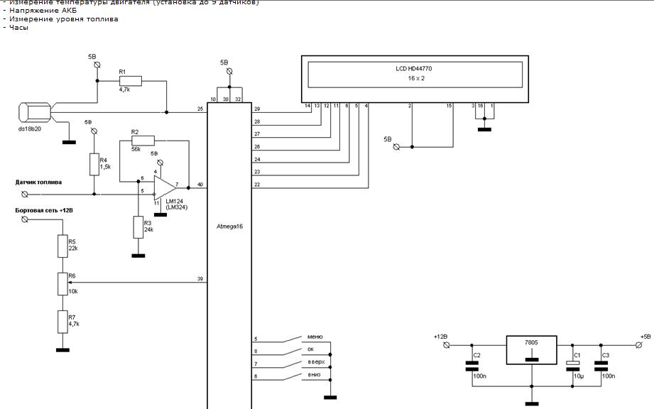

Skylane   Просматривая журнал "РАДИО" №9 2014г. на...   2014.10.25 13:07
Валентин В.В.   Я для такого да же трубки медные на датчик заготов...   2014.10.25 16:44
Hellbomb   Да, работало… на столе, в лаборатории :) До ба...   2014.10.26 1:30
DoctorLivesey   А положение стола тоже менялось, в зависимости от...   2014.10.29 15:46
