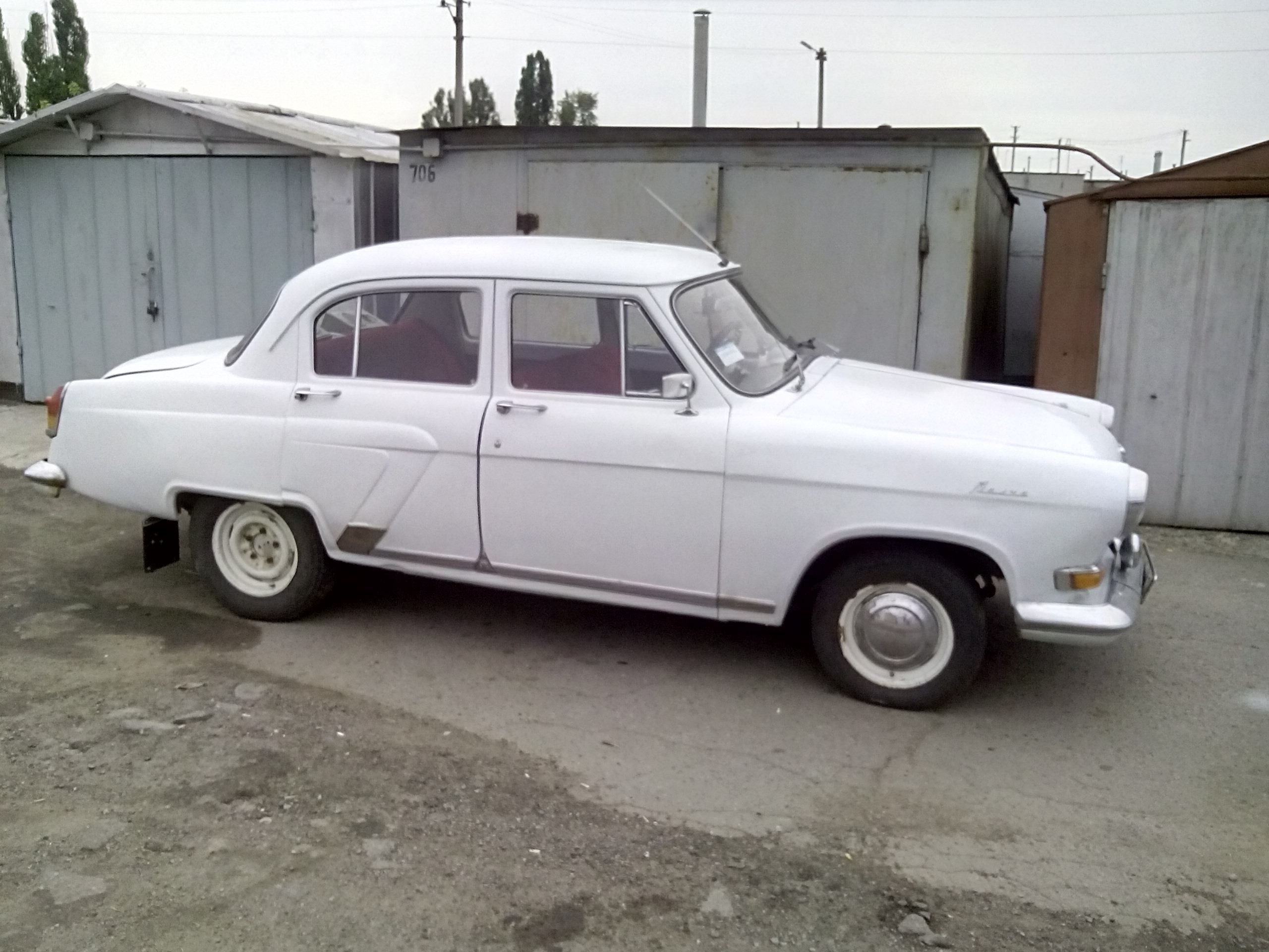

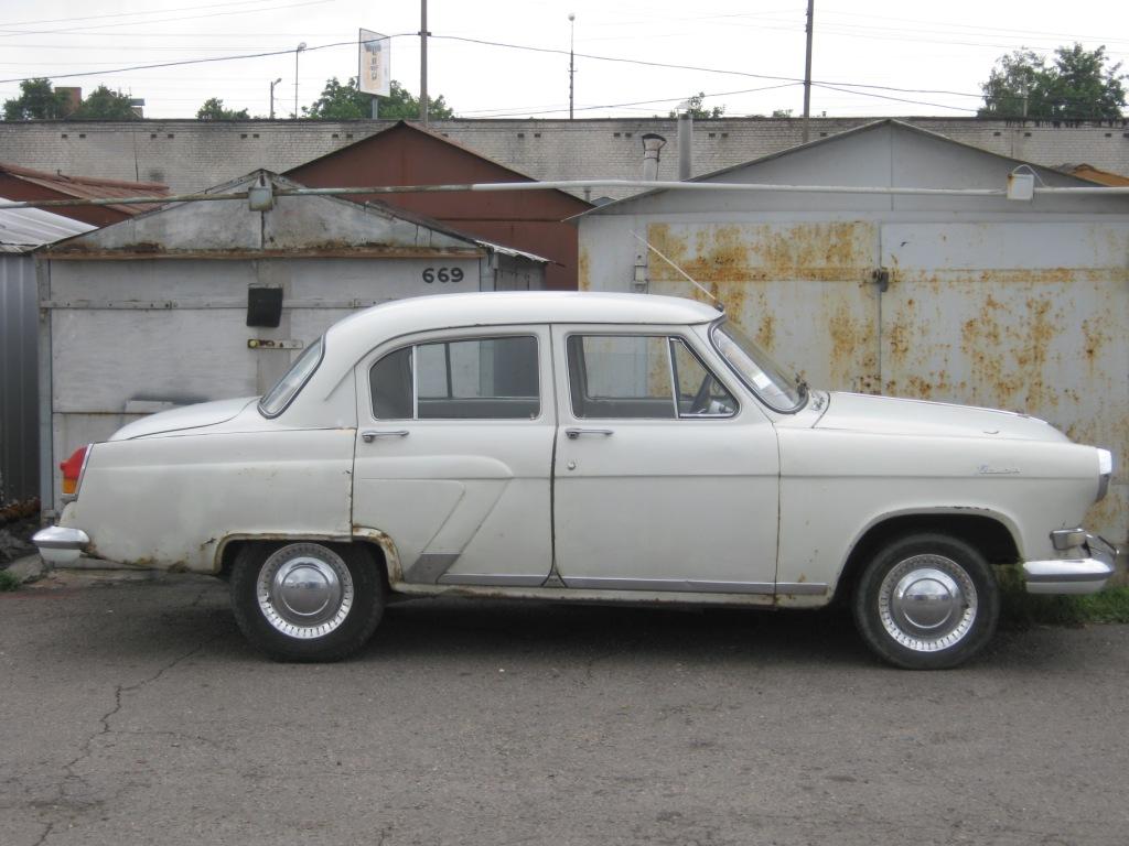

Так мы выглядем сегодня: Прикреплённое изображение Прикреплённое изображение

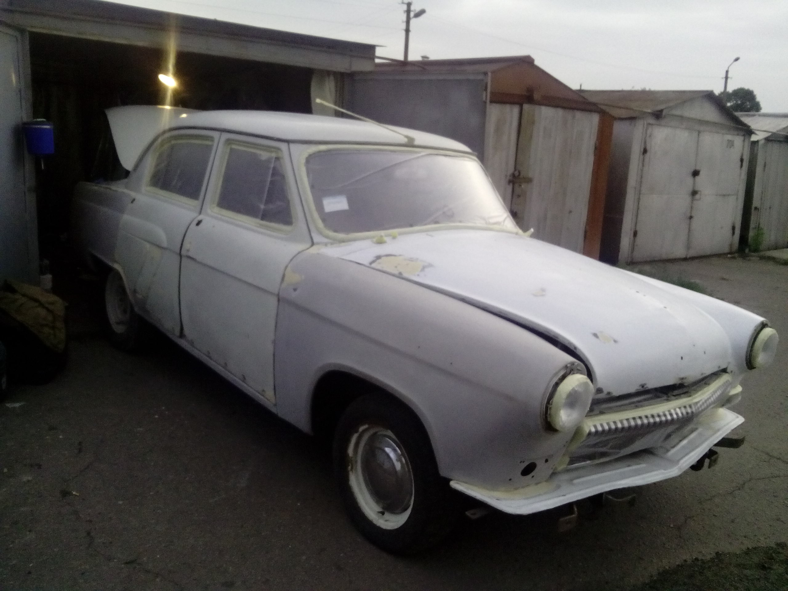

Поясок в уплотнителе лобового стекла он не хромированный, вроде. Как я понимаю это шнурок который вставляется в середину уплотнителя для фиксации стекла. И он просто блестящий, что то подобное я встречал на авторынке. Я сам стекло не ставил, но буду в гараже - пощупаю обязательно!
По поводу моей Волгочки, так тут я задумался. По документам она 59 года, по виду - 3-я серия, но ведь их начали выпускать только с 62 года!? sad.gif

Похоже, ранняя тройка. Водосток короткий, но треугольники уже "троечные". Троечный треугольник на "двойку" впереть даже не знаю, как… Капот, кстати, тоже троечный, только молдинг накапотный от двойки. А 59-й год выпуска по техпаспорту - там и не такое могут написать. Номер шасси если бы знать -0 тогда другое дело.

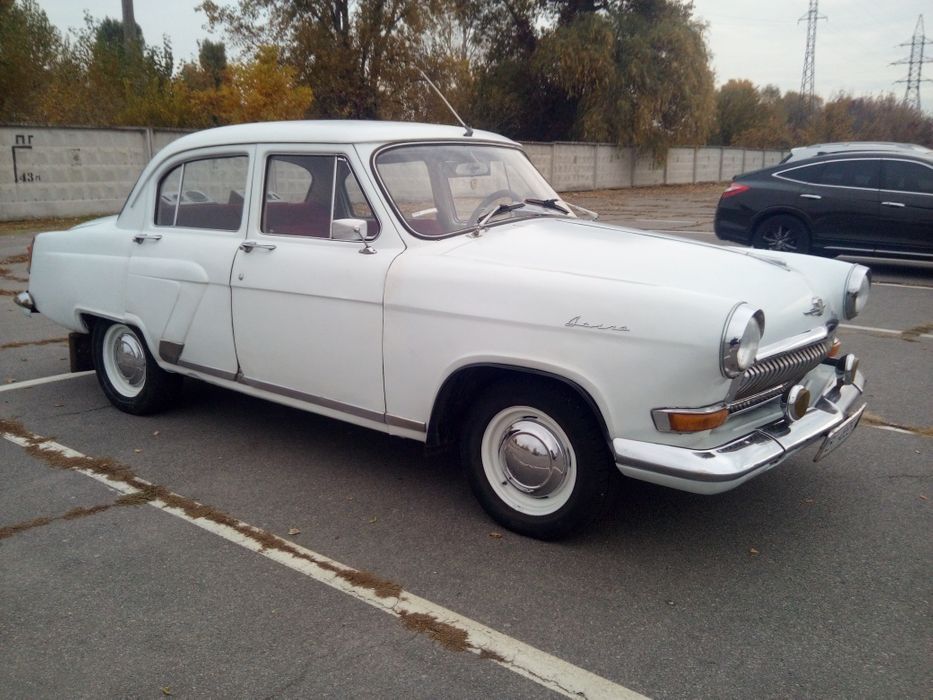

Обновил свою ласточку!
Заменил крылья и покрасил!
