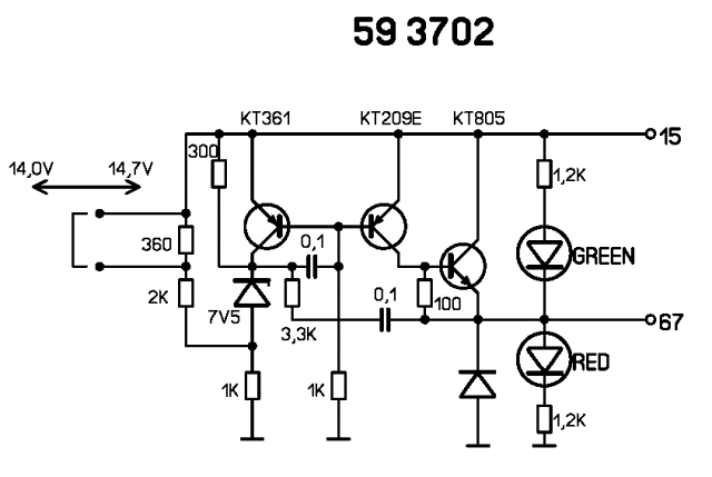

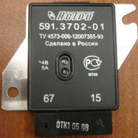

У "продвинутых" шоколадок - на борту имеется даже переключатель (перемычка) "Зима/лето" (как я говорил выше - поскольку условия работы аккумулятора в разных температурных условиях разные!) и даже светодиоды (обычно "зелёный/красный") - мол, "активен/НЕактивен", показывающие состояние сигнала управления обмоткой возбуждения гЕны…
У меня на Волге - примерно такой стоит (по компоновке схемы и наличию светодиодов)
