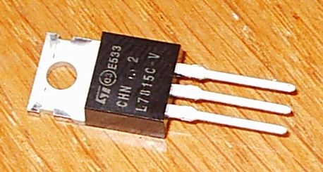

В общем, купил тут же новый и заодно к нему приобрёл кренку на 15 В. Там, где мне её продали, на вопрос о подключении послали… в Интернет. Словно у меня на лбу написано, что я там сижу постоянно smile.gif А может, деталь за 2 гривны не предполагает продажного сервиса. И вот я тут с вопросами к Лексу и другим, кто в курсе. Как её вставить в цепь?

Вы как всегда…Ну немец и усьо… Не могли вы советскую купить КРЕНку. И притом зачем на 15 вольт? Нужно было на 9 вольт. На кренке три ножки. Вход бортовой сети, выход стабилизированного напряжения и масса. Так как масса дублируется на металлической подложке то можеш прикручивать прямо саморезом к корпусу. Только на ровной зачищенной поверхности чтобы теплопередача была нормальной, а то сгорит. Где именно вход и где выход это действительно смотри в интернете так как каждый производитель в зависимости от типа кренки может сделать как ему удобнее будет.
Но хочу огорчить вас… Кренка стабилизирует напряжение и выдает его то на какое она изготовлена. Но входное должно быть всегда чуть выше. Если входное ниже то она перестает работать. Если ты взял на 15 вольт как ты думаешь сколько должно быть на входе?… Да, именно 18 вольт. Не круто для бортовой сети? Твоему вольтметру хватит с головой 9 вольт. Вот тогда твои 12-13 вольт в бортовой сети будут в самый раз.

99%, что вот как лежит на фото - снизу вход, посередине масса (можно прикрутить на кузов, а ножку откусить), сверху выход. Ну и пусть стоит на 15 вольт. будет выдавать сколько есть, но не больше 15-ти, что нам и нада.

То есть на нижний выход цепляем + с бортсети, а с верхнего питаем вольтметр?

Ты кренку к массе прикрутил то? И она и не должна вырубаться при значениях выше 15 вольт. На входе может быть и больше 15-18 вольт а вот на выходе всегда будет 15 до тех пор пока на входе не упадёт ниже 15 вольт. Если на входе к примеру 12 вольт то гдеж на выходе то 15 взяться? Я написал тебе что кренку нужно на 9 вольт брать. Не слушаешься. Жалко значиться 2 гривен? Ну чтож подождём пока спалишь второй вольтметр tongue.gif

Но самое забавное, когда я снял вольтметр с кренки и приделал его напрямую, ничего не поменялось. Показывает что хочет от 11.5 до 15.5 вольт. Как в чехарду играет.
