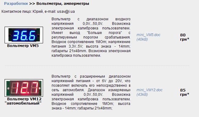

pavel_bond   Показывал еще на зимних сходках цифровой…размер 1х...   2007.06.12 12:34
Stirlitz   Я про него и говорил. Хорошо бы фото. Но индикаци...   2007.06.12 12:55

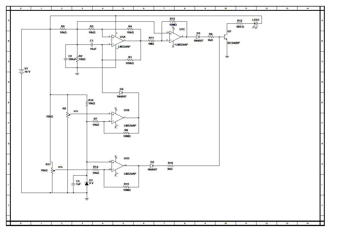

skylane   Или вот была такая идея. Собрать схему, при котор...   2011.06.18 13:22
DoctorLivesey   … одна лампа (или диод), которая - горит постоян...   2011.06.18 13:49
skylane   Я так думаю, что от 12 до 15В можно принять за нор...   2011.06.18 15:24
DoctorLivesey   "Чем не информативно"? Рассказываю… Во...   2011.06.18 15:39
skylane   Согласен, нижний предел можно 11В. Но четыре свето...   2011.06.18 16:01
DoctorLivesey   Да и зачем тебе лишнее зеленое бельмо на торпеде,...   2011.06.18 17:17
shtabs   На 11 Вольтах стартером уже покрутить не получитс...   2011.06.18 20:46
Vass   У меня например пока что шальные мысли бродят эту ...   2011.06.18 21:18
DoctorLivesey   А чего-ж шальные? Всё вполне реально!… Там ...   2011.06.18 21:23
Михаил   Согласен, нижний предел можно 11В. Но четыре свет...   2011.06.18 21:41
Stirlitz   Не согласен. Сейчас я бы сделал так: ниже 13 или ...   2011.06.18 22:34
DoctorLivesey   Сейчас я бы сделал так: ниже 13 или выше 14 В ...   2011.06.18 22:42
skylane   В те далекие времена, когда я учился на военной к...   2011.06.19 10:38
Vass   Хотелось бы уточнить, что вроде как рекомендованна...   2011.06.19 20:10
_ShvartZ_   А если еще учесть, что у некоторых РР есть "з...   2011.06.19 20:35
Stirlitz   Хотелось бы уточнить, что вроде как рекомендованн...   2011.06.19 23:08
DoctorLivesey   Нашел в сети еще один вариант "подсказки...   2011.06.20 7:12
shtabs   Внимательно читаю обсуждение и должен заметить, чт...   2011.06.20 7:18
DoctorLivesey   Мнение каждого высказавшегося - мне очень ВАЖНО...   2011.06.20 8:44
skylane   О! Появилось еще одно имхо, после прочтения по...   2011.06.20 11:38
DoctorLivesey   …достаточно одного индикатора (светодиод или ламп...   2011.06.20 12:35
shtabs   Да ладно… :) У меня стоИт электроника уже 15 лет...   2011.06.20 20:48
DoctorLivesey   В PROTEUS'е, кстати, прототип я уже "на...   2011.06.21 3:36
shtabs   Завидую белой завистью - тута машинку помазать не...   2011.06.21 4:22
ADK-XXI С-Пб   А теперь с видео: http://www.youtube.com/watch?v=...   2011.06.21 7:44
skylane   Дим, ничего личного, но вспомнилась фраза… (Пошла...   2011.06.21 9:13
Stirlitz   Всё-таки цифровой вольтметр не лишён смысла и позв...   2011.06.21 9:25
DoctorLivesey   :appause: +100!!! Поддерживаю и сог...   2011.06.21 11:38
ADK-XXI С-Пб   Тогда стОит заняться изготовлением умного-разумног...   2011.06.21 12:14

DoctorLivesey   Выкроил немножко времени на работе - собрал схемку...   2011.06.25 23:57
_ShvartZ_   Итак… Кому тут была интересна схема вольтмет...   2011.06.30 20:40
DoctorLivesey   Сделал на макетке - всё работает, как и должно (ка...   2011.07.01 23:17

DoctorLivesey   На Р-Рынке сегодня вот такое видел: Понравилась ...   2011.07.04 1:05
