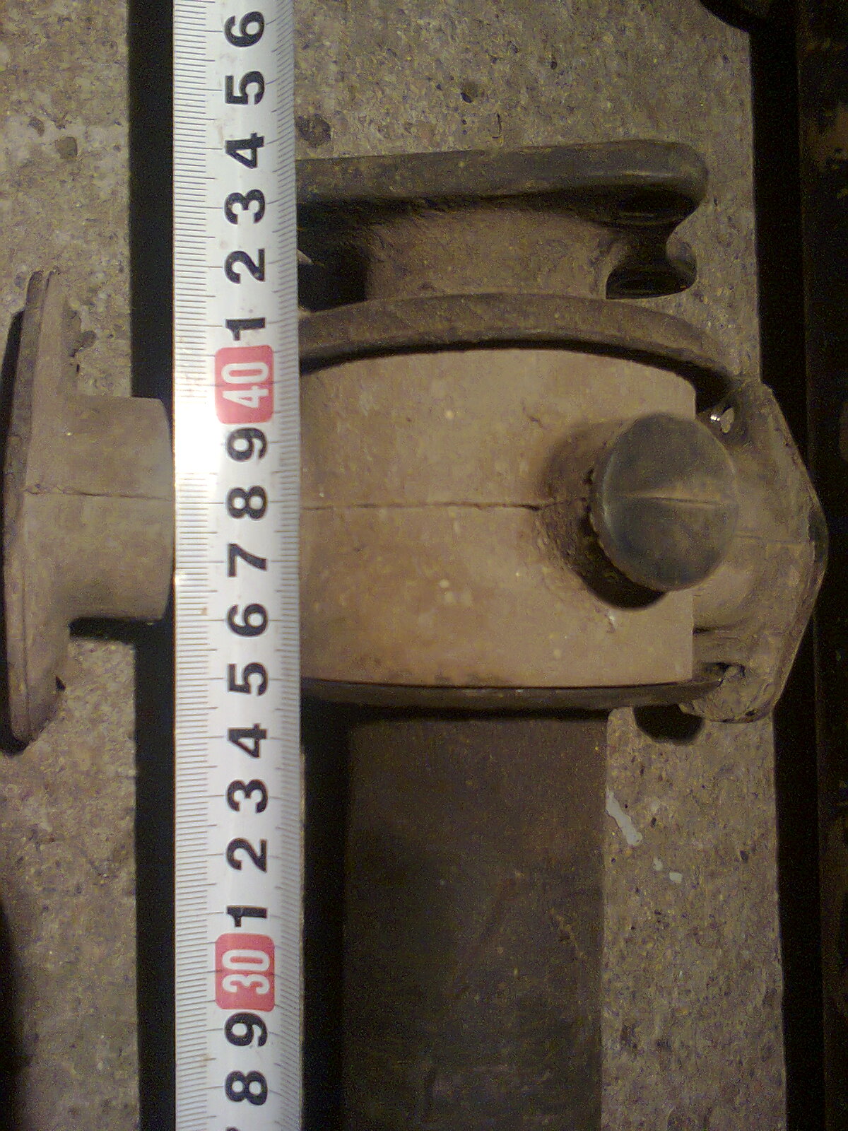

> Карданный вал при установке КПП 24, для желающих установить КПП-24
Лёшик
сообщение 2011.12.03 20:33
Из: Никополь

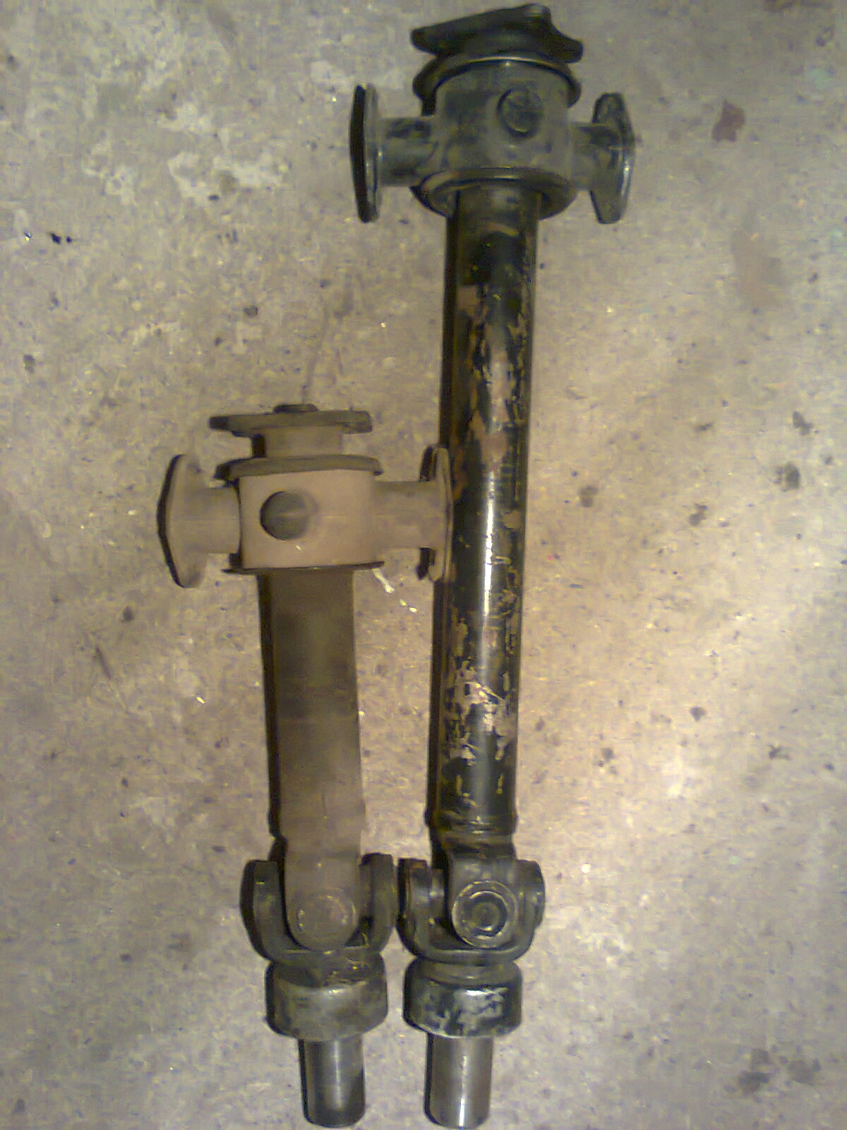

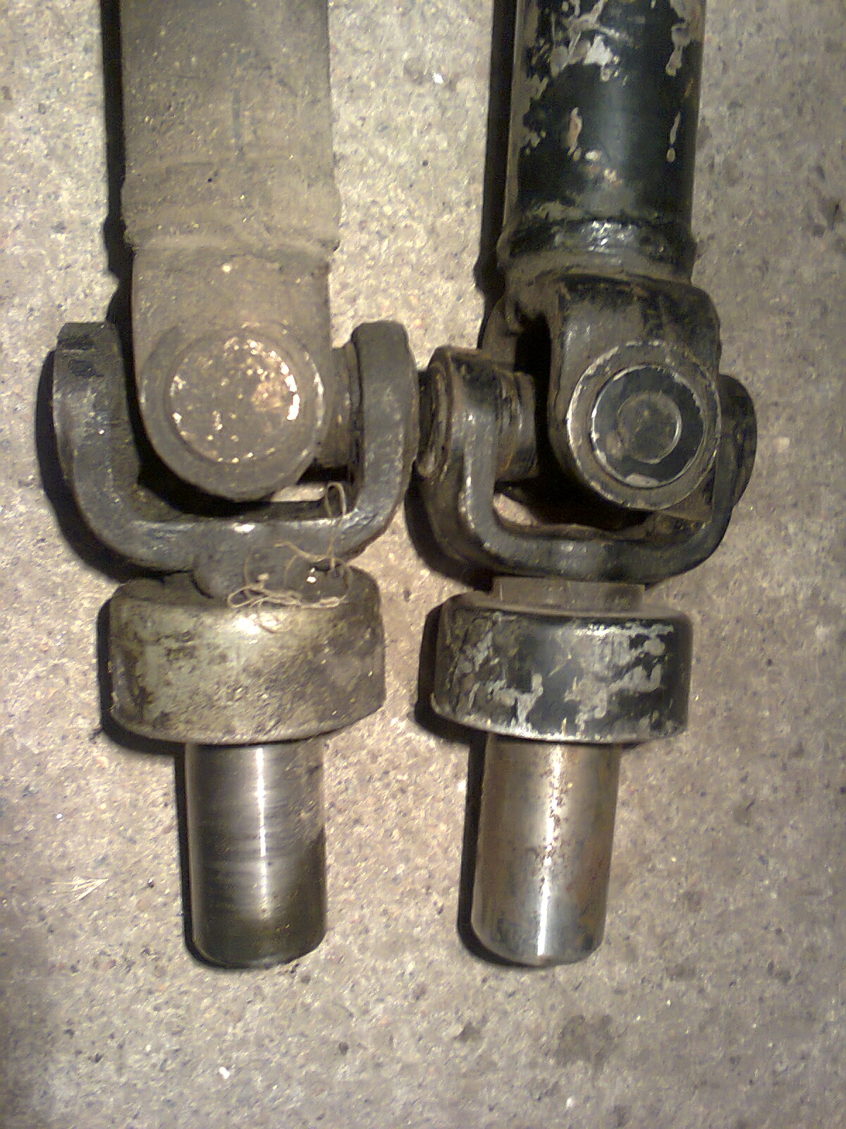

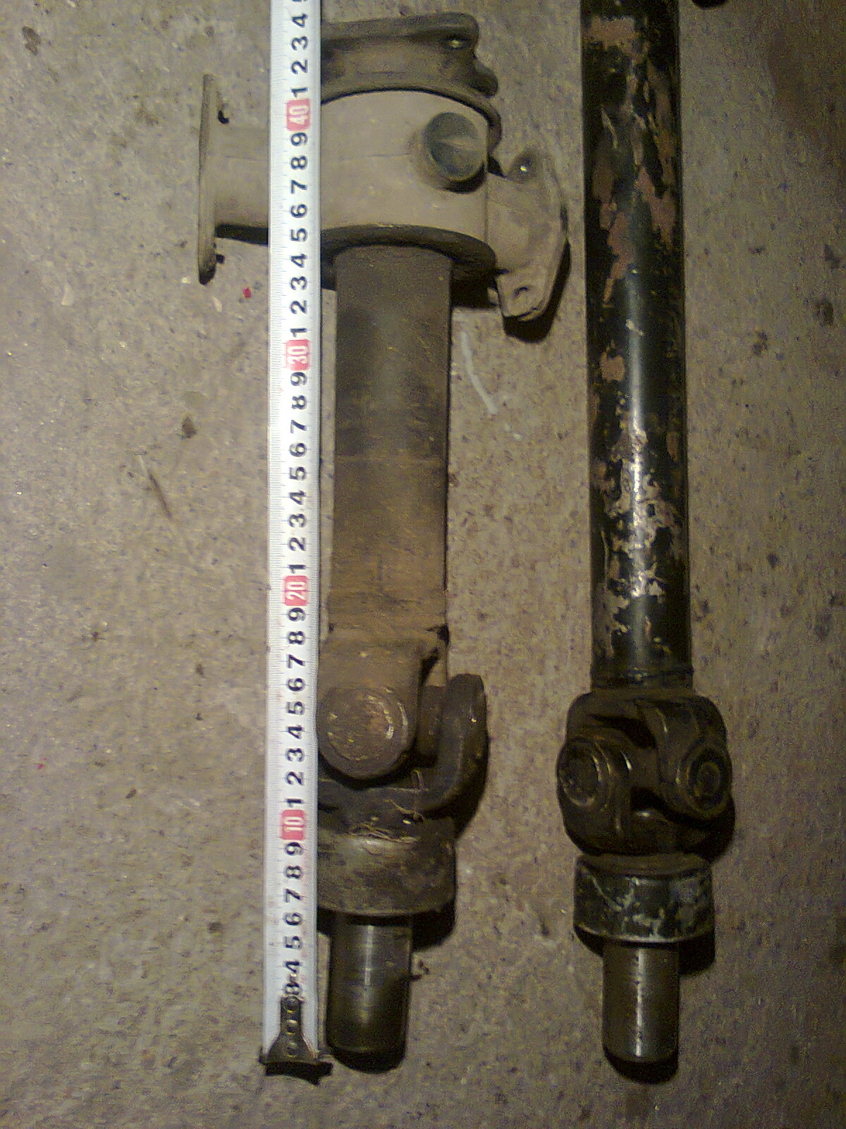

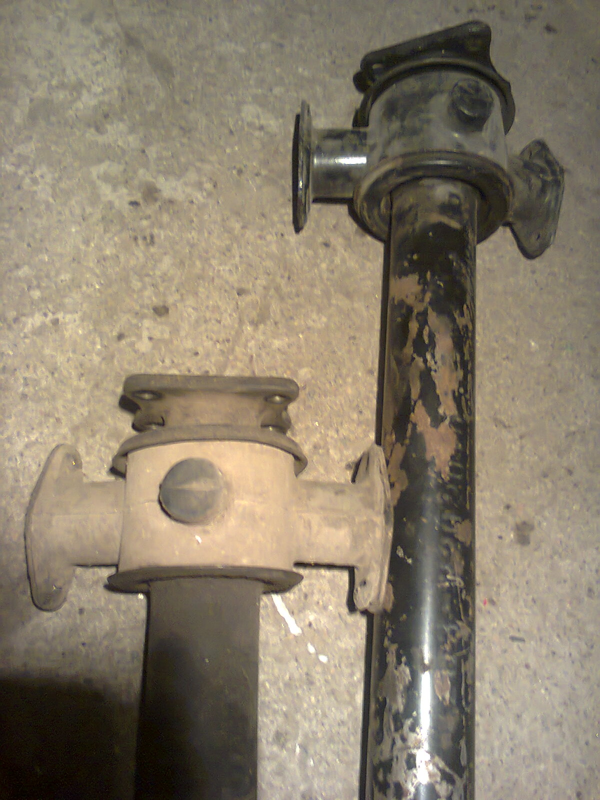

Был(а): 2025.12.01 10:20
Вот сегодня перед установкой сфотал часть кордана с подвесным, которая укорачивается при установке КПП 24( от других ГАЗ не знаю, может тоже подойдёт)! Также в моей теме продаж есть часть кардана с подвесным новая, которая отлично подойдёт под эту модернизацию.

Shtabs   Карданы и коробки, начиная с 24-ки, 029, и т.д. в...   2011.12.04 16:12
Лёшик   Карданы и коробки, начиная с 24-ки, 029, и т.д. в...   2011.12.04 18:24
Shulcmen   Лёшик А у меня такая ситуация, на моем кардане с ...   2011.12.05 0:17
Shtabs   Не лучший выход - ты меняешь кастор, а это влечет...   2011.12.05 8:17

Sir Arthur   У меня на одной из моих Волг стоит 24 КПП и мост 2...   2020.04.27 17:34
Shtabs   В связи с тем,что(даст БОГ) намечается дальняя по...   2020.04.27 17:55
Stirlitz   В смысле сохраняется промежуточная опора? Странно,...   2020.04.27 17:55
Shtabs   Кардан д.б. из двух частей, иначе достает до днищ...   2020.04.27 17:56
Sir Arthur   Кардан д.б. из двух частей, иначе достает до днищ...   2020.04.27 18:58
Shtabs   У меня сплошняком, да и не только у меня. Везде,г...   2020.04.27 21:13
Sir Arthur   Кардан сплошной, от 24. При езде ничего не цепляет...   2020.04.27 22:26
Stirlitz   Я тоже везде видел только сплошной кардан. У меня...   2020.04.27 22:26
Shtabs   Не нужно вести себя как суслик, которого не видно...   2020.04.28 7:52
OldBMW   Добавлю. Кардан сплошной. Пришлось резать туннель....   2020.04.28 20:22
Shtabs   Трубы ни при чем - геометрия кузова абсолютно дру...   2020.04.28 22:38
OldBMW   Геометрия геометрией, а есть еще и алгебра… Если т...   2020.04.29 18:09

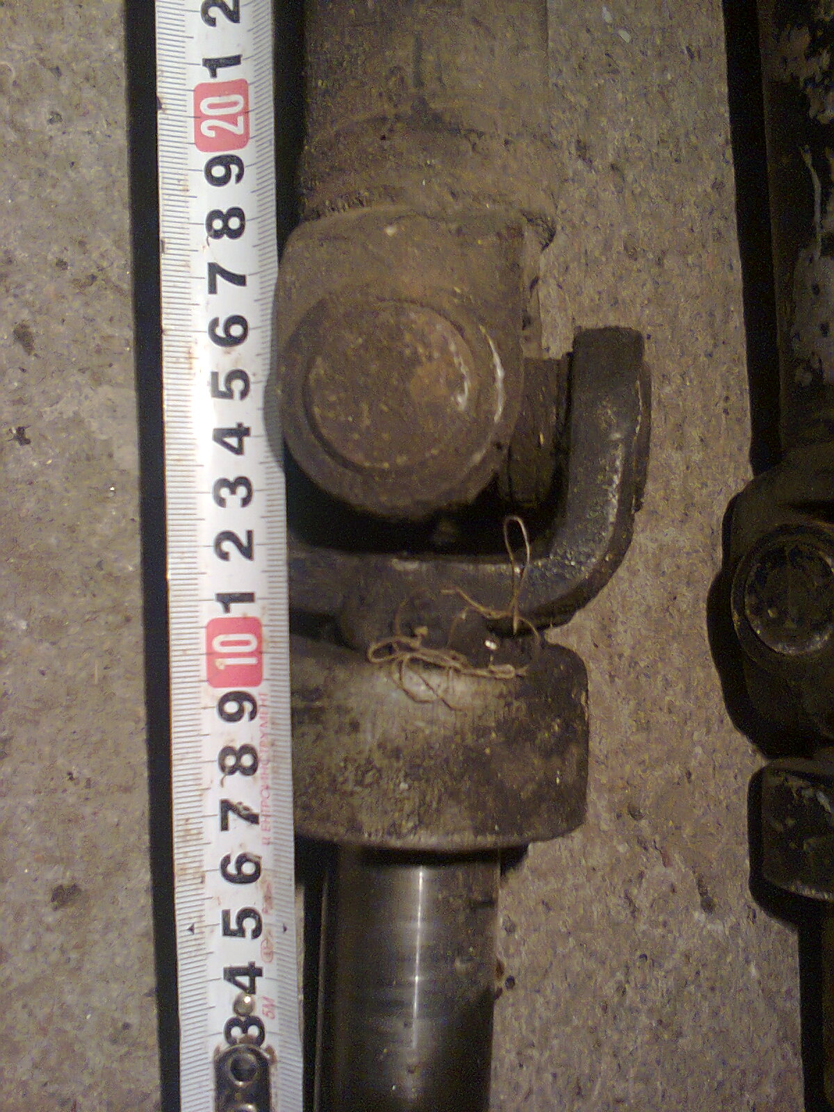

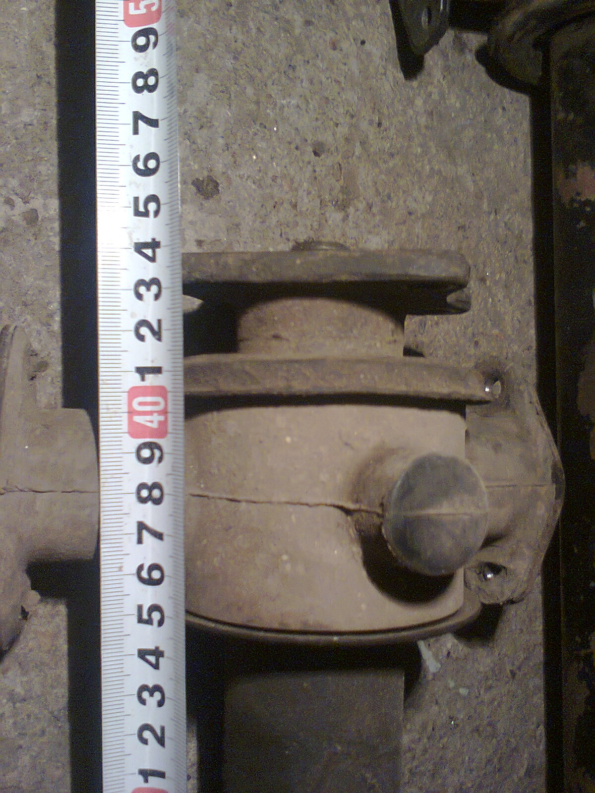

Червонец   Прошу посмотреть сообщение № 10 и дать точный отве...   2020.05.09 7:46
OldBMW   У меня 90 мм. Первый раз делал 100 мм. Но плохо пе...   2020.05.09 20:15
