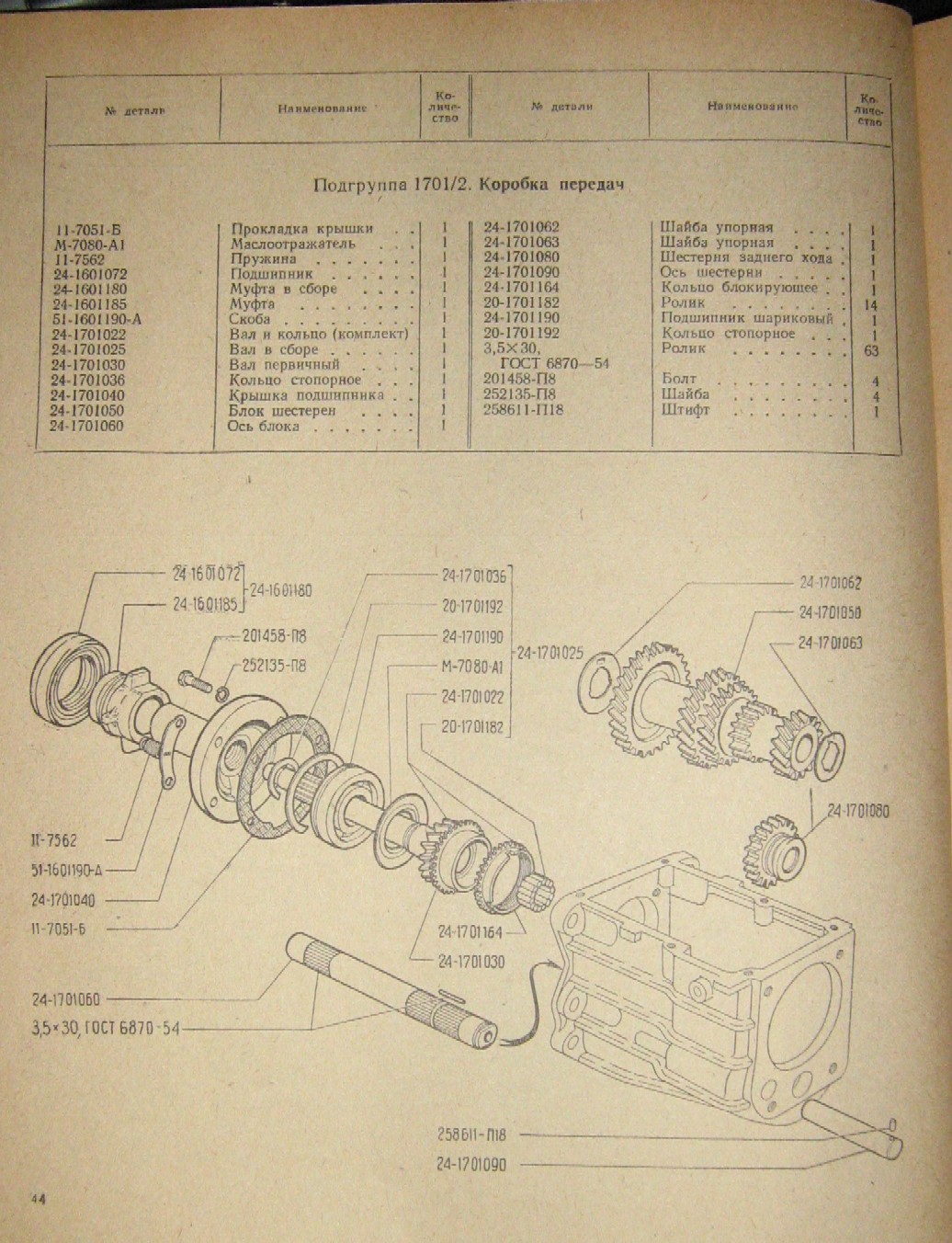

Это уже более конструктивно. Действительно, выжимной у Победы, ГАЗ-21, УАЗ, ГАЗ-69, ГАЗ-51 один и тот же. В книге 1948 года про Победу его номер: 20-1601072. Такой же номер в каталоге 1962 года про ГАЗ-69, каталоге 1969 года на ГАЗ-21 и, наконец, в книге "Автомобили УАЗ" 1999 года.
Другое обозначение этого подшипника (как подшипника, а не детали машины) такое: 688911-C9, 688911KC23.
Мой вопрос: а какой подшипник используется на ГАЗ-24/3110 (именно подшипник как таковой, не вся выжимная муфта в сборе)? И в чём его преимущество перед 688911-C9?
Муфта же имеет номер 11-7561-А2, и судя по этому, восходит ещё к эмкам. И она же применяется на ГАЗ-20/21/51/69.

Интересно, в чём разница именно между 360710УС** и 688911-C9 и в чём смысл замены второго на первый.

Всё дело в конструкции самого подшипника!
Наш довольно хиленький, равно как и уазовский!
Современный, равно как и от 24-ки, не имеет люфта по причине совершенно другой внутренней обоимы! Я не могу ответить, что и как там сделано, но проверено многолетней практикой, что ходят они по 300 и более тысяч без проблем!
Последний в нашем гараже поставил не только я, но и водилы всех Газ-53! (на нём тоже с завода стоит подшипник, точно такой же, как на 21-й)
Лично на моей установлен уже более 2 лет, недавно снимал коробку при ремонте ДВС и подшипник менять не стал (хотя новый лежит в коробочке, фото могу завтра выложить) потому, что он как новенький, а прошёл он более 100т. И главное, его не надо мазать, в отличие от родного!

Новый подшипник садишь на старую муфту?
Вы имеете ввиду новый подшипник от уаза или 21?
От-24-ки меньше внутренний диаметр,а искать подобие такого подшипника с нашими размерами не вижу смысла ,ещё не известно как и сколько он будет ходить!
А этот уже провереный годами !Муфту расточить - 5 мин. работы!

Ну и где правда? Витя shtabs утверждает, что меньше внутренний диаметр муфты, не 44, а 38 мм. А внутренний диаметр подшипника по информации от Виктора - 50 мм, что 21-й, что 24-й. Уже и сам не знаю, где разгадка.
