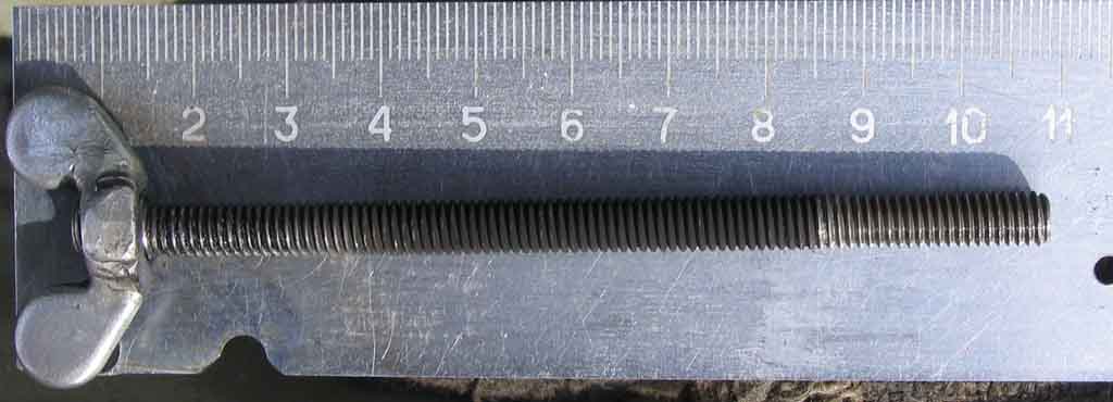

сообщение 2011.10.09 12:10
Там не шпилька должна быть, а вот такой болт:

сообщение 2011.10.09 13:23
Михаил, я об этом и говорю. Но ваш болт тоже не подлинный. Резьбы там в оригинале немного, и кончик конусный.
сообщение 2011.10.09 20:59
Этот болт стоял на воздухане, поставлявшемся в запчасти и купленном в магазине в середине (или в конце - не помню, мал был еще) 60-х. Оригинальный болт действительно имел не сплошную резьбу и конус на кончике. Но пару лет назад обломился на границе резьбы sad.gif . Видать, слабоват оказался. Пришлось поставить из запчастей. Изготовить аналог, на мой взгляд, особых пробем нету - в продаже я видел шпильки подходящей длины, а барашковые гайки тоже есть в продаже. Гайка, похоже, на резьбе просто обжата.
