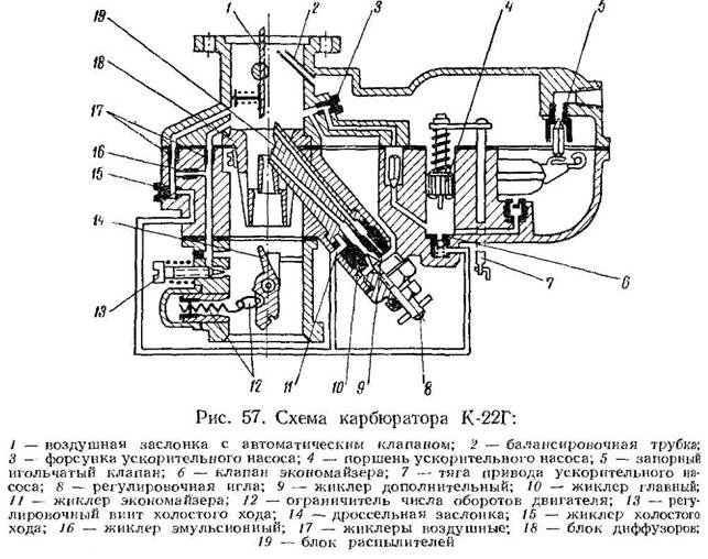

Ограничитель оборотов там по совместительству работает дроссельной заслонкой.
Вот К-22Г

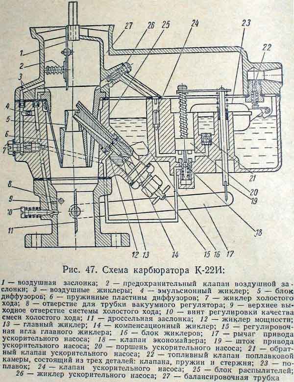

Для сравнения ниже картинка с К-22И:
Кроме того, там другие траблы есть. Вот, было уже:
http://forum.gaz21.org.ua/index.php?showtopic=14919
Да и для чего в машине S-класса тулить что-то старо-антикварное только потому, что К-22Г на полке стоит? Может, К-151С там лучше будет выглядеть? Туда и кастрюлька под сухой элемент классная есть, тоже болтами крепится.
