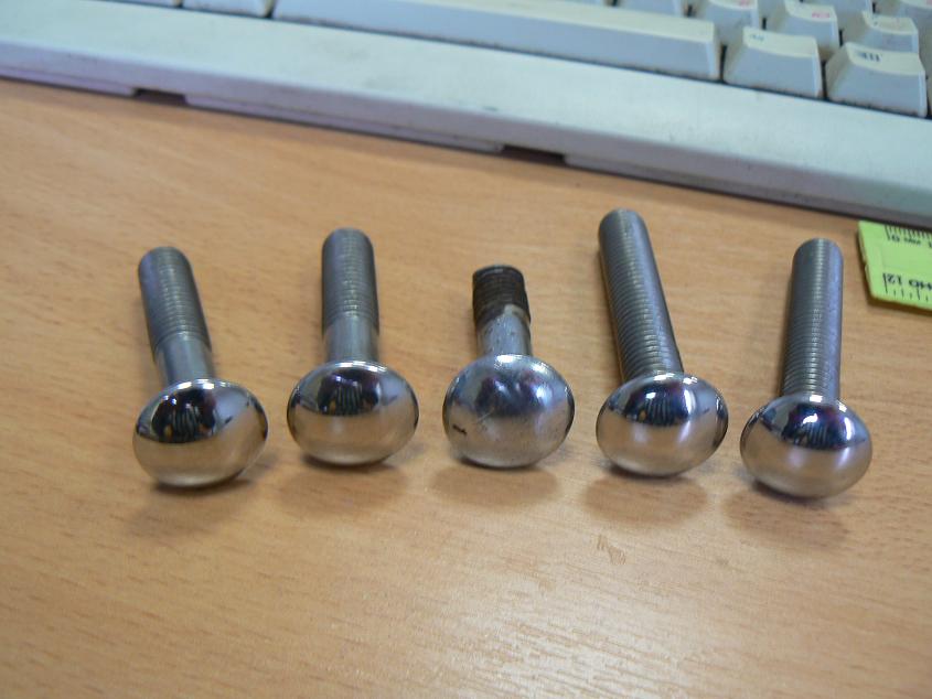

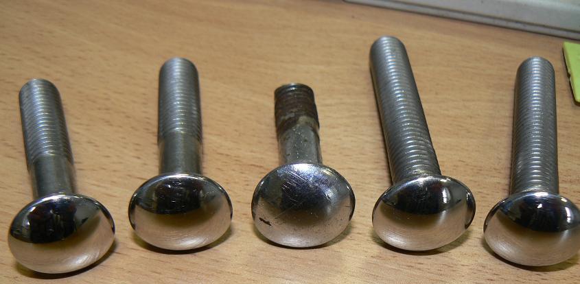

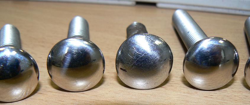

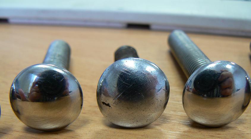

Таки купил в Киеве, на ул.Сырецкой, "нержавеющие" болты и отдал на шлифовку-полировку.
Получилось - достойно!
(в центре - "сломанный", при снятии с Волги, хромированный болт, остальные - "нерж/новодел")

А где именно на Сырецкой и где полировали ?

Покупал в МеталВис'е (это магазин по "крепежу" в самом начале Сырецкой), затем отдал знакомому токарю, "в гаражах" в районе ул.Полупанова.
Через пару дней забрал готовые - то есть с аккуратной полукруглой шляпкой, отполированные.
Цитата(Ramshteine @ 2013.05.22 12:13) *
Дима. Есть контакты продавцев? Какими гайками их закручивать? И какая цена?
Мне АДК-С.Пб рекомендовал НЕ закручивать нерж. болты нержавеющими же гайками (т.к. "закусывают").
То есть гайки берем - стальные!
Цена…
Ну не помню. Наверное, 5…10 грн за неполированный нерж.болт. МеталВису заплатил.
Потом еще гривен 5…10 дал токарю за работу.

У меня нержавеющие болты на бампере двойки собраны были с обычными гайками. И ничего не закусило.

Да, так об этом и речь:
- нерж.болт + обычная гайка = работают
- нерж.болт + нерж.гайка = "закусывают"… ohmy.gif Тут я с АДК.С-Пб согласен!
