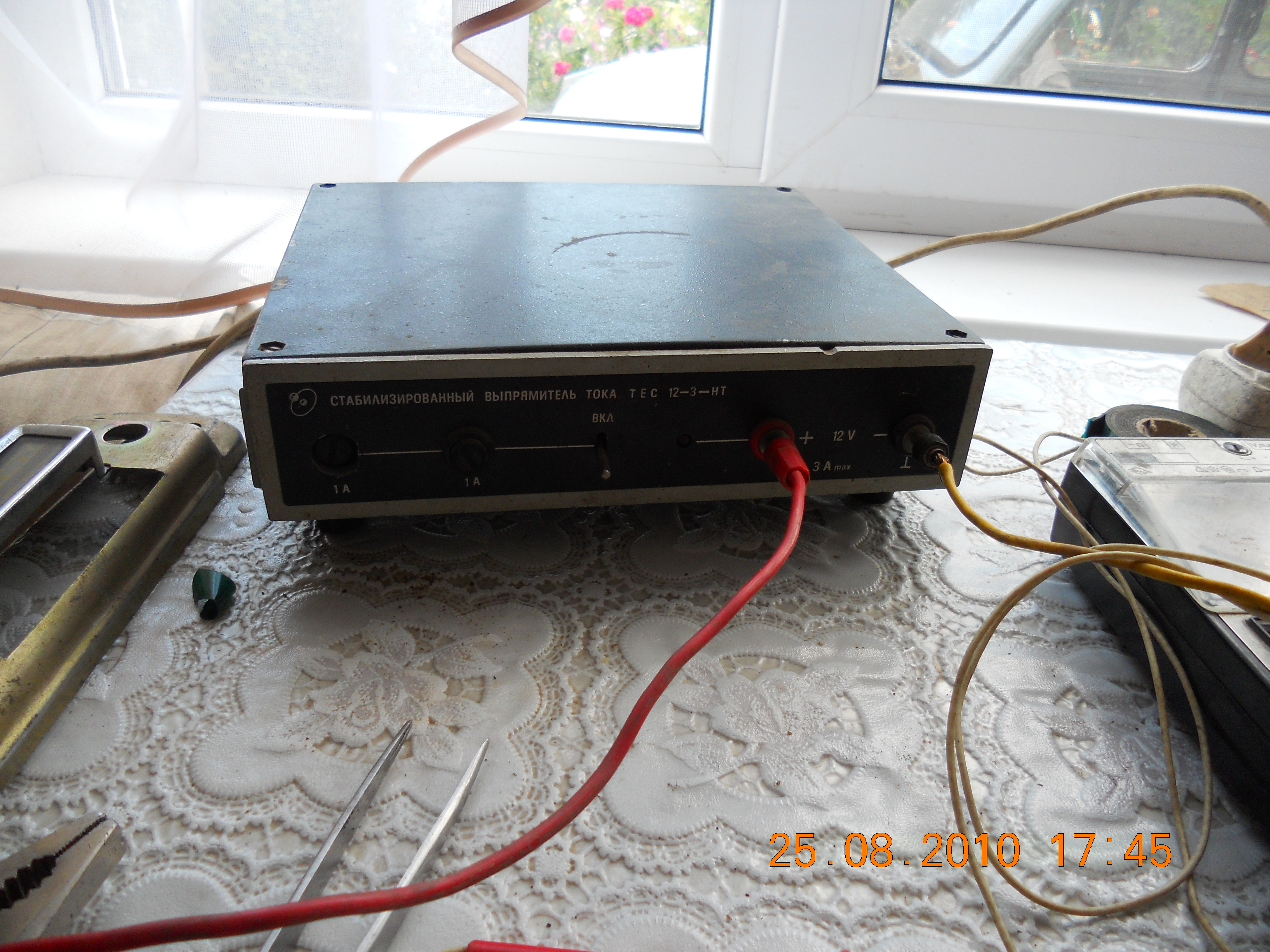

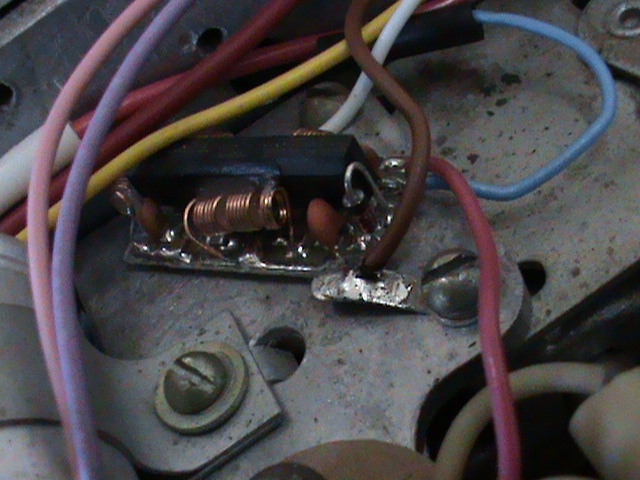

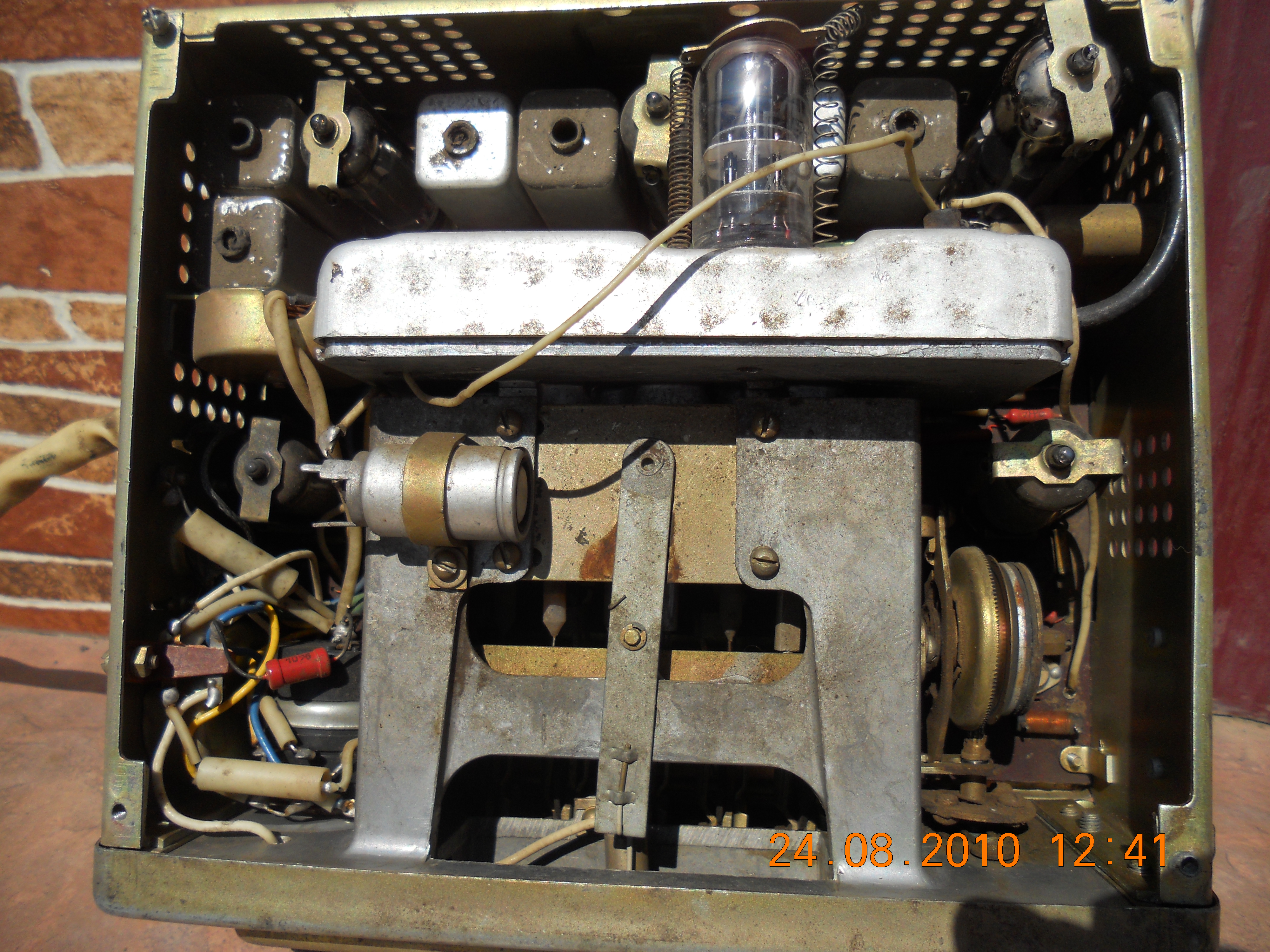

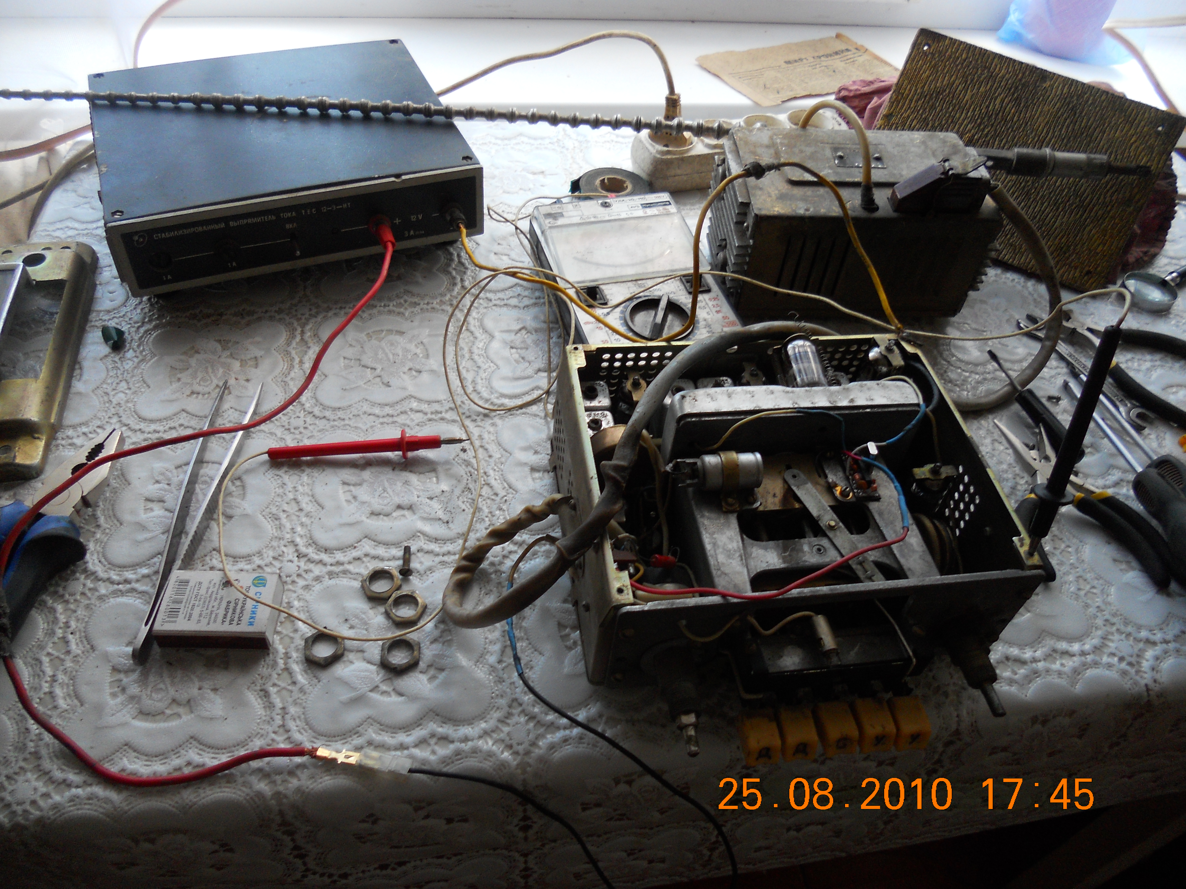

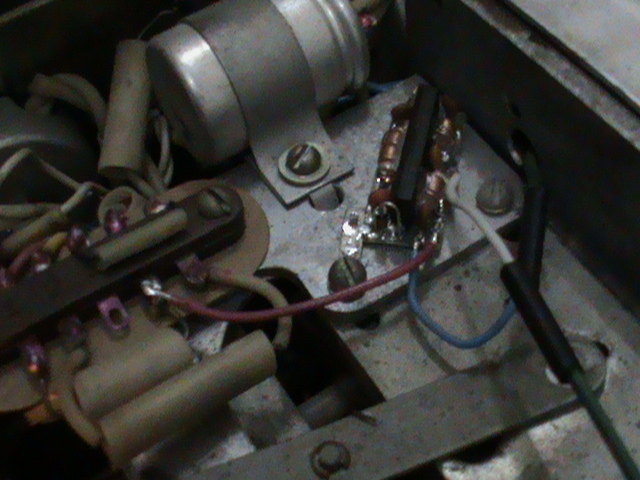

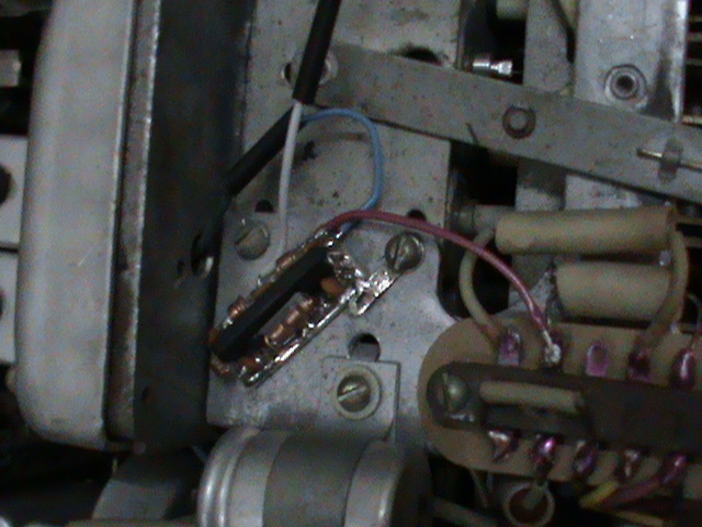

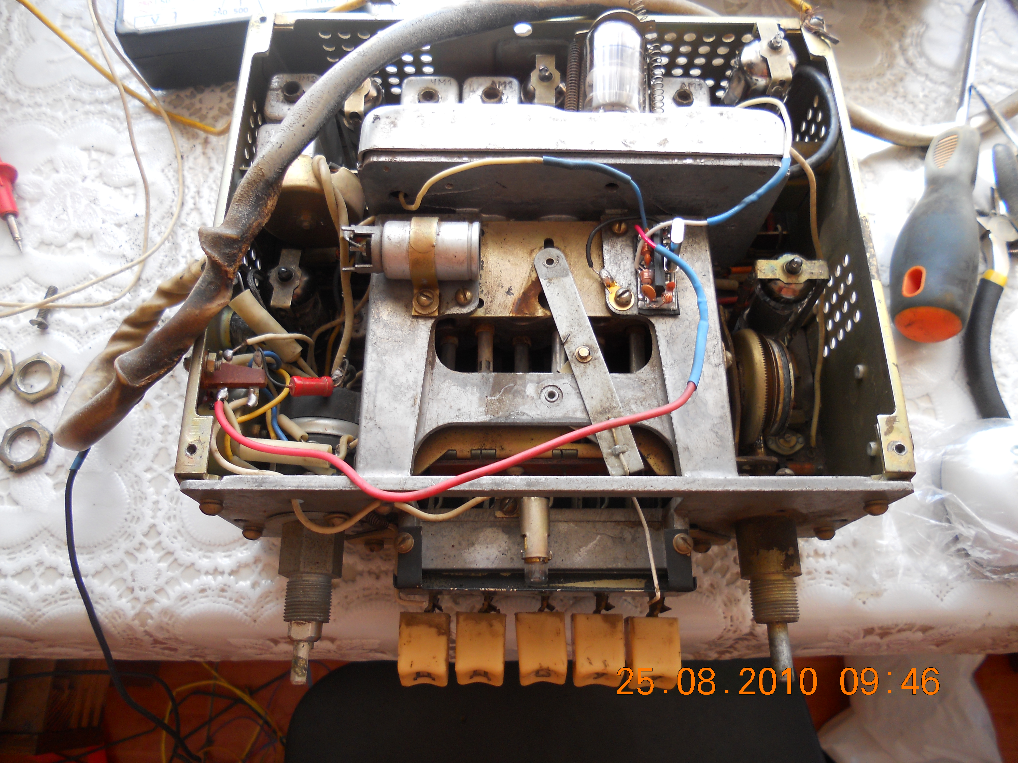

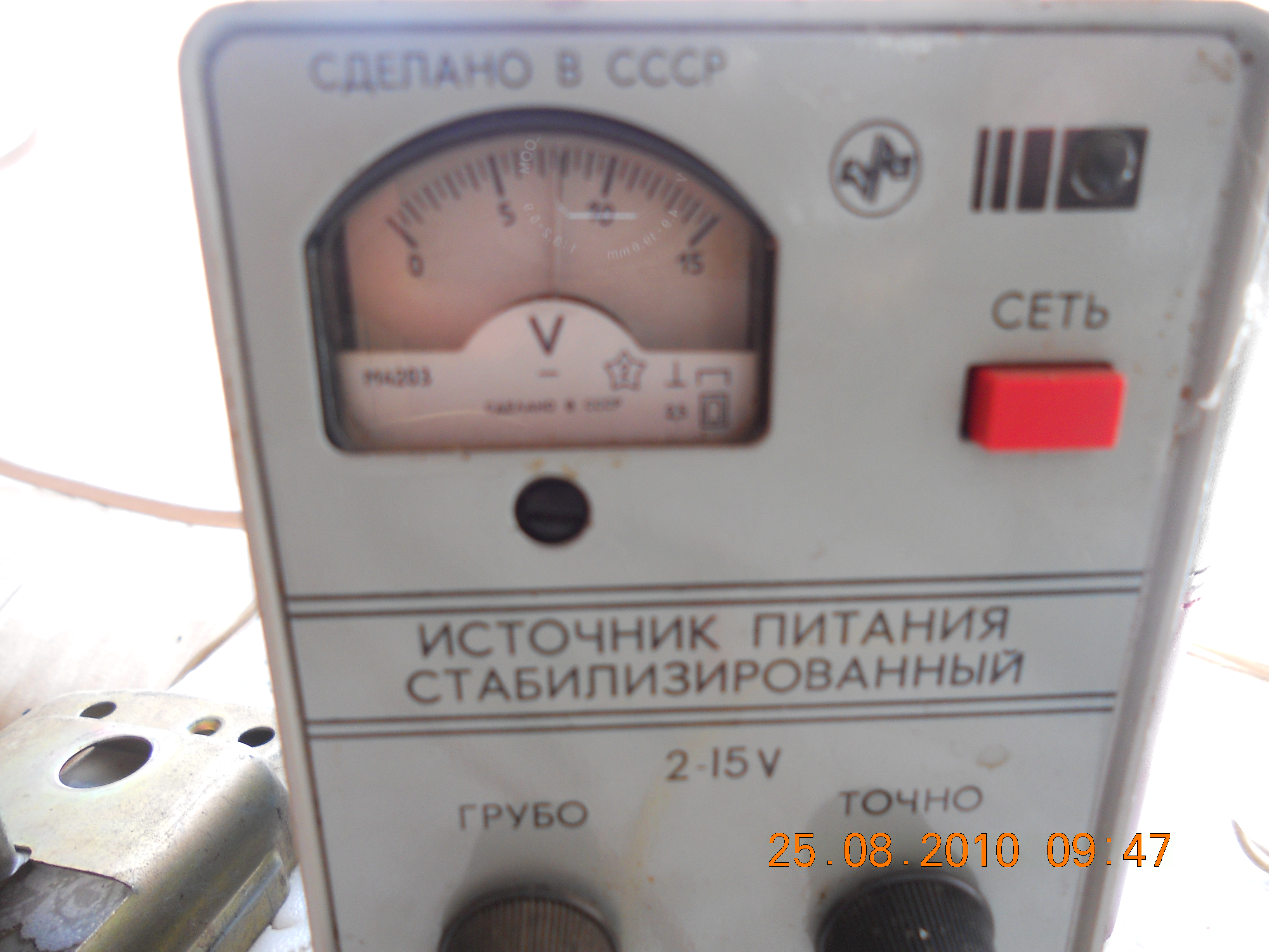

Вчера на концерте группы "ВВ" пообщался с Петей,и сегодня попробовал подключить конвертор.Дим,конвертор почти такой как на твоём фото. От антенного входа идут два белых провода:один к панэли с алюминиевым экраном(как я подозреваю это УКВ плата) и к правому нижнему углу основной платы.Первый провод я разрезал и подключил белый провод конвертора к антэнному проводу,а синий подключил к проводу идущему к УКВ.Чёрный провод конвертора я прикрутил на корпус,а красный припаял к плюсовой клеме,находящейся в левой нижней части радиоприёмника.Когда включил приёмник,в динамике появился звук напоминающий динамомашину,которую раскручивают.Лампочка подсветки приёмника загорелась,но как то слабо.Стрелка вольтметра упала до 8 вольт.Я так думаю,что блок питания слабоват.

Похоже слабоват БП, попробуй прямо на машине от акума. А хватит 100-108? Это, конечно лучше, чем родной советский, но это только половина ФМ диапазона.

Привет, Сергей. Я не впаевал в приемник, т.к. не смог скрутить вертилки без вандализма. Я поставил его с наружи. Антенный провод идет в приемник через конвертор (поставил два разьма : "папу" и "маму"). Сам конвертор спрятал в трубку алюминиевую. Работает.

Привет Юр.У меня крышка снялась без проблем,плату приклеил на двухсторонний скотч.Благо конвертор компактный и много места не занимает.Толькочто поменял блок питания,поставил от милицейской радиостанции на 3 А.Мало blink.gif Защита срабатывает и БП вырубает подачу напряжения.Сколькож он жрёт? broil000.gif В запасе есть ещё зарядное с шагающего экскаватора и пусковое устройство для дизеля 04000000.gif

Более трех ампер… Около 3,5. И не давится… Так что, прослушивание на стоянке чревато физическими упражнениями.

Установка не представляет никаких проблем, достаточно приклеить плату в любом удобном месте на двухсторонний скотч и подключить четыре провода- белый и синий в разрыв провода, идущего от антенного штеккера в недра блока УКВ, белым к штеккеру, черный "-" зажать под любой винтик, красный "+" в любом месте от выключателя до лампы подсветки шкалы.
