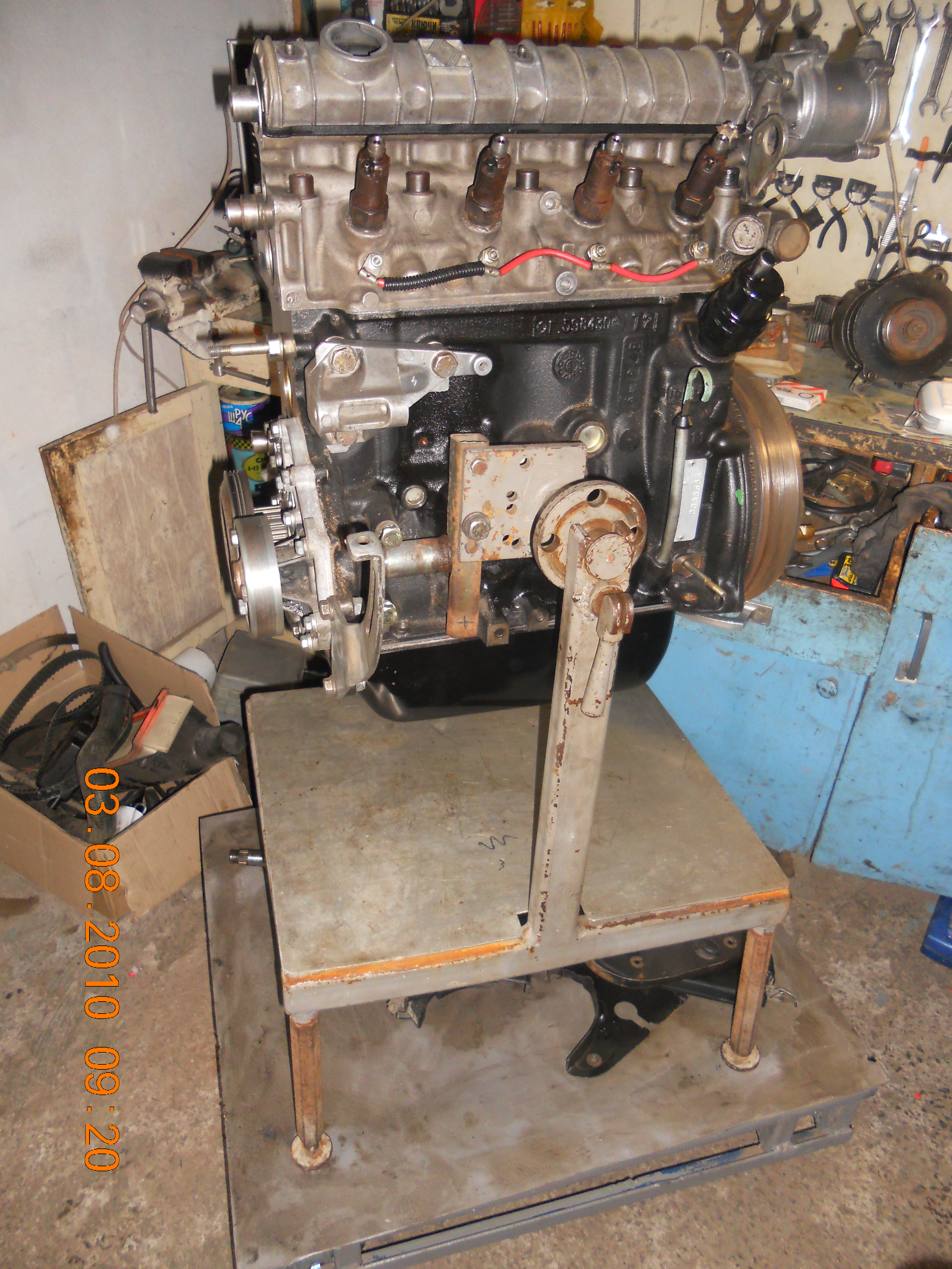

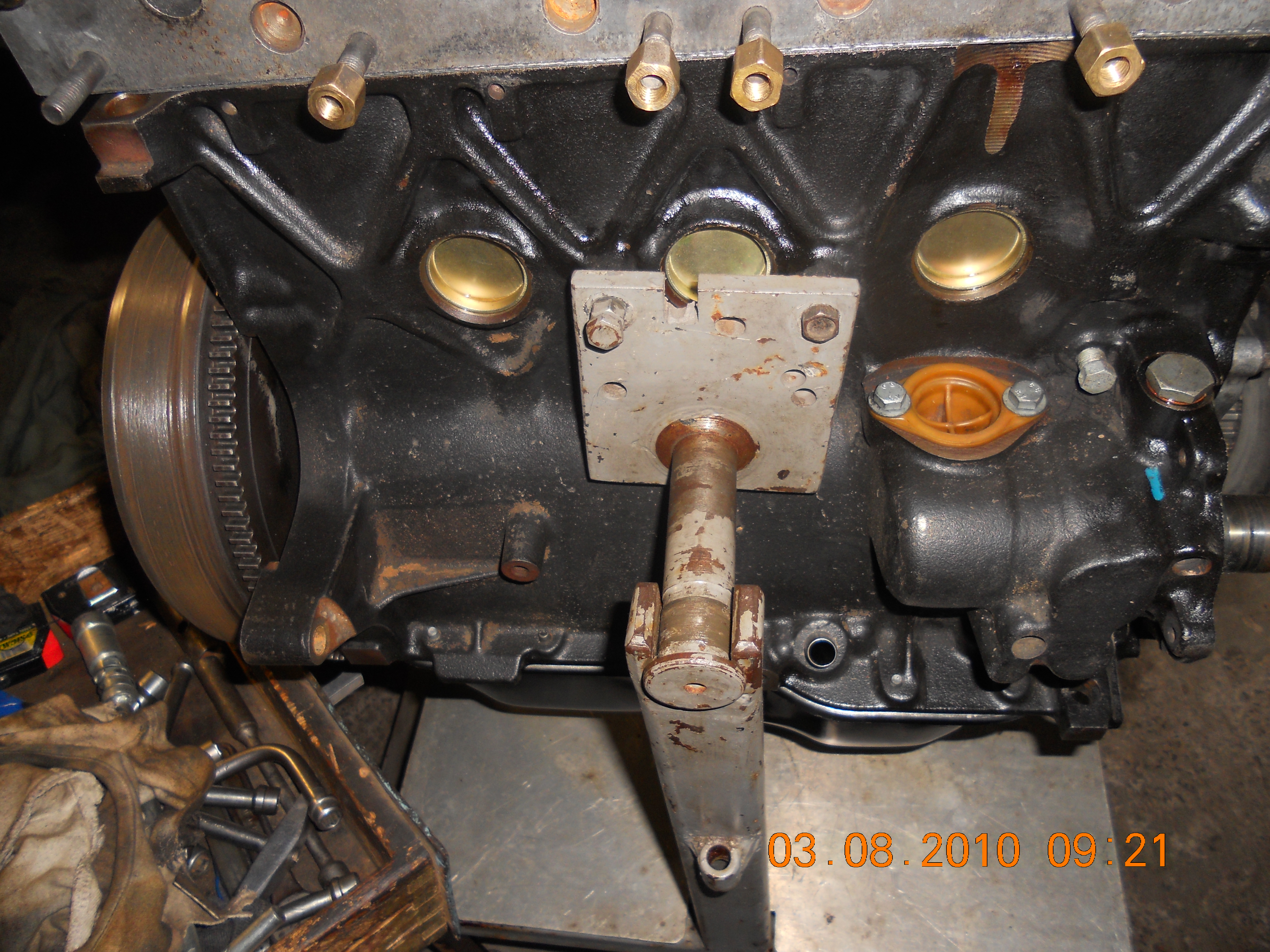

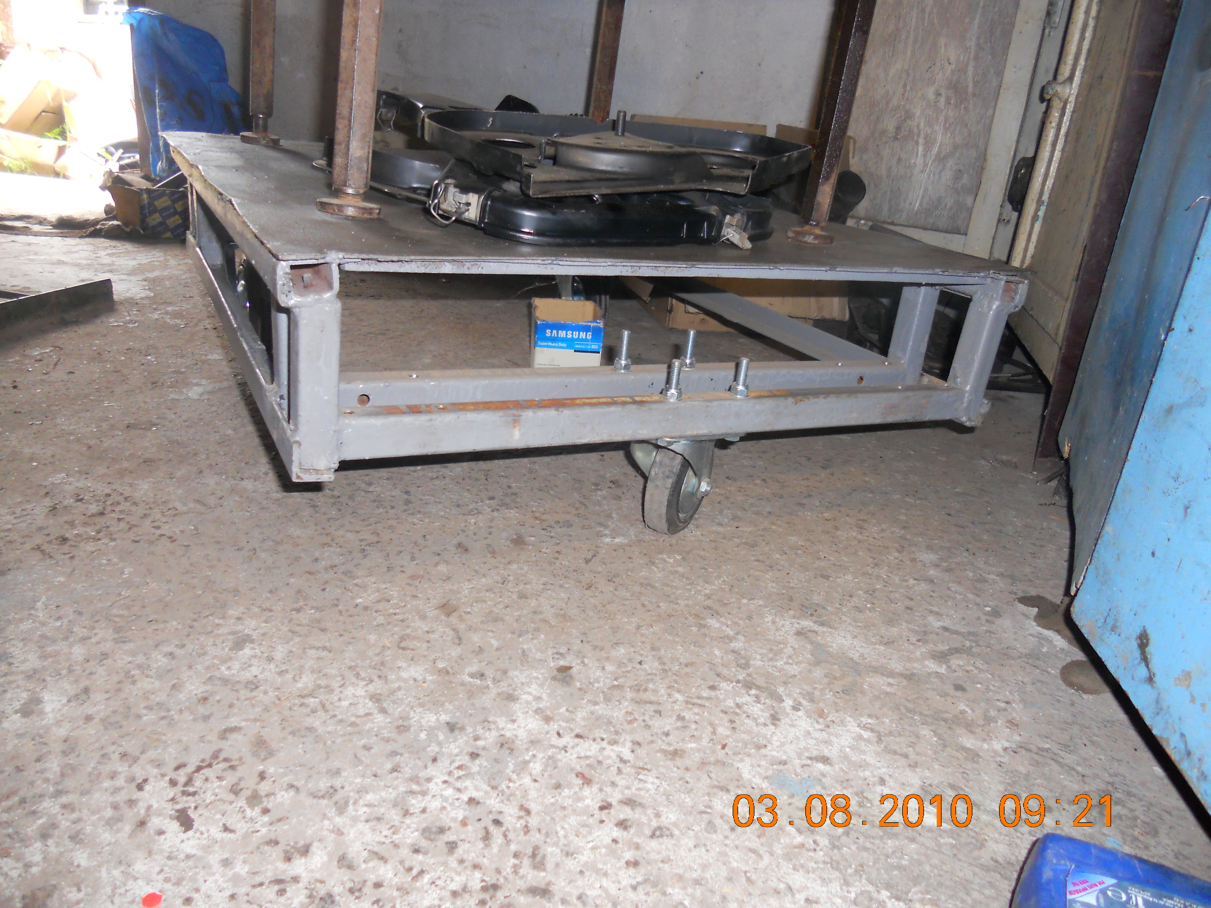

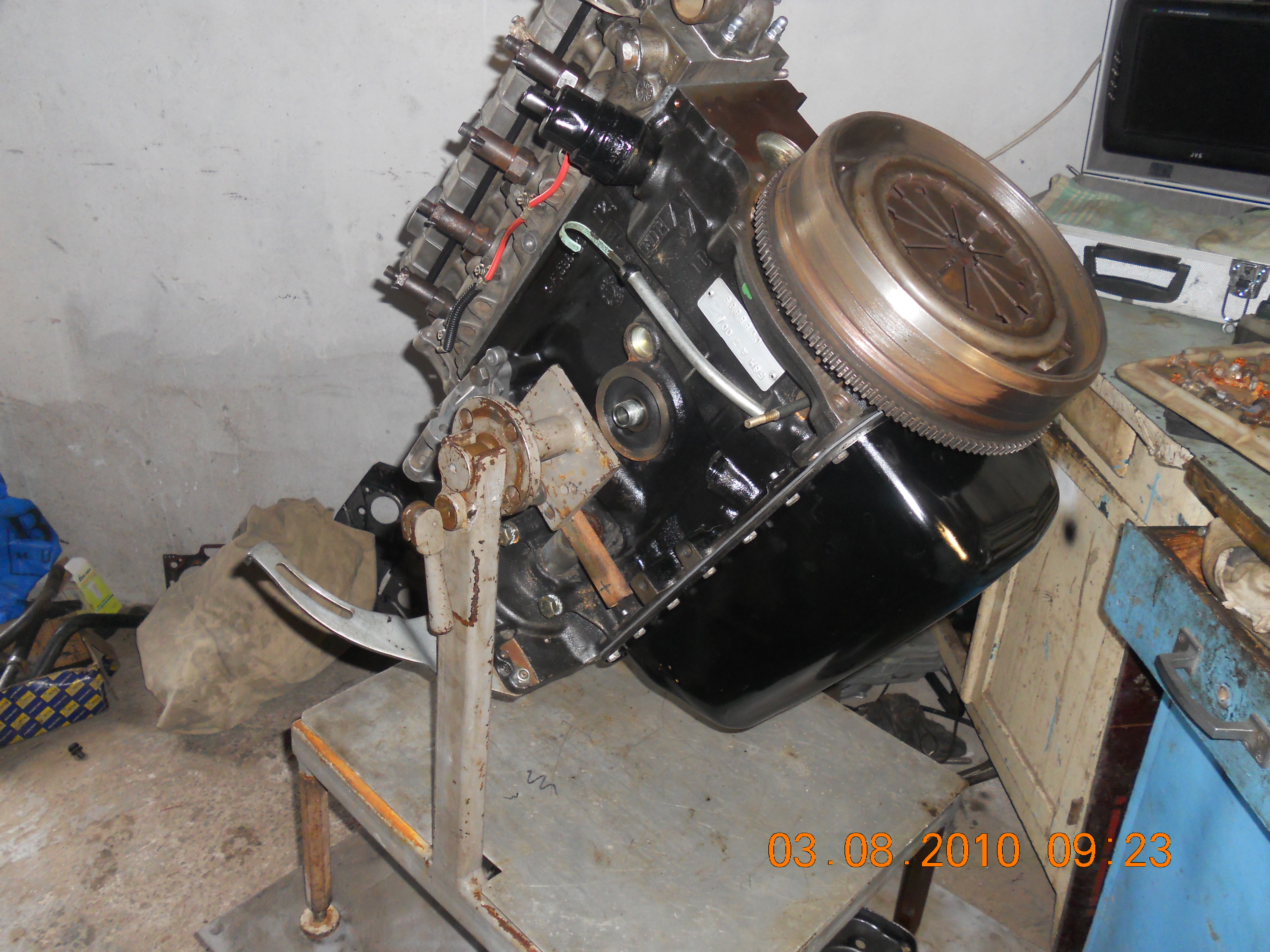

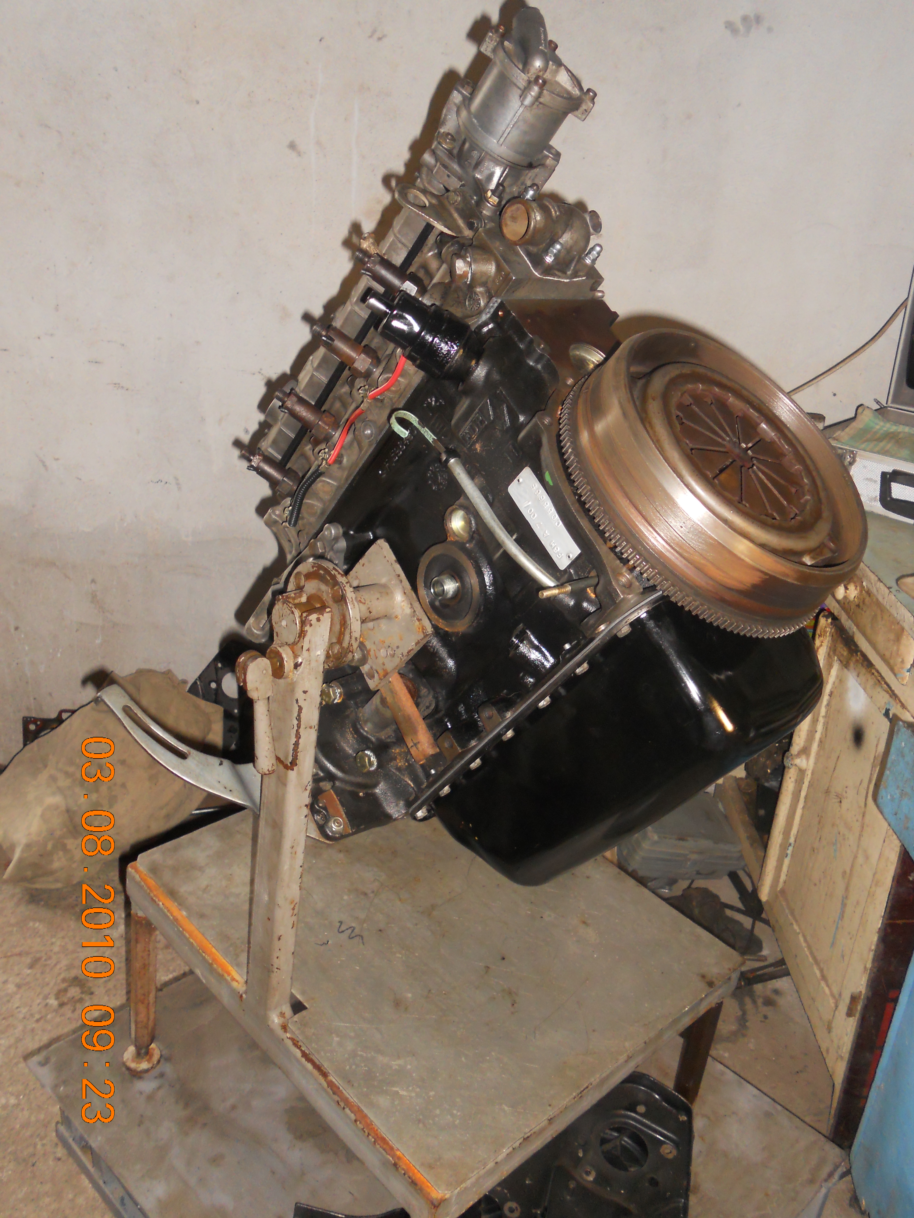

Помнится кто-то открывал тему "Как перемещать двигатель по гаражу", но найти её не удалось.Хочу поделится опытом как я это делаю,правда не с Волговским мотором,но…

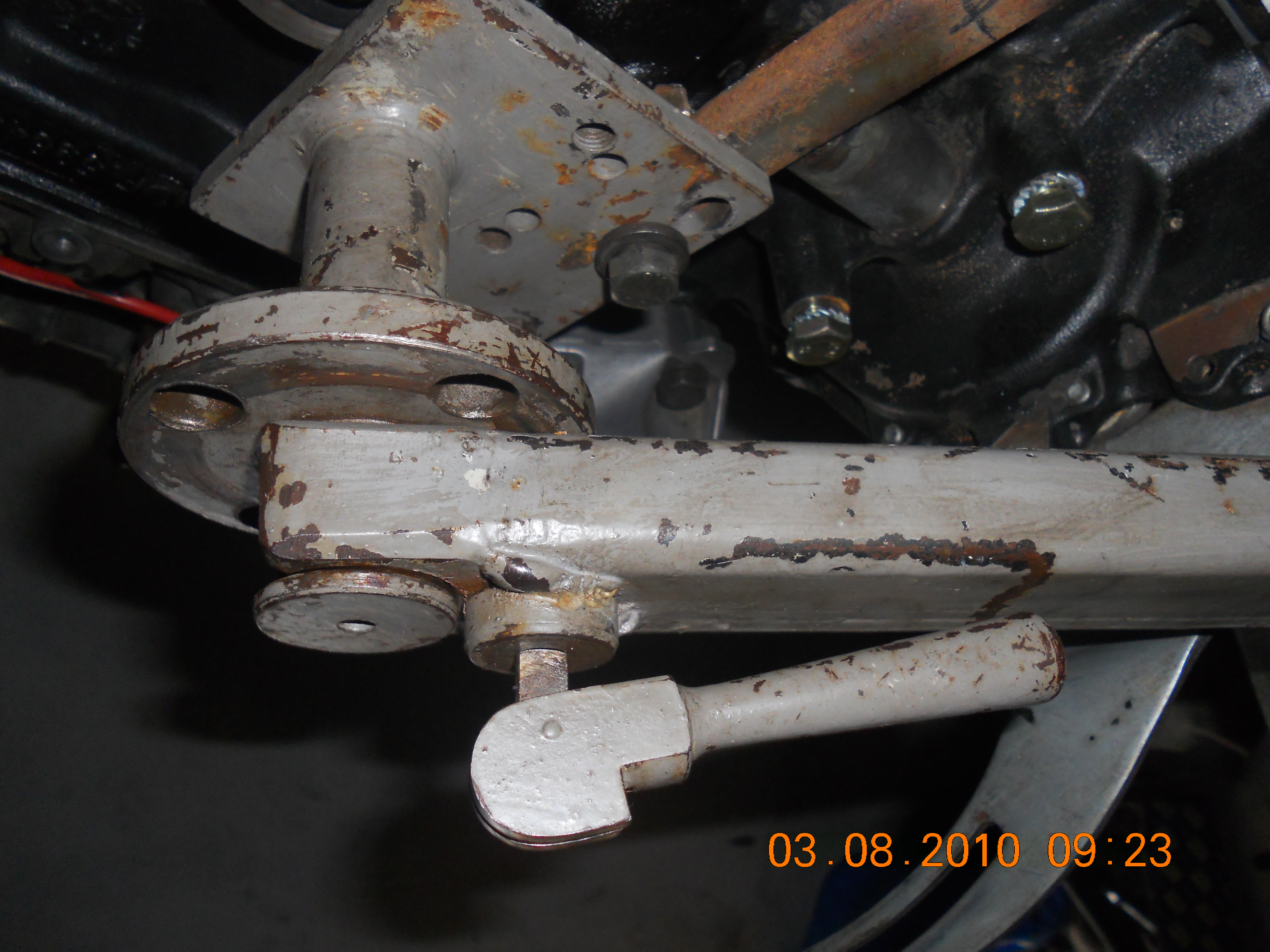

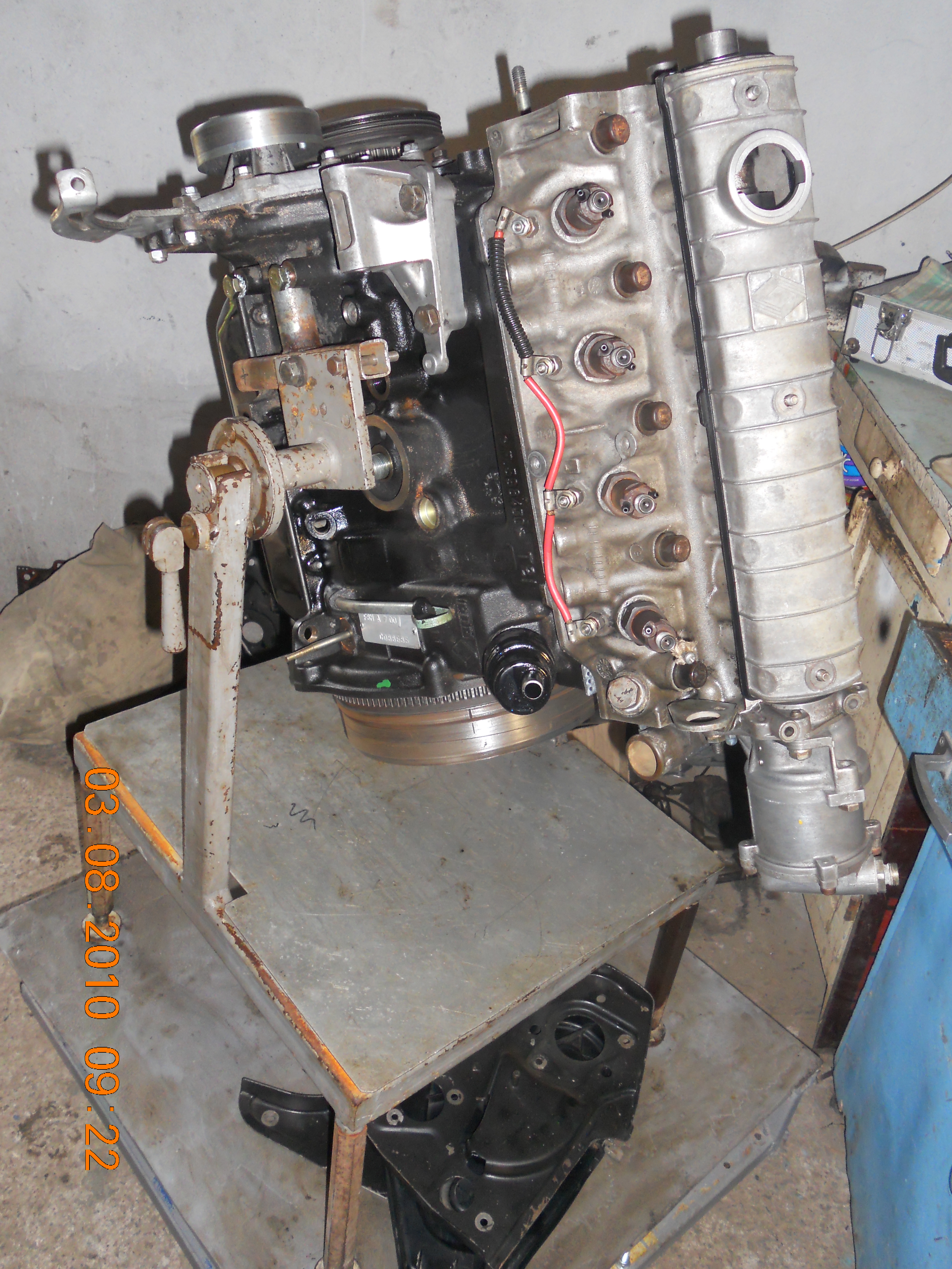

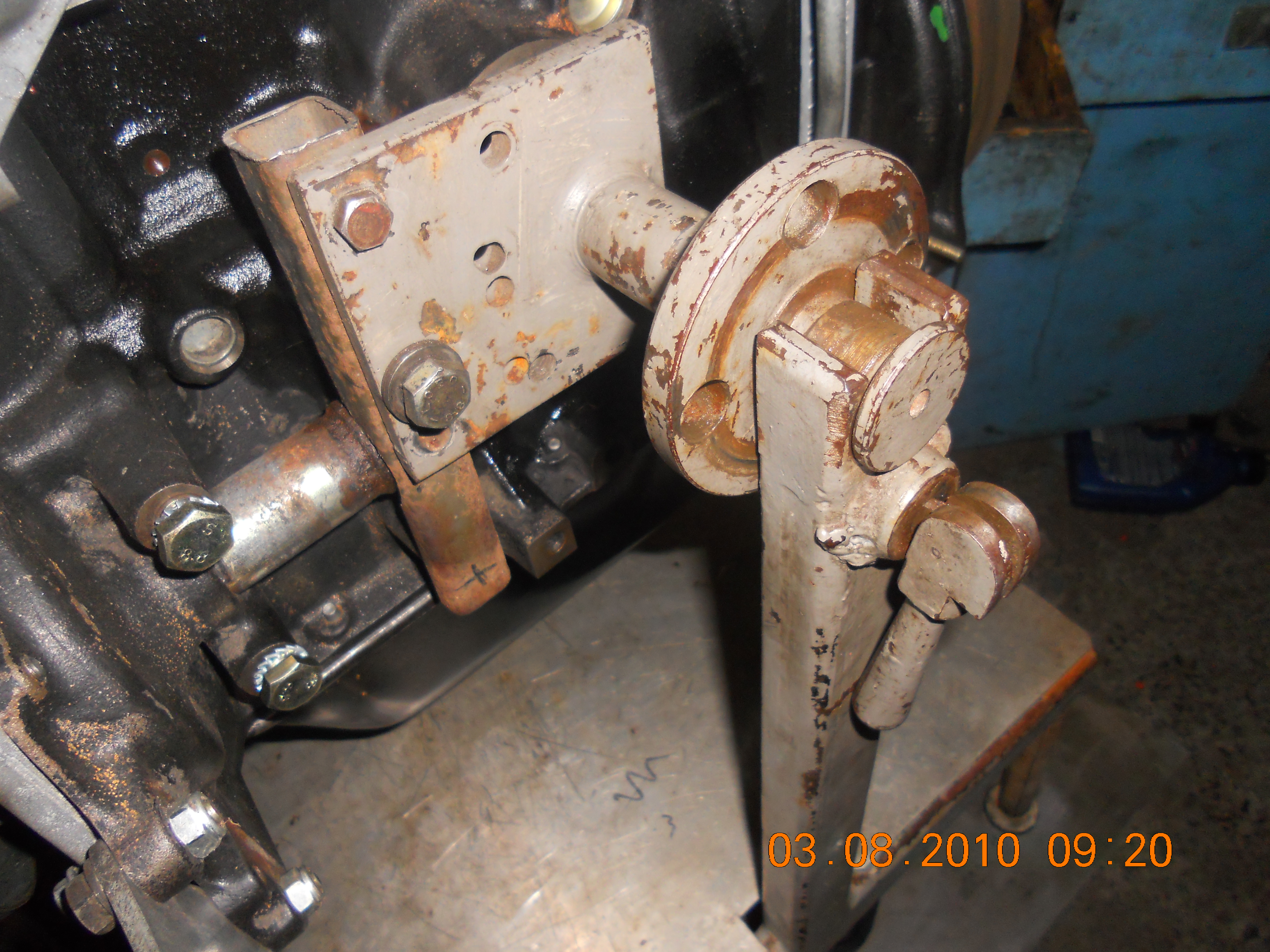

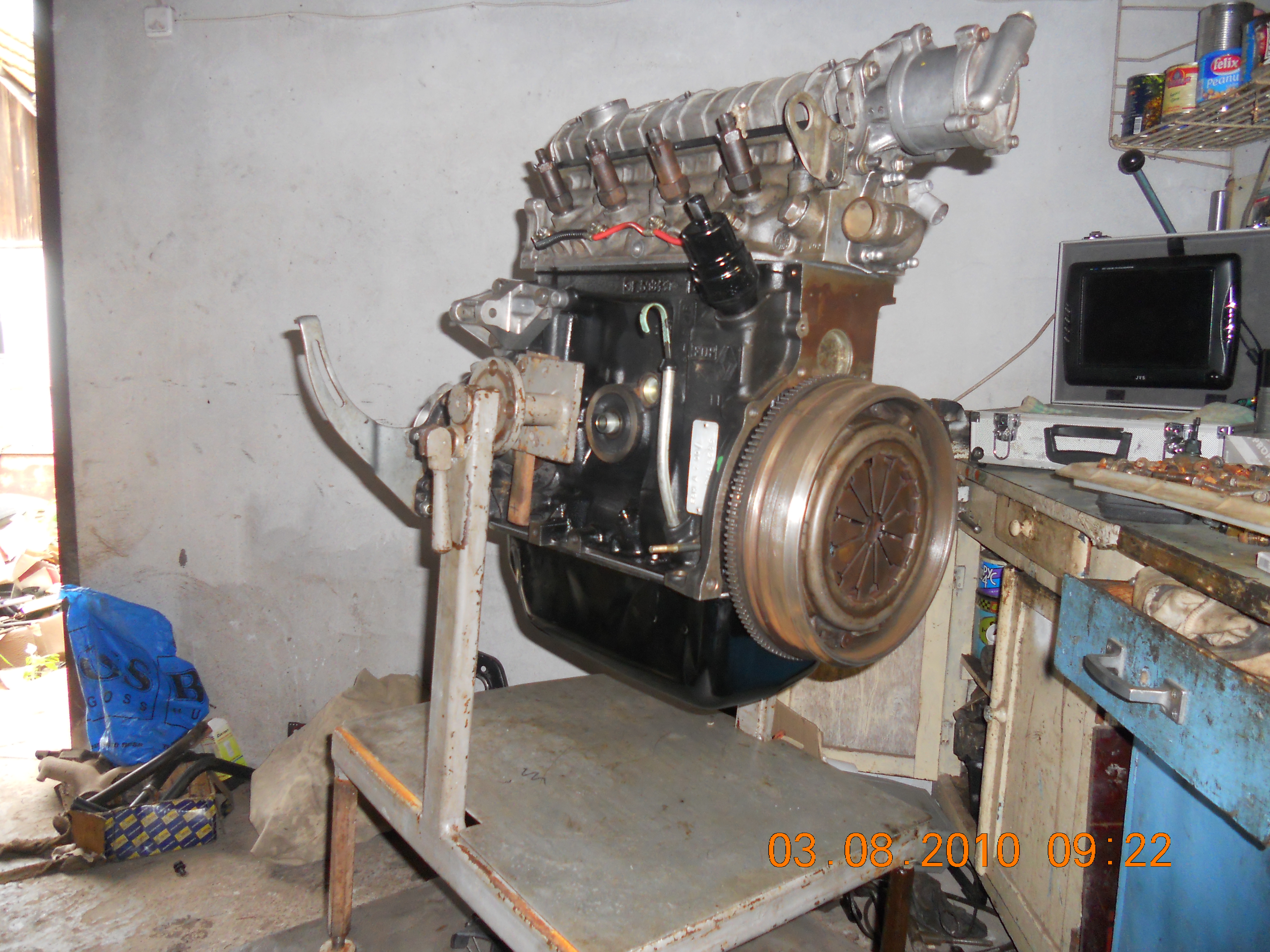

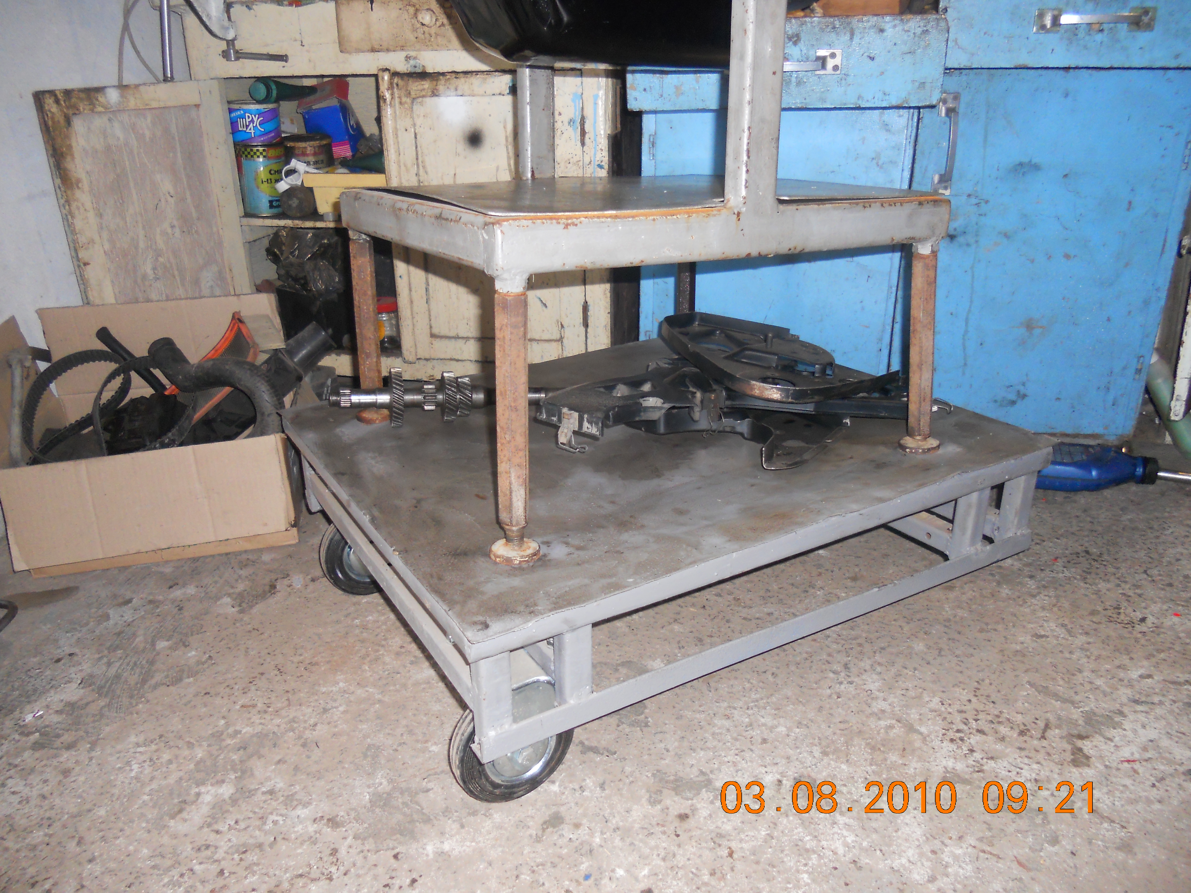

Из имевшихся под рукой квадратных трубок из-под школьных парт я сварил каркас тележки.Сверху приварил лист подходящего железа толщиной 2 мм.,а также прикрутил, купленные в Мэтро , два опорных колеса и одно поворотное.Получилась тележка на которой можно перемещать что либо по гаражу и не только. Для удобства, при проведении капительного ремонта двигателя, я взял взаймы у жены моего покойного друга такой себе станок,на котором можно крутить двигатель на 360 градусов не прикладывая особых усилий, и без посторонней помощи(это актуально если у кого с позвоночником проблемы)Двигатель фиксируется в 4-х положениях.Устройство это немудрёное,поэтому я сфотографировал основные узлы, чтобы кому надо могли изготовить себе сами.Крепить в него можно любой блок, только крепёж надо изготавливать индивидуально.Именно эту установку мой друг использовал при реставрации постелей распредвалов семейства ГАЗ.Я же капиталил свой дизель на Рэно. Эскизы прикрепленных изображений |

Aleks Что то мне эта твоя приспособа напоминает :). Есть... 2011.08.09 11:10
shtabs Громоздкая и достаточно бесполезная штука. Вдвоем ... 2011.08.09 17:23
retromehanik +1 Полностью согласен, даже тяжелые (300кг.) двигател... 2011.08.09 20:05
spiker2003
Громоздкая и достаточно бесполезная штука. Вдвоем... 2011.08.10 8:52
Mayor Я тоже за простой металлический стол. У самого так... 2011.08.10 9:29
Dimas Вот здесь фото моего двигателя на станке в мастерс... 2011.08.10 9:46
shtabs
Ты его никогда не найдешь, если будешь навешивать... 2011.08.10 18:02
shtabs Ну вот и моя мобильная подставка - пользуюсь уже л... 2011.08.16 19:28
