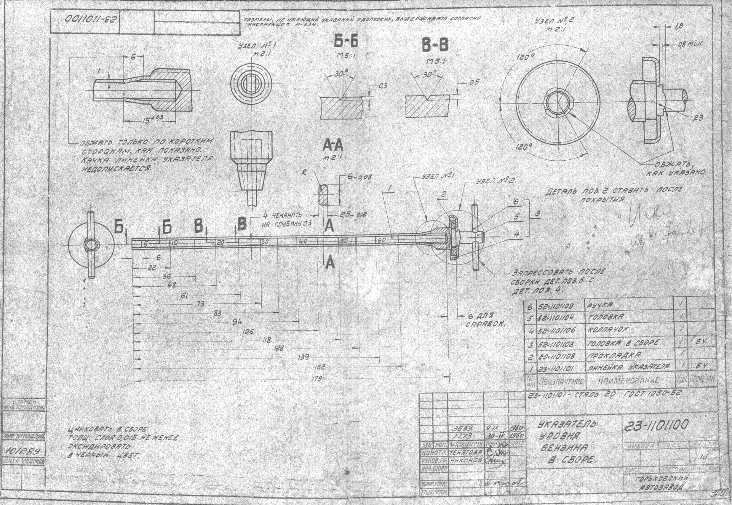

Цитата(shtabs @ 2011.07.23 22:47) *
Согласен, странно, но если уж хочешь найти истину, на самом деле все просто:
- сравни (я тебя очень прошу называть планку УКАЗАТЕЛЕМ… ) указатели по длине и рискам
- промерь любым подручным средством (проволочкой и т.п.) глубину баков
Значит я понял что надо делать :
- сравнить глубину баков
- сравнить указатели бензина в реале по глубине и рискам и с чертежом от Димы
Цитата(DoctorLivesey @ 2011.07.23 22:50) *
Или нет - экспоненциальная, скорее!
Планочка - от другой машины - возможен вариант?… От ГАЗ-23, например…
Пока не знаю что за планочка у меня , но то что , прежний хозяин с ней мудрил - это точно 04000000.gif
