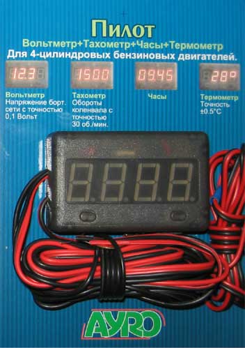

Друзья, я вот и сам загорелся таким прибором, вот нашел в инете:
Цифровой автомобильный комбинированный прибор вольтметр+тахометр +часы+ термометр
Предназначен для контроля оборотов коленвала двигателя, напряжения бортовой сети автомобиля, времени и температуры воздуха
Диапазон измерения тахометра от 100 до 10 000 об/мин., погрешность 30 об./мин.
Диапазон измерения вольтметра от 6,5 до 17В.,погрешность 0,1В.
Диапазон измерения термометра от -30 до +85С,погрешность 0,5С.
Диапазон рабочих температур от -25 до +55 С
Вот такое. Что думаете? И я, по правде говоря, вообще не представляю как и куда все подключать: тахометр, вольметр?
сообщение 2011.06.17 7:46
Да, можно купить такое, можно и "самому сделать"…
Тахометр, обычно, подключают к системе зажигания/распределения искры…
Вольтметр - к бортовому напряжению (клеммам регулятора напряжения)…
Там, при покупке должна инструкция быть - всё должно быть описано, что и куда подключать!
PS. Ставил я такой, цифровой тахометр, потом снял у себя - и другому мужику продал/поставил… Потому, что мне показалось - не информативно!
Теперь о полноцветном LCD-индикаторном подумываю…

Ну думаю возьму, а там уже разберусь. Это ж как обычно, нашел в интернете, не известно еще будет ли такое у меня на авторынке.
сообщение 2011.06.18 12:12
Да вот и ответ:
не информативно!
Ta4elo
сообщение 2011.06.18 15:12
Возраст: 36
Авто: ГАЗ-21М
Из: Сумы
Был(а): 2024.05.13 21:56
Почему не информативно?Напряжение показывает? - Показывает. Обороты тоже вроде показывает, так чем не информативно?
