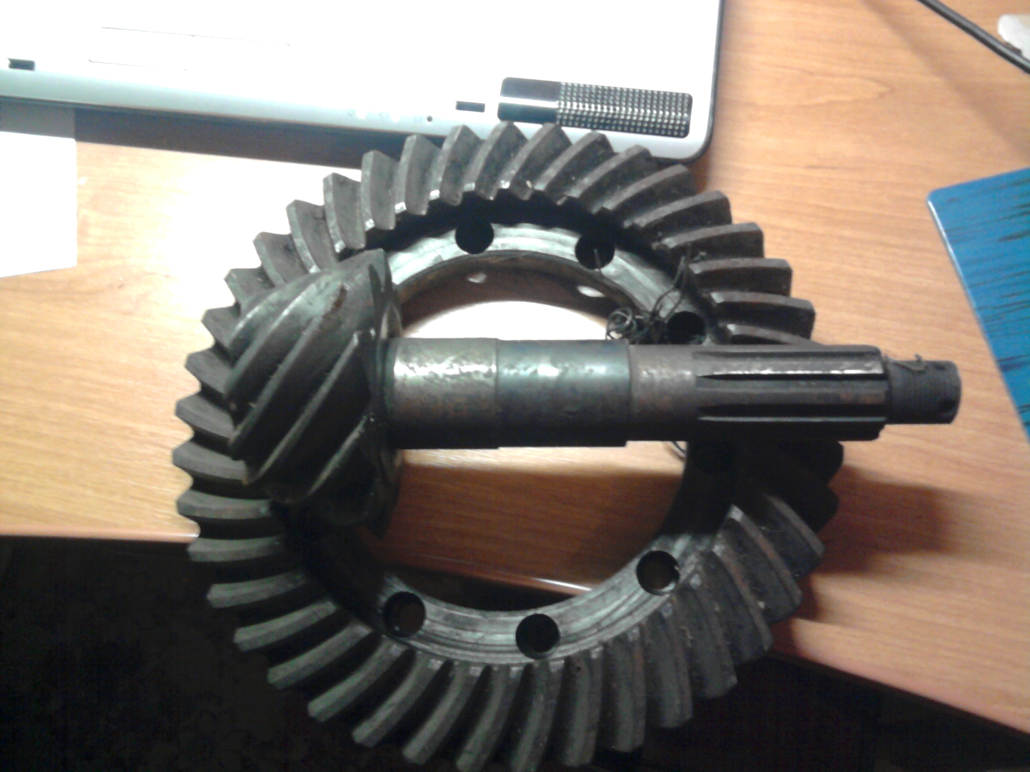

Рассмотрим процесс установки ГП от ГАЗ-24 с передаточным числом 4,1 (41:10) в мост автомобиля ГАЗ-21 вместо ГП с передаточным числом 4,556 (41:9). Относительное передаточное отношение в случае такой модификации составляет 0,9.
Для обеспечения монтажа главной передачи потребуются запчасти, приведенные ниже:
1) новая ГП от автомобиля ГАЗ-24; на шестернях должена быть одинаковая маркировка - нанесены одинаковые числа. это свидетельствует о том, что данная пара была подобрана по шуму и контакту в заводских условиях и прошла притирку в специальном масле с абразивом:

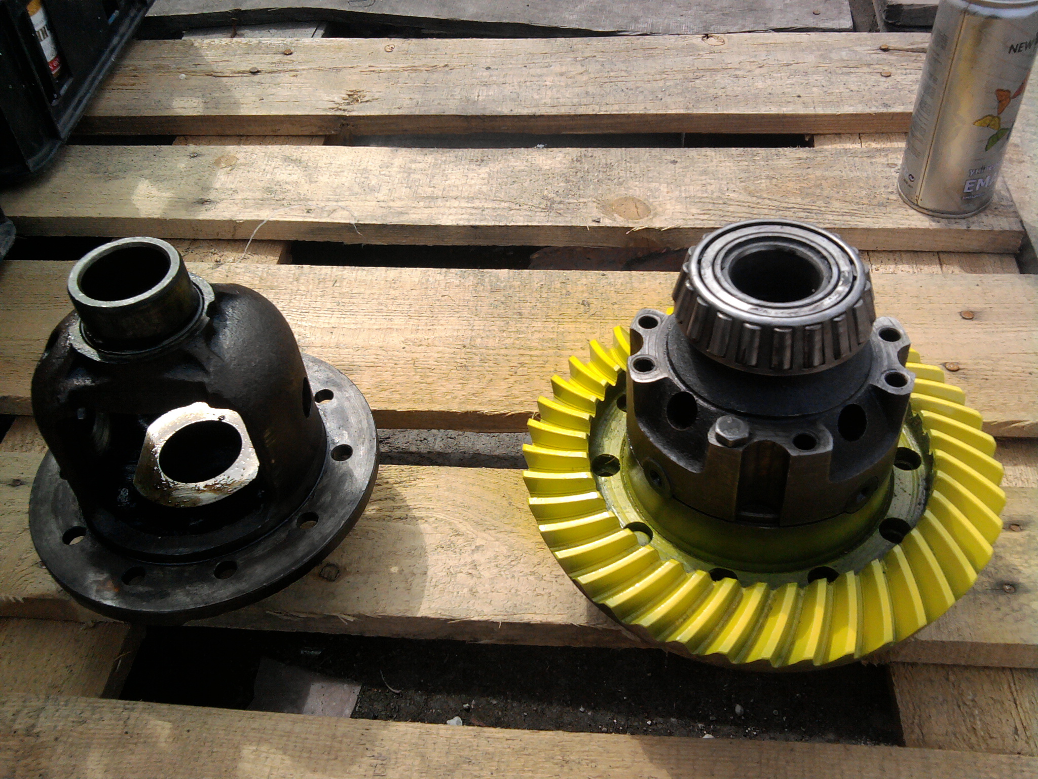

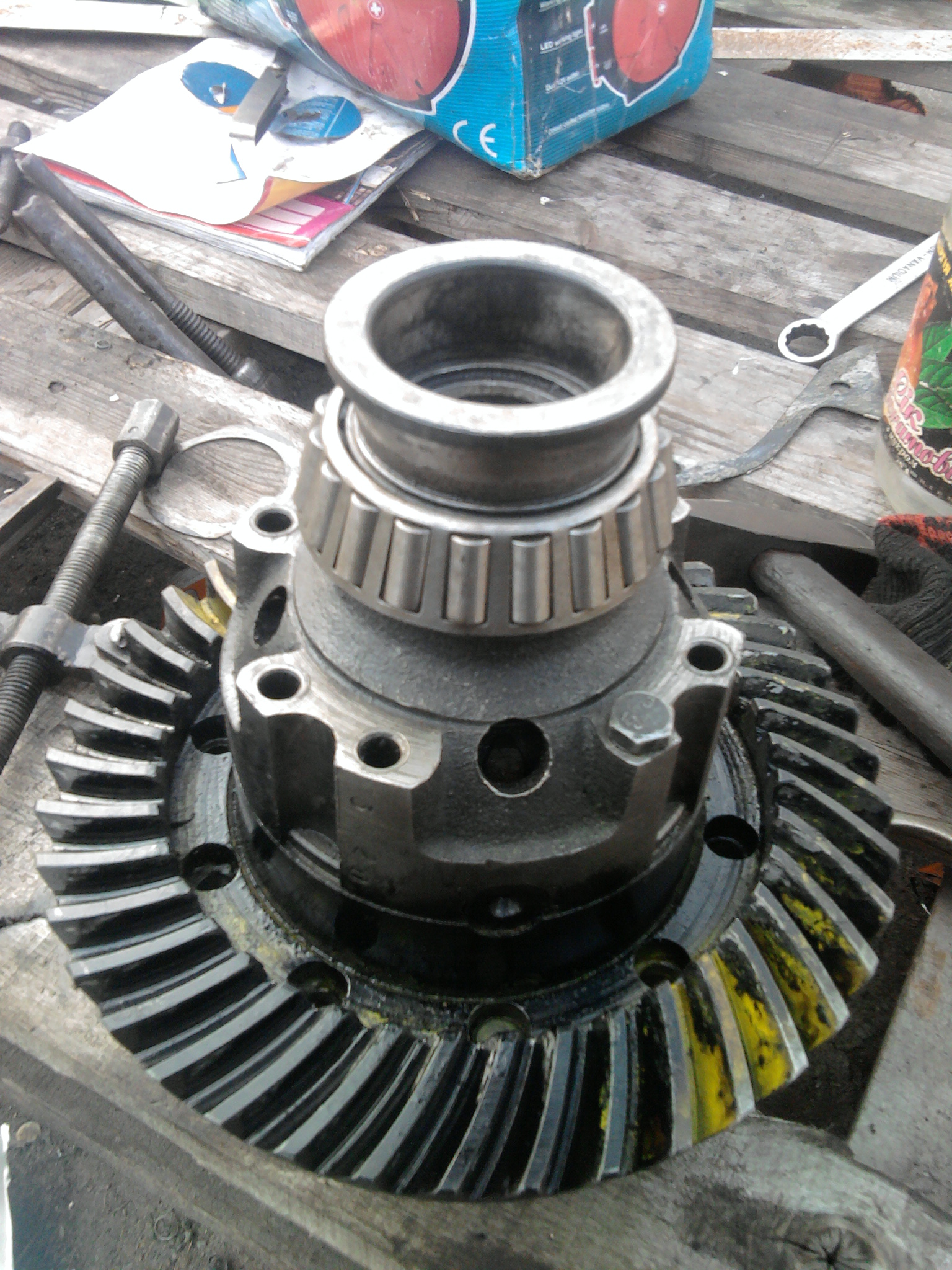

Необходимо вначале приобретённый корпус дифференциала от автомобиля ГАЗель подвергнуть токарной обработке. Перед данной операцией необходимо снять с него все детали (если таковые имеются), оставить только крепёжные болты 2-х половинок, которые соединяются только в одном положении (там присутствуют метки). В отличии от цельнолитого корпуса дифференциала автомобиля ГАЗ-21, корпус дифференциала автомобиля ГАЗель является разборным:
Слева корпус ГАЗ-21, справа - ГАЗель.

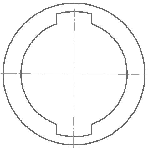

На корпусе дифференциала необходимо продлить на 2 мм с каждой стороны посадочные поверхности под подшипники. Соблюдение посадки там не обязательно, поэтому диаметр можно точить на 0,5 мм меньше диаметра шейки, чтобы получить гарантированную посадку с зазором.

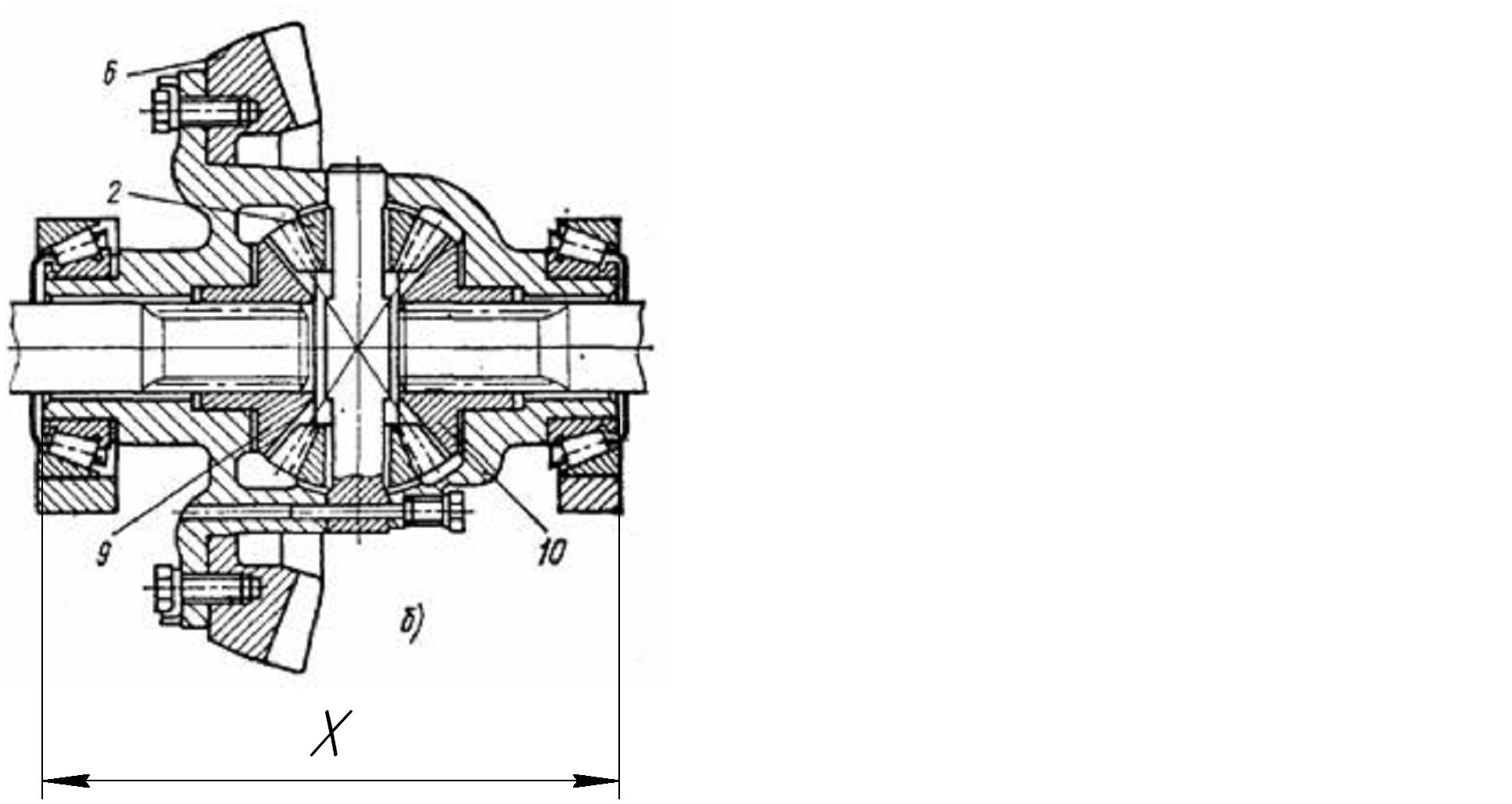

Теперь необходимо разобрать 21-й мост. При этом необходимо его только "расколоть", вынуть ведущую шестерню, дифференциал, снять тормозной барабан и опорный щит левого колеса, а полуось поставить на место. Далее выбивается фиксирующий штифт оси сателлитов, снимается ось и все шестерни и шайбы дифференциала. Теперь необходимо измерить расстояние между внешними торцами внутренних колец подшипников дифференциала. Можно вначале линейкой вымерять изнутри, а потом отнять размеры, которые снаружи. Обозначим полученный размер как "X":

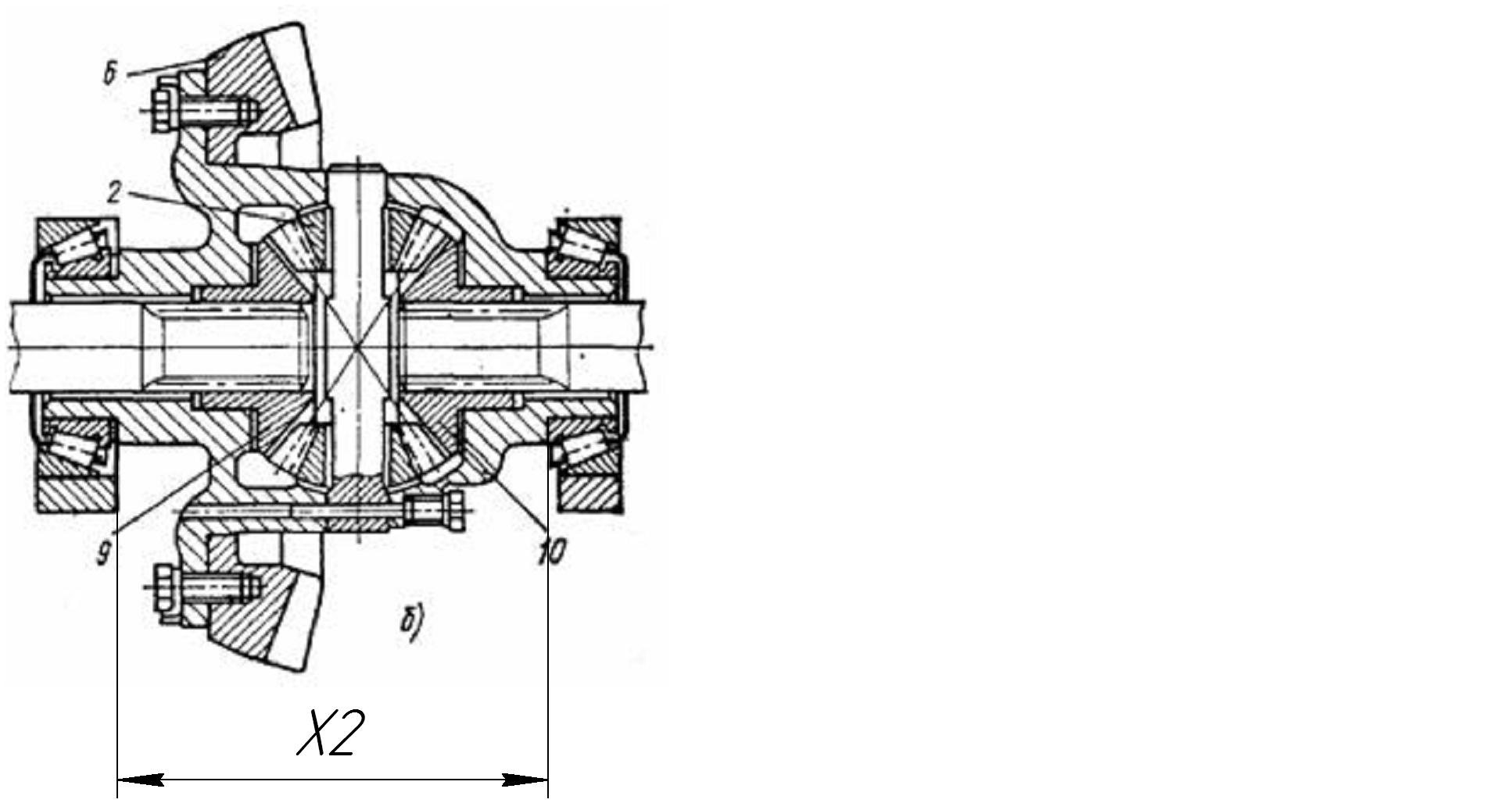

Затем необходимо из размера "X" вычесть ширину обоих внутренних колец подшипников. Получим величину "X2":
Точность измерения данной величины должна находиться в пределах 1-1,5 мм.
Устанавливает ведущую шестерню ГП на дифференциал лёгкими ударами резинового молотка. Опорная поверхность должна быть чистой. Прикручивает 2-мя болтами.
Теперь необходимо на новом корпусе дифференциала набрать прокладки с обоих сторон так, чтобы расстояние между ними получилось аналогичное - "X2". Если не хватит прокладок, то необходимо вырезать необходимое их количество из жести толщиной 0,2 - 0,3 мм. В качестве материала подойдут 4-х, 6-ти литровые канистры из-под масла. Ложим заводскую плокладку на жесть, обводим маркером и вырезаем ножницами.

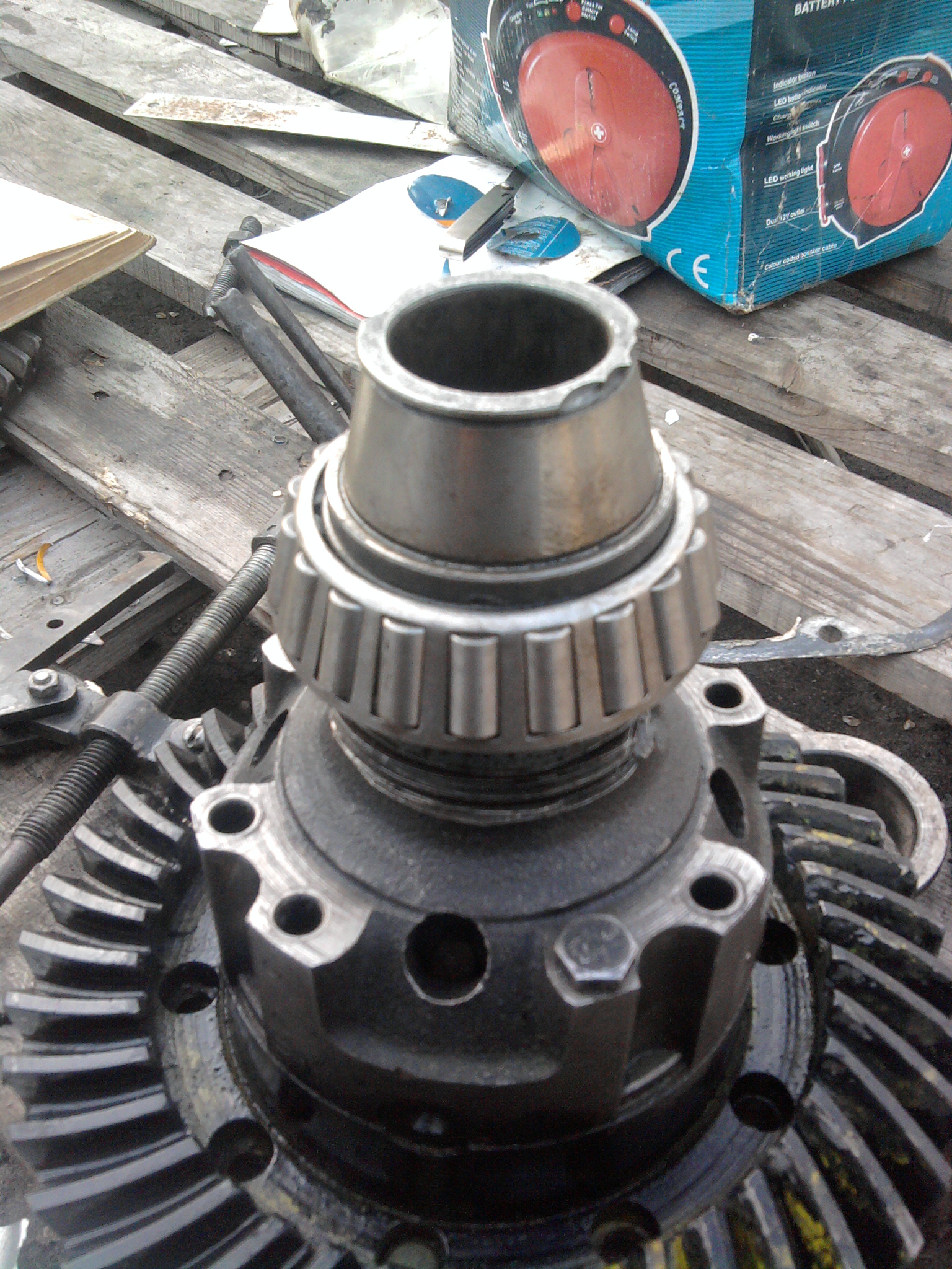

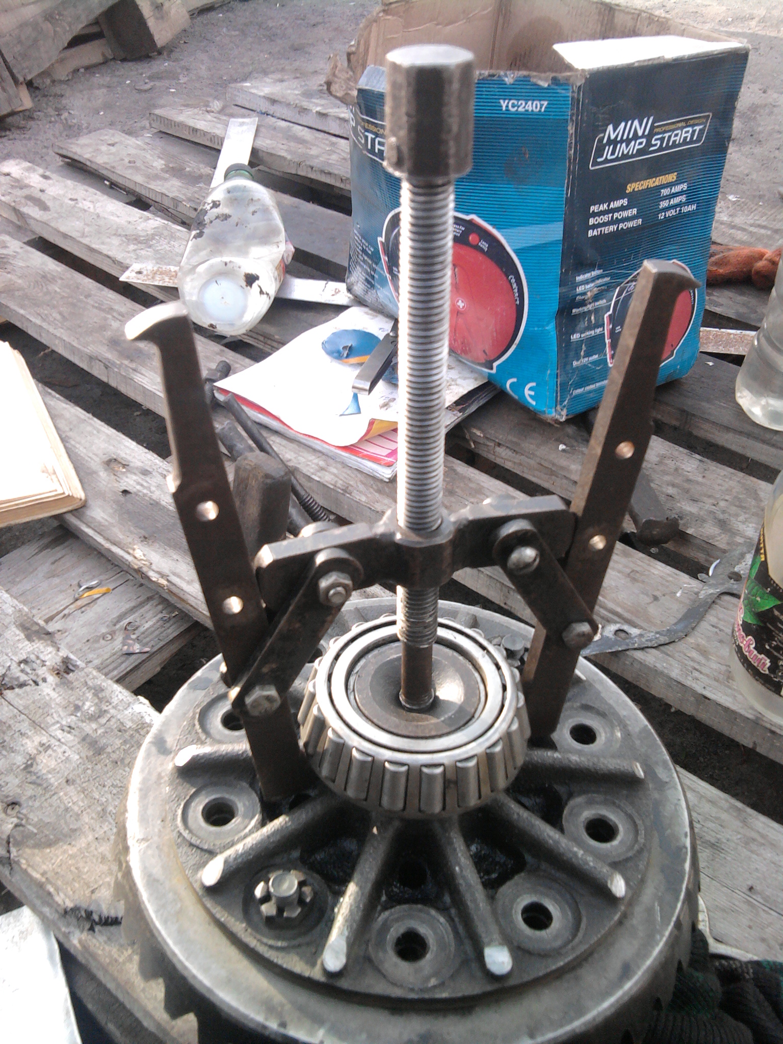

После того, как набрали прокладки, необходимо напресовать новые подшипники на дифференциал. Сначала необходимо смазать маслом посадочные поверхность, затем поставить подшипник, а на него специальную надставку - внутреннее кольцо внутреннего подшипника ведущей шестерни (для этого и нужен был старый подшипник - болгаркой отрезали всё лишнее):
Затем лёгкими ударами молотка по надставке напрессовываем подшипник. Когда надставна упрётся в корпус дифференциала (она меньше по диаметру), необходимо взять вторую надставку - внутреннее кольцо такого же подшипника, который мы напрессовываем (для этого был нужен второй старый подшипник):
Непрессовывать необходимо аккуратно, чтобы не повредить сепаратор надставкой.

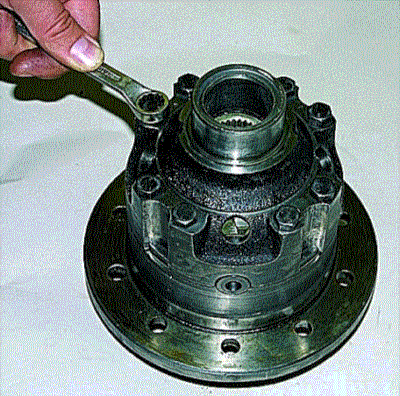

После того, как подшипники установлены, необходимо поставить в корпус новые сателлиты с осями и шайбами. Ззатем вымыть картер моста, особенно прилегающие плоскости корпуса.
Устанавливает правую половину моста вертикально на тормозной барабан, обезжириваем прилегающую плоскость редуктора и наклеиваем на белый герметик паронитовую прокладку. Сверху на прокладку наносим слой свежего моторного масла, ставим вторую половинку моста и затягиваем 2-мя болтами. Выдержав 20 мин, снимаем верхнюю половинку. Опускаем дифференциал в корпус.
Если необходимо, то вначале надо выполнить замену внешних колец подшипников дифференциала, которые запрессованы в картер моста.
Ставим вторую половинку, прикручиваем. Берём кантер, цепляем его за одну из шпилек верхней полуоси и тянем по касательной. У нас может быть 2 варианта: усилие больше величины M, усилие меньше величины M и усилие равно величины M. В моём случае величина М составляла 1 кг - усилие прокручивания за полуось при наличии требуемого натяга подшипников дифференциала. Данная величина была определена с помощью математических вычислений, о которых я расскажу позже.
Если усилие < М, то прокладки необходимо добавлять, если > M, то убирать. Необходимо выбрать тот подшипник дифференциала, на котором будут добавляться либо убираться прокладки. Снимается подшипник довольно легко при помощь съёмника, ставится или убирается прокладка, потом опять напрессовывается. И так повторять процедуру до тех пор, пока усилие будет равно M. Если необходимо, то вырезаются прокладки из более тонкой жести.
Когда предварительный натяг подшипников отрегулирован, то прокладки под подшипники мы можем только перелаживать из под одного подшипника под другой, убирать либо добавлять их из общей суммы нельзя - это приведёт к нарушению предварительного натяга подшипников. Теперь необходимо приступить к регулировки пятна контакта в зацеплении.
Продолжение следует…

Теперь напрессовываем новый подшипник на ведущую шестерню устанавливаемой главной передачи. Процесс выполняется с помощью надставки (внутреннее кольцо испорченного подшипника, с помощью которого ставили подшипники на дифференциал). Никаких регулировочных шайб под подшипник не ставится. Посадочную поверхность для облегчения монтажа необходимо смазать трансмиссионным маслом. Подшипник напрессовывается до упора.
Если необходимо, то выполняется замена внешних колец подшипников ведущей шестерни в картере моста. Данные детали демотнируются лёгкими уарами молотка по зубилу, направленному в кольцо с противоположной его выходу стороны (там специальные отливки в картере имеются, предназначенные для облегчения демонтажа внешних колец подшипников). Новые кольца устанавливаются очень лёгкими ударами молотка, предварительно смазываются маслом, а посадочные поверхности очищаются наждачной бумагой от грязи.
Устанавливаем ведущую шестерню, затем ставим внешний подшипник, фланец и шайбу, закручиваем гайку хвостовика, прокручивая вал со стороны в сторону (чтобы ролики заняли правильное положение). Затягивать гайку необходимо до тех пор, пока будет устранён осевой люфт вала.
Опускаем дифференциал обратно в мост. Стоит он в таком же вертикальном положении, как и при регулировки предварительного натяга подшипников. Теперь если шижний подшипник дифференциала ложится во внутреннее кольцо, а ведомая шестерня главной передачи не "висит" на ведущей, то это нормально. Если же нижний подшипник не достаёт полностью до кольца по причине того, что ведомая шестерня опирается на вудущую, то необходимо убрать часть регулировочных шайб из-под верхнего подшипника и поставить их под нижний. При этом шайбы лишь только перекладываются, они не убираются совсем и не добавляются к общей сумме. Количество поменянных местами шайб определяется опытным путём. Зазор в зацеплении должен быть в пределах 0,2-0,8 мм по кромке грязеотражателя хвостовика.

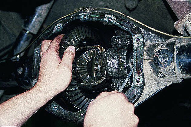

Теперь, когда присутствует зазор между ведущей и ведомой шестернями ГП, можно приступить к регулировки зацепления по пятну контакта. Для начала необходимо надавить рукой на верхний подшипник дифференциала и при этом прокручивать ведущую шестерню за фланец хвостовика. Усилия быть не должно. Это свидетельствуют о том, что нижний подшипник дифференциала действительно опирается всеми роликами в правильном положении на внешнее кольцо.

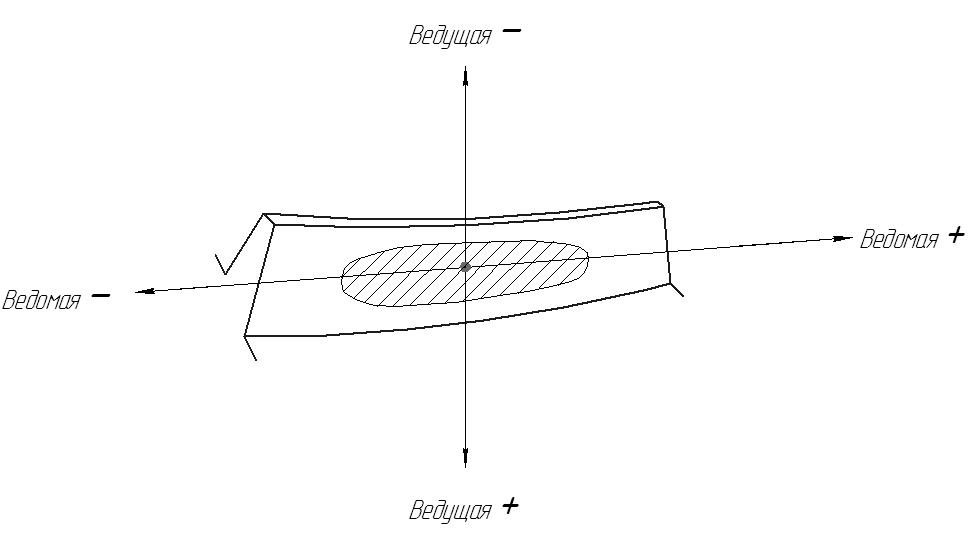

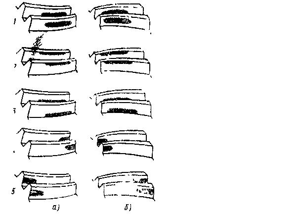

Вытаскиваем дифференциал, наносим на 5-6 зубьев краску из баллончика в 2-х противоположных сторонах зубчатого венца ведомой шестерни. Опускаем дифференциал в мост, ставим сверху вторую половину, затягиваем 2-мя болтами, удерживая одной рукой за верхнюю полуось, телом держа корпус моста, второй рукой с усилием вращаем хвостовик оборотов на 15 в одну сторону и оборотов на 15 в другую. Подклиниваний не должно быть. Если таковые имеются, то необходимо переложить часть прокладок под нижний подшипник дифференциала. Снимаем верхнюю половину моста, вытаскиваем дифференциал и смотрим на пятно контакта.
а - сторона зубьев при переднем ходе; б - сторона зубьев при заднем ходе, 1 - правильный контакт в зацеплении зубьев шестерен при проверке под небольшой нагрузкой, 2 - контакт на вершине зубьев - для исправления следует ведущую шестерню приблизить к ведомой, 3 - контакт на корне зубьев - для исправления следует ведущую шестерню отодвинуть от ведомой, 4 - контакт на узком конце зубьев - для исправления следует отодвинуть ведомую шестерню от ведущей, 5 - контакт на широком конце зубьев - для исправления следует ведомую шестерню приблизить к ведущей.

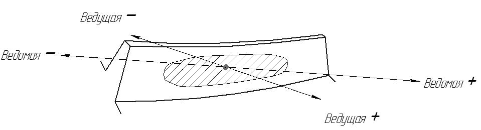

Таким образом, согласно рекомендациям по регулировки зацепления, пятно контакта смещается следующим образом:
На рисунке:
"Ведущая+" - напревление смещения пятна контакта при приближении ведущей шестерни к ведомой;
"Ведущая-" - напревление смещения пятна контакта при отдалении ведущей шестерни от ведомой;
"Ведомая+"- направление пятна контакта при приближении ведомой шестерни к ведущей;
"Ведомая-"- направление пятна контакта при отдалении ведомой шестерни от ведущей;
На основании собственных наблюдений направления смещения пятна контакта при прямом ходе выглядят следующим образом:
Направление "Ведомая+" обеспечивается путём перемещения регулировочных шайб из-под нижнего подшипника дифференциала под верхний. Направление "Ведомая-" обеспечивается путём перемещения регулировочных шайб из-под верхнего подшипника дифференциала под нижний. Направление "Ведущая+", могласно рекомендациям, обеспечивается путём установки регулировочных колец под подшипник ведущей шестерни, который надо спрессовывать каждый раз специальным съёмником за сепаратор (посадка там К6 - гарантированный натяг). Я предлагаю подшипник с вала не снимать (очень плотно он там сидит, стоит 110 грн. (весна 2011 г.), съёмников нет, принцип стягивания за сепаратор не хорош), а регулировочные шайбы ставить под упорный торец внешнего кольца. Посадка там почти переходная, "вылетает" оно при одном аккуратном ударе молотком через зубило. Регулировочные прокладки необходимо вырезать из жести по форме, приведенной на эскизе:
Вырезы необходимы с целью облегчения демонтажа внешнего кольца подшипника посредством зубила.
Направление "Ведущая-" обеспечивается уменьшением общей толщины пакета прокладок под внутренним кольцом подшипника ведущей шестерни.
Перед каждой новой проверкой пятна контакта необходимо наносить краску заново, предварительно удалив старую ветошью, пропитанной в растворителе.
Когда пятно контакта отрегулировано при допустимом значении зазора в зацеплении (0,2 - 0,8 мм), то необходимо проверить ведомую шестерню на биение торца. Доя этого наносим краску на всю поверхность зубчатого венца, ставим дифференциал в мост и прикручиваем верхнюю половину. Вращаем как обычно. Разбираем. Смотрим. Если пятна контактов равномерно распределены по всем зубьям, то биение ведомой шестерни в норме, если не равномерно, то необходимо выполнить комплекс мер. В данном случае откручиваем ведомую шестерню от корпуса дифференциала и переворачиваем на угол 180 град. Прикручиваем, снова проверяем пятно контакта. Углом можно варьировать до достижения приемлемого взаимного положения пятен контакта. Также о биении ведомой шестерни свидетельствует подклинивание ведущей при проверке зацепления по пятну контакта при зазоре 0,2 - 0,5 мм по грязеотражателю хвостовика.
Когда пятно контакта отрегулировано, зазор в зацеплении составляет 0,2-0,8 мм, отсутствует подклинивание ведущей шестерни, то целесообразно проверить заново натяг подшипников дифференциала М. Для этого вынимаем ведущую шестерню, ставим дифференциал с ведомой и закрываем мост. Проверяем динамометром. Если в процессе переставления прокладок, они "усели", и усилие отлично от М (1 кг), то необходимо отрегулировать предварительный натяг заново, а затем заново отрегулировать пятно контакта.
Когда все вышеперечисленные операции выполнены, то необходимо приступить к регулировки предварительного натяга подшипников ведущей шестерни. Для этого вынимается из моста дифференциал. На валу ведущей шестерни необходимо набрать такой пакет регулировочных шайб за внешним подшипником (который со стороны сальников), при котором при затянутой гайки хвостовика с усилием 15-18 кгс (при затягивании прокручивать вал для того, чтобы ролики заняли правильное положение), усилие прокручивание вала не превышает 5 кгс на радиусе 8 см.
Когда отрегулирован предварительные натяг подшипников ведущей шестерни, необходимо нанести трамсмиссионное масло на рабочие поверхности подшипников и приступить к установке сальников. Ведущая шестерня устанавливается в мост, одевается внешний подшипник, ставится сальник к посадочному месту, в него упираестя внутреннее кольцо одного из испорченных подшипников, одевается на шлицы фланец хвостовика, щайба и гайка. Гайка хвостовика закручивается до тех пор, пока расстояние между сальником и подшипником будет около 2 мм. Затем аналогичным способом устанавливается до касания с первым второй сальник. Смазывается маслом рабочая поверхность сальника, одевается хвостовик, шайба, затягивается гайка моментом 15-18 кгс, шплинтуется.
Теперь необходимо приступить к установки осей и шестерен дифференциала. Итак, разбираем корпус дифференциала, устанавливаем новые шайбы, шестерни и оси. Собираем корпус, затягиваем болты (они там идут специальные, класс прочности 10). Половинки дифференциала необходимо установить по меткам. Затем через специальные круглые отверстия проверяется зазор в дифференциале щупом, с помощью которого регулируются зазоры в клапанах двигателя. Зазор между полуосевой шестерней п шайбой, замеренный двумя щупами одновременно, должен бьпь не менее 0,05 мм.
Опускаем дифференциал в мост, закрываем верхнюю часть, затягиваем все болты. Затем желательно устранить зазоры в колёсных подшипниках, промыть их, качественно смазать.
После установки моста на автомобиль необходимо в поддомкраченном за него виде, без задних колёс, с прикрученным карданным валом и залитым в картер моста свежим гипоидным маслом, проверить нагрев картера. В течении 20 минут работы ДВС с частотой 1500-2000 мин-1 при высшей передачи в трансмиссии температура картета моста должена быть около 70 градусов Цельсия. Если значительно ниже (мост холодный),то это свидетельствует о слишком малом натяге подшипников, если выше (за 100 град.) , то о слишком большом. В данных случаях необходимо мост разбирать и натяги регулировать заново.
Если всё в норме, то необходимо провести ходовые испытания. Автомобиль проезжает около 10 км со скоростью 60-70км/ч, затем проверяется нагрев моста. Вода, попавшая на него, не должна кипеть. Не допускается шум, вой и гул. Это свидетельствует о нарушении пятна контакта в зацеплении. Обкатка 1000 км. Максимальная скорость 70 км/ч. Не допускается буксировка прицепа. Суммарный люфт хвостовика собранного моста не должен превышать 12 мм по кромке грязеотражателя.
Перед регулировкой моста необходимо прочитать соответствующие рекомендации: http://www.long-vehicle.narod.ru/gaz24/book24/24_most.htm, они являются эталонными, а данный материал дополнительный.
Вместо заключения.
Съёмник подшипников дифференциала после сборки моста будет блестеть так, как сами знаете что. Картер моста снаружи перед регулировкой можно сильно не чистить. Я разбирал-собирал мост около 70 раз - поверхность можно было уже красить в металлик без предварительной подготовки ).
Вот почему многие владельцы 21-х "Волг" стараются ограничиться переваркой площадок на 24-м мосту и не вдаваться в подробности замены редуктора. Но кто сказал, что мы ищем лёгкие пути?

На мостах Волг установлен дифференциал с 2-мя сателлитами:
На мостах ГАЗелей с 4-мя:
