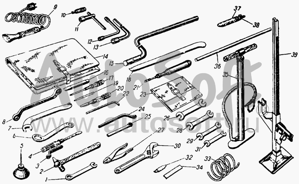

сообщение 2011.07.03 19:37
http://www.konsulavto.ru/acat/model380/gro…7.html#p1231363
позиция №7 ИП-3901002-А Ключ 32 мм гайки сошки руля и регулировки углов установки передних колес

сообщение 2011.07.04 0:07
А что такое "Поз. № 37" - Ключ для регулировки передней подвески (21К-3901532) ?

Да вот же этот ключ лежит! Над свечным третий снизу. А обычным действительно можно, но неудобно.
сообщение 2011.07.04 11:35
По ссылке: http://www.konsulavto.ru/acat/model380/gro…7.html#p1231363
"Позиция № 37" - Ключ для регулировки передней подвески (21К-3901532) - ЭТОТ ?

сообщение 2011.07.04 12:15
Цитата(Baklykoff @ 2011.07.04 14:06) *
"Подобный ключ входит в стандартный набор. На дополнительной монтировке со стороны, противоположной лопатке"
Я пока такого не нашел
На фотографии этот ключ лежит горизонтально. Если справа вниз считать, то он третий сверху.
Но этот ключ, как и тот, о котором спрашивает Дмитрий, для регулировки эксцентриков.
Но, повторю, "отпустить и затянуть", это не про него. Это про торцовый, которым нужно крутить болт клеммного зажима. В этом комплекте ключей его нет.
Если ориентироваться на список, то это №12 ИП-3901107 Ключ торцовый 10х12 (21К-3901104)
Приношу извинение, про 10х12 у меня взглюкнуло… Там 14
сообщение 2011.07.04 12:28
Этот "номер 12-ть" - ДА ?
сообщение 2011.07.04 12:50
Да.
А штатный для регулировки, который я обозвал дополнительной монтировкой - седьмой.
