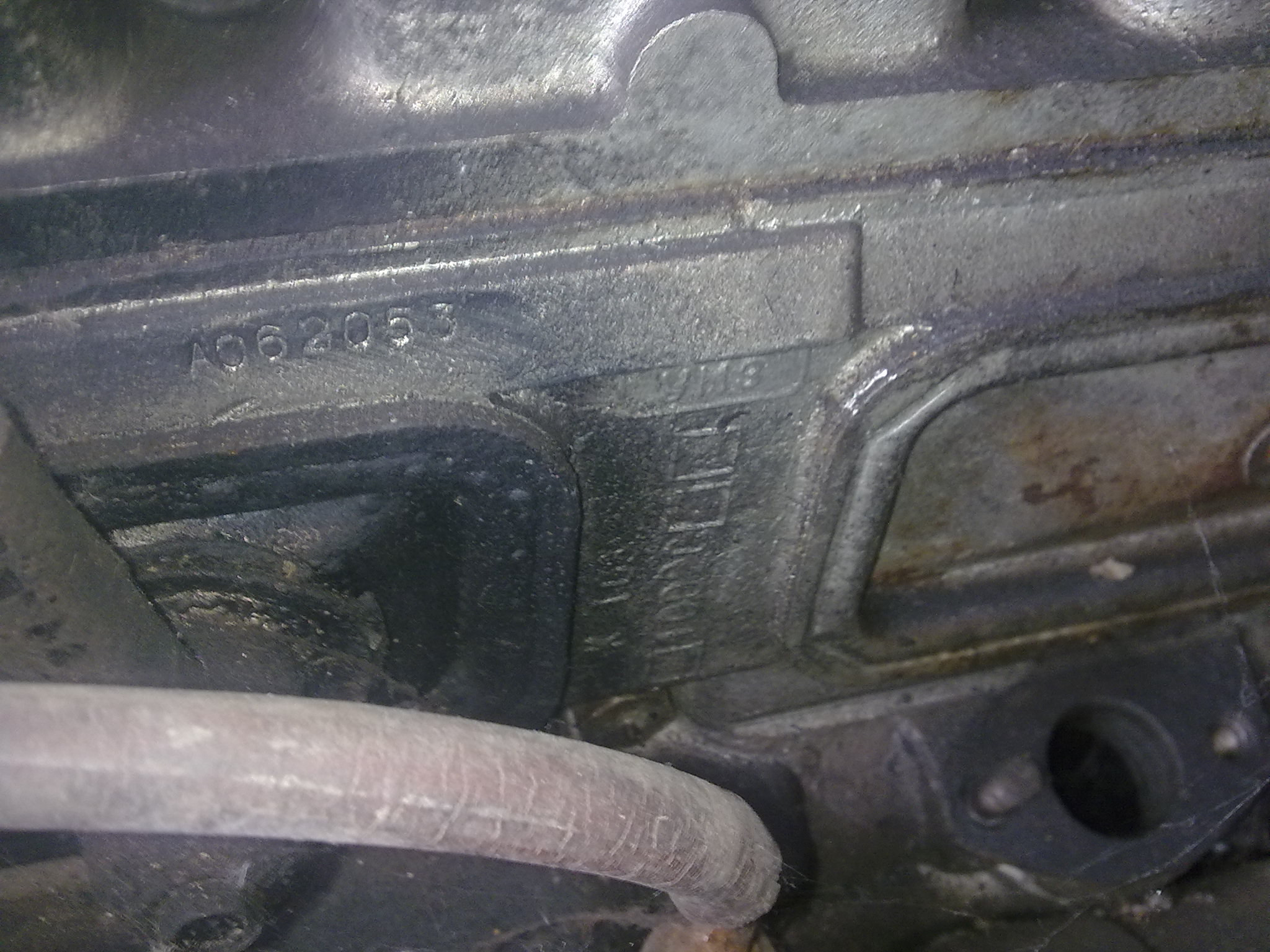

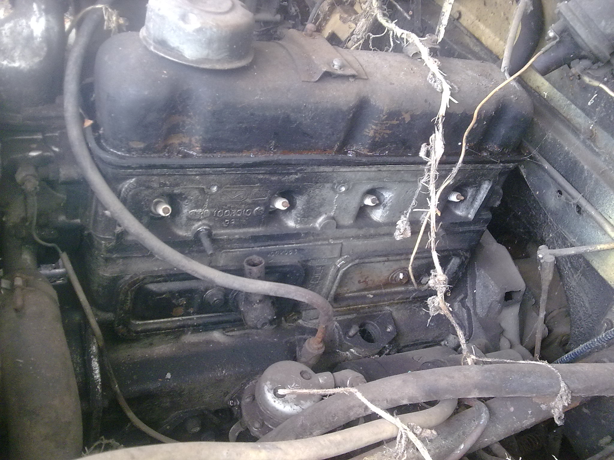

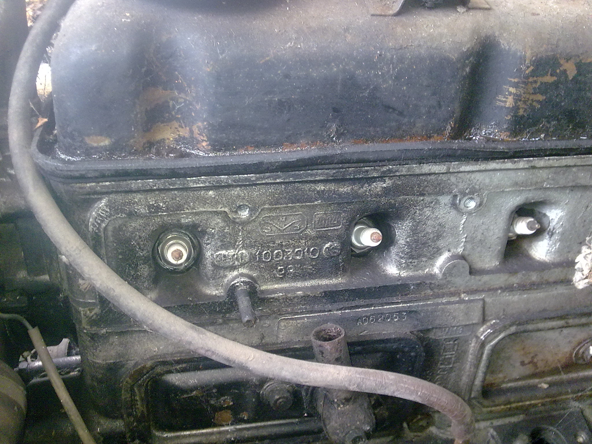

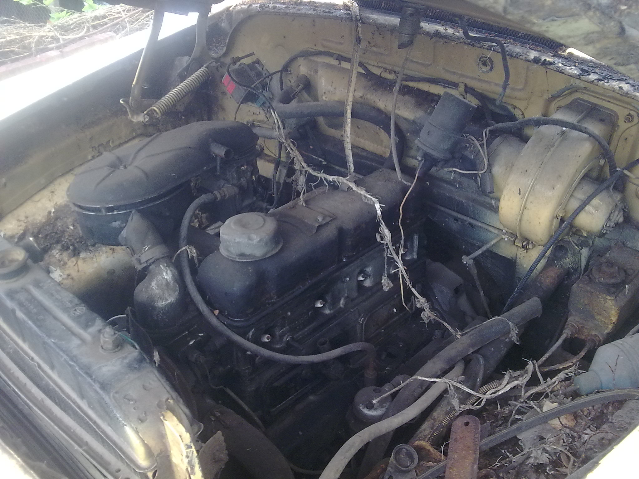

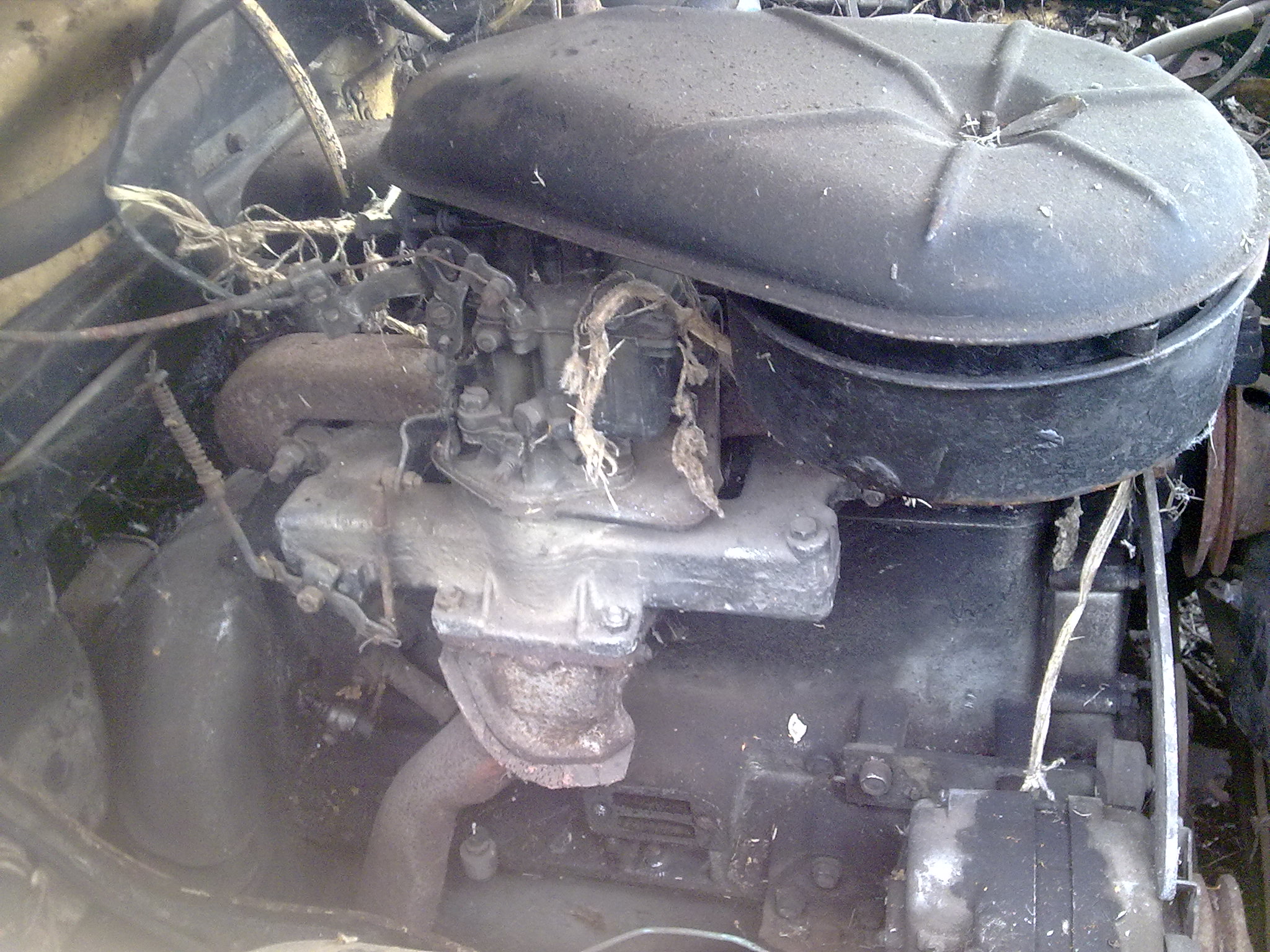

Вобщем дело такое :

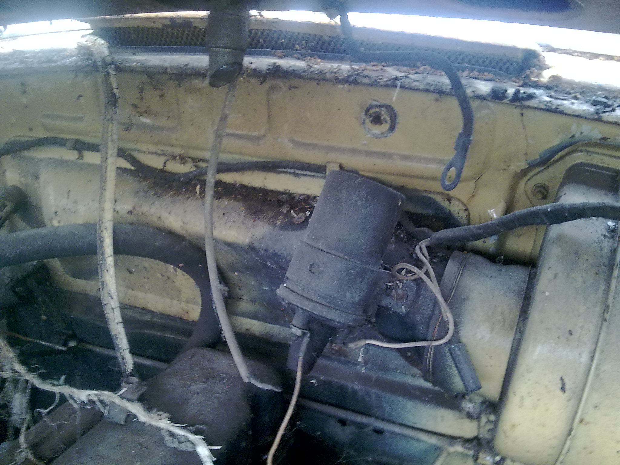

На даче у меня есть один "донор". На нем вот такой двиг. Как мне кажется,- это уазовский с 21-й ГБЦ.
Чем он отличается, и чем лучше (если, конечно, он лучше) от нашего родного?

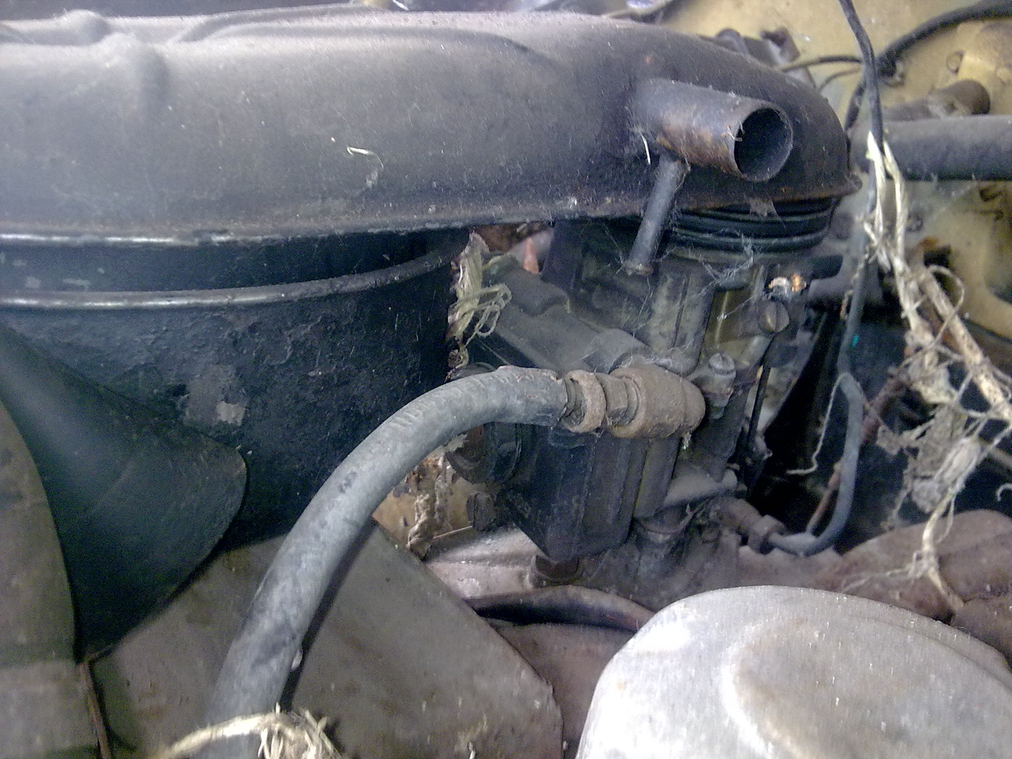

Да, и еще :
А чё за крышка такая непонятная на радиаторе печки ?

Nikita   На двигателе нет отливки под центрифугу. По эффект...   2011.07.01 21:28
Порох   Чем он отличается, и чем лучше (если, конечно, он...   2011.07.01 21:39
Nikita   Нет, однозначно. Гильзы одинаковые. А смысл в 2,89...   2011.07.01 21:48
terberg   Это обычный 21-й мотор, приблизительно 3-й серии, ...   2011.07.01 21:52
Порох   Это обычный 21-й мотор, приблизительно 3-й серии…...   2011.07.02 10:13
Nikita   Если кратко. Имеем двигатель ЗМЗ-21. 75 л.с. при ...   2011.07.02 23:28
Порох   Верхняя помпа - это такая как у нас , или наоборот...   2011.07.03 8:44
Nikita   Такая.   2011.07.03 9:00
Порох   Примного благодарен :)   2011.07.03 10:45
Hellbomb   То, что на фото - возможно, ранний (до 1972 года) ...   2011.07.03 15:31
Порох   … А торчащая сбоку шпилька - как вариант, для фик...   2011.07.03 15:35
skylane   Дело в том, что торчит то одна, а мест под шпильк...   2011.07.04 10:36
Nikita   У меня УАЗ с экранированной проводкой. Никаких доп...   2011.07.04 10:38
