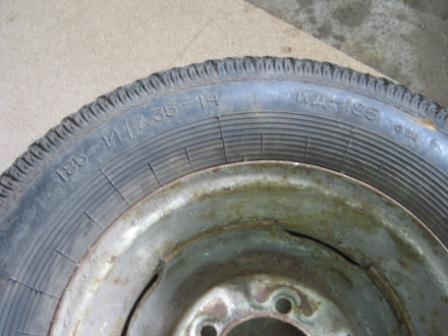

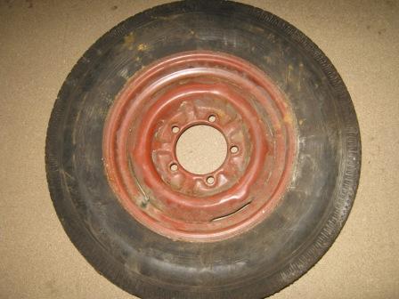

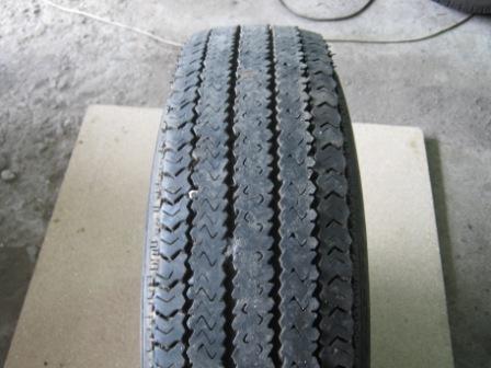

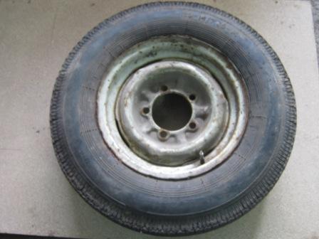

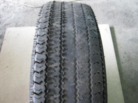

Подскажите пожалуйста можно ли ставить на мою машинку вот эти вот колёса ( купил сегодня за 150 грн за пару)
На первом мне не нравится износ, а второе вроде нормальное. Но у меня стоят 15-ти дюймовые 195/65. Можно ли ставить к примеру на перёд пару 15-ти дюймовых, а на зад пару 14-ти дюймовых?

Можно. Главное чтобы на одной оси были одинаковые колёса. Да, и на перёд 14-е без проставок не становятся.

А как на счёт износа первой резины, допустимый или лучше уже не ставить?

С таким износом вообще то не ставят. Да и второе * поедено*.Очевидно стояли спереди и за п.подвеской не следили.
Сзади на 14 поставить можно вообщето, но общий принцип -сзади шире, спереди уже. И сзади ставят больше размер диска, но ниже профиль. Тут же будет наоборот. Во-вторых , а это очень серьезное положение-сзади будет диагоналка (185-14), а спереди видимо радиалка (195-65-15 не встречал диаг.). Это не допустимо по безопасности движения (наоборот можно).
Исходя из сказаного ,я не рекомендовал бы вообще ставить данную (14) резину. А на зад поставить 205-70-Р14 в комплект к 195-65-15. Что бы использовать хотя бы диски.

По факту - это 2 запаски "докатки"… я бы такое не ставил вообще.
