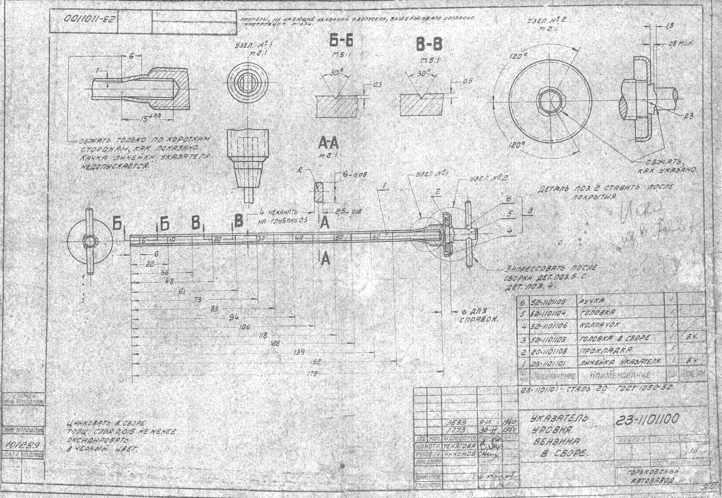

> Течет бензин из под щупа на бензобаке, как оно там уплотнялось?
сообщение 2011.06.16 13:16
Когда бензина в баке с половину или больше, из под щупа начинает подтекать бензин.
Ну не струей, ну мокреет и воняет бензином.
Чем уплотнялся щуп при закручивании в бензобак? У меня на щупу метал, не резинки, не прокладки.
Это она куда-то делась, или ее там и не было? Можно ли уплотнить бензостойкой резиной?
Или надо алюминиево кольцо?
Та же история из под болтиков, которые топливозаборник прикручивают.
Там алюминиевые шайбы, разбор показал что они побиты корозией… Немного простучал, и напильником легко прошел. Вроде стали ровными. На всякий случай (не во вред-ли?) между болтиками и шайбими и заборником помазал красным герметиком. Но вот не знаю, герметик бензин разъест?

На щупе возле ручки есть колечко с углублением, вот туда и должна быть вклеена резиновая шайба-прокладка. Щуп закручиваешь и резинка перекрывает движение бензину.

На щуп сделал прокладку с маслостостойкой резины.
А вот на болтики заборника,. одину шайбу заменил на резину. При зажатии резинку пытается выдавить из под головки, думаю так оно не должно быть.
Таки надо искать шайбы из алюминия.

Много ездил с 40 литрами и меньше. БОльше не течет и не воняет! Очень доволен.
Под щуп положил прокладку с маслостойкой резины. Под головки болтиков заборника алюминиевые прокладки, и красный герметик.

Да, есть там прокладка…
Вернее - должна быть!
Сам щуп - деталь: 21-1101100, прокладка резиновая: 21-1101108.
